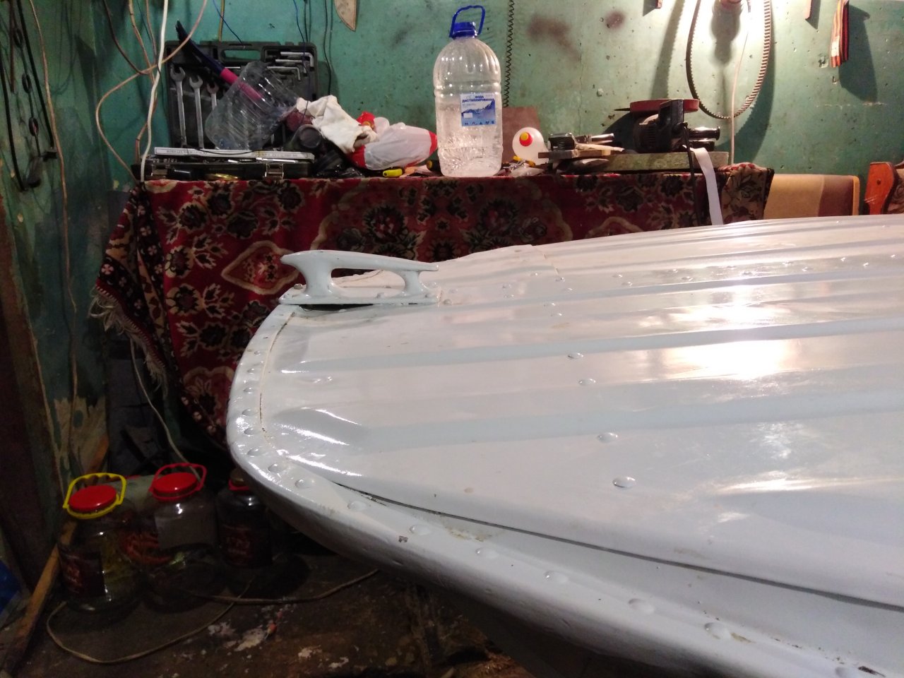

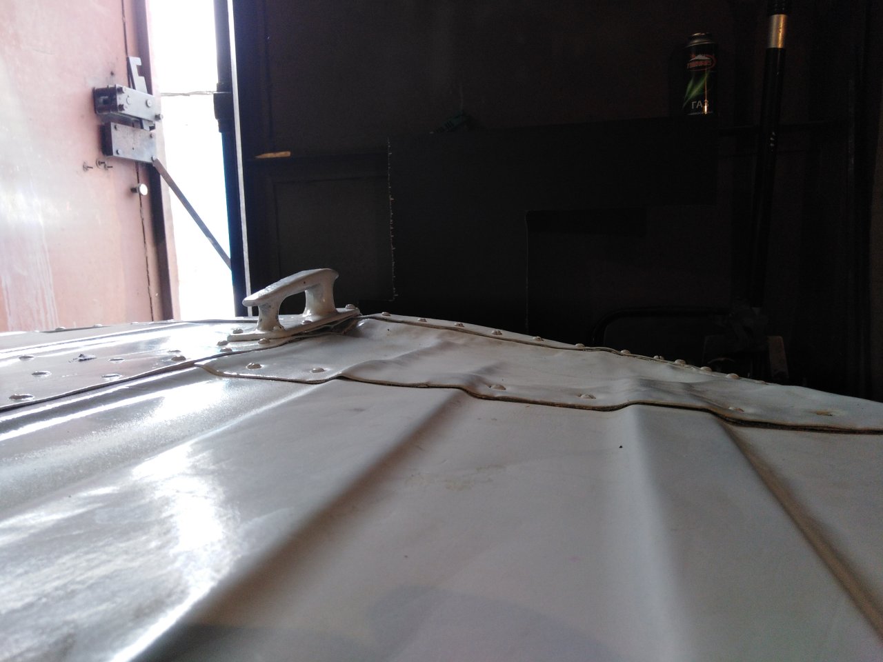

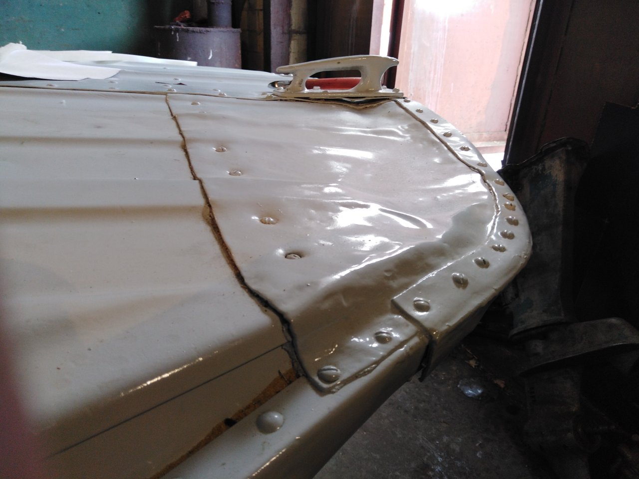

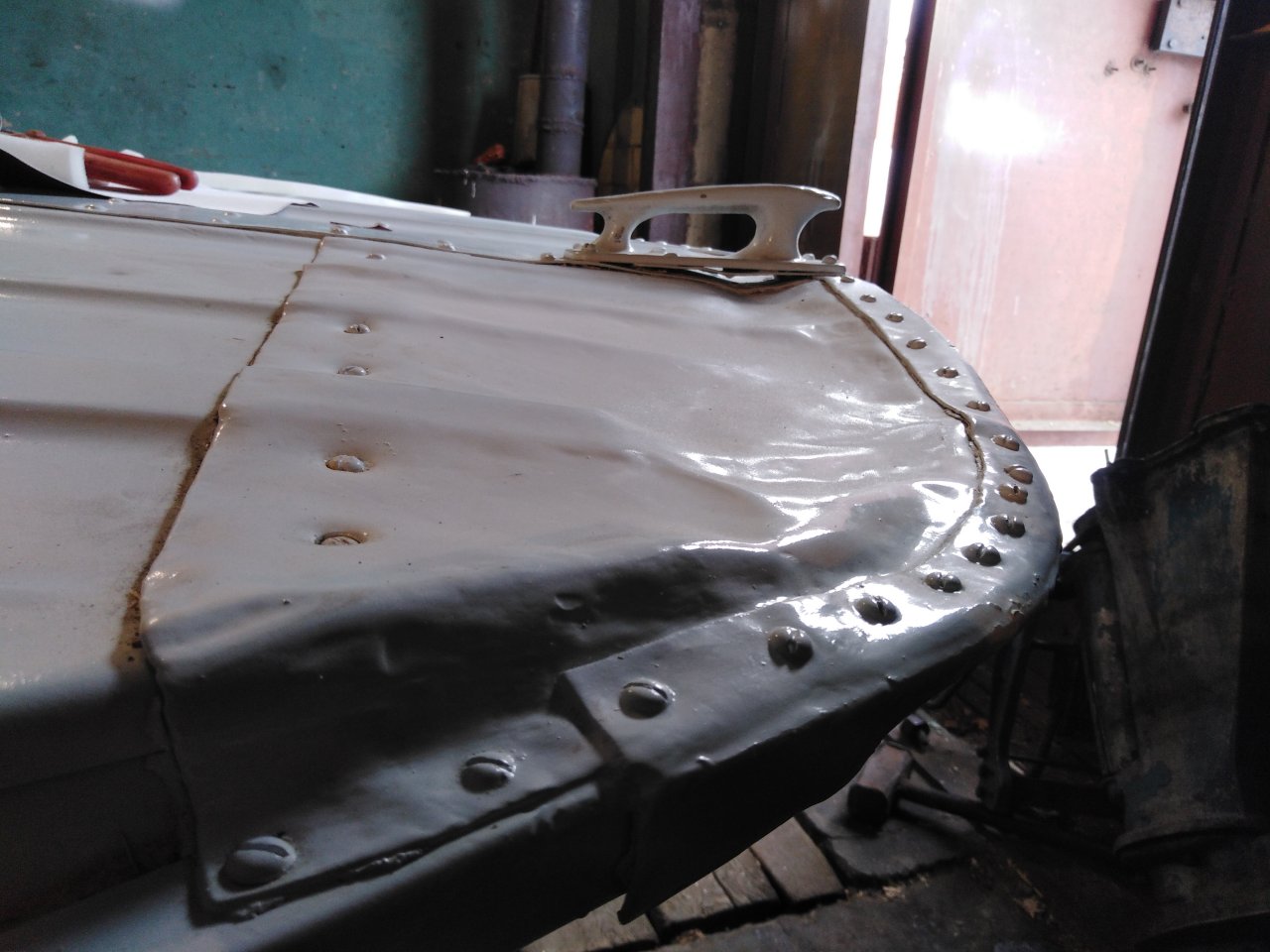

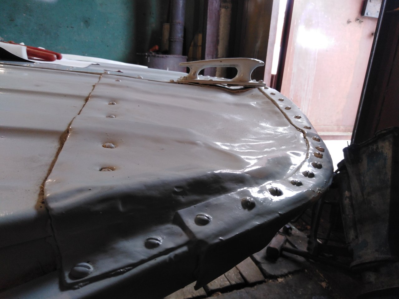

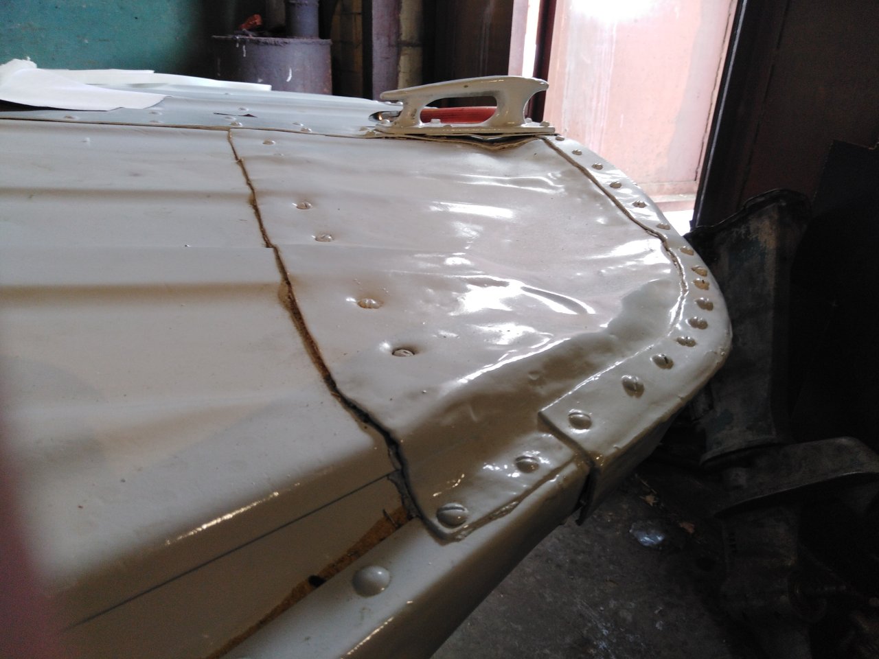

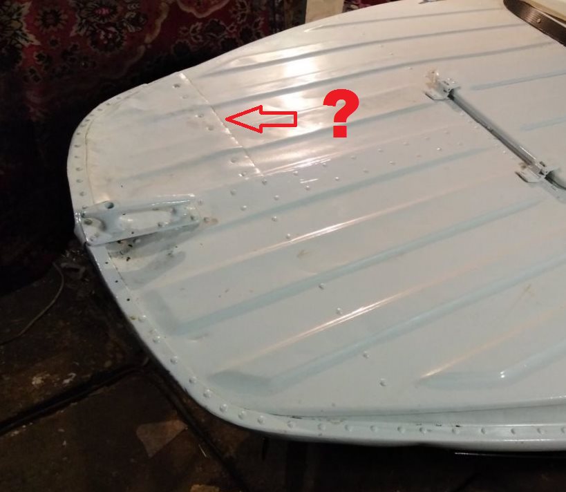

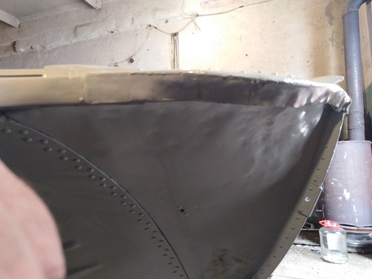

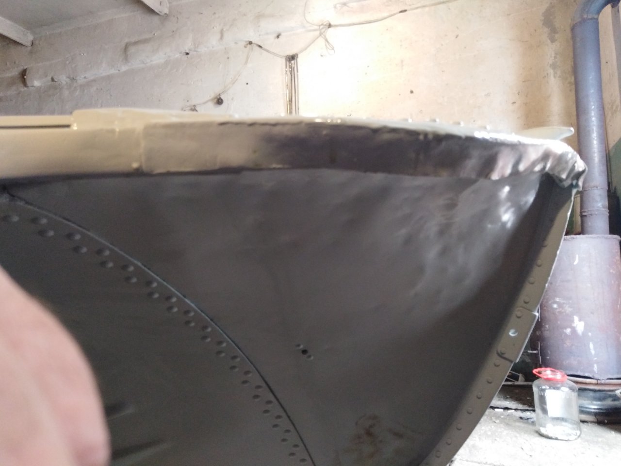

Всем привет! Нужен совет мужики!!! Имеется вот такая хрень на носу замятина и заплатка, думаю что делать?чтобы так в глаза не бросалось! Обшить квинтетом ? Просто денег жалко отдавать чтобы рихтовать это всё? Как думаете что лучше сделать? Что и как ударили я не знаю, так купил.

Здравия.
Не люблю квинтет на палубе, но в твоём случае он необходимость.
Выпрямляй что получится, накрывай квинтетом шириной 40-50 см.
И притягивай вмятину к квинтету.

Вот и я думаю что это необходимость!

Как думаете что лучше сделать?......

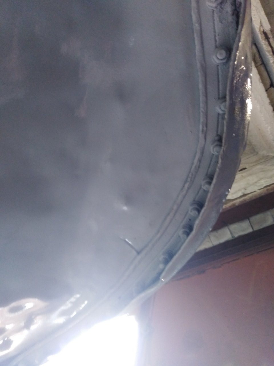

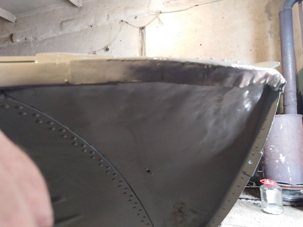

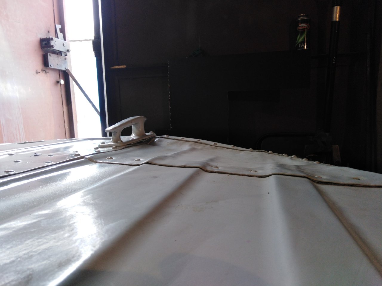

Фото бы более информативные, сделать, правую сторону толком не видно что там снизу привальника и что за полоса на палубе сверху, черта или стык\ заплата?

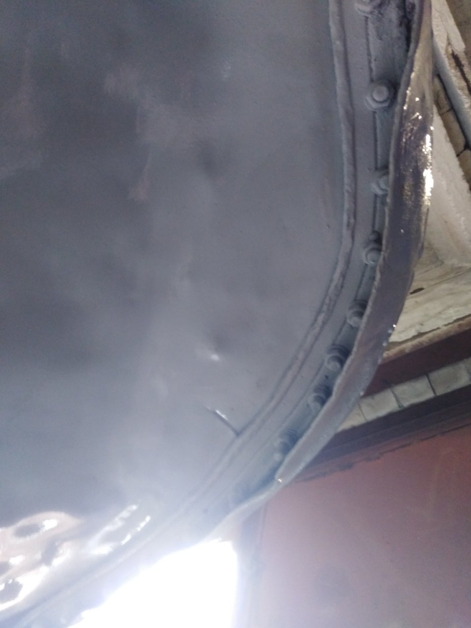

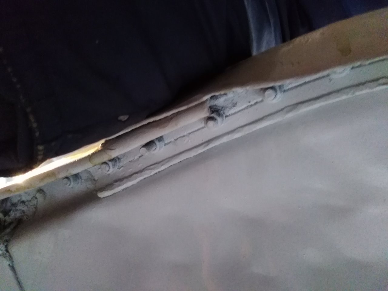

Скорее всего загид держит привальник .Как вариант надо снять привальник отрихтовать сначала его.Поправить палубу и собрать обратно.
Полностью поддерживаю! На крайнЯк, заменить часть привальника если не поддастся, и ничего лишнего городить не надо :yes:

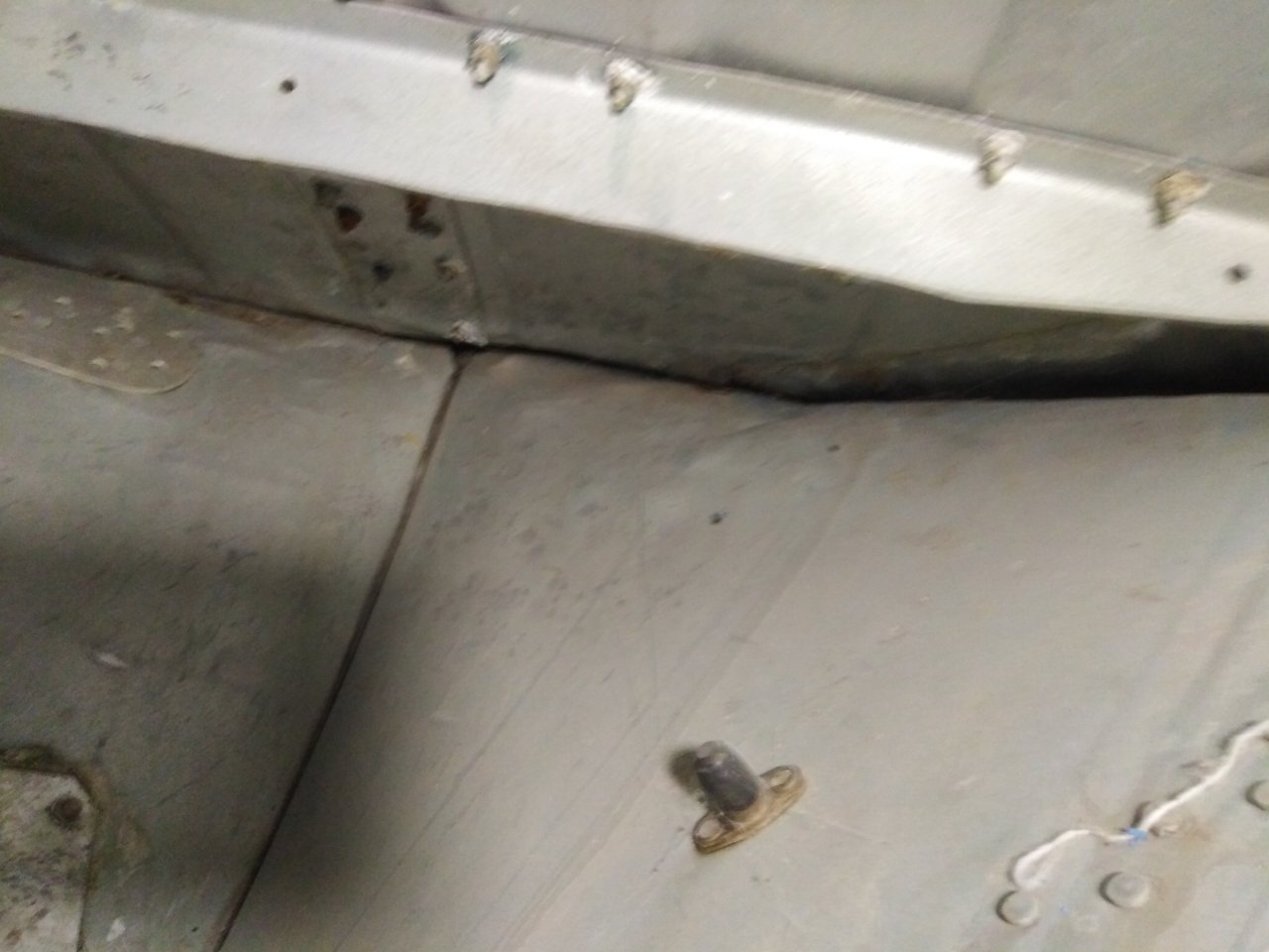

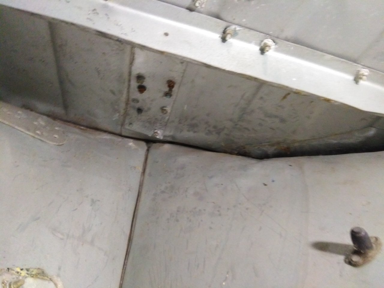

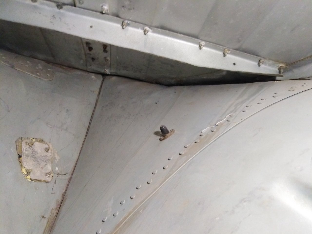

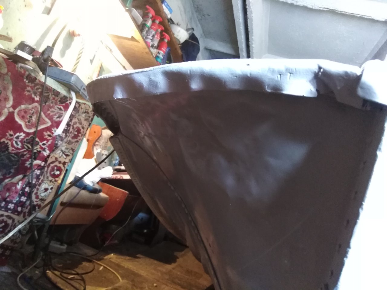

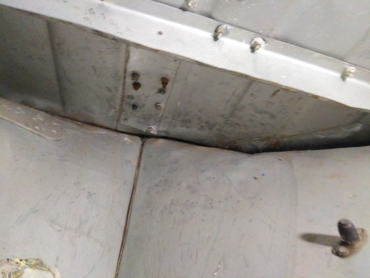

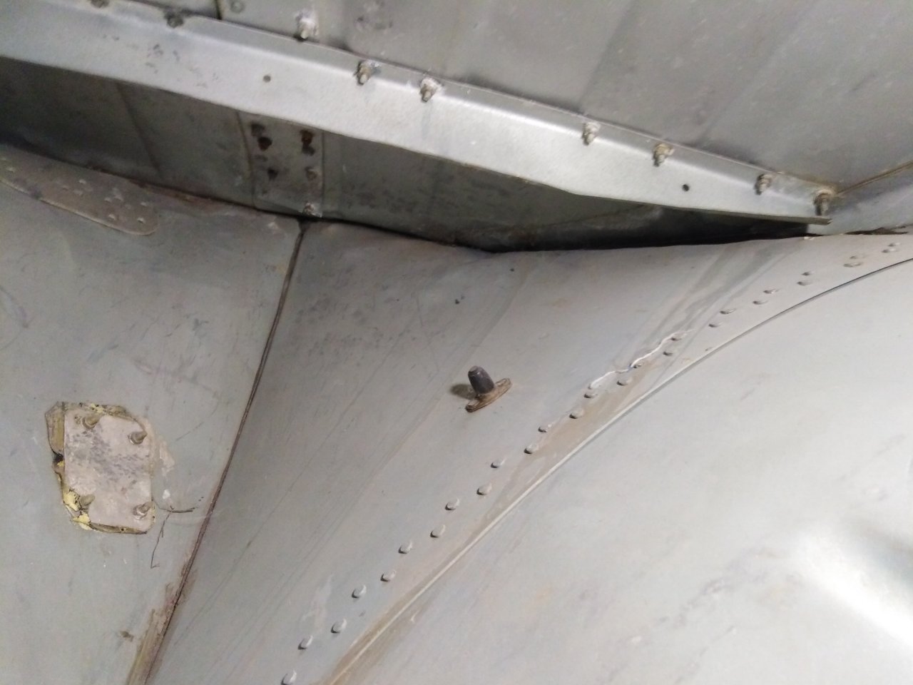

Тогда ещё изнутри через "бомболюк" попытайся сделать фото, чтобы было видно место где заплата положена.
Ждем подробные фото , а также ответь на каком уровне качества хочеш иметь результат , фраза, что на рихтовку денег жалко наводит на двойственные мысли .
Те кто это делал такие вещи качественно, знают, сколько труда и знаний в такую работу вкладывается. Сделать можно, что комар носа не подточит, но тут хозяин должен определиться, что он хочет.

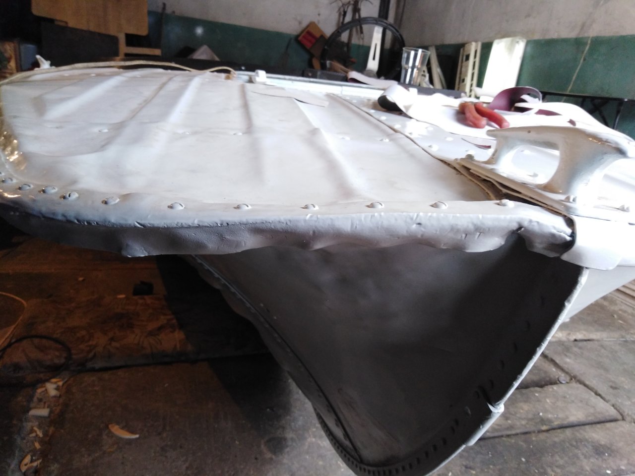

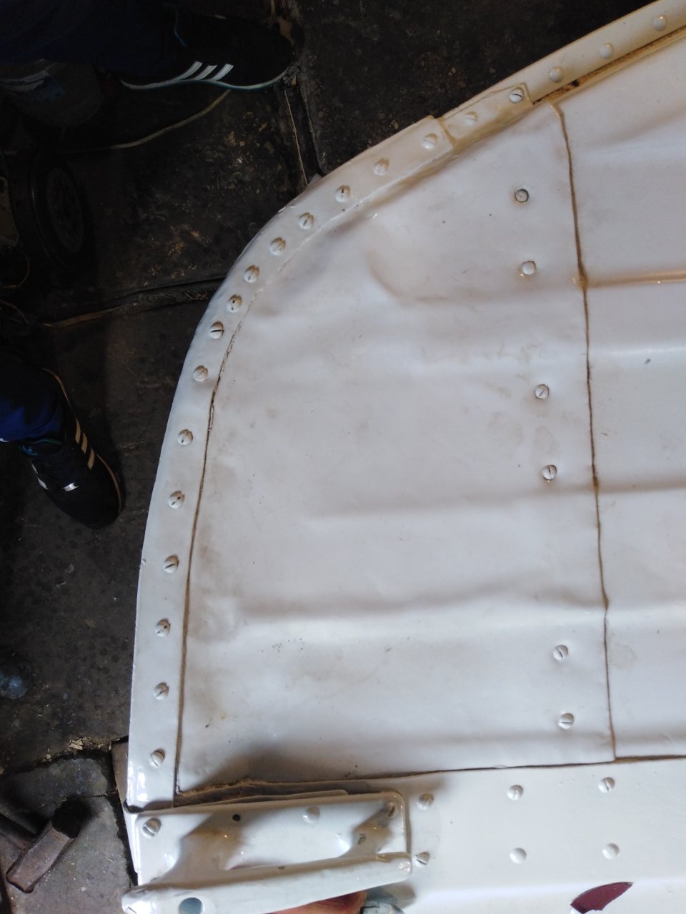

Едрид-мадрид, даже краска не помогла скрыть этого рукожопства. Я бы руки оторвал за такой ремонт. Надо начинать разбирать, и смотреть что творится под заплаткой. Правую часть скулы(помятую), я бы не стал трогать, да и не подлезешь там, а вот палубой заняться можно. По ходу ещё не хватает куска привальника, бяда.

Осталось узнать, что Николай хочет увидеть в итоге и какие ресурсы имеются, инструментальные и\или финансовые :cool:

Имеются как бы и те и те ресурсы, хотелось бы это дело облагародить своими руками если это возможно, вопрос с чего начинать...итд..

И если отдовать специалистам, сколько интерестно будет стоить? :?
Ты так и не ответил на принципиальный вопрос - чего ты сам хочешь? То, что ты имеешь, тоже своего рода ремонт.

Да хочется что бы ровнинько было, да чтоб в глаза не бросалось!
Это разные вещи. Глянь несколько первых страниц и несколько последних, обрати внимание на трудозатраты, прикинь стоимость материалов, потом прикинь, взялся бы ты сам за такую работу и смог бы найти дурака, который бы сделал ее дешево. Нет, найти дурака - первично...Мне просто по приколу этим заниматься. https://forum.motorka.org/threads/22992/

Донора надо искать.

Донора надо искать.
Если менять с донора половинку палубы , то по цене будет соизмерима с покупкой целой лодки . Если хочется получить конфетку из этой, можно совместить ремонт с тюнингом, но это тоже не дёшево.
