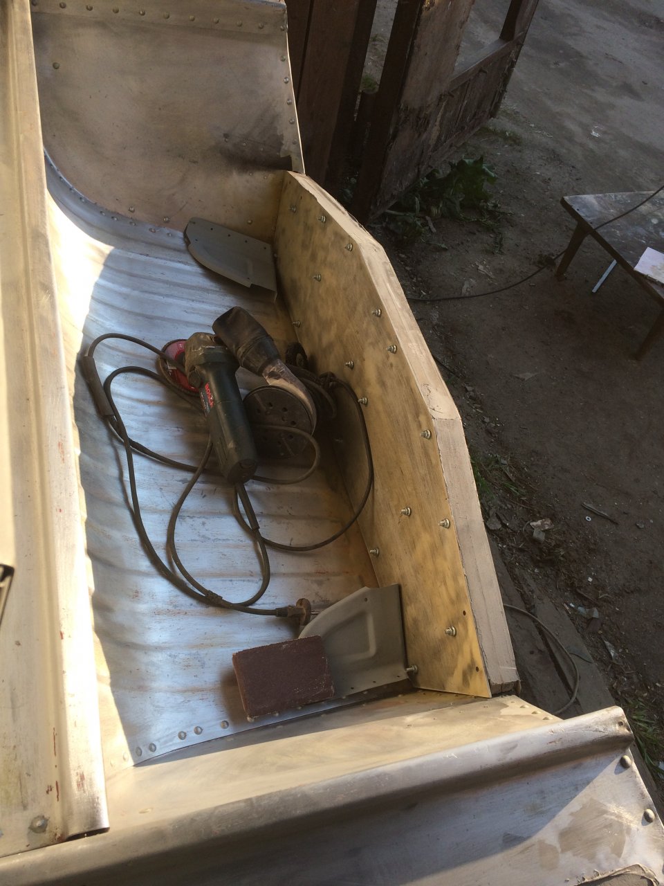

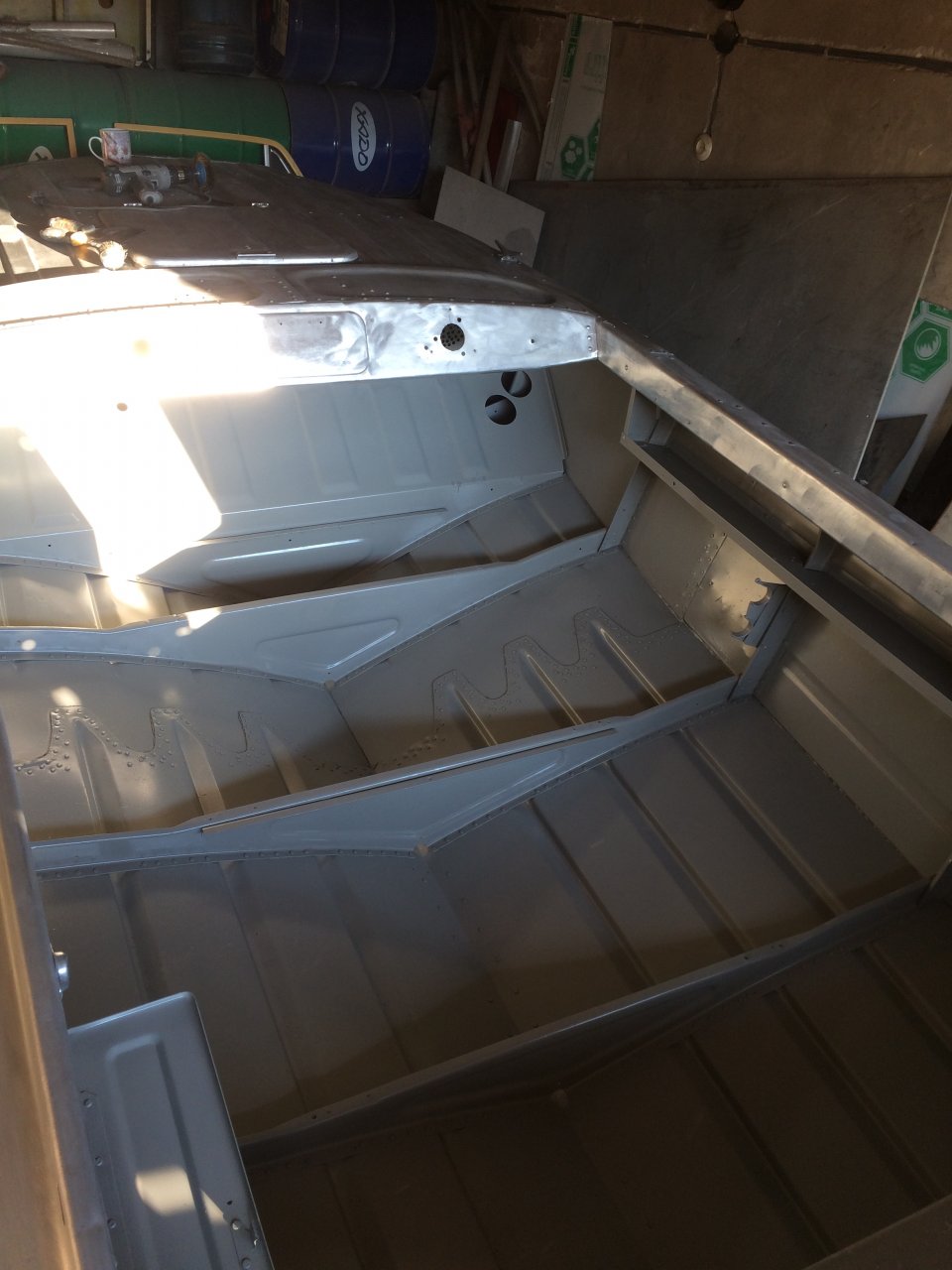

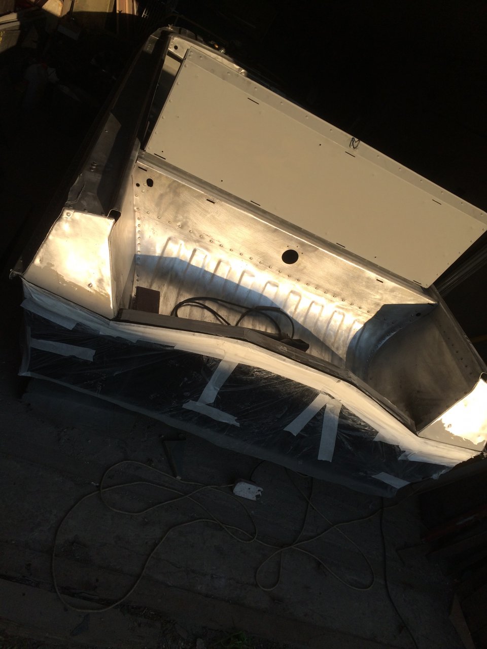

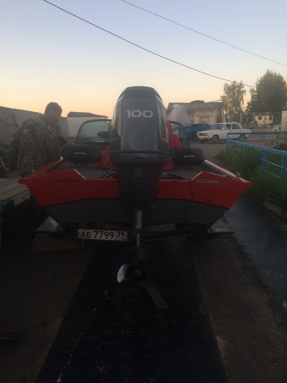

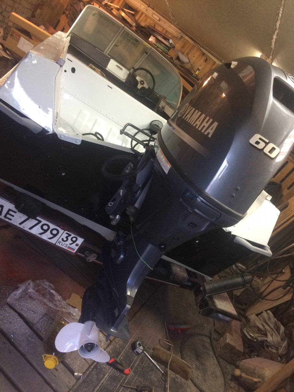

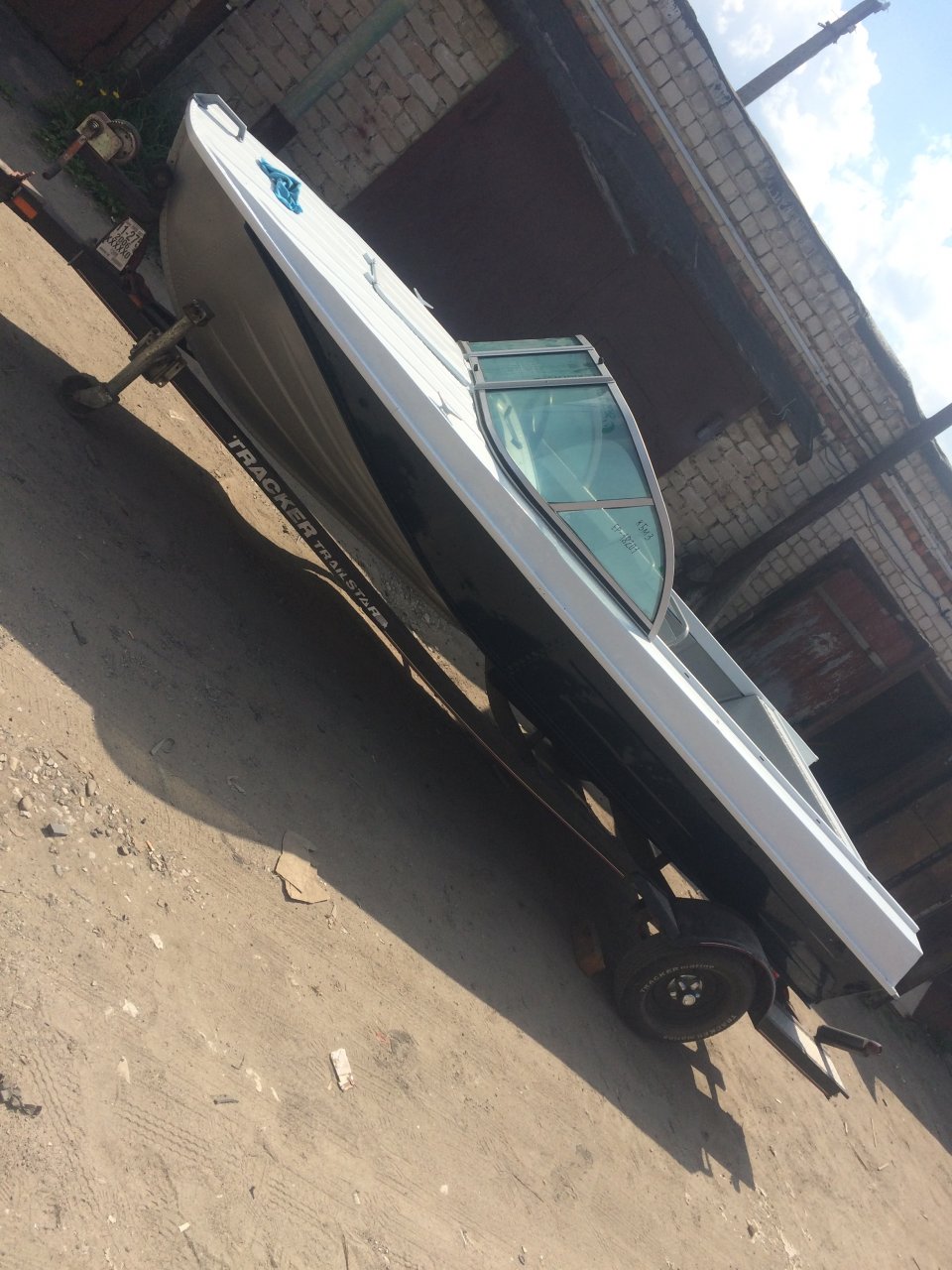

Делал Казанку 5м3 транец переклёпывал скулы поставил ям 60 отдал клиенту как пойдёт нет кто что скажет ?

А, такая конфигурация транца выдержит эту нагрузку??? Или вернее, транец такой конфигурации?:?

У Татарки изначально очень крепкий транец. Сравните с П4.

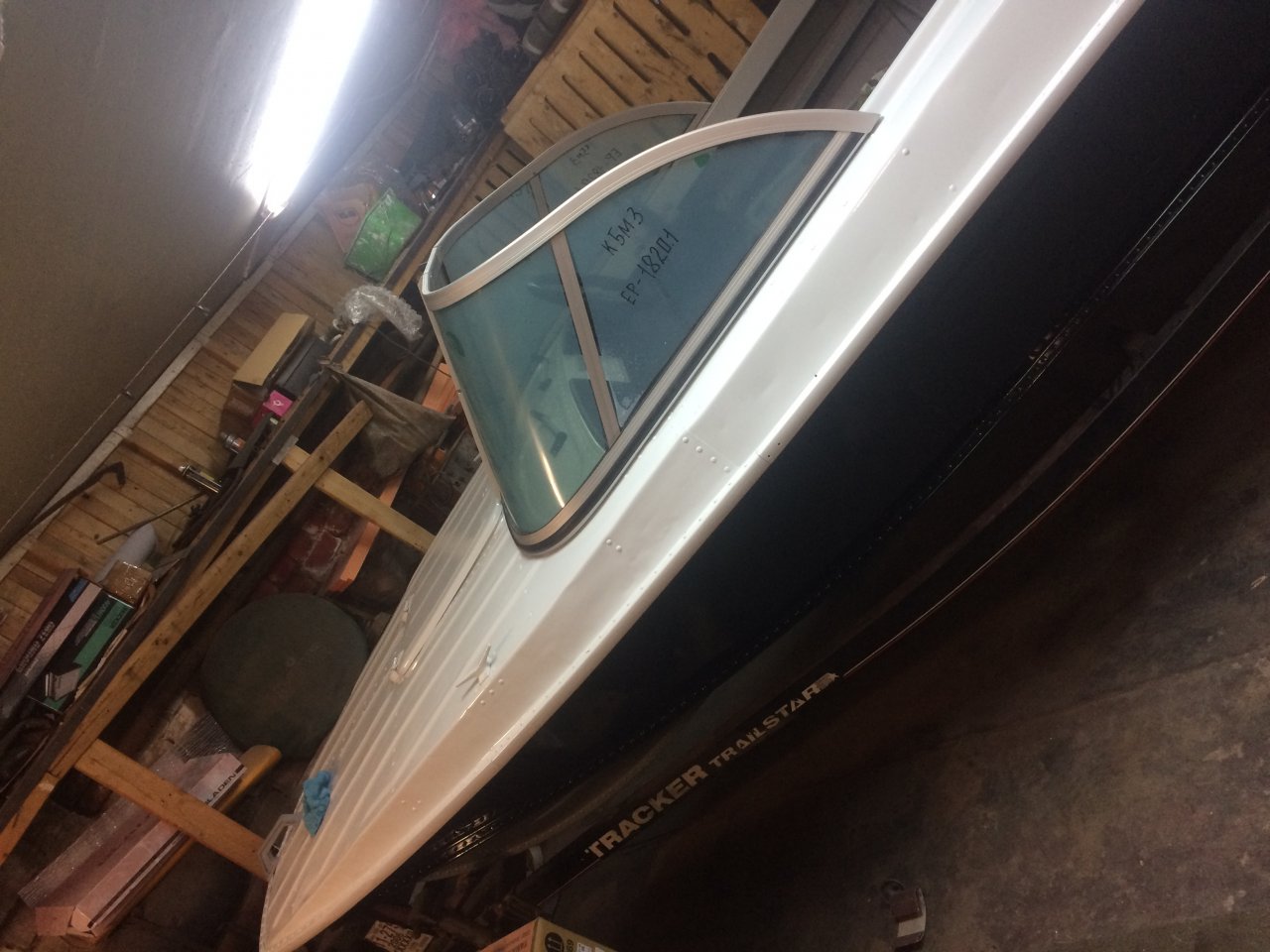

Хорошо получилось, только фото непонятно для чего под углом сделаны, наверно для того, чтобы зарядку для шеи устраивать))

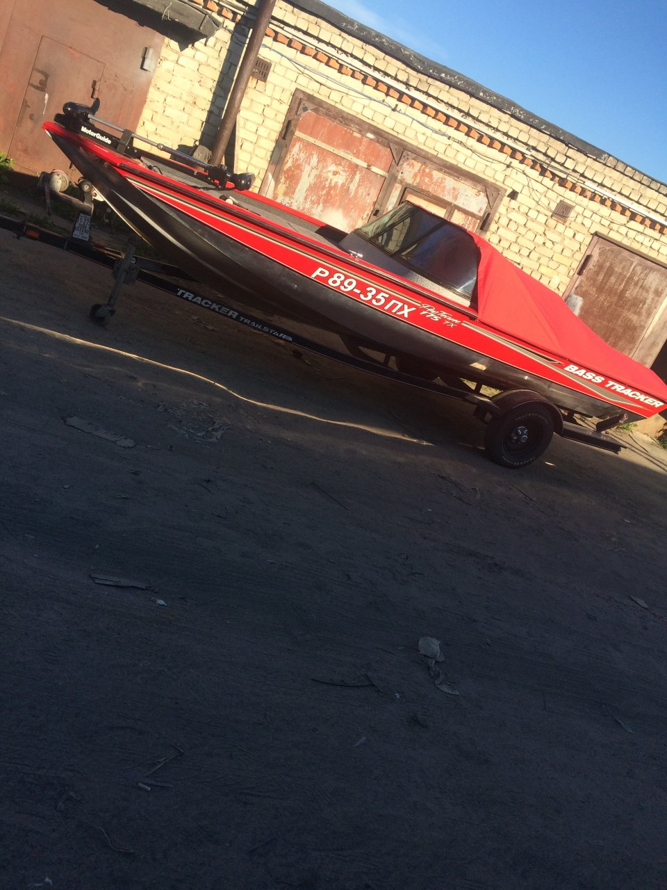

Это прицеп от трекера просто был свободен на нем и собрали

Тяжко транчику с таким мотором будет однозначно.По факту кроме высоты и толщины по транцу ничего не сделано.К тому же геморрой владельцу .Ведь номер ,выбитый на транце перекрыт.В остальном (судя по фотографиям) работа сделана аккуратно .

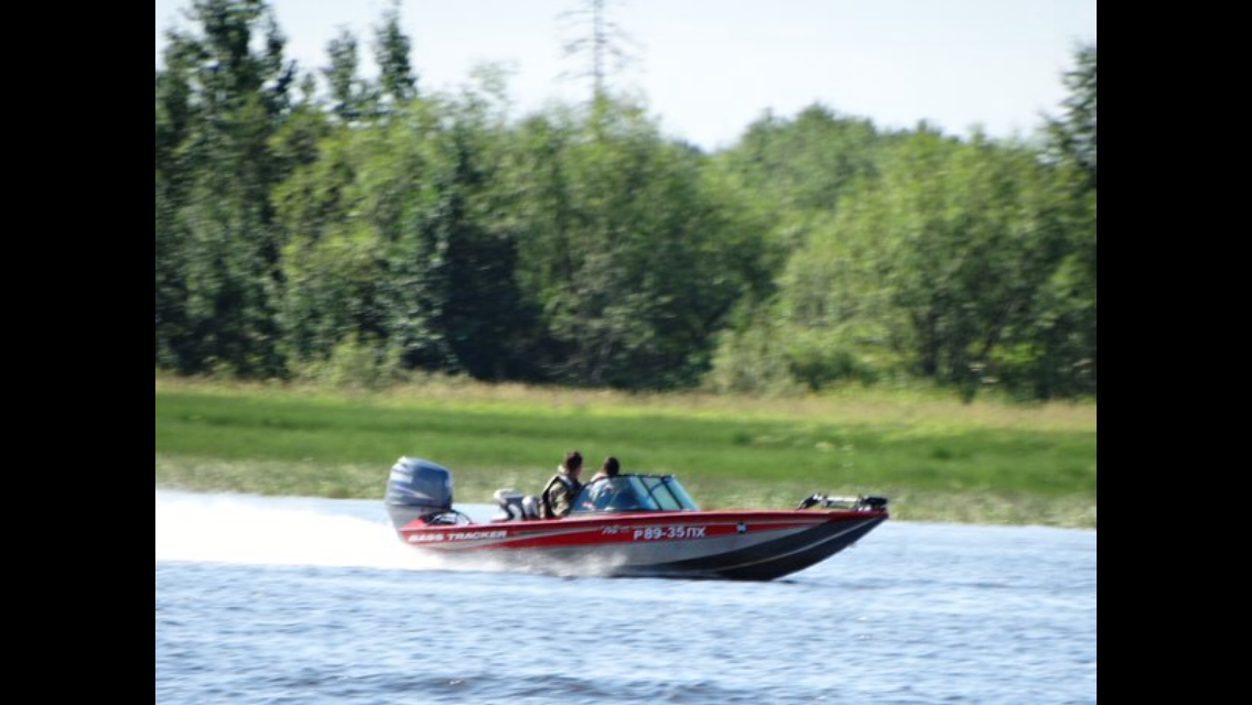

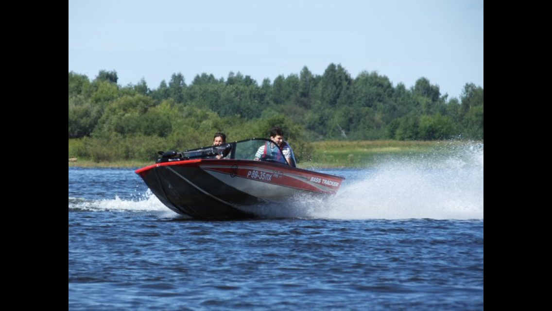

Ездим два сезона все норм скорость 21 балистике 83км

Я прикидываю как на ней стремно ходить с такой скоростью. И цифры сказочные... учитывая как этот корпус тупо розганяется после 60-ти и тянет за собой воду. Да и почти отсутсвие килеватости на транце погоды не делает...

Не знаю едит норм не че не тянет

Я чуть не дар речи не потерял...коза 83 км/ч...да на 60 силах

..представил свои ощущения на 5м3 при 80
