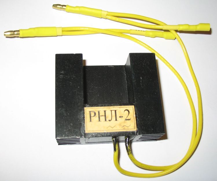

Vyacheslav_163, на моторе уже стоит выпрямитель, остается подсоединить регулятор. купить можно здесь http://west-marine.ru/catalog/rectifier.php, в вашем случае это будет РНЛ-2
