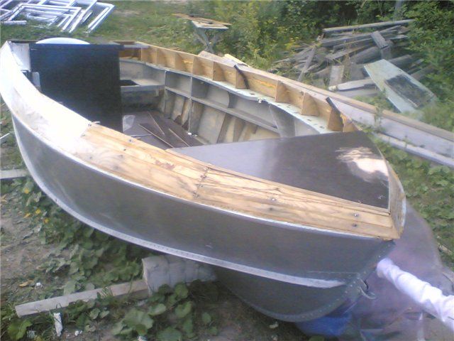

Я тут подумал. Ты говоришь что возишь много груза так почему бы тебе не убрать капот. Ибо у прога он огромный и это ограничивает вместимость. Кстати и размещение груза будет тогда оптимальным и как следствие более простой выход на глисс
