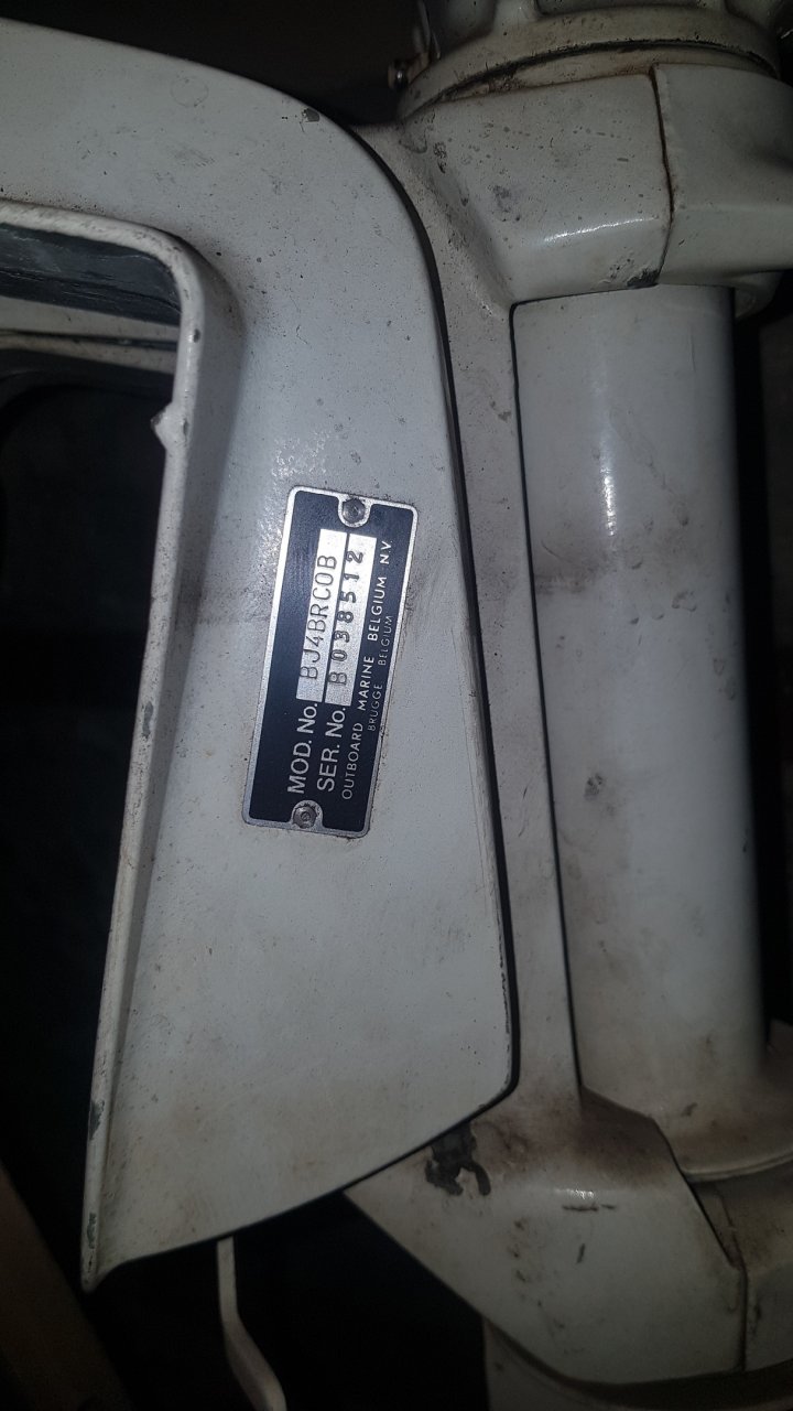

Преобрел джонсона 4 л.с решил сделать полную капиталку на нем.помогите пожалуйста с годом и где запчасти глянуть.все каталоги пересмотрел а номера такого не нашел

А причина капиталки?

Что то на 1985 год похоже CO http://www.leeroysramblings.com/omc_model_code.htm
Вот запчасти на твою модель, это действительно 1985 год
https://lenmoto.ru/catalogoemparts/sections/7/6/32/15230

По номеру да, 85 год.
