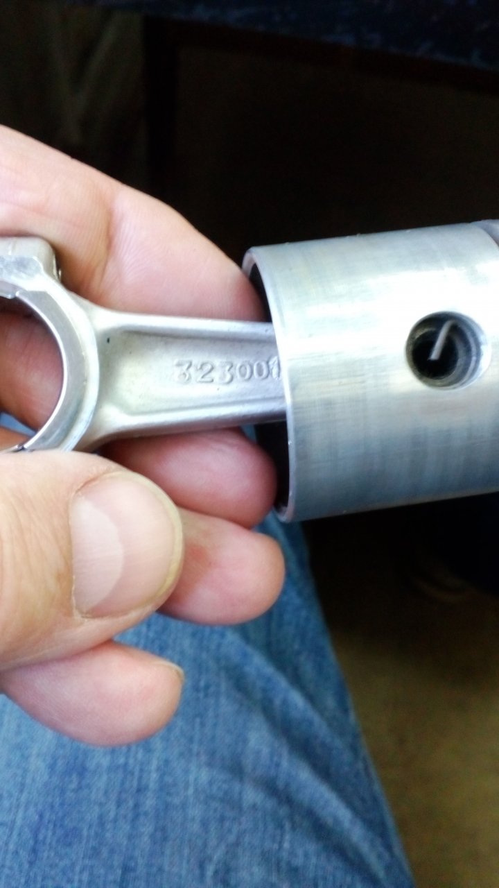

Паша привет. Верхняя бобышка примерно 22-23 мм. От низа шатуна до центра пальца 71-72 мм. У меня получилось примерно 83 мм. Тебе это зачем?
Сергей,привет.Да запутался в них.Наверное лучше измерить между отверстиями с постелью в нгш
Завтра измерю. Мотор на работе разобран. Мотор Эвин 4. История такова. Компрессия в цилиндрах была нулевая,износ минимальный и кольца не закоксованы. Вообщем разобрал и отмыл. Мне на него сальники нужны.

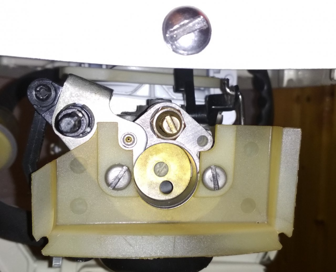

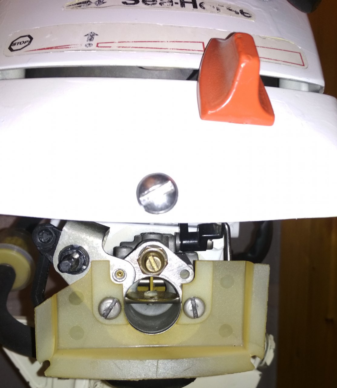

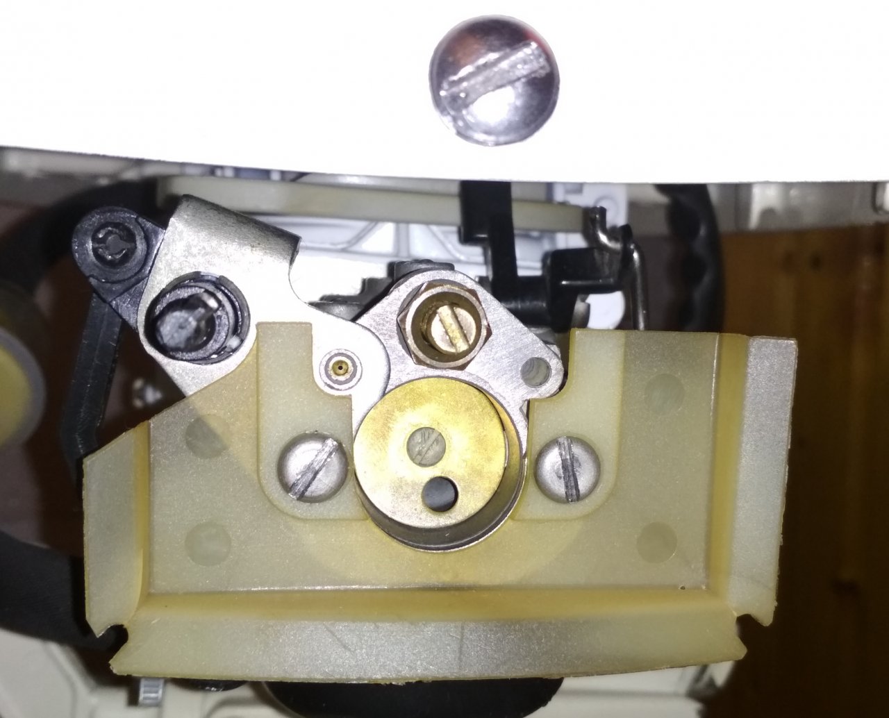

Подскажите по регулировке и обкатке:
Форум почитал, если правильно понял, завинчиваю винт до упора, откручиваю на 1-1,25 оборота и потом где-то в этих пределах надо установить холостые 1000-1100 оборотов? Завожу в положении рычага газа, как на фото и открытой заслонкой, а вот дальше, в каком положении ручки и заслонки регулировать?
На винте карба должна быть ручка, зачем? Я бы настроил и гайкой зафиксировал...
151234

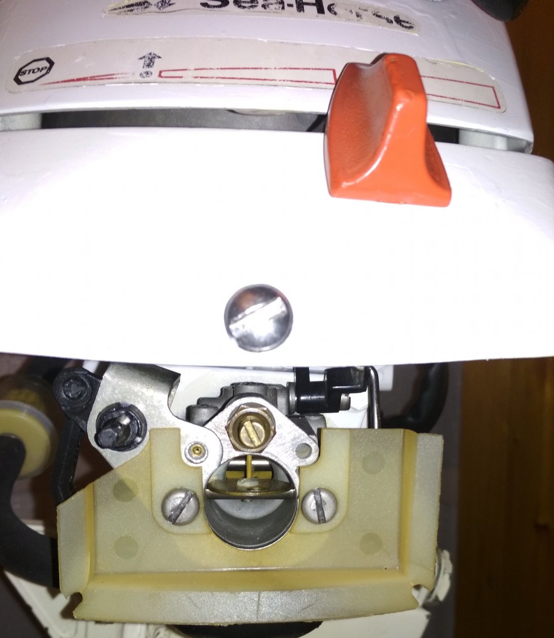

Ручку на топливный кран от чего-ниб можно приколхозить? на этом фото вроде получше видно, диаметр штока 4мм
151233
Передачу включать в положении со стрелкой, это понятно:) Поменял только поршневые кольца, обкатка нужна? И считать ли обкаткой работу в бочке на передаче?
