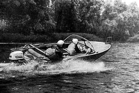

Гонщики ещё в 70-х годах переносили руль на "Днепре" на право (фото из КиЯ № 57). Для страховки от претензий ГИМС можно сделать фото шильды на торпедо до переноски.
907
shalagin сказал(а):
Гонщики ещё в 70-х годах переносили руль на "Днепре"...
Серёж про спортсменов пример некорректен, т.к. они намеренно "заваливали" Днепрушку на один борт и глиссировали на "половинке днища" как на плоскодонке, за счёт чего и поднимали скорость :yes: ...
