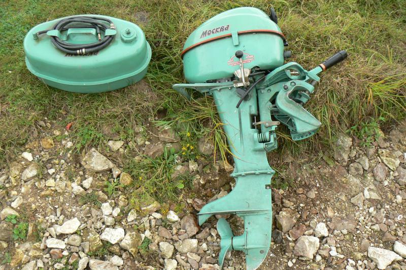

Вот приобрёл по случаю это чудо советской техники! Мотор новый "муха не сидела", весь в заводской смазке, с антресоли (без ковычек :) ) 1959 года выпуска. В комплекте ВСЁ: бак, кольца, ключи, свеча и т.д.

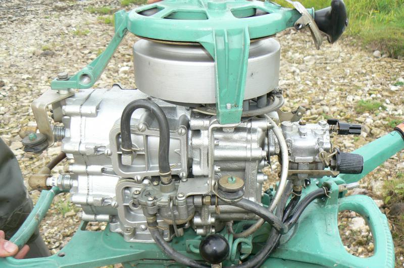

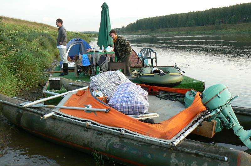

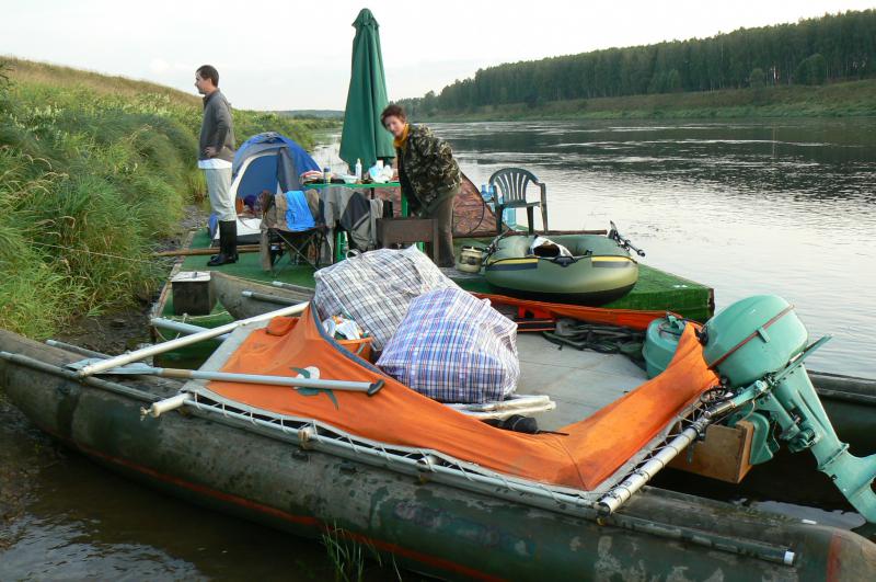

Таки съездил я покататься на верхнюю Волгу. Мотор показал себя великолепно! Прошли вниз, а потом вверх по реке, всего около 50км. Удовольствий масса - мерное и что важно бесперебойное урчание мотора на средних оборотах, плеск воды, сногсшибательный аромат цветов вьюнка, раскинувшего свои плети по прибрежным кустам. Лучи заходящего солнца и пахнущий дымком чай.
По "дороге" встретилась компания ребят, сплавляющихся по течению на зафрахтованном плоту))). Посидели, поболтали, выпили, посмеялись и дальше в путь. Отдых удался, приятных впечатлений масса.
Ниже фото нашего судна :) , ну и виновника тест драйва "Москва 10".

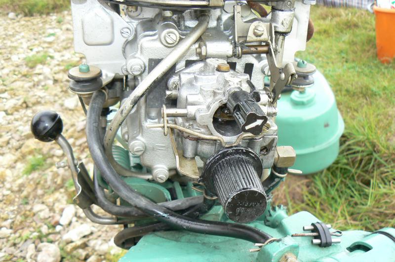

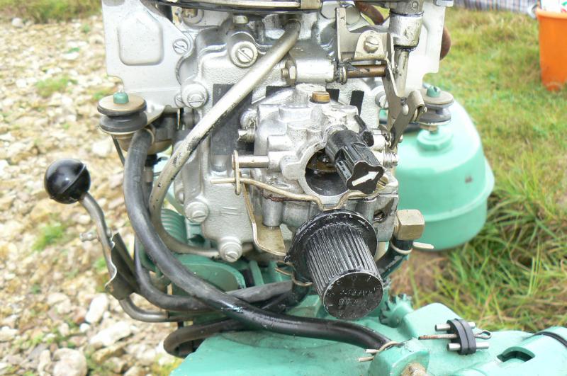

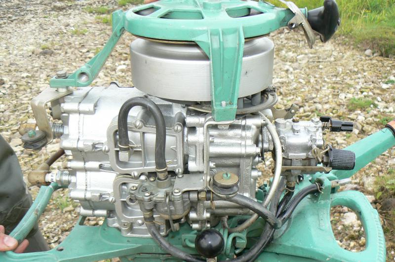

честь и уважуха старшему поколению, причом умеющему в инет лазить :). У москвы моей стоит копия америкосовского карбюратора, он имеет топливную иглу регулируемую НА ХОДУ, с делениями от 0 до 9, нормальная максимальная тяга у него при значении 5-6. Так вот, эта крутилка обязана двигаться, рукой за ручку крутишь и богатишь или беднишь смесь на ходу выбирая оптимум. Вот она сама и подкрутилась на ходу от тряски видимо в сторону обогащения, вернее все время подкручивается :). Пружинка есть, она удерживает от продавливания, а собственно продавливанием закрывается воздушная заслонка для холодного старта, подсос такой у него. Т.е эта ручка служит двум целям- регулировка качества смеси и кнопка подсоса. У него еще вторая ручка есть, которым холостой ход регулируется, но помоему он мало что влияет ибо почти не слушалась его у меня, я тупо в среднее положение ставлю и все.
кстати карб и ручки отчетливо видны в предпоследнем фото от seva. Черная большая крутилка и есть регулятор жиклера, при нажатии на него он закрывает отверстие карбюратора воздействуя на его проволочный привод. Верхняя маленькая черная крутилка есть регулятор качества смеси на хх.

... У москвы моей стоит копия америкосовского карбюратора, он имеет топливную иглу регулируемую НА ХОДУ, с делениями от 0 до 9, нормальная максимальная тяга у него при значении 5-6. Так вот, эта крутилка обязана двигаться, рукой за ручку крутишь и богатишь или беднишь смесь на ходу выбирая оптимум. Вот она сама и подкрутилась на ходу от тряски видимо в сторону обогащения...
Отметил, что практически на всех мелкоМосях заводская ручка регулировки ГТЖ снята и установлена мааааленькая(самодельная) максимально лёгкая ручка-крутилка(даже деревянную видел :crazy: )... проблема практически отпадает :yes:

Я, наконец, вспомнил, где и что это за ручка. И фото посмотрел. Там видно резьба со временем прослабла и соединение разболтано. Может на ручку-кнопку сверху поставить фиксатор, соединив ее с коромыслом, на которое нажимает кнопка (это что-то типа подсоса). Но самое лучшее-это сделать плотную резьбу или как-то уплотнить саму иглу. Невидя узел в разобранном виде, сложно что-то предложить.
ну да, так и надо, потомучто мотор на ходу вибрирует изрядно. Или вибрация это глюк?

Вибрация, вибрация и еще раз вибрация. Ленин В.И. сказал.
