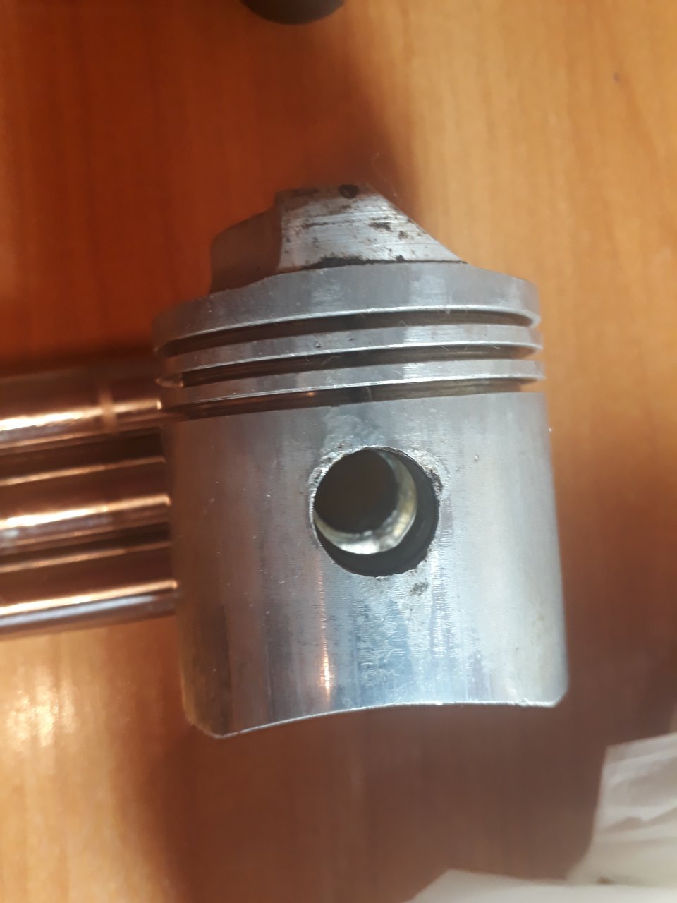

Сейчас перебираю ветерок 8, и у меня возникли вопросы.
Хотел получить консультацию у профи.

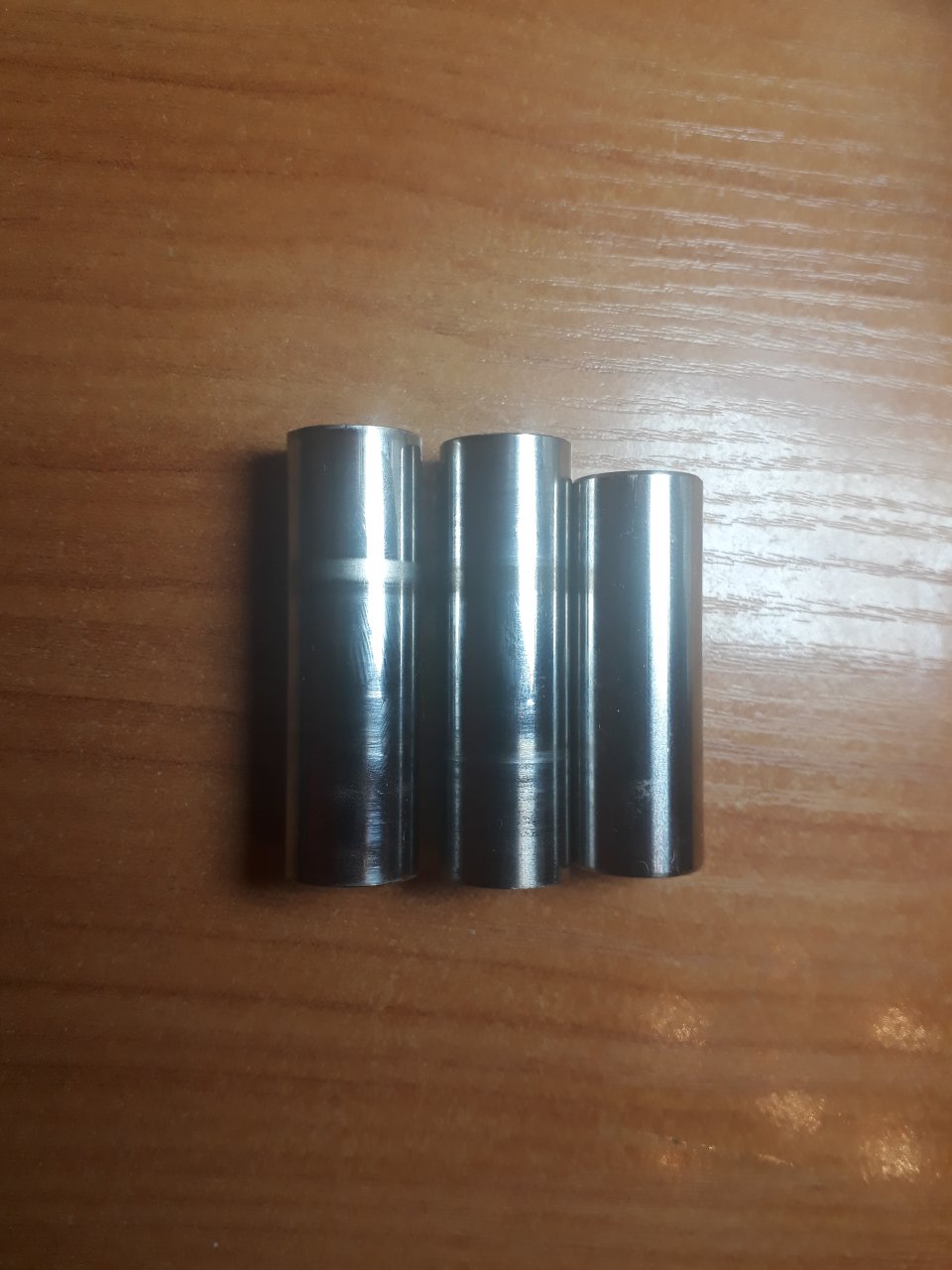

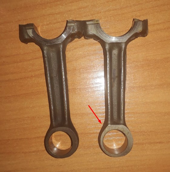

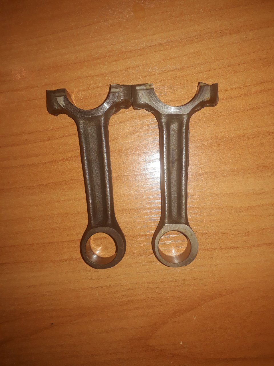

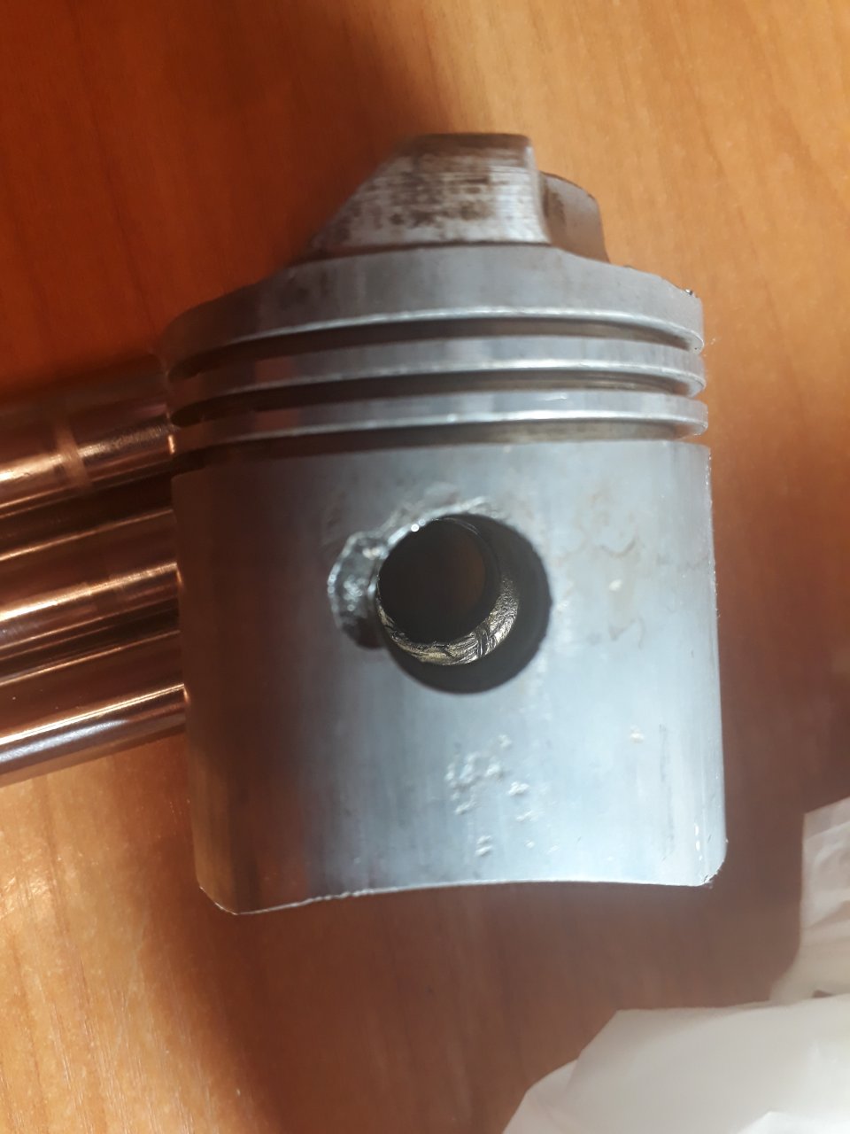

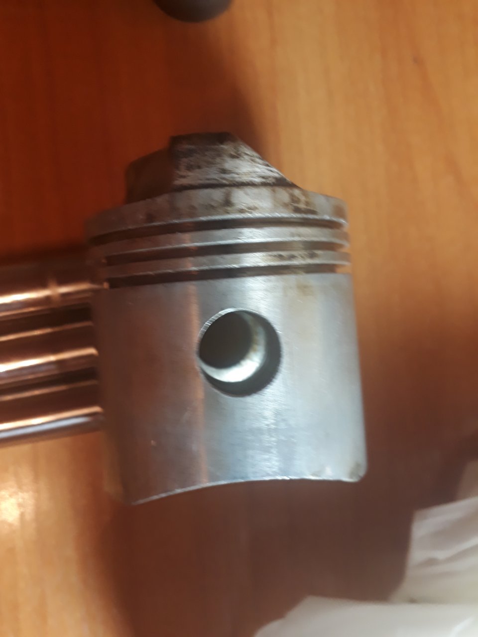

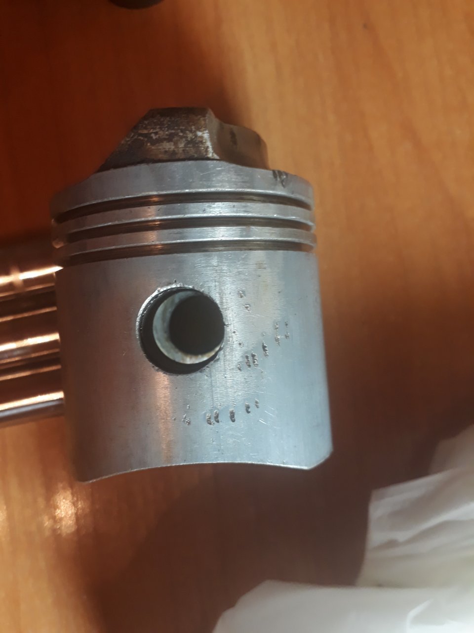

Отверстия под втулки просверлены не симметрично как мне кажется. Стоит ли их оставить или купить новые?
Новые пальцы короче тех что стояли.

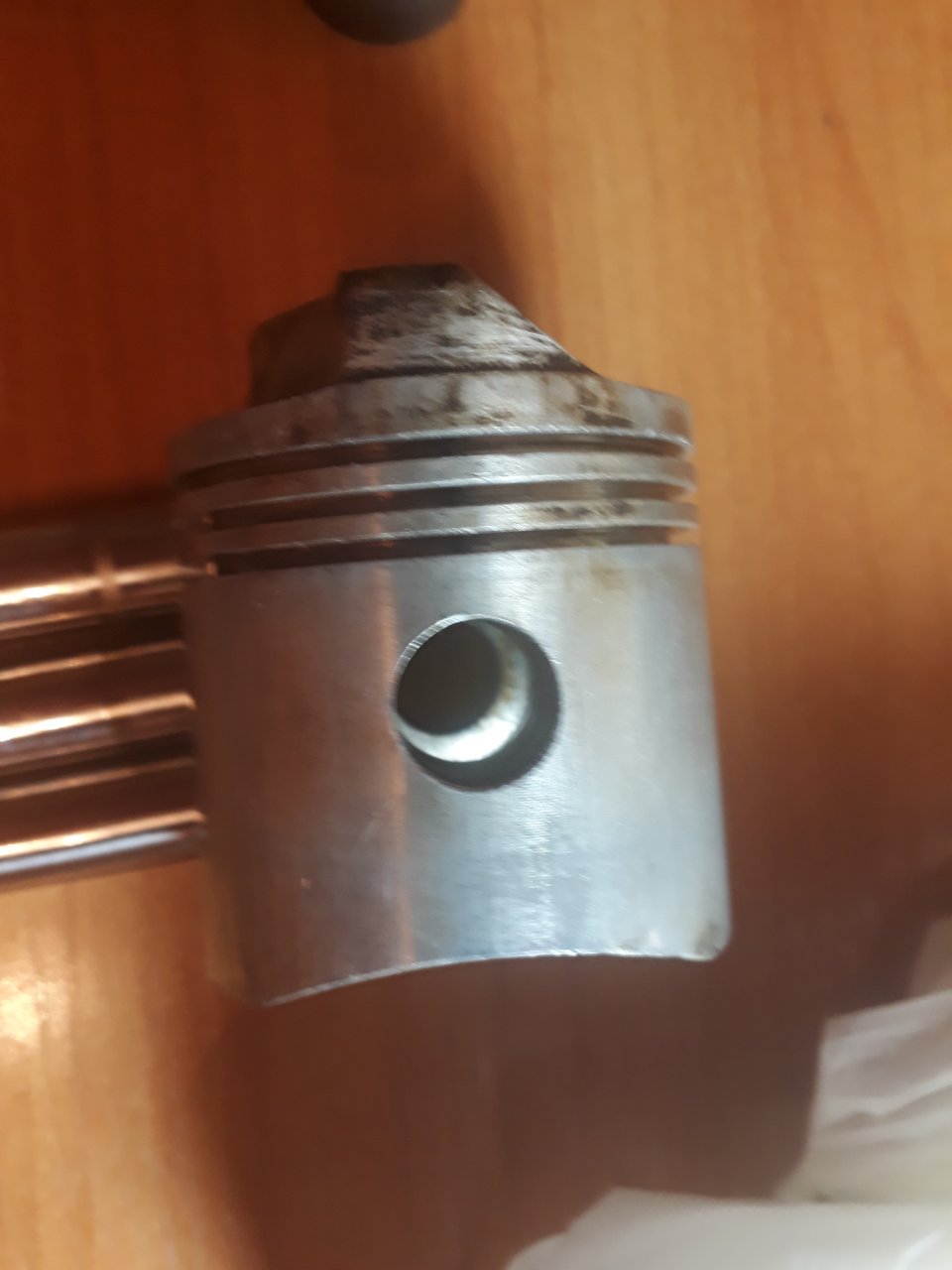

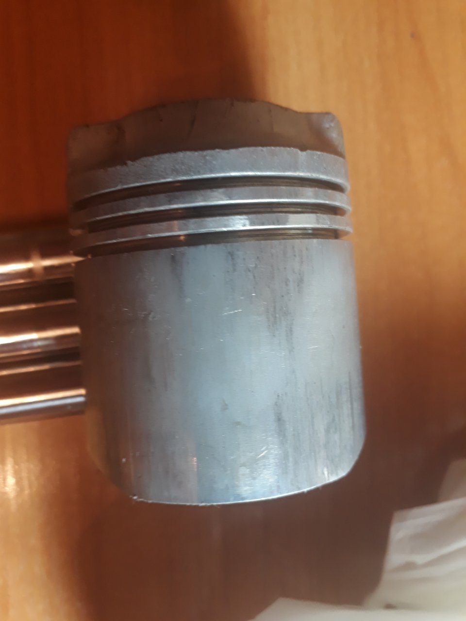

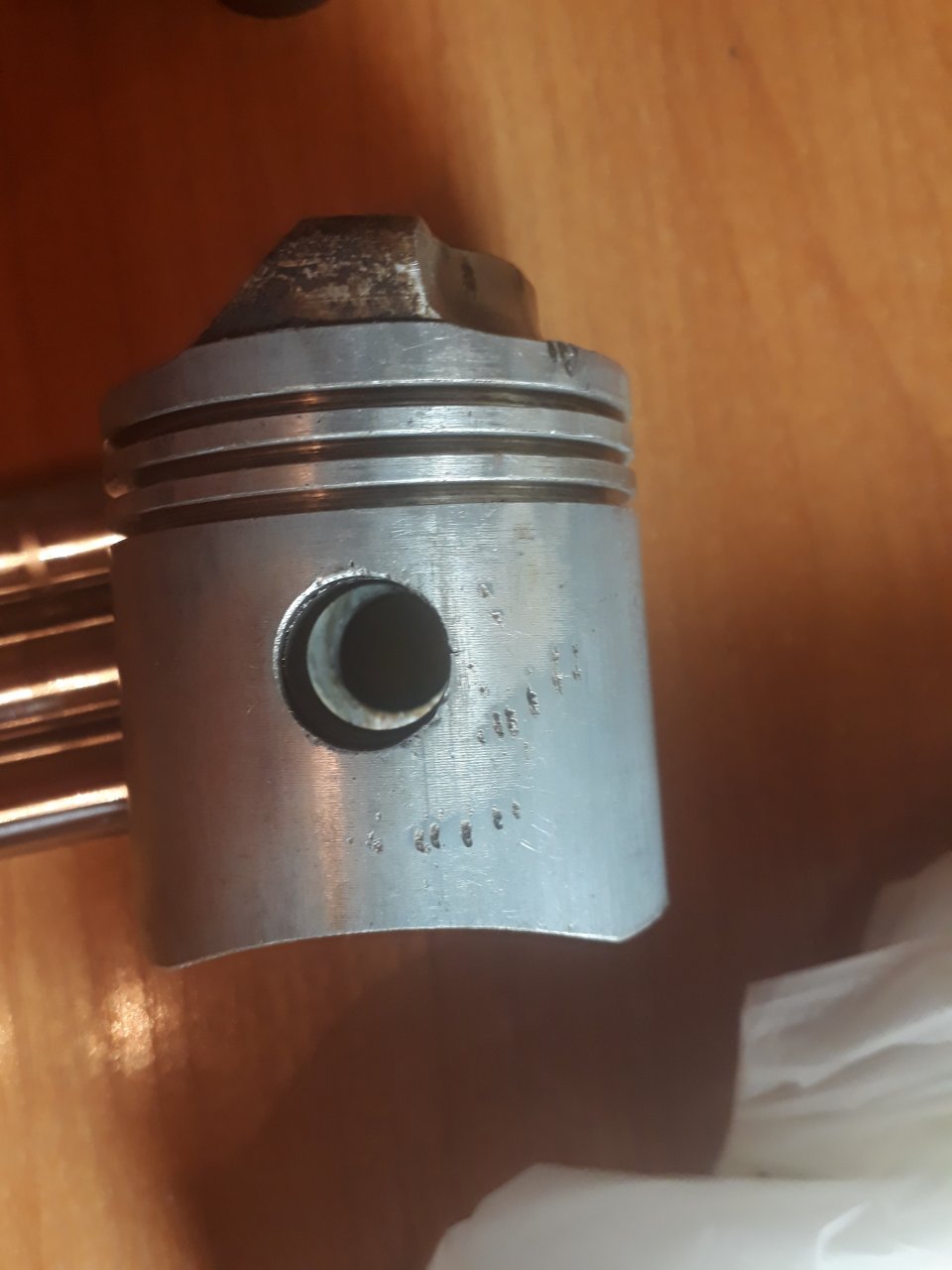

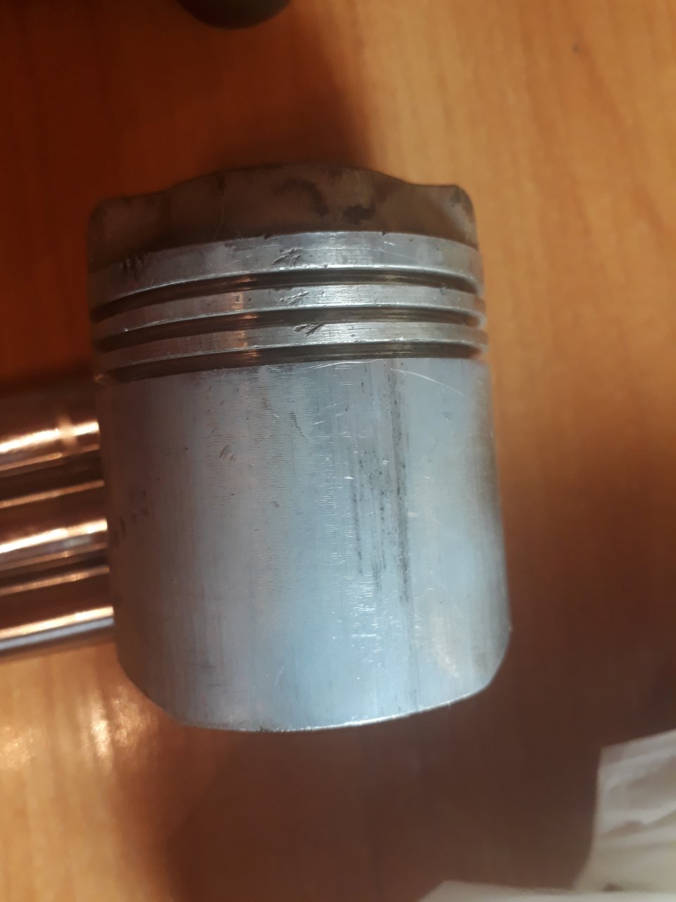

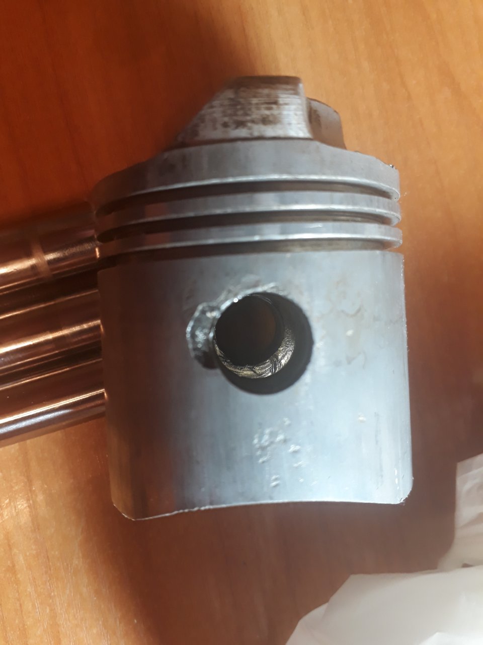

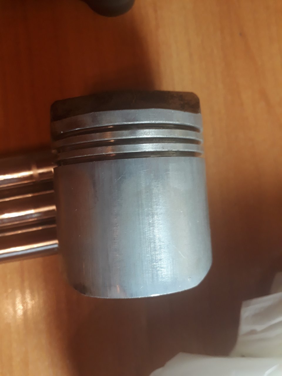

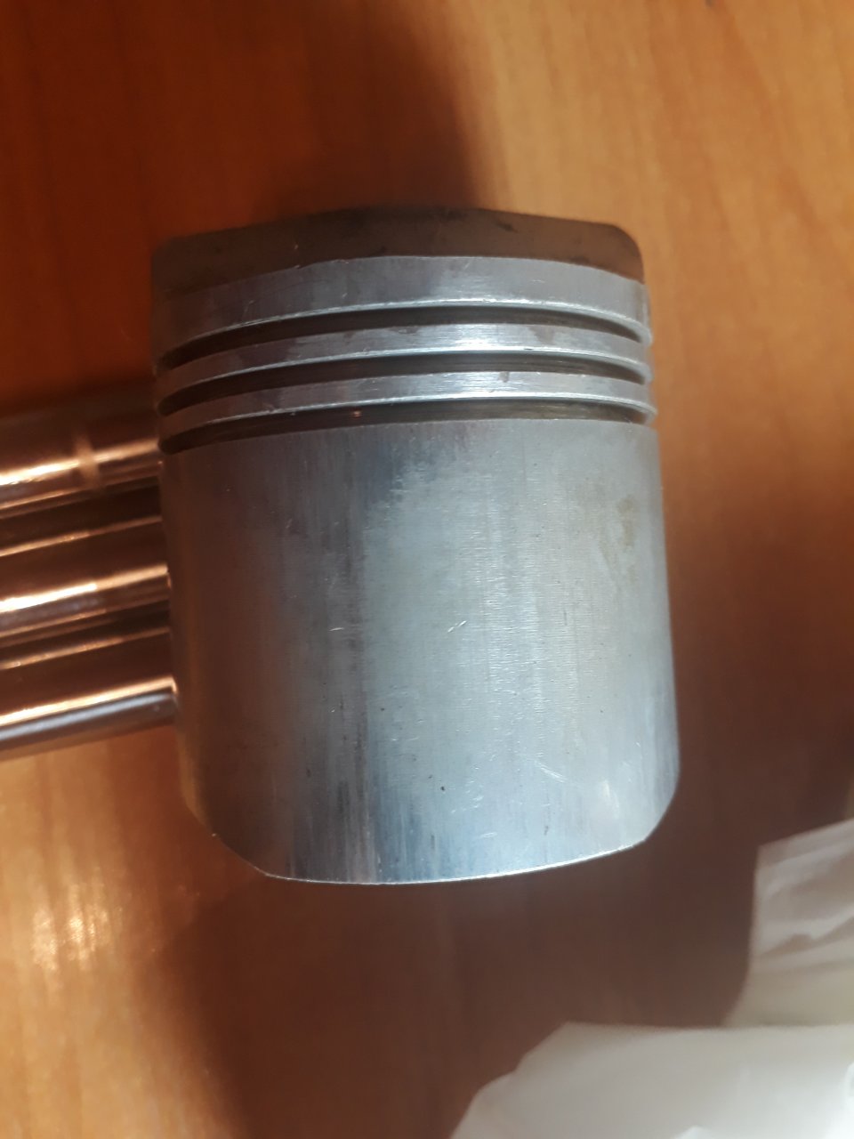

Первый поршень. Нижний. Он болтался на пальце, имелся люфт во втулке.
Второй поршень. Наоборот подклинивал.
Стоит ли оставить поршни или брать новые.

Добрый день! По виду поршни нормальные. Если нижний болтался во втулке - менять втулку, если в бобышках менять поршень. А лучше всего набрать WOLLI он про ветерки всё от а до я всё расписал. Почитайте его посты многие вопросы отпадут.

Володь, к Андрею"Танкисту" по электрике и по механике без проблем, подскажет, что и как лучше сделать, Лёша"кав75" тоже, может и с запчастями помогут, только Алексей поближе, с Томской губернии. Я бы поменял поршня, ставить-так уж новое, а не менять шило на мыло

Если судить по фото шатунов, то они вроде как под иголки в ВГШ, а не под втулку. Не вижу отверстий в ВГШ для смазки втулки. Соответственно пальцы должны быть диаметром 14 мм. Палец под втулку естественно будет болтаться в поршне под сепаратор.
То, что верхнее отверстие не по центру штампа шатуна, это либо новодел, который сейчас весь вкривь и вкось, либо истинная запчасть, которая в советское время формировалась из брака, либо косяк человека-координатчика (читай брак).
Если межцентровые расстояния выдержаны (а также упрочнение детали, качество обработки рабочих поверхностей и т.п.), то шатуны должны работать, как положено.
Скорее всего мотор уже "перебирали" и слепили его из того, что было.
По хорошему, пальцы надо бы нужной длины. Про более короткие лучше спросить у Владимира Voivano.
Лично мне ещё не попадались ветро-поршни с разбитыми бобышками, страдали только втулки.
Отверстия есть. Диаметр под пелец 13 мм.
Тоже думаю что туда лазили. Хотя и собрать так могли времена то не спокойные были... :)

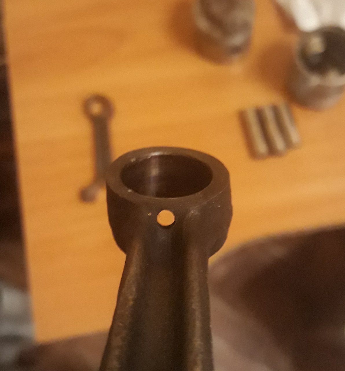

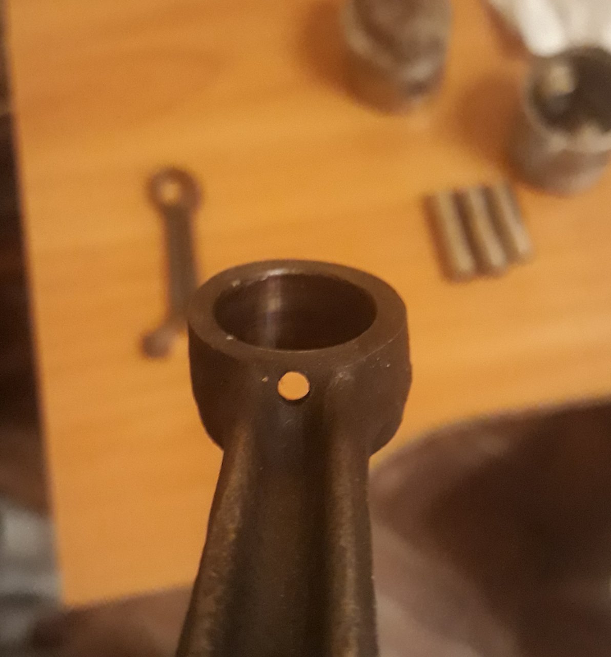

Можно фото ВШГ сверху. На предыдущем фото отверстий для смазки не вижу, хоть убей.
У восьмых втулочных шатунов отверстие должно быть сверху головки, у двенадцатых два по бокам.
Как доберусь до них сразу отправлю фото. Это приблизительно через 2,5 часа.
Если мне не изменяет память просверлено снизу по ходу шатуна под углом. Хотя я могу и ошибаться.

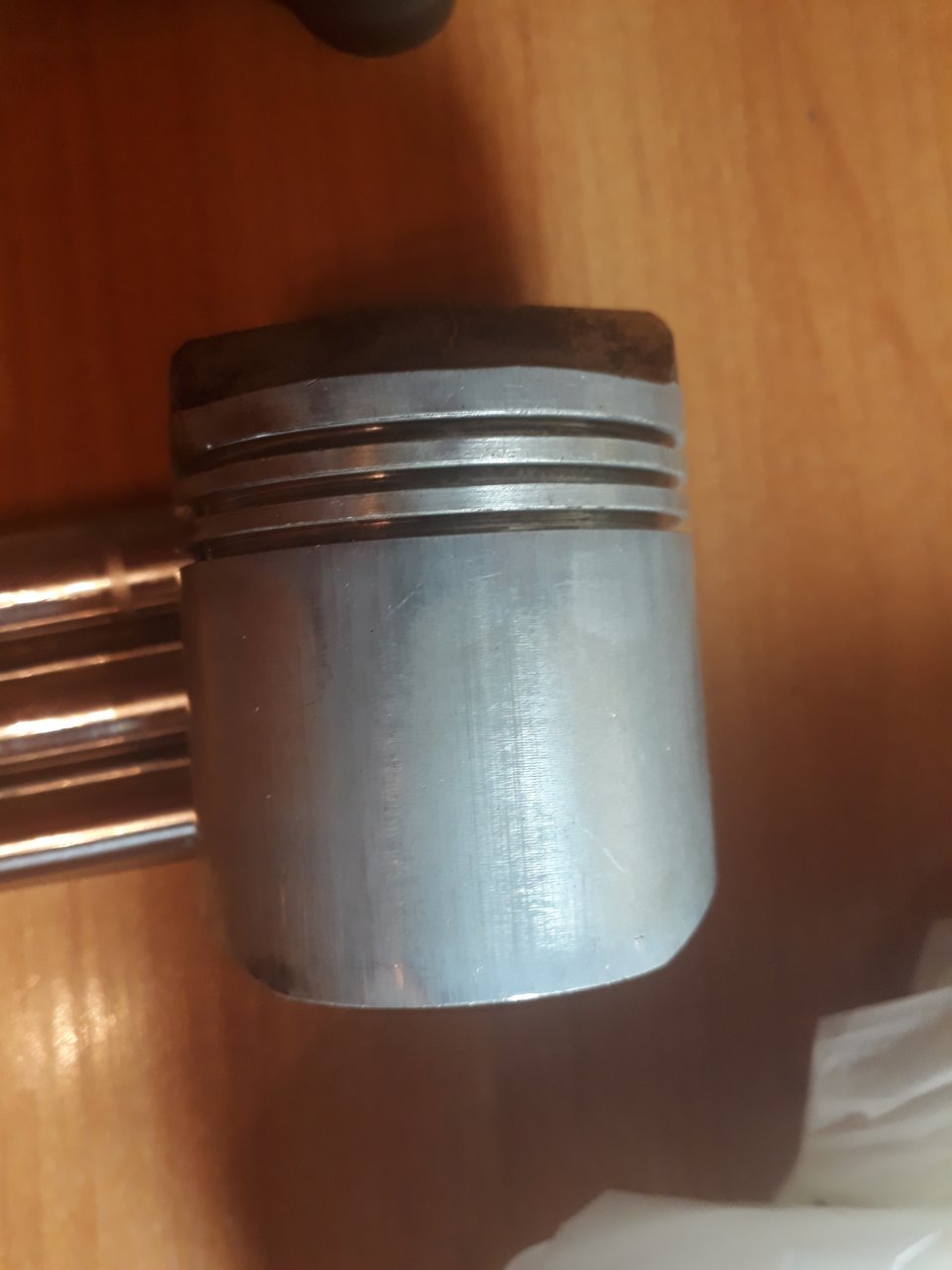

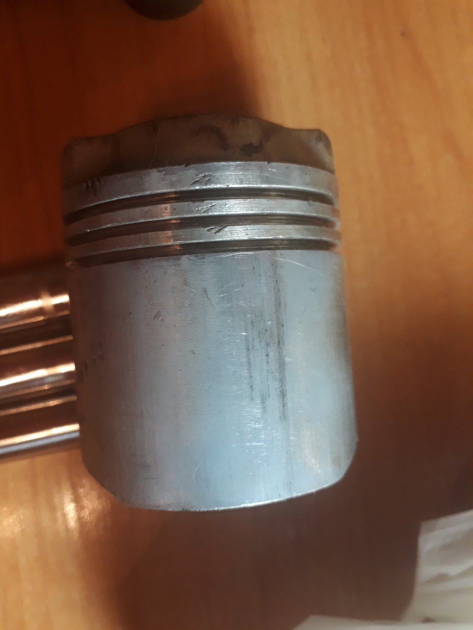

Суету нагоняете:) Если гильзы не задраны, то все остальное решаемо. Дефектацию нужно провести хотя бы так. Если между юбкой поршя и гильзой лезет щуп 0,1мм плотно. то можно оставить если уже 02. то смотреть чего больше изношено. Пальцы: у тех и других есть размеры. Слово "короче" в технике вроде не применяется. :) Если палец в бобышках болтается, то поршень подлежит замене, либо можно его развернуть на 14 под пальцы от игольчатых подшипников. Но скорее всего лучше заменить.. Если всего один мотор, то вариантов не слишком много, и как правило, лучшие из них самые дорогие.

Вот где отверстие.
Длина нового пальца 37,8 мм. Старого (тот что стоял) 41,8 мм.
Толщина стенки 2,3 и 2,6 соответственно.
Пальцы в бобышках сидели с небольшим натягом. Новые тоже будут с натягом.
Щуп между поршнем и цилиндром лезет 0,15. 0,2 уже не лезет
Мотор один.

Зачем пальцы менять? Что явный износ? Обычно, если они не съедены коррозией, им ничего не делается. Пальцы, короче родных я не ставил. Но думаю, что это ресурса не добавит. Пальцы, от мотоцикла Ява, ставил, и сейчас готовлю еще один комплект на Ветерок 12, они короче родных, но за счет большего диаметра, площадь контакта все равно больше чем у с родными. Делал восьмерку, на втулках развернутых на 14. Т.е. втулки ВГШ развернули на 14 и установили новые поршни, которые идут в комплекте с игольчатыми подшипиниками в ВГШ. Но так сделано было добротно, ничего переделывать, не стал. Мотор работает активно и радует хозяина.
