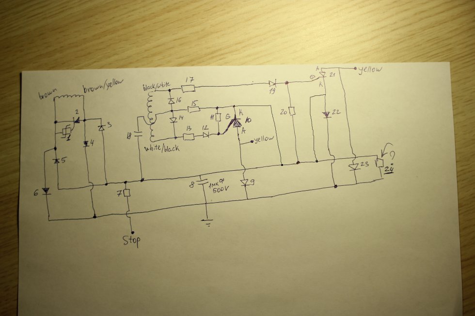

Дмитрий,а по какой схеме спаян коммутатор?
parosigareta
27.02.2016
254
Минск
сапсан 340
Яма 5,EVENRUDE 9.9 - 15
Павел, схема в Этой теме . Я ремонтировал оригинал.

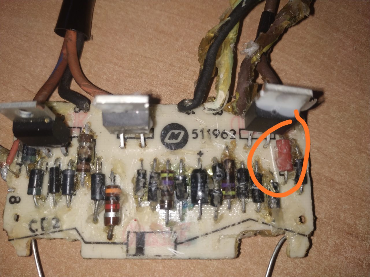

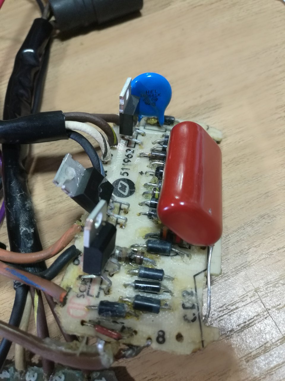

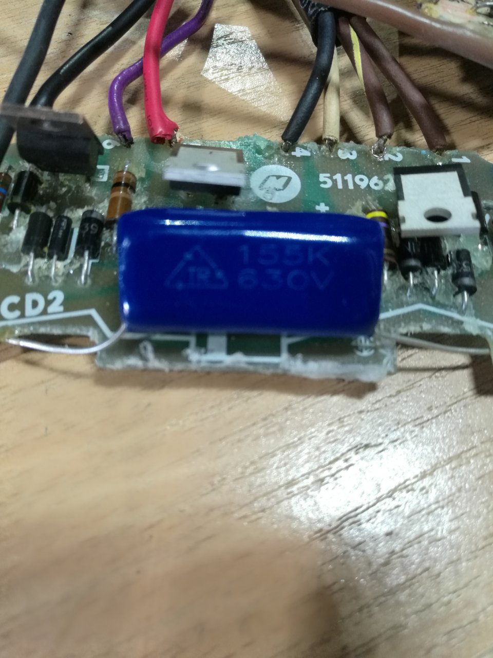

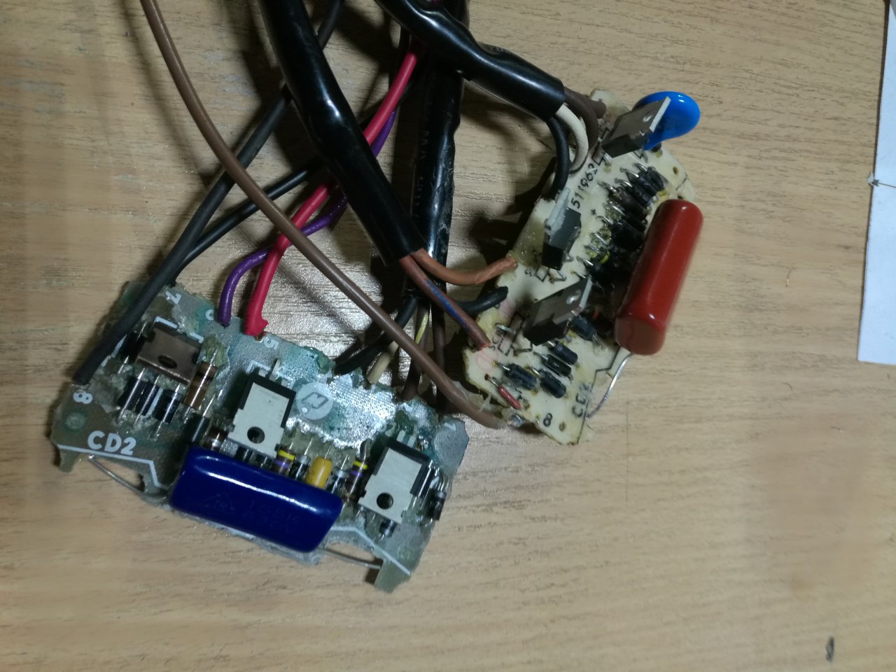

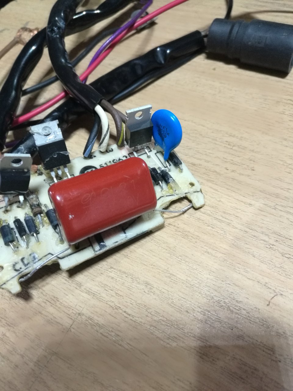

Доброго дня всем и с Праздником Святой Пасхи!
Эпопея с ремонтом коммутаторов закончилась успешно, все три - работают.
Итак подведём итог:
152152152153152154152155152156152157
BT151-800R.127, Тиристор 12А 800В 15мА, [TO-220AB / SOT-78]2ШТ.
BT139-800E.127, Симистор 16А 800В 10мА, [TO-220AB / SOT-78]
1N5397, Диод выпрямительный 1.5А 600В [DO-15]Много.
К73-17 имп, 1.5 мкФ, 630 В, 10%, Конденсатор металлоплёночный 1 ШТ,
или
К73-17, 0.47 мкФ, 630 В, 5%, Конденсатор металлоплёночный 3Шт.(параллельно!)
Варистор выводной: Пару слов про коммутаторы РЗП и иные простые варианты....
Варистор выводной 14D561K (J) / 14мм, 560В(установлен)
Варистор выводной FNR-10K102 / 10мм, 1000В(на всякий случай!)

Один стоит на моторе, гонял в бочке, эти, два, только на стенде проверял.

Впечатление какое? Лучше заводских или все аналогично? Заказать в запас нельзя?
Миша, ты же знаешь я не по тем делам! Знание получал с общения и самообразования, методов проб и ошибок.
Скопилось у меня три, я их переделал под замену деталей оригинала.
В бочке мотор провисел часа два, с постоянными испытаниями на разных оборотах, глушил, ждал, заводил, отсоединял шлаг подачи бенза, глох мотор, опять напомпую, завожу и т.д.
Заводится. работает!
На счёт
Лучше заводских
ну у меня то и претензий к ним не было пока не встал.
Если у тебя сломается, сделаешь быстро и не дорого, продавать не собираюсь, запас как говорится......
Я ещё думаю редуктор купить в сборе, тут не за дорого в барахолке есть, вот состояние должны рассказать, мало ли что, а так "запас"

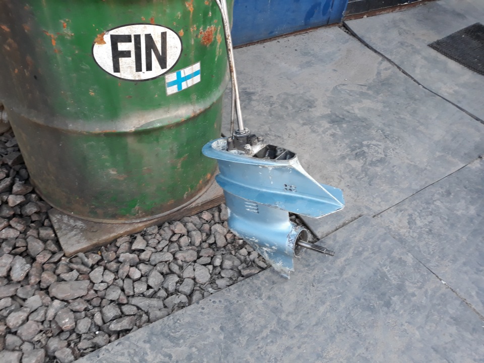

Мне редуктор в сборе с Финки уже привезли, завтра вышлют с Выборга, пусть будет в запасе, оказывается довольно хрупкая вещь, а про блок я чисто ради интереса, если что буду знать к кому обратится.

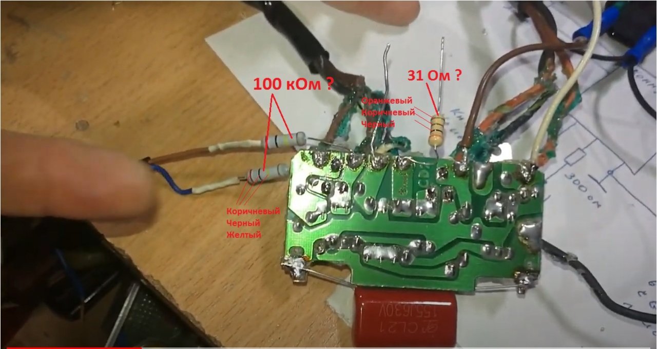

Доброго дня всем.
Сегодня немного повеселел. Не без помощи добрых людей, отдельное им спасибо, сегодня проверял коммутаторы.
Добрый день.
какие резисторы на "проверке" стоят?
