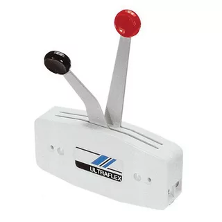

Конечно, тридцадка. С электростартом и китайским карбом. И с двухрычажной машинкой.

А двухрычашка это что? Вперёд-назад?
Осмелюсь предположить что это коммандер.

У вас, в Европе теперь коммандер. А у нас по-славянски, машинка газ-реверс. Лапотные мы:oops:
