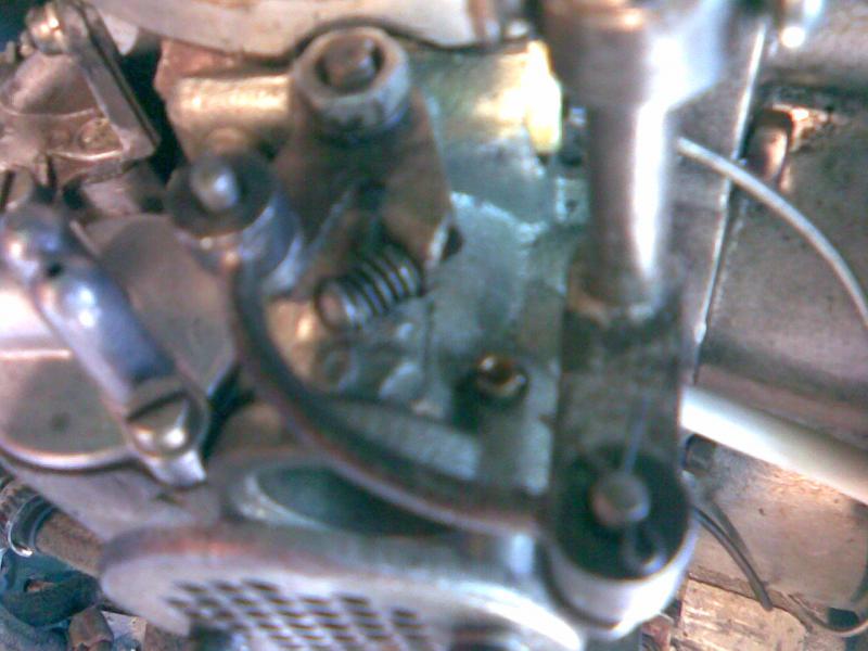

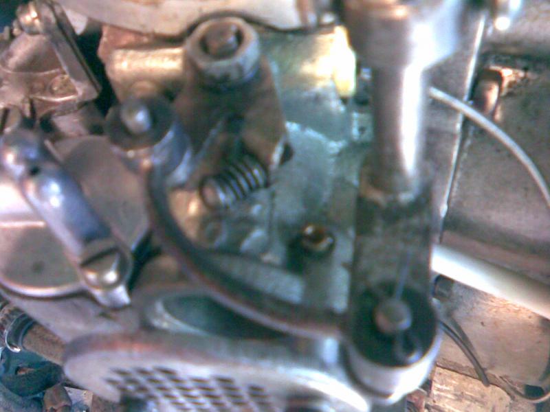

Motorix. 1. В качестве распределителя зажигания лучше ставить не датчик Холла (со временем стальная шторка намагничиваеися и в зажигании появляются сбои), а оптический (оптопару -оптрон): светодиод+ фотодиод или фототранзистор. Оптопару лучше брать из лазерных принтеров, чтобы зазор между свето и фотодиодами был не менее 6 мм, так как при монтаже маховика появляется возможность поломать опару.
2. Чтобы больше не мучаться с ликвидацией люфта в связке карбюратор и опережение зажигания, от заводской "проволоки д.5мм", которая вставляется в стойку и в насадку на ось воздушной заслонки отрежь эти "ноги" и привари втулки д.10мм х д.5мм, высота 10мм (оси втулок параллельны), а в отверстия, куда раньше вставлялась ноги этой "проволоки" вставь пальцы. На них будешь одевать эту новую деталь. При появлении ( со временем) люфта достаточно слегка сделать оси втулок не параллельны.

Motorix. Фото соединения карбюратора со стойкой управления.

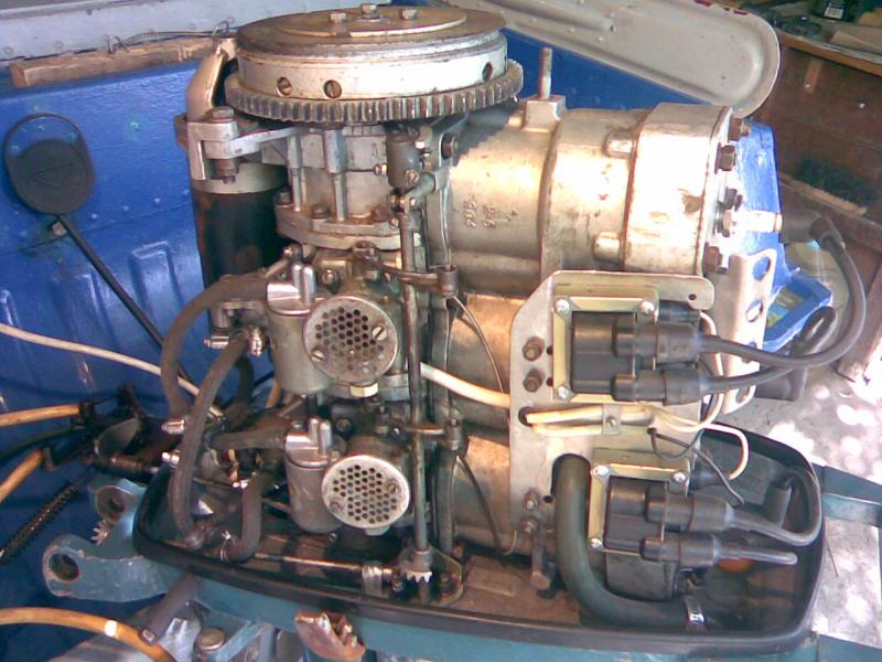

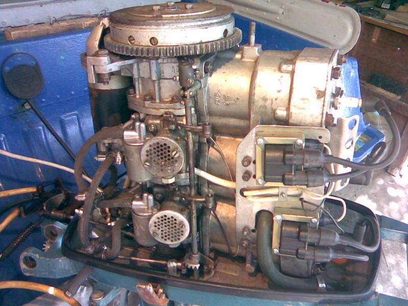

motorix. Еще фото соединительной тяги.
