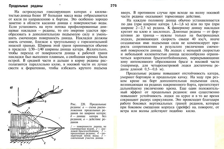

На лодочной , на стеллаже несколько лет уже лежит казанка с приклёпанными реданами, и это заводская клёпка и реданы.
shalagin
05.08.2012
1 806
258
г.Сыктывкар
Ветерок-8м
Продольные реданы дают эффект на лодках с килеватостью днища не менее 10 градусов. На "Казанке" килеватость днища на 3-ем шпангоуте (крышка багажника) составляет 8 градусов, а на транце (7-й шп.) - 3 градуса. Рабочая кромка редана должна быть острой для отсекания воды от днища, а на рифлёных казанках эта кромка скруглена из-за штамповки, да и настоящие реданы делают накладными из уголков.
