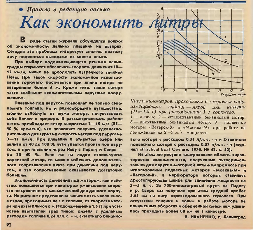

Когда смотрю на карбюраторы лодочных моторов меня смущает такой момент - при даче "газа" растёт УОЗ, обороты повышаются, но дроссельная заслонка не поднимается, а значит топливо буквально высасывает из карбюратора разрежением! Я могу понять что такой режим переобогащения смеси требуется для выхода на глиссирование. Но вот для движения на малом ходу без нагрузки подходит мало.

В этой статье, КиЯ № 133, стр. 92 , речь тоже идёт о дросселирующей шайбе в карбюраторе.

Спасибо всем за внимание к моей теме!
Мысль о дросселирующей втулке пришла после того, как я заглянул в карбюратор работающего на ходу двигателя. Топливо не распыляется, а "вываливается" каплями из подающей трубочки. Видимо на низких оборотах карбюратор выполняет только дозирующую функцию, смесеобразование происходит в картере. А если увеличить скорость потока, то распыл должен улучшиться.
