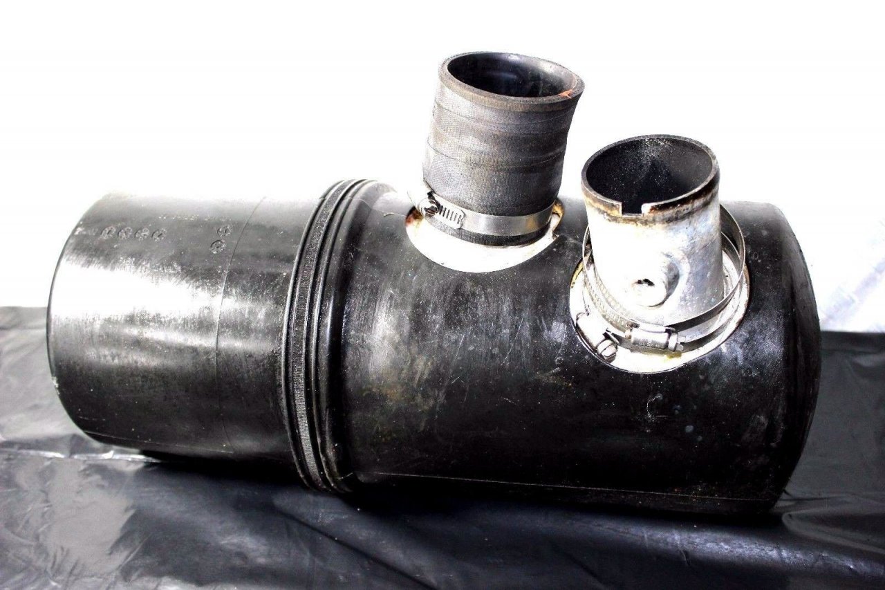

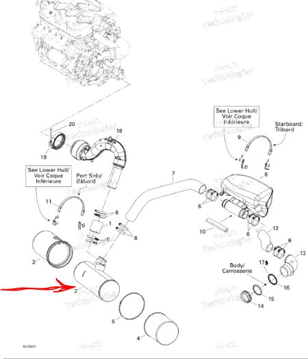

что такое ватербокс?
глушитель. который в большинстве своем оплавлен и прогоревшими перегородками. потому что есть любители завести на суше без подключения воды. или пролететь по песочку/траве/камышам. вход наружного контура охлаждения забивается и глушитель начинает плавиться.

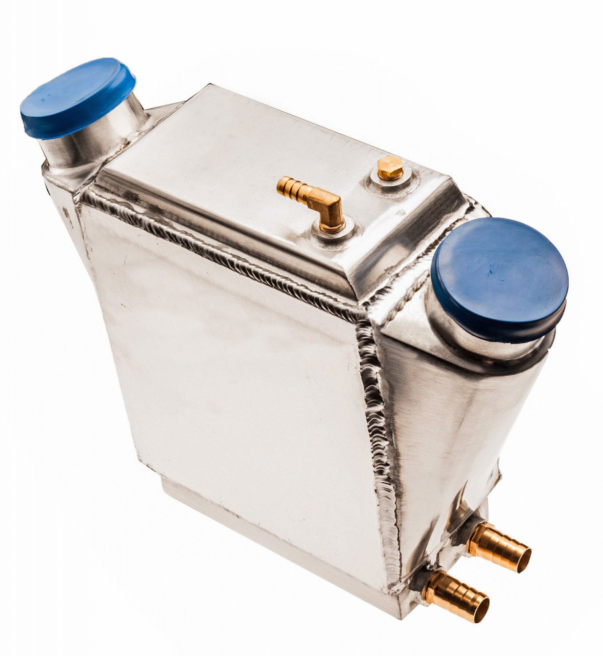

с 255 там вообще сложнее. там еще выносной воздушный интеркуллер
