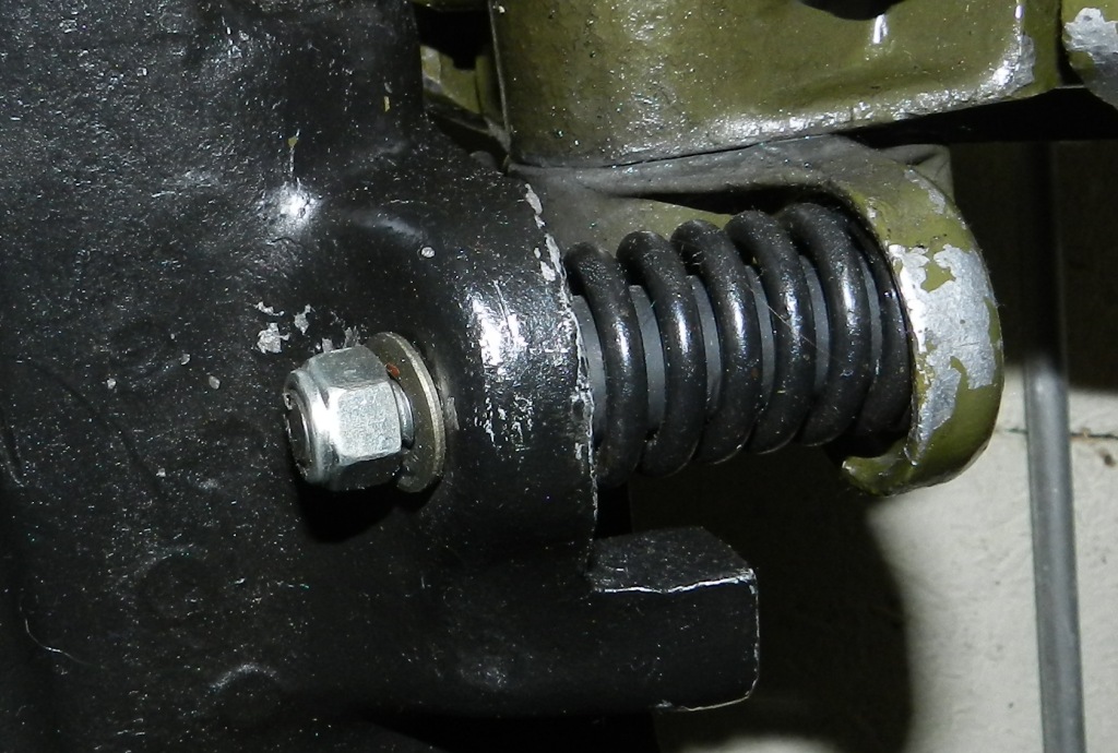

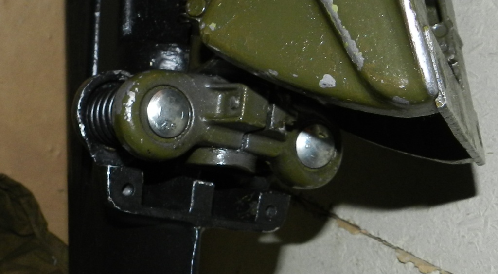

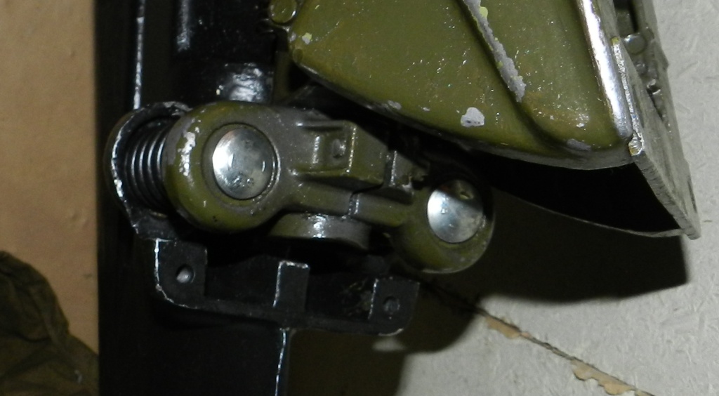

Уже писал и выкладывал фото своего мотора, в котором я вставил болты М8 внутри нижних пружин. Для этого пришлось просверлить приливы на дейдвуде, а болты взять с плоскими шляпками - чтобы не упирались в кронштейн. Это было сделано после того, как на топляке у меня обломило кронштейн и мотор благополучно нырнул. Долгое время ездил с болтами без кронштейна, а вот где-то пару лет назад поставил кронштейн, но болты остались - для надежности. Сейчас поищу фото, но точно уже не помню, где выкладывал.
sergey081965
10.04.2011
4 323
508
Мурманская область
Флагман-420
Москва-10,5, Ямаха-30.
Нашел! Фото сделаны без кронштейна. На болт внутри пружины одет отрезок резинового шланга. Кстати, здесь и пружины не родные, а от клапанов ГАЗ-69. Думаю, всё понятно.
sergey081965
10.04.2011
4 323
508
Мурманская область
Флагман-420
Да, гайки самоконтрящиеся - с пластмассовыми вставками внутри. Это предохраняет их от самопроизвольного отворачивания.

Я так понял внутри пружин находится резиновая вставка из шланга ? И еще чем можно заменить родные пружины .. Я утерял одну..

Пружину можно подобрать, но лучше поставить обе одинаковые. Я написал, что поставил от клапанов 69-го. От "Волги" тоже должны подойти. Подойди с оставшейся пружиной к автомеханикам - они тебе быстро найдут. Отрезок шланга я надел на болт потому, что показалось маловатой жесткость пружин. А резина - как дополнительный амортизатор. С верхним креплением мотора ничего не делал, только поменял изжеванные резинки(вырезал сам из толстой резины) и на заднюю ручку мотора прицепил тонкий тросик - для страховки при установке на лодку.

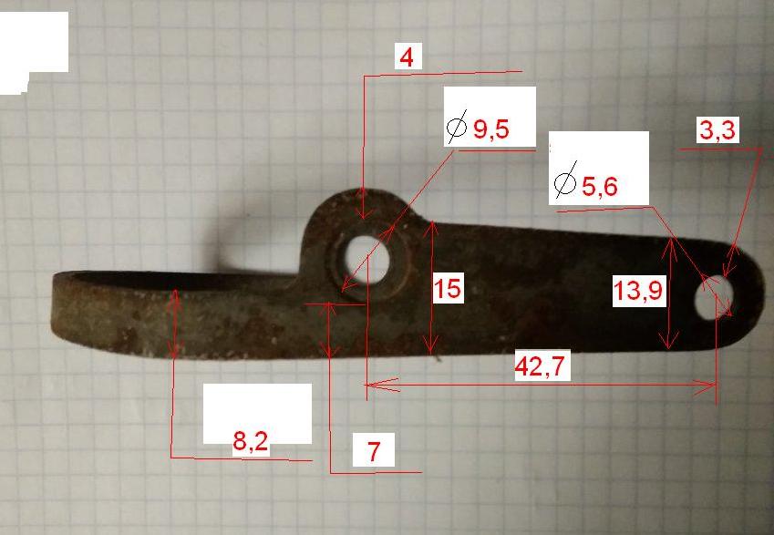

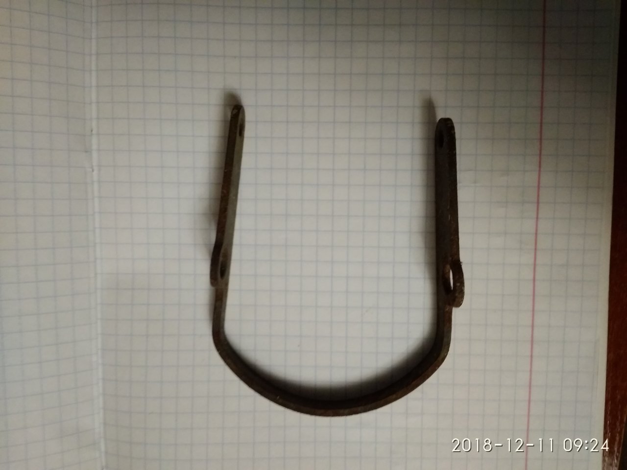

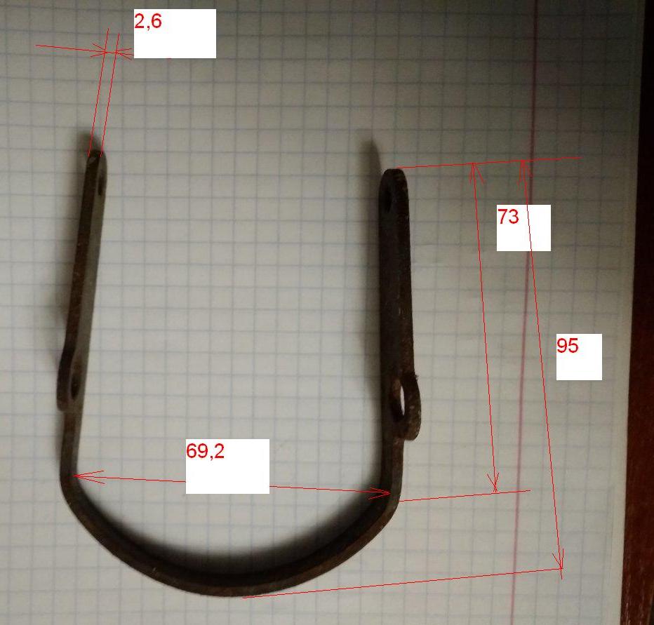

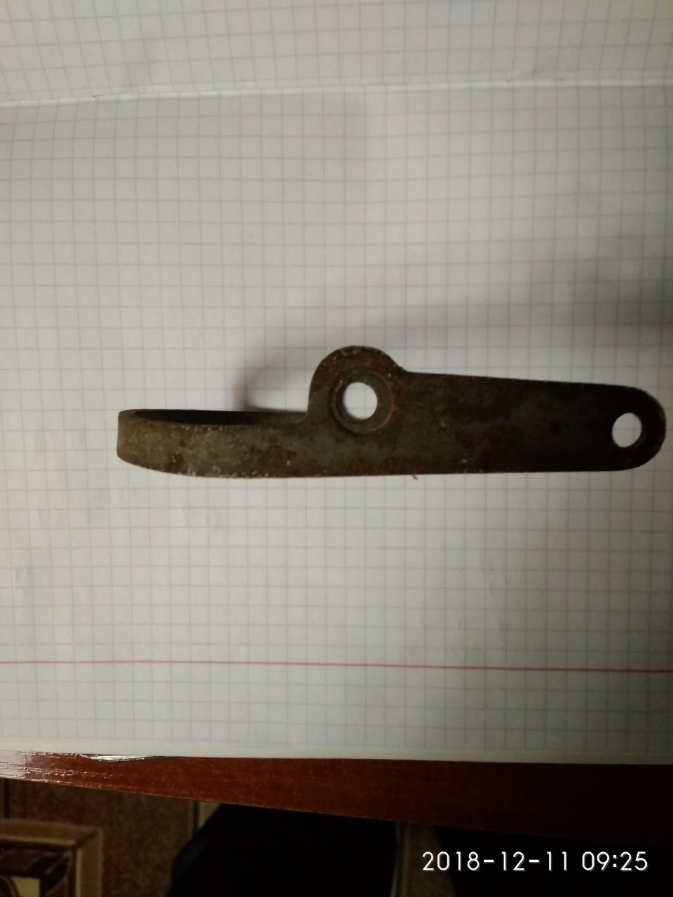

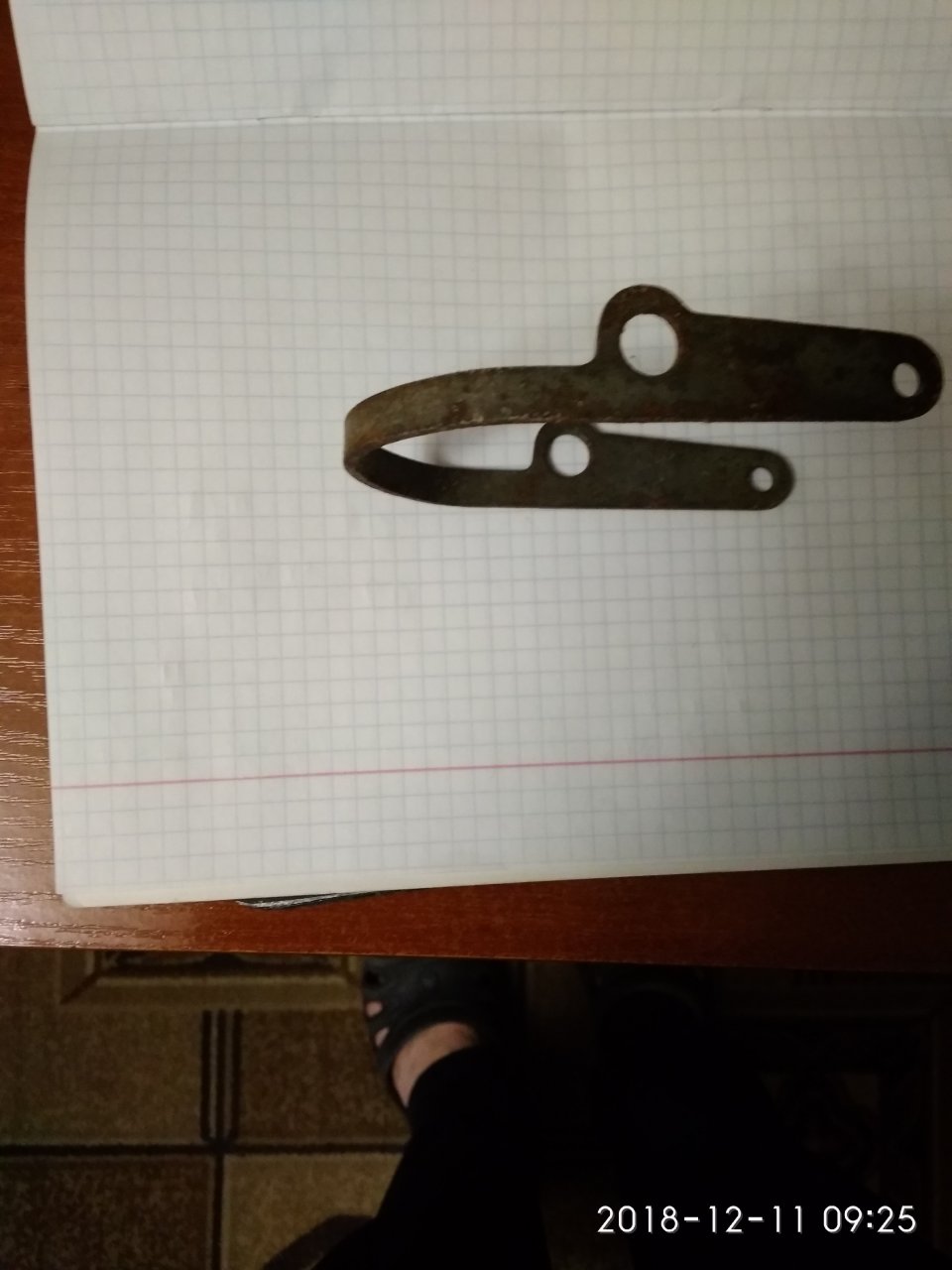

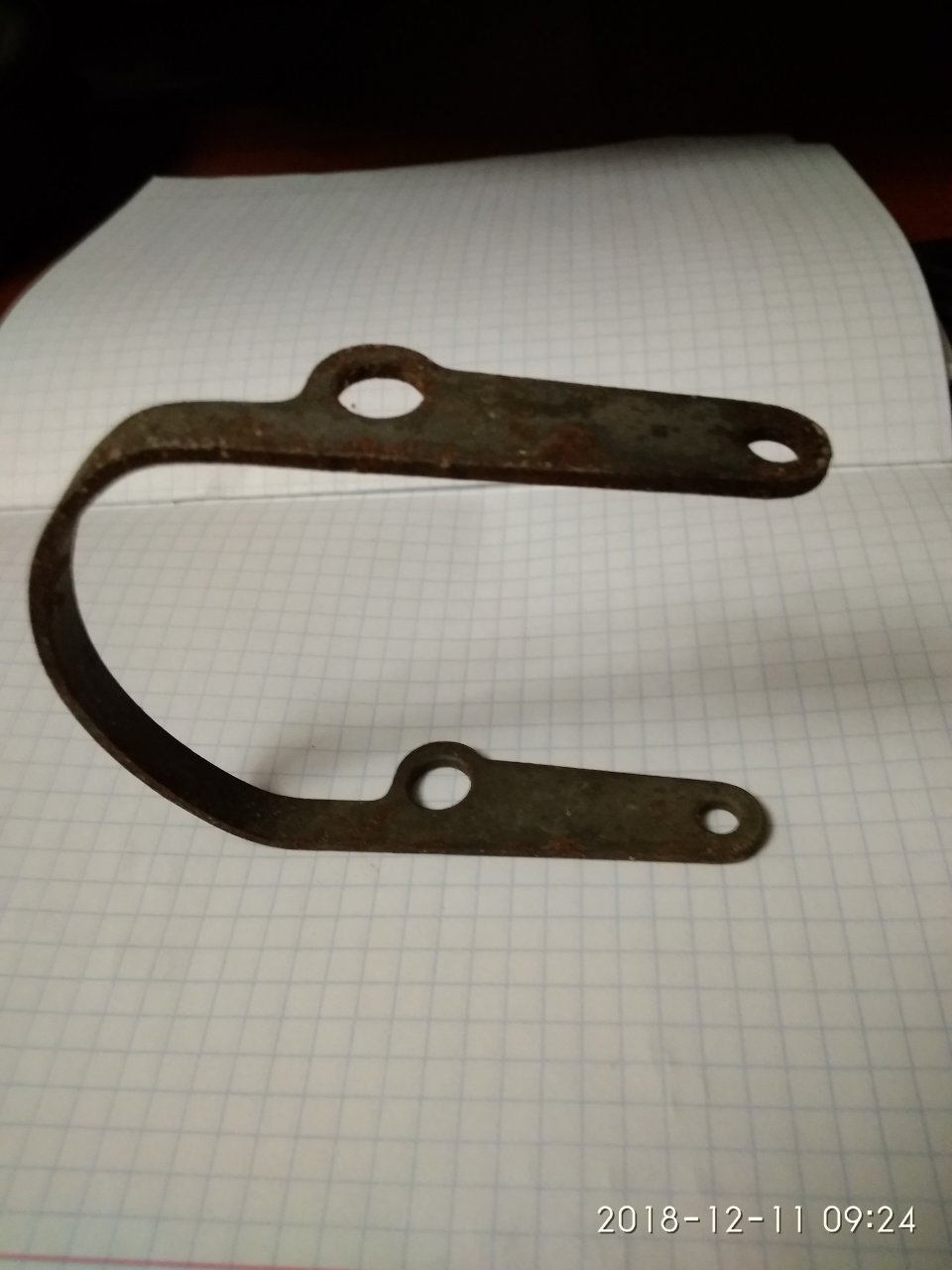

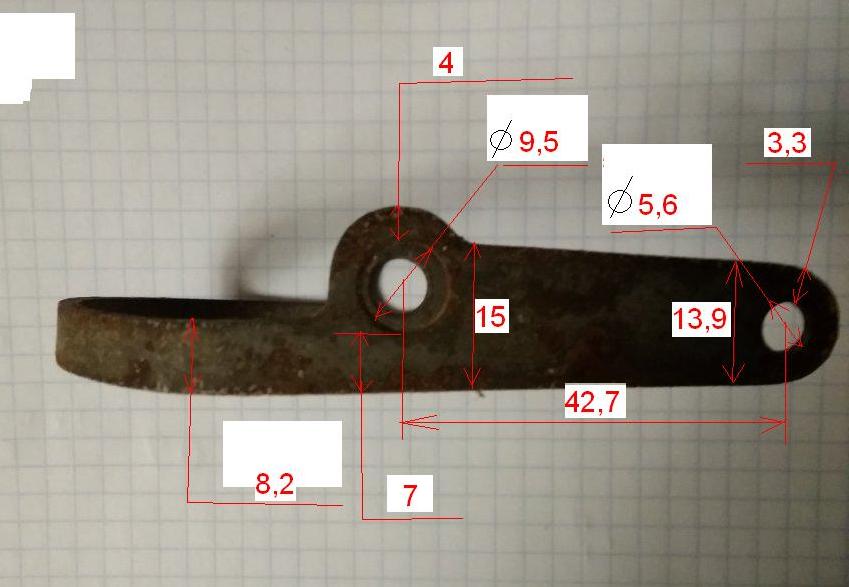

А верхние зубцы видимо для предотвращения поднятие мотора при движении задним ходом. Там должна стоять какая-то скоба, которая при включении заднего хода блокирует его поднятие. У меня её не было. Может кто скинет чертёж или фото скобы.
sergey081965
10.04.2011
4 323
508
Мурманская область
Флагман-420
Держи
bosya
02.07.2014
1 750
308
Украина
в оригинале - она каленая, и не особо то нужна. Для комплектности пусть будет, а для эксплуатации - вроде бы даже мешает. Задним ходом когда идешь, можно и рукой двигатель придержать. Не часто это и нужно было за четыре года владения.

Извини, тезка, разбирать двигатель ради измерений не буду. Да и нет его сейчас рядом. Скоба была под руками - я измерил и выложил. Покажи на фото или на чертеже, что тебя конкретно интересует. Если смогу - померю и выложу.
