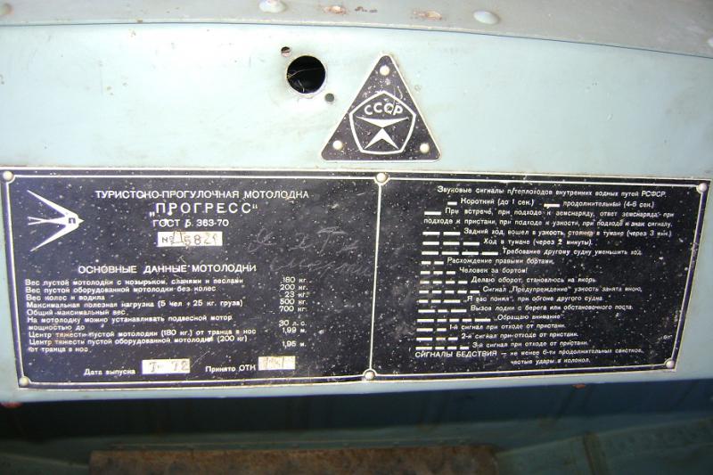

Нужна консультация! Это какой Прогресс, ну в смысле, завода, даты выпуска, хороший или нет? :?

Это Куйбышевский "правильный" Прогресс :good:, скуловые накладки нержавейка, поэтому должны сохранится не протёртыми, но если хранился в сезоны "у причала", то возможна коррозия(стоит посмотреть внимательно). Если правильно усилить транец(взять нужную бумажку об усилении) то можно чудненько ходить под 40кой и без гидрошайб(но с ними всё лучше.. попробовал-рекомендую :) ). ИМХО хороший Прог ещё качественного исполнения.
з.ы. Если будешь брать себе, избавься от идиотской надписи ручкой(или карандашом) на шильде(я на воде немного суеверный).

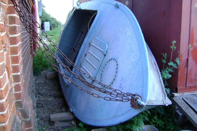

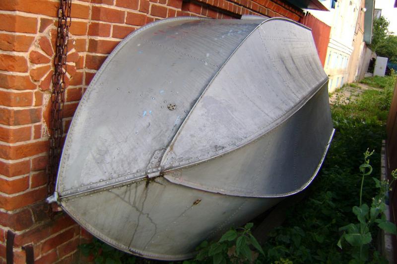

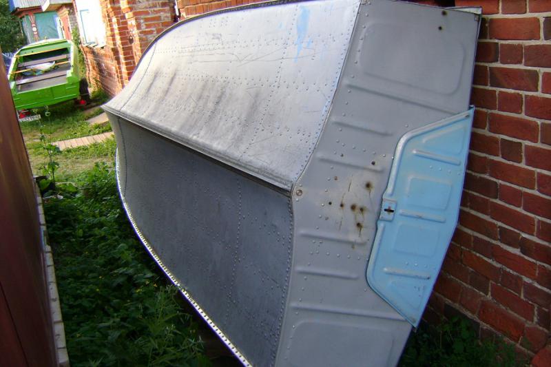

Я тоже суеверный, это товарищ хочет брать, совета спрашивал, а я в правильности Прогрессов не волоку, потому и у тебя спросил. :yes: Я могу только о состоянии лодки заключение дать. :) Но ты еще этот Прог не видел, сейчас покажу, там вообще гуд! :good: :good: :good:

Да, состояние корпуса 5+ ровненький, и чуть ли не в родной краске(кроме палубы) :good: Андрей, на всех стальных винтиках ржавые подтеки... посмотрите везде состояние угловых усилителей, а на форпиковой(между "бомболюком" и кокпитом) перегородке у скулы и под палубой особенно. они тоже стальные... главное чтоб не начала там гнить :yes:

Дим спасибо! :yes: Как не странно, но даже в этих местах за 40 лет все хорошо, без криминала. :? А как вообще определяются лодки, чьего производства, по ласточке на табличке или по еще чему? :?

Да, на табличке по логотипу:
Ласточка - Куйбышев(уключины "круглые")
Шестерёнка - Оренбург (уключины "острые" с характерными углублениями вдоль)
Форштевни "тавр" и скуловые накладки из нержавейки у обоих помоему до 70какого-то года, потом у Оренбургского стала на форштевне П-образная накладка как на Каза-5 и скуловые из люминя и он стал сильно "пахать"(сугубо моё мнение как многолетнего юзера Оренбургского П-2 с форштевнем - "тавр" и скуловыми из нержи :yes: )

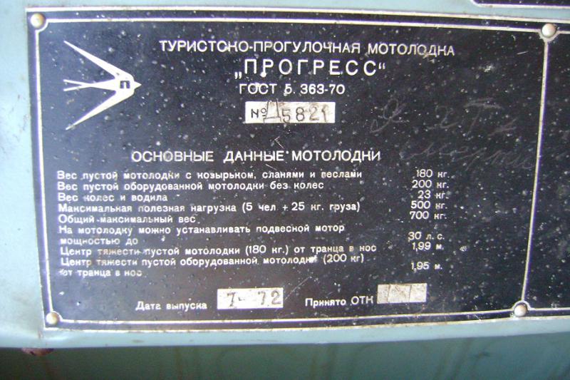

А вот интересно, знак качества ставили только на Прогрессы или еще какие лодки удосужились онного, ведь в СССР не намногие товары ставили этот знак. :? Вот на моем Прогресс4, знак качества стоял, а вот уже на Прогресс2М его не было, да и на других лодках не встречал или просто не обратил на это внимание, мне всё попадались лодки с ободранными, или выгоревшими, или закрашенными табличками, а тут как новая и знак качества стоит. :good:

Я не в курсе :pardon: ...

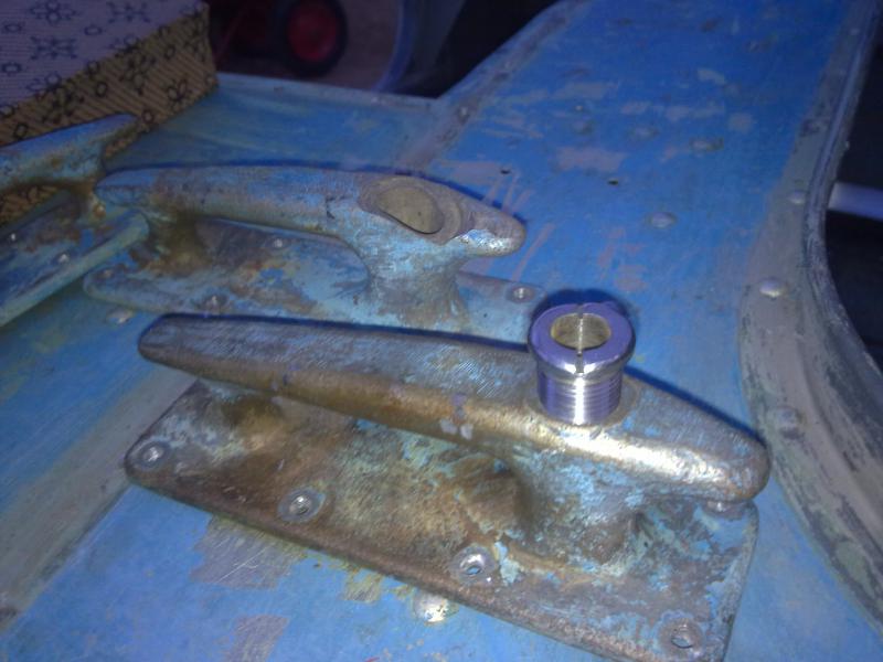

уключины вот такие :) теперь :)
908
Куйбышев 100 проц. :yes:
