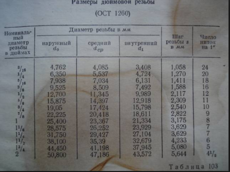

Теоретически кое что не ответственое и в дали от базы можно и прикрутить. Хотя сейчас не проблема купить дюймовые метчики лерки и сделать правильный крепеж.

По резьбам. Болты 1/4" используемые в моторах Меркури имеют шаг близкий к 1мм наших М6 но М6 тоньше и не подойдут на крепление с сильной затяжкой (сорвутся) А для крепления ручного стартера на крайняк сгодятся.

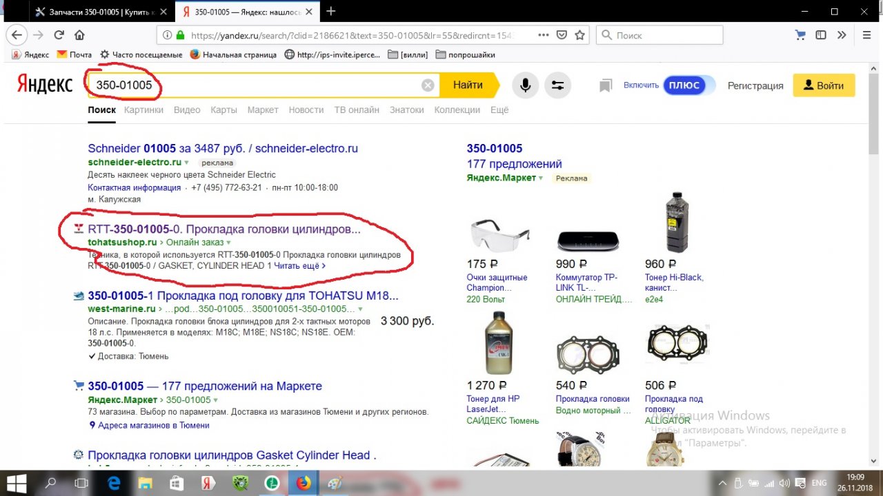

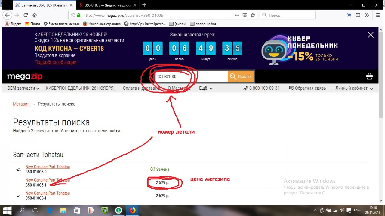

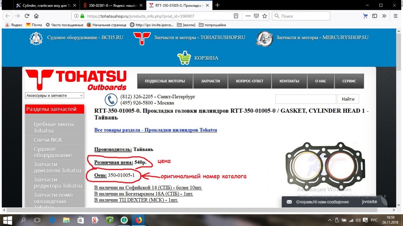

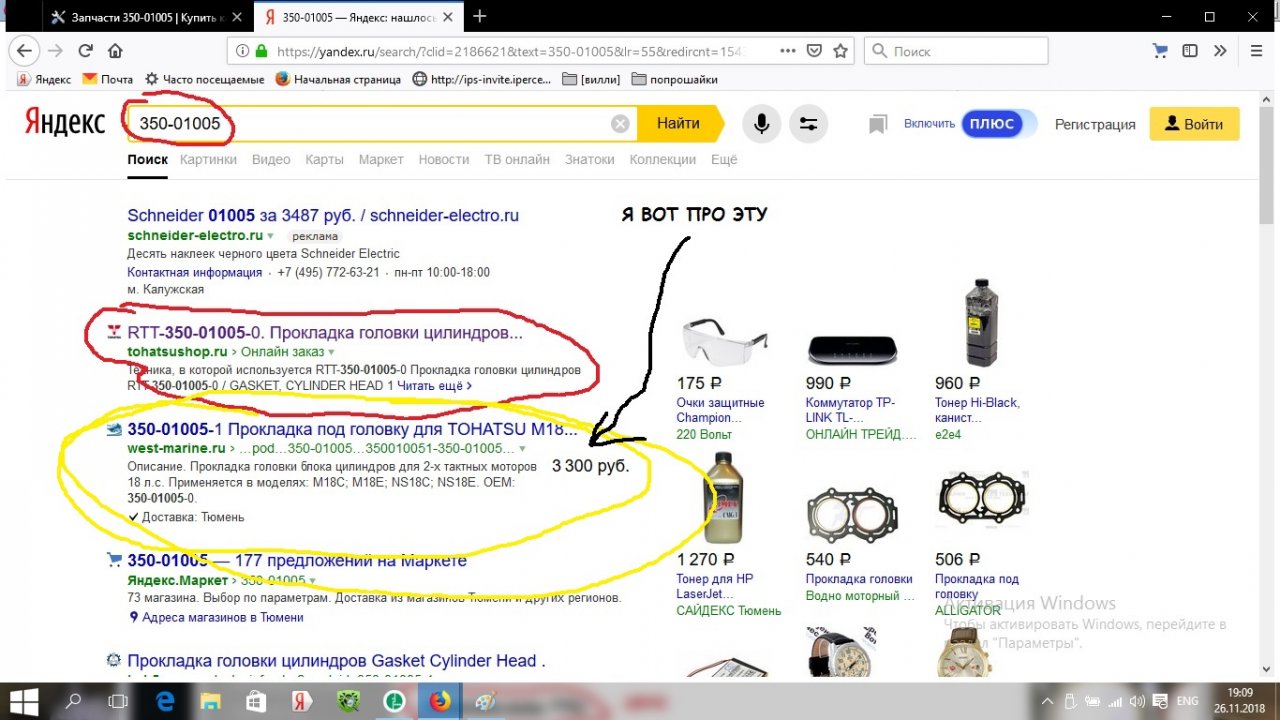

ЧЁ НЕ ТАК ТО?
Просто сначала надо посмотреть каталожный номер детали в мегазипе,
Потом вбить этот номер в строку браузера,
Потом тыкать не в первую ссылку (КОНЕЧНО, ЭТО БУДЕТ ОРИГИНАЛ:mad:), а искать в последующих.
Схема рабочая и запчасть даже может быть в наличии.
Стараешься тут, умничаешь. А они...:unknown::unknown::unknown::unknown:
П.С. Если кто не заметил, то на картинках, которые я выложил выше, под обведенным названием сайта в поисковике вылезла оригинальная запчасть ценой 3300р.
