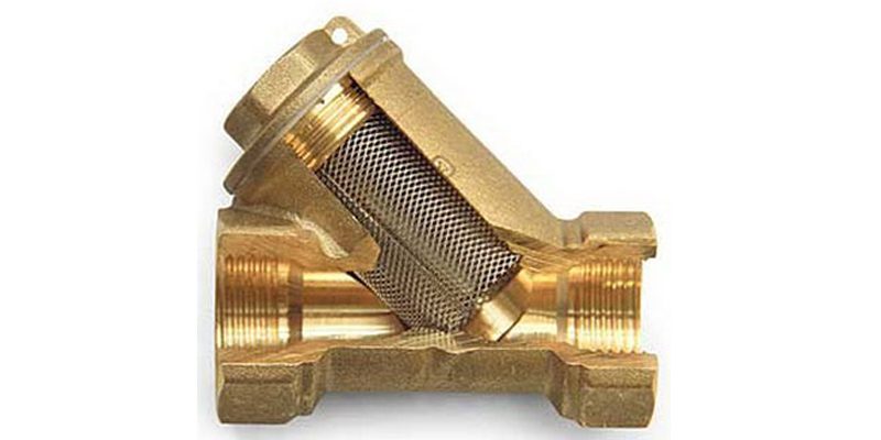

Я вот типа такого имел ввиду. Сетка примерно как на родном фильтре, только площадь поменьше. Да и выкрутить прополоскать можно.

Забьет быстро, наверное. Очень маленькая площадь сетки.

Да, родной полностью из сетки. ПолОскать приходилось после поездки весной, когда мусор несёт с берегов и когда по заливам с ряской проходишь.
Мой тебе совет, ищи родной. Зима долгая.
