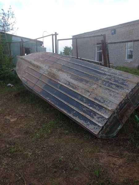

Да такая, у неё реданы идут до края транца и на конце заглушены, есть мнение, что такая типО самая быстрая и очень хорошо управляется.
Лично не пробовал такую, своего мнения по ней нет.
А у меня вот такие реданы...

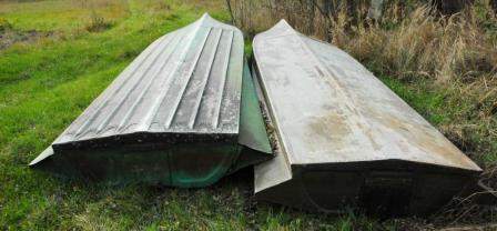

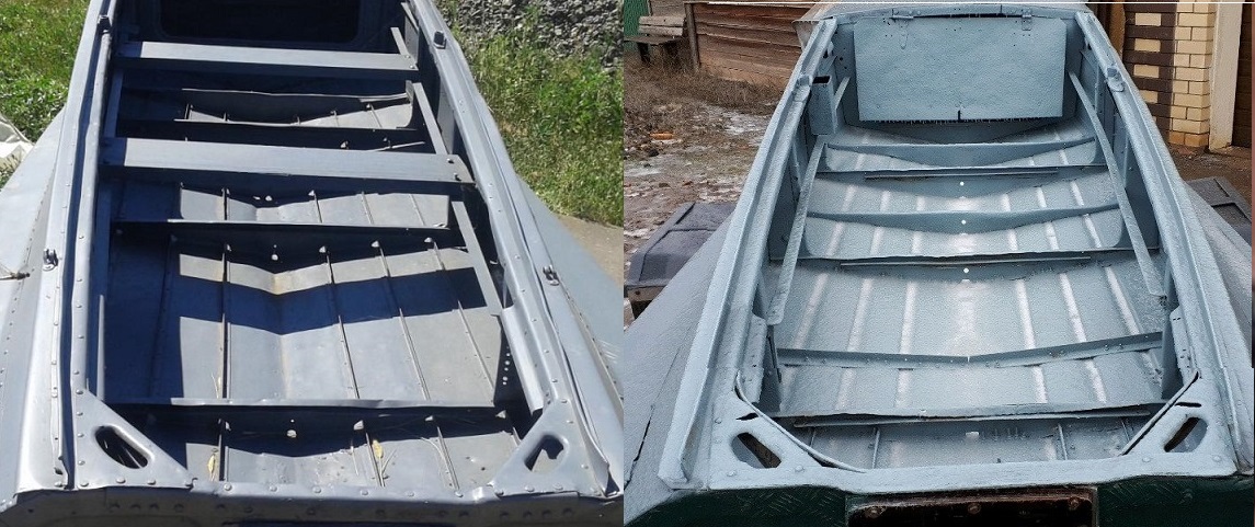

На "Казанках" с ровным днищем был продольный силовой набор,- шесть уголков-стрингеров. Потом, с целью удешевления производства, завод отказался от стрингеров, а что-бы сохранить жёсткость днища стал штамповать на нём зиги, тоже шесть штук. Так что это не реданы.

Аведь внимательно посмотрите! Лодки то по разному сделаны. У зелёной "реданы" до транца не доходят как и у пятых казанок,а у белой протянуты до конца.

А у Кости( "ледокола") по ходу третий вариант !
