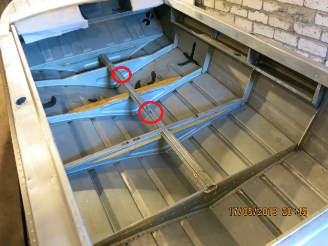

Добрый день. Прошу подсказать чем можно заменить сгнивший продольный "швелер" для пайол. Думаю взять алюминий, но честно говоря хотелось бы найти заводской, заклепать и радоваться дальше, перерыл форум и не нашел чтоб у кого то была такая проблема. Фото не мое, кружками пометил проблемные места.

Два уголка из алюминия и всего делов.
Толщиной 3-4 мм и шириной полки 40-50мм.
