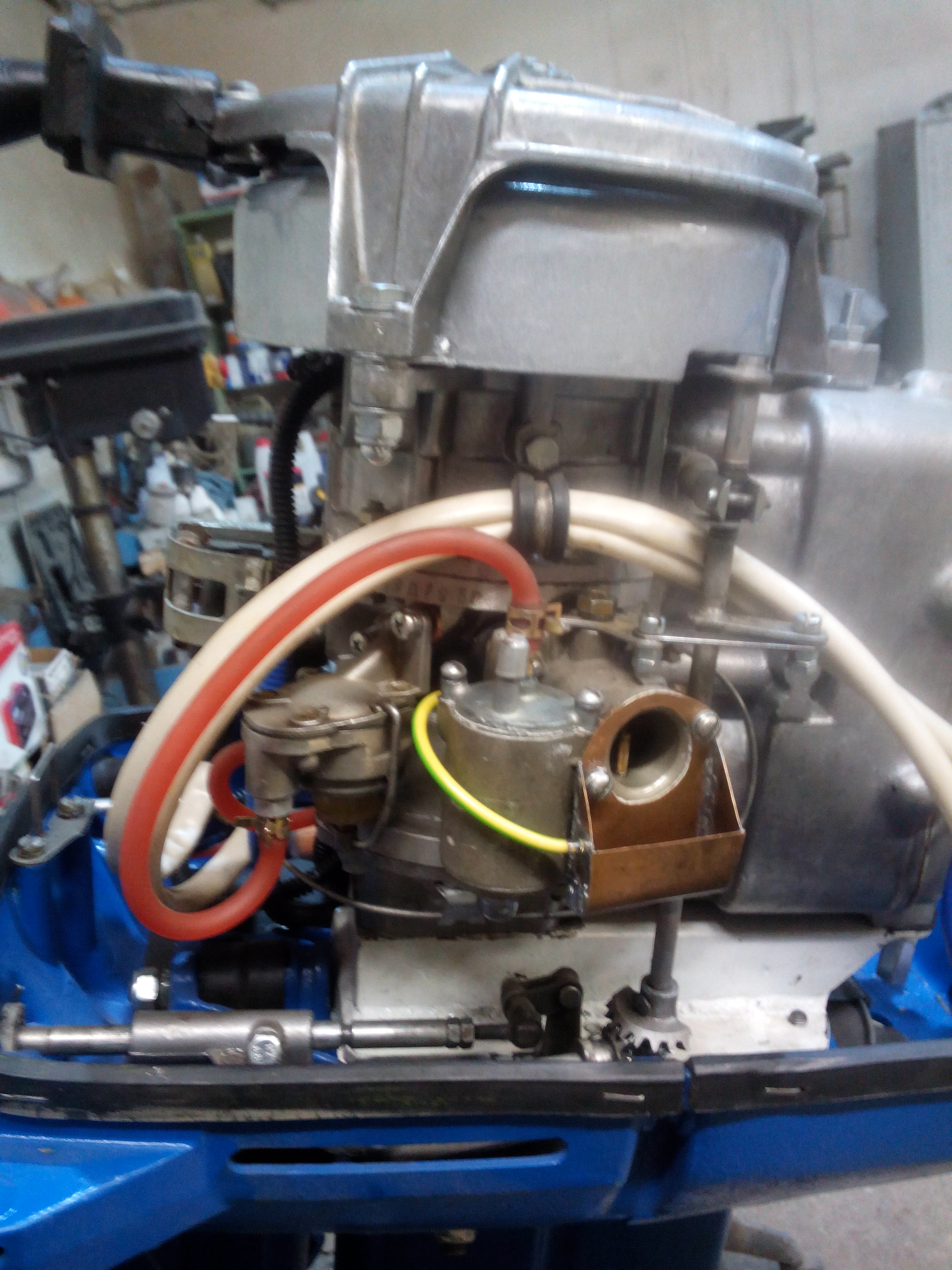

А что там за медный сборник перед карбюратором с трубочкой, чтоб назад засасывало? И как, засасывает? И самое интересное - если трубочку отключить, много ли накапливается?

трубочку нужно поднять в верх при подъёме мотора чтобы топливо не вытекало
6 593
833
Всего лишь непроливайка, получается :)

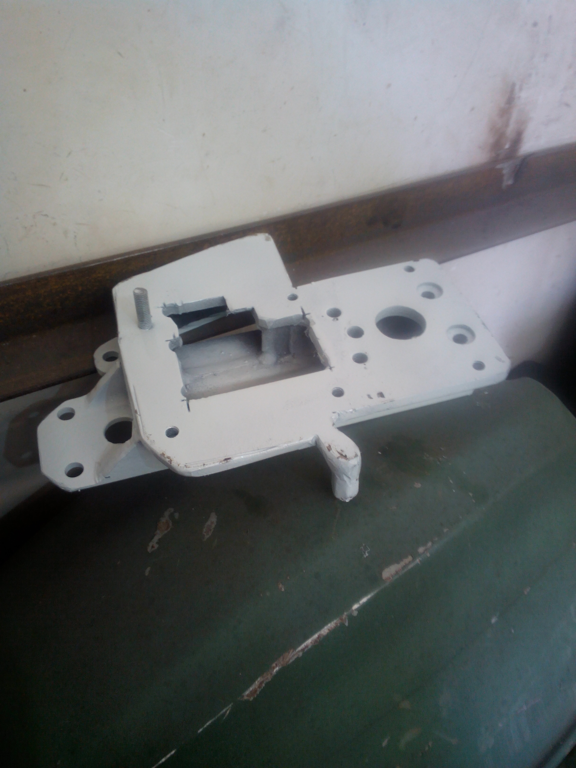

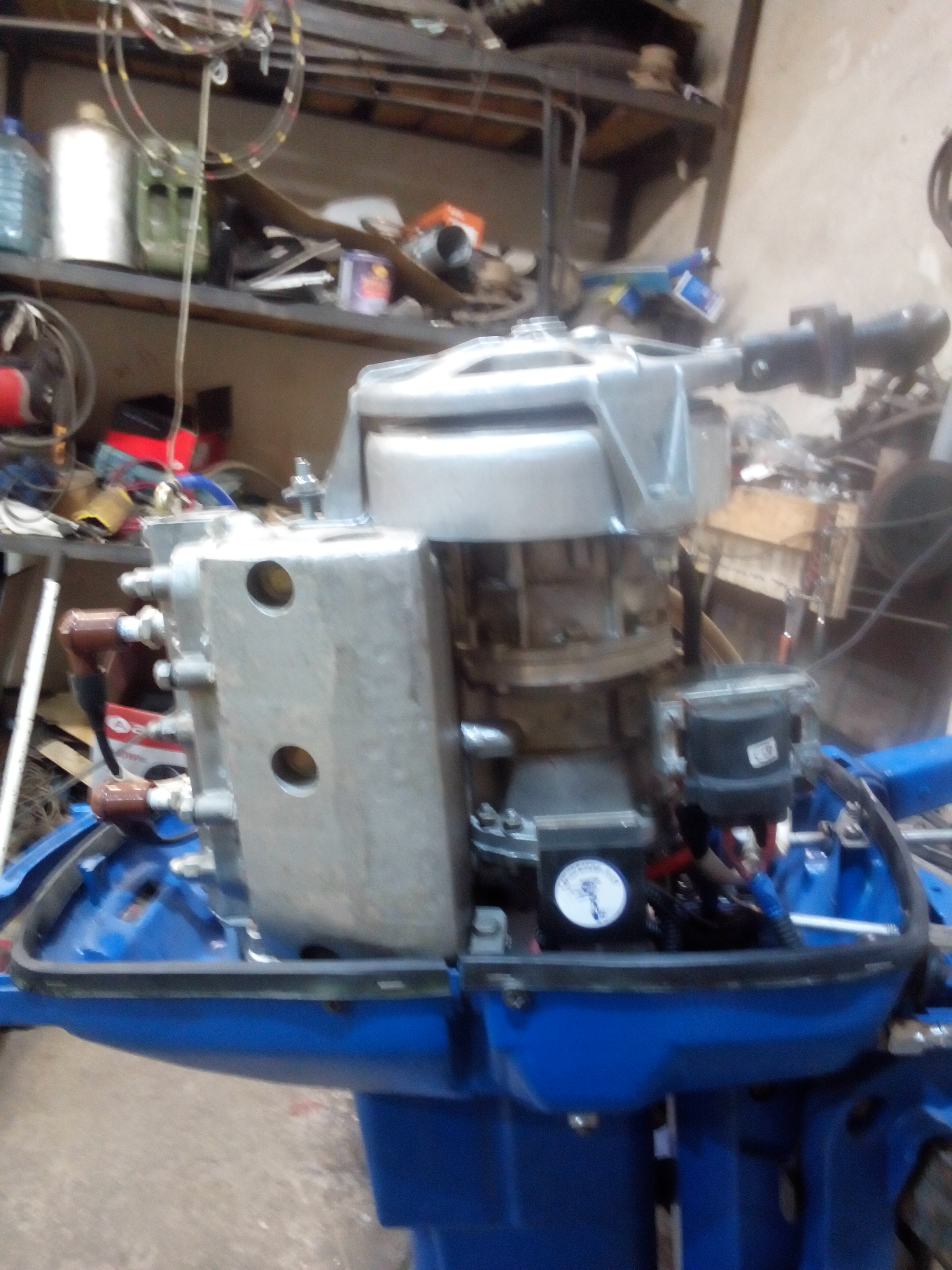

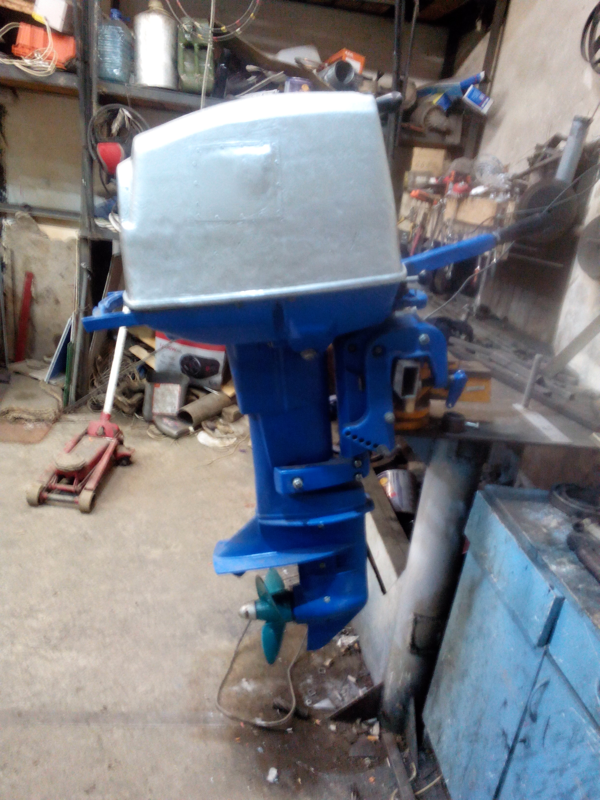

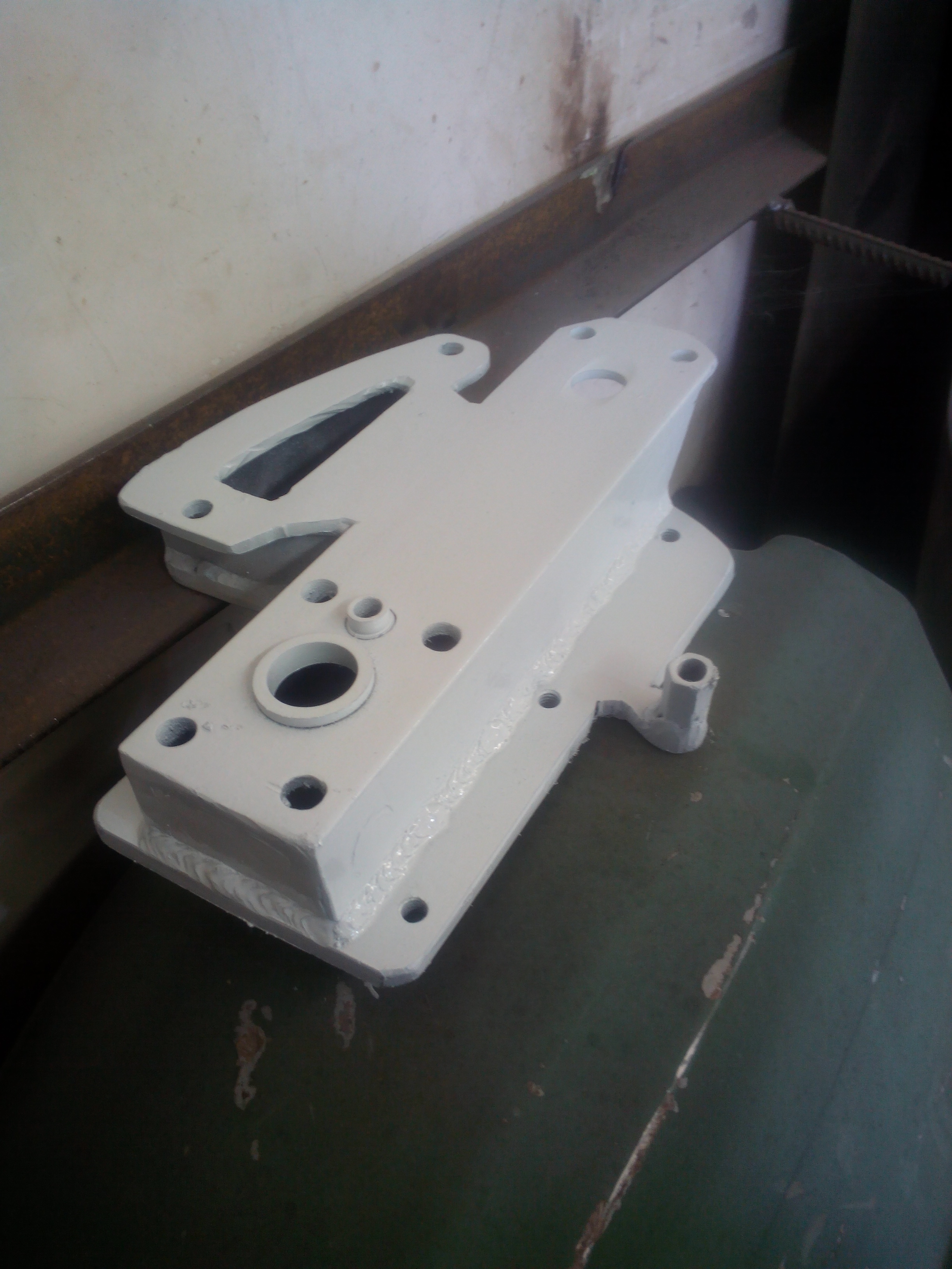

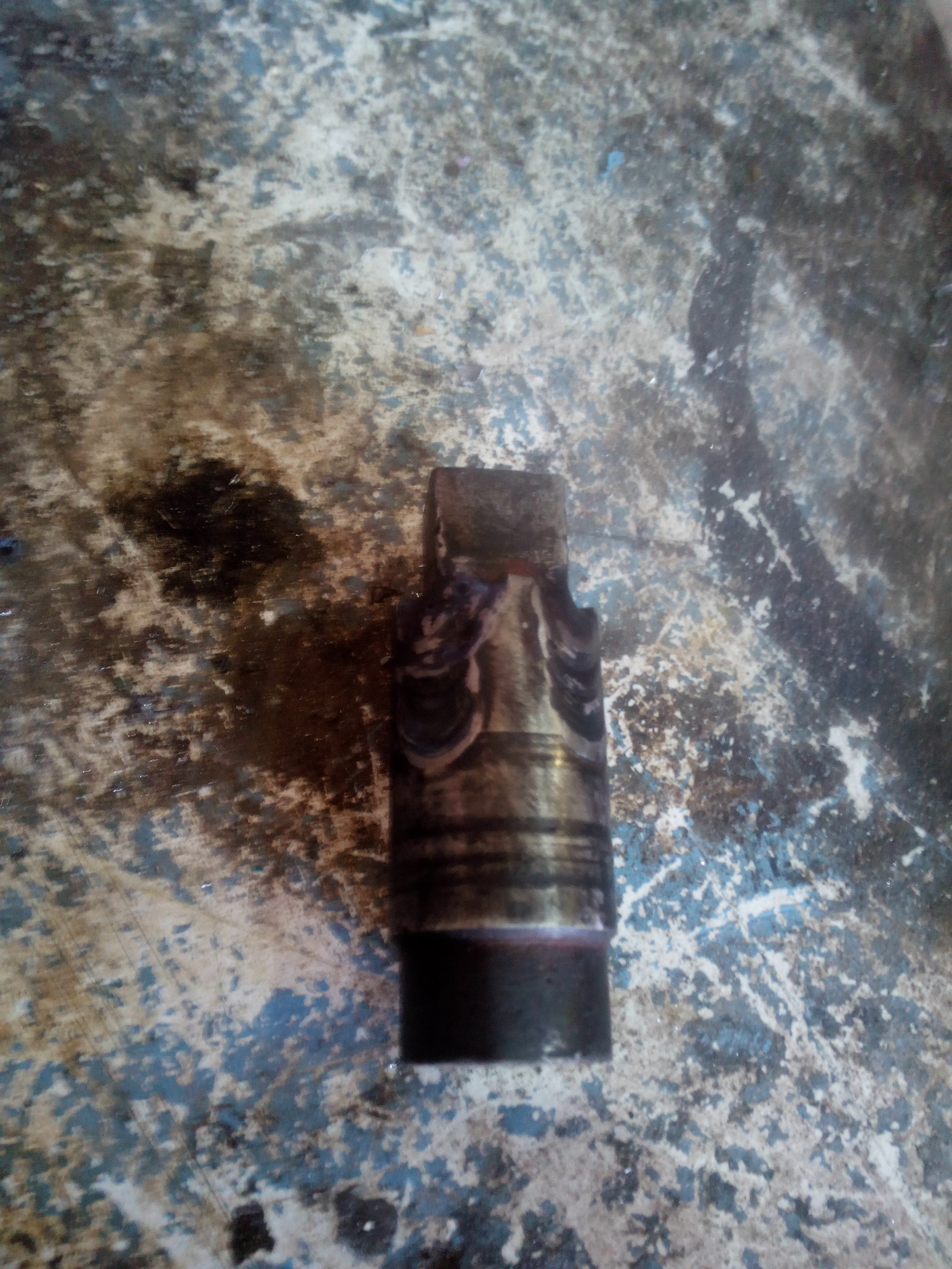

Совместил квадрат вихря и шлицевую часть коленвала Нептуна
