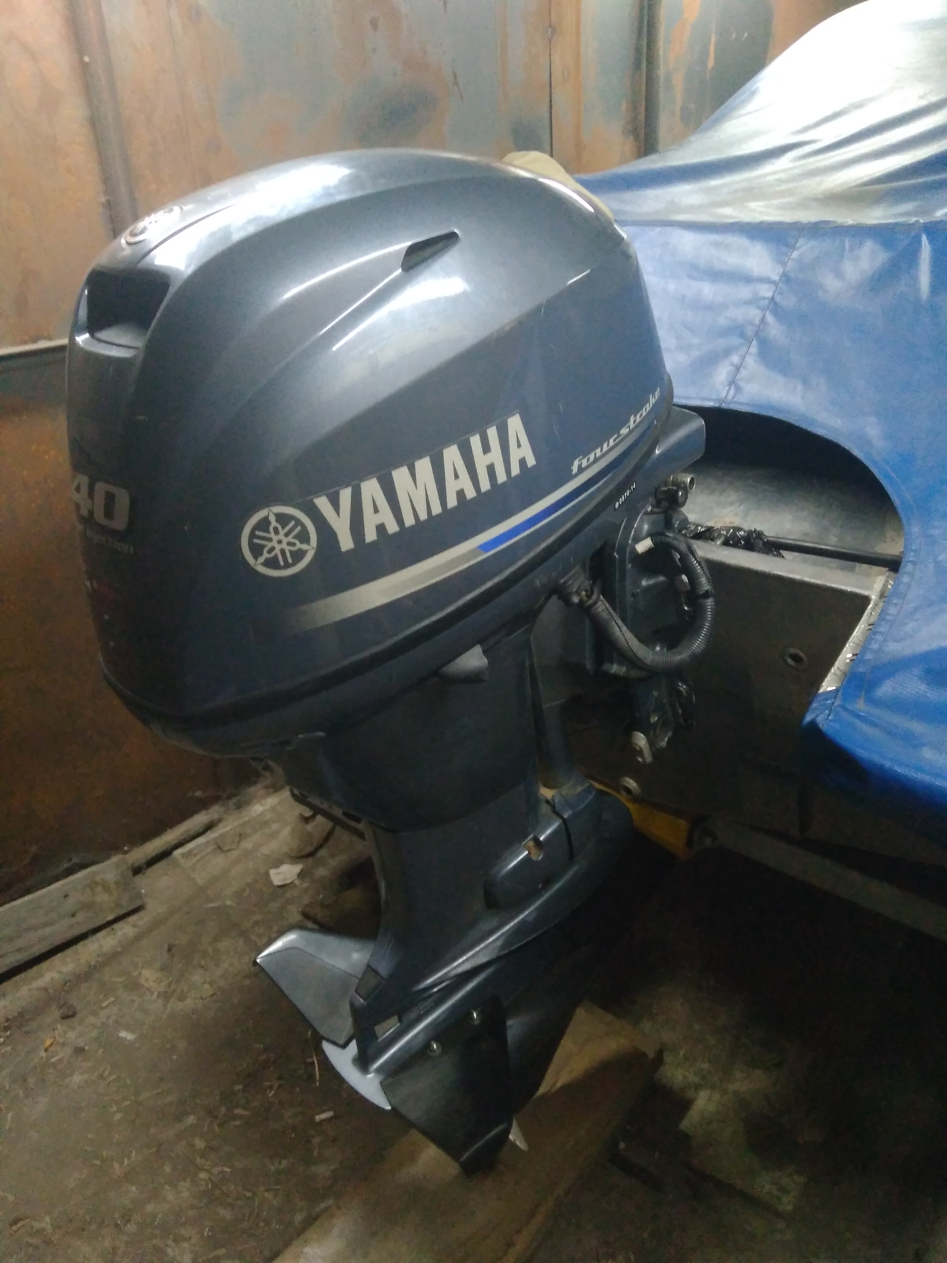

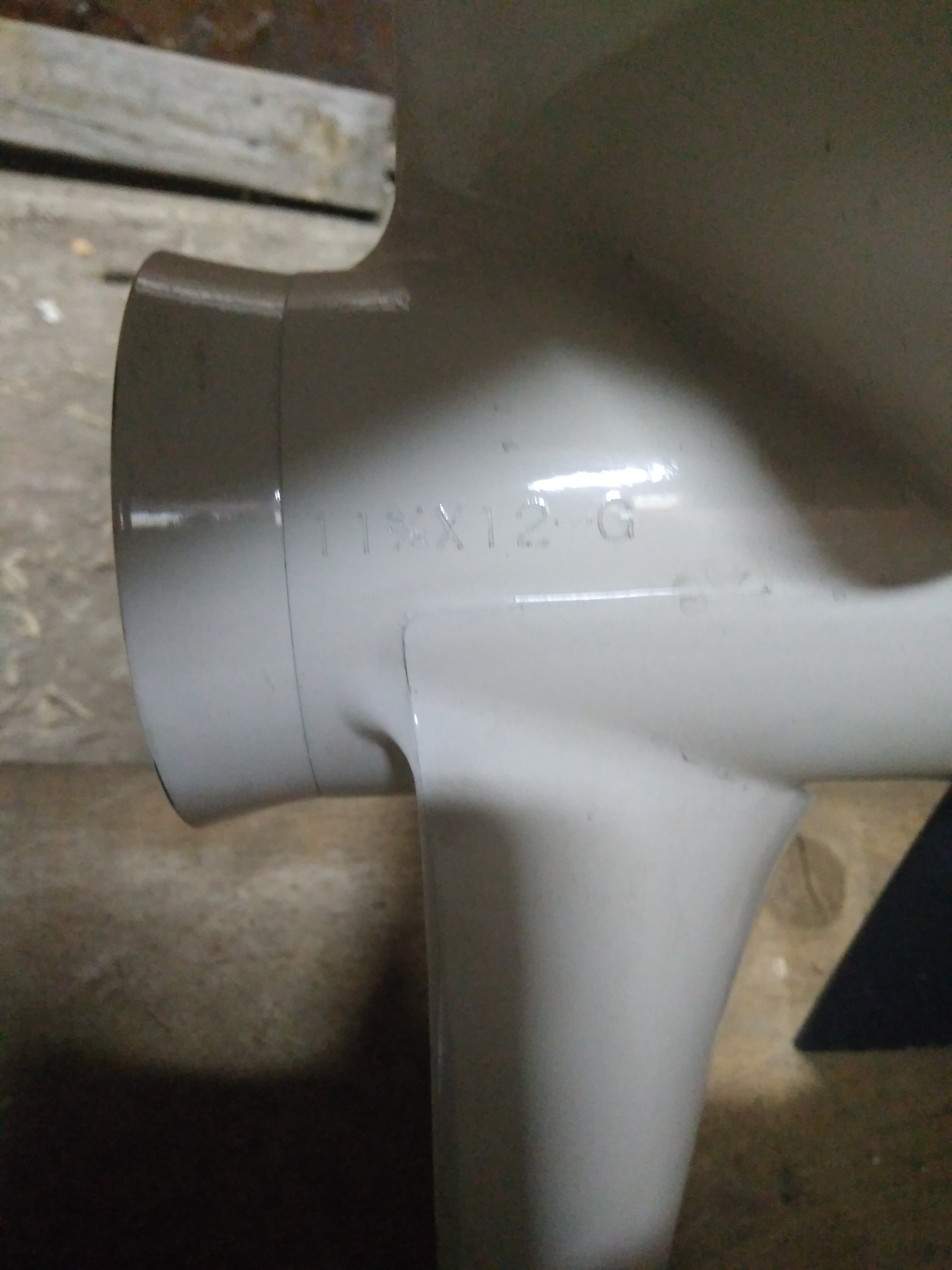

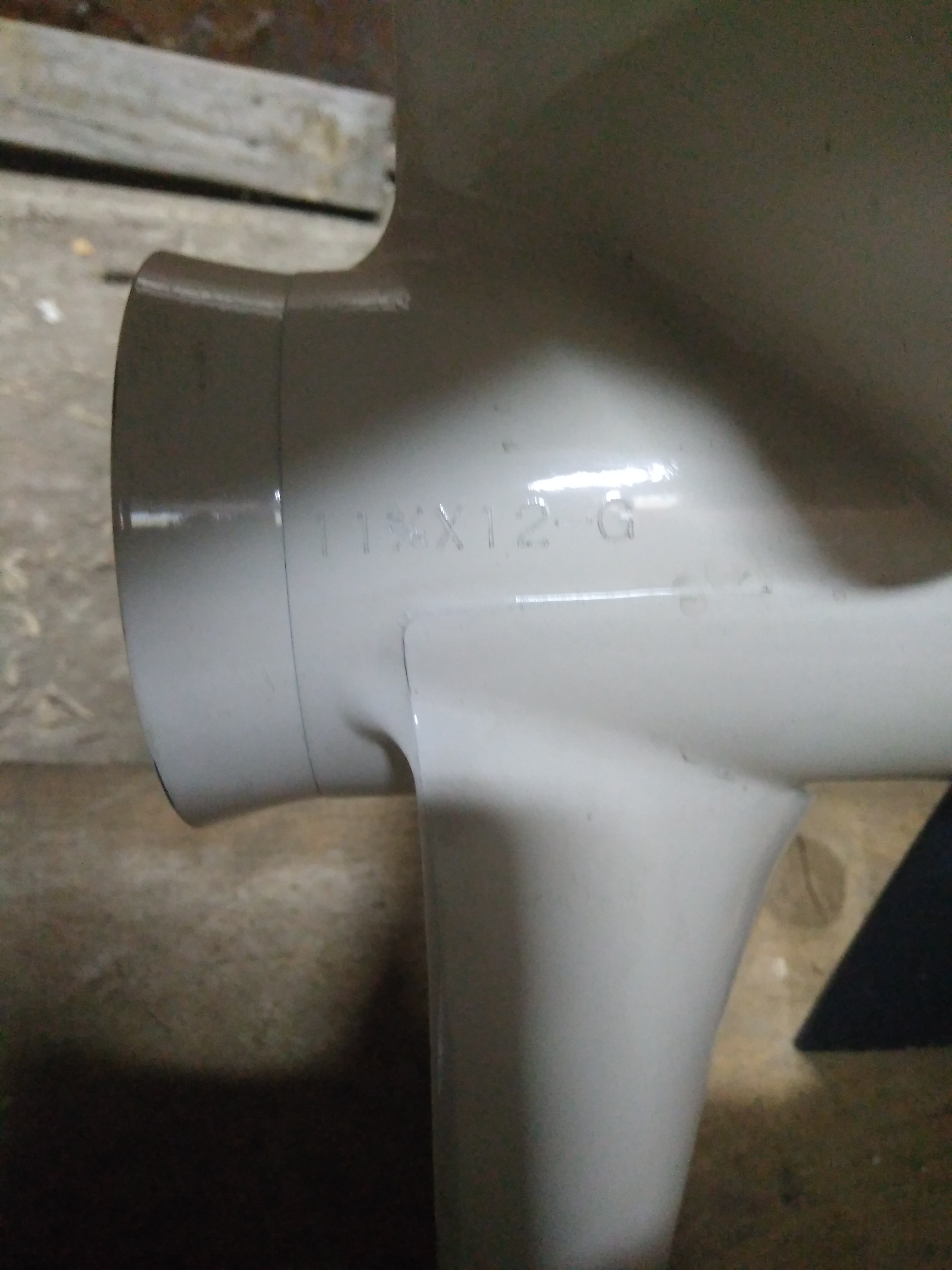

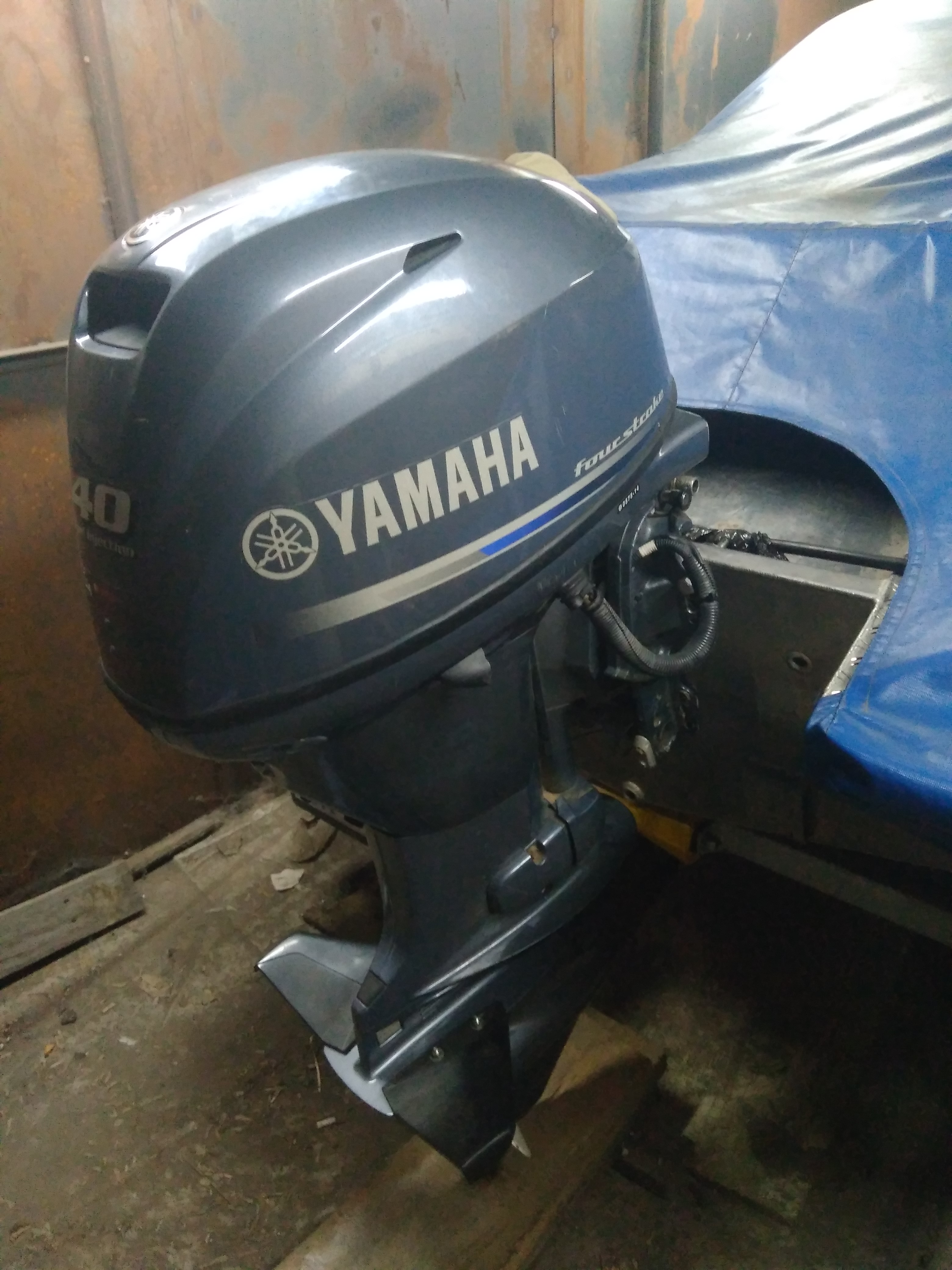

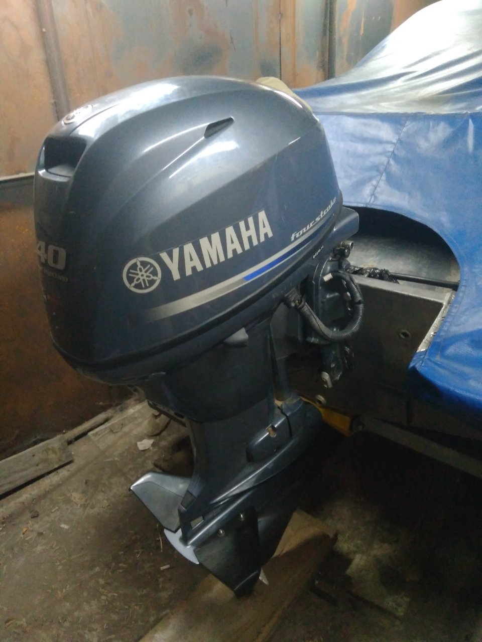

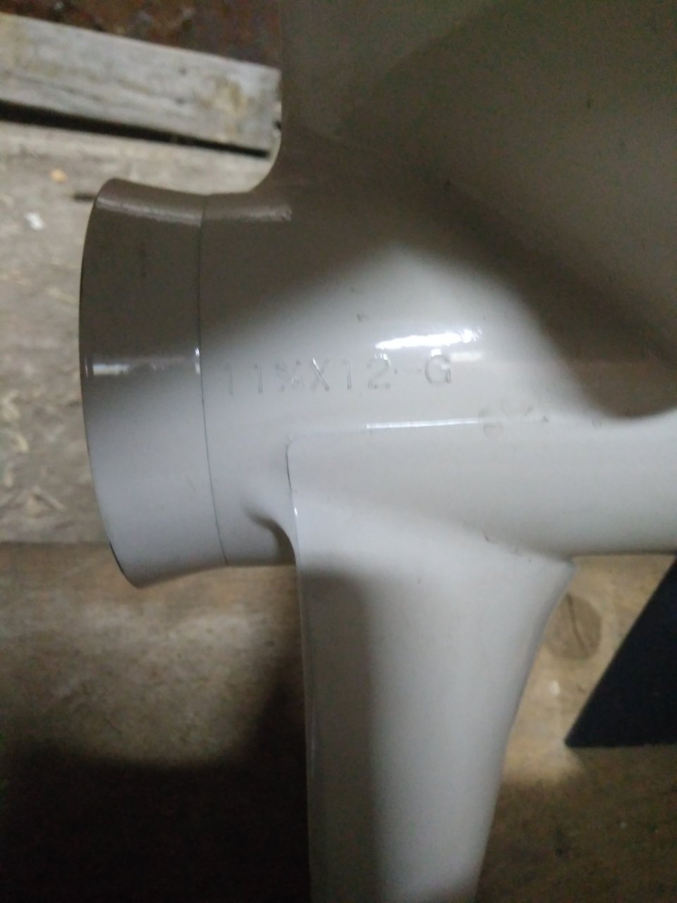

Извиняйте коллеги что долго не писал.Новостей не было.Но вот на днях был первый выход на воду и сразу непонятка.....Мотор 40 фетл,как я писал ранее,установил как нужно,вровень,на 11.3/8х12 больше 4500 об не поднимает а скорость 42-43 край.....Ну да ладно,думаю ,есть еще винтик 11.1/8х13,поставил и....вообще потерялся.....обороты 5000,скорость 45 и фсе......и это при 2х(200кг) седоках посередине.И куда копать дальше,подскажите свой опыт....

Ставь 15 ,недокручивает мотор

Это у тебя всё грузовые винты

Во как,а мне советовали вообще на 10.3/4х12 или 10.3/4х13 перейти,то есть уменьшить диаметр

Слушай,это я ошибся ,по идее,если 15 поставишь, вообще не раскрутит его мотор, странно как-то, получается,увеличиваешь шаг,повышаются обороты

Попробуй, меньше диаметр,но больше шаг, например 14
вот и я про то
Шутишь надеюсь?
Или 15 винт так сильно тебе полюбился?
Ему 14 будет слишком "тяжелый", а ты 15 советуешь. Редукцию глянь и результаты с 12 и 13 винтом.
Пришли фото как висит мотор относительно днища.
Пришли фото винтов.

Шутишь надеюсь?
Ты посмотри внимательно,я уже написал,что ошибся, профессионал по винтам
