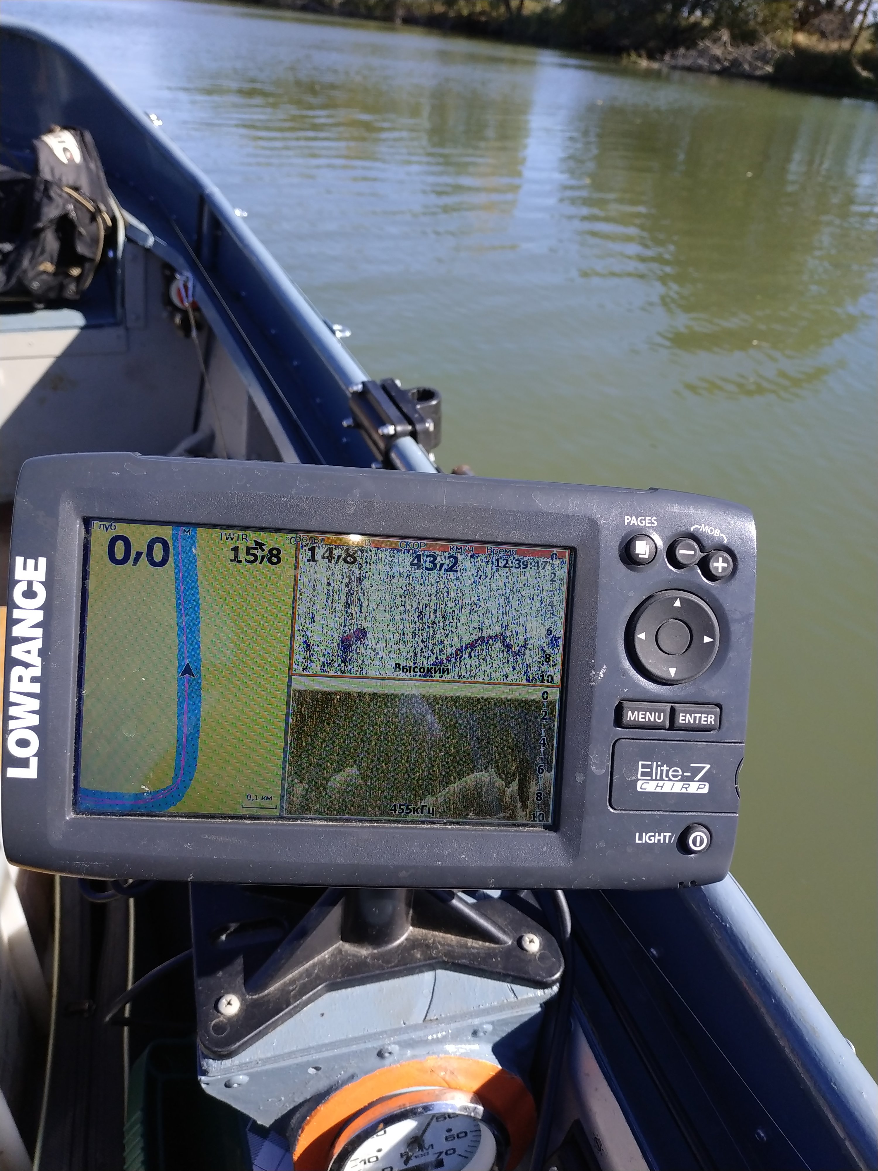

Навигатор любой автомобильный справится ( но лучше Гармин , у него карты лучше , глубины отмечены , русла обозначены и знаки водные все проставлены ) , нужен он как указатель скорости ( спидометр ) , как счётчик пройденного пути и покажет сколько ещё ехать до точки и ваще как найти ту точку , которую в прошлый раз приметил или выведет туда , где прошлый раз посреди водохрона , была поклёвка крупняка , например .
Приведёт в лагерь друзей по координатам . А ещё я по треку езжу , дабы в меляк не впороться и ночью ( или в туман ) на слип выехать .

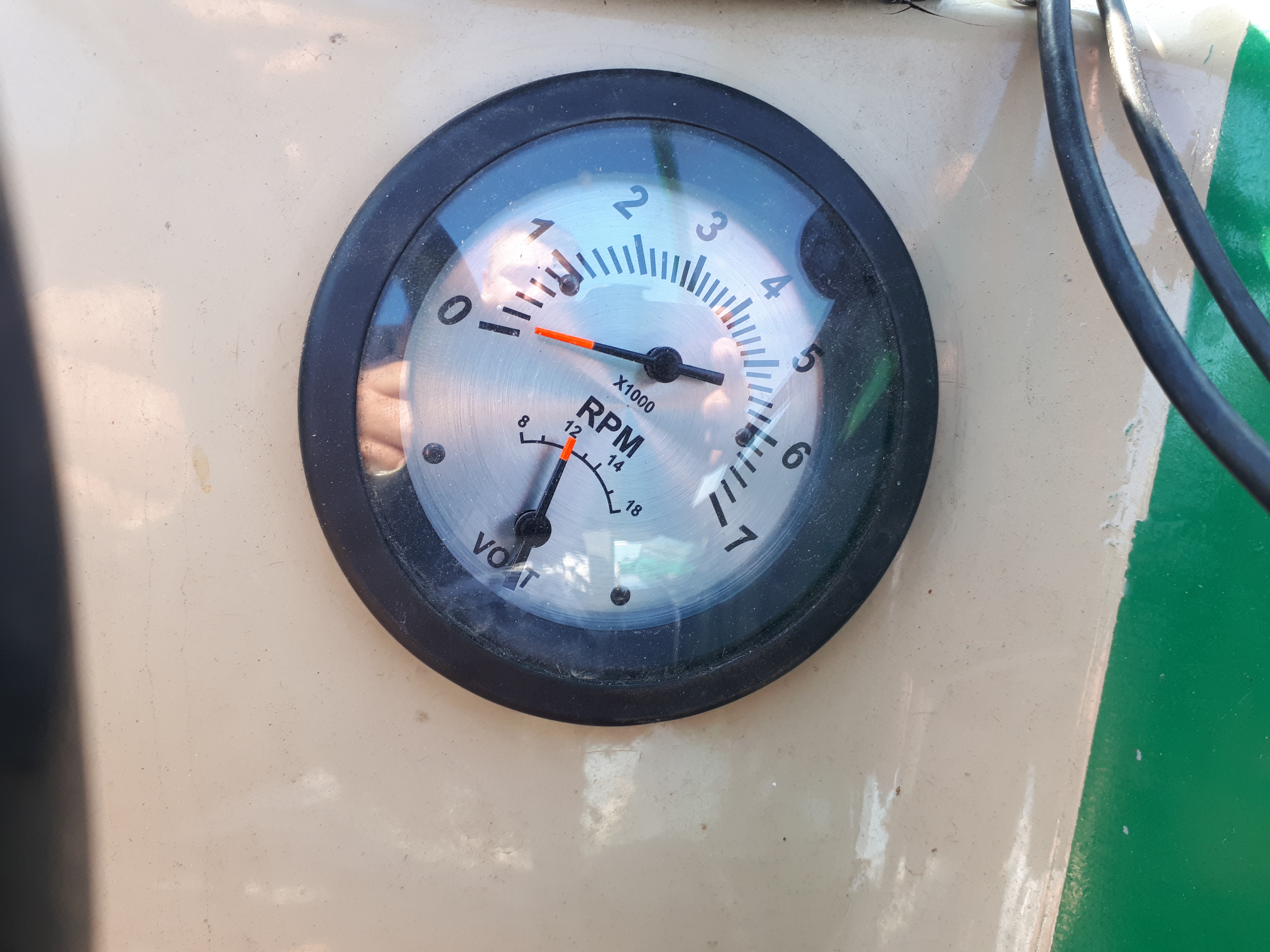

Не так все просто с выбором тахометра! Я тоже думал, куплю, поставлю, ляпота.
Нужно точно знать сколько импульсов выдает мотор за оборот коленвала!!!
Например со мной, купил электронный, проблем нет, работает но не верю я ему. Затем купил стрелочный, дооолго руки до него не доходили. И вот, наконец то решил подключить, и тут.... Не показывает правильно оборобы, электронный кажет на холостых 850 об, стрелочный в 2 раза больше минимум. В общем покопался в мануале и узнал, что мотор выдает 8 импульсов, а на тахометра максимум 6, найти на 8 проблемотично.
Так что эту инфу при выборе НЕ оригинального Таха необходимо уточнить.
Твоя правда , это я коряво выразился . Имел в виду тах. любой конструкции ... цифровой , стрелочный , "звуковой " ( приложение на смартфон по звуку обороты определять ) , механический т. е. любой конструкции . Но он должен подходить к мотору . Тот что в киношке ( от ВАЗ 2106 ) тоже врал , пока ему конденсатор не подобрали .
