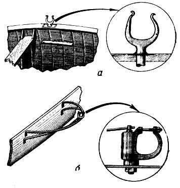

Это сколько вверх. А вправо, это Х, абсцисса. А на нас, это Z, не помню, как называется.
:D Да я сам не помню. Ну в одной плоскости(Х) я понимаю, где шток уключины в дереве. А вот что перпендикулярно(Y?) усиливать-я не понял:oops:
4 198
А Z приходит в торец, получается..
4 198
прогуглил, Z это аппликата, мать ее...

Уключина должна быть свободна. Валёк весла не должен быть ни с чем связан, а свободно лежать, поскольку веслу необходимо придавать не только поступательное движение но и вращательное вокруг собственной оси. И это не зря придумано, а для удобства работы весла и безопасности. При утыкании весла в дно водоёма или препятствие оно может быть сломано или выломана уключина. При свободном положении оно просто скользнёт

Можно использовать и такие с замком или верхней перевязкой.
