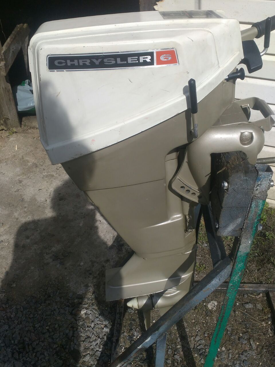

Вот мой бывший

Не будет у него компрессии в 7 не говоря уже о 8 и т.д. (если не перебирался) Они заточены под старый америкосовский 65 бензин. Компрессия нового мотора максимум 6,5. Работает при 3.
4 200
Как интересно.... А Брюгге это столица какого штата?
4 200
Проверил себя))) По мануалу для США для этой модели октановое число 87, что соответствует нашему 92. Да и мотор этот с большой долей вероятности выпущен для европейского рынка. Это мы не коснулись зависимости компрессии от степени сжатия))) Не путайте Александра, Юрий.
JVL
14.03.2016
844
249
Ногинск
Mercury 15M
Мерси, это я уже сам запутался, попутав Крайслера с Эвинрудом. Это Крайслеры старые под 66-ой бензин заточены. Был у меня такой. Мот практически нулевый. Компрессия была чуть ниже 6,5. На видео работает на 80 бензине, смесь 1:40. Обратите внимание- дымности почти нет. Ссылка
