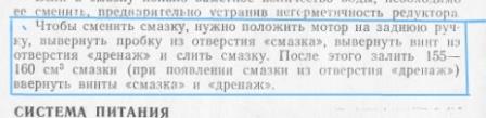

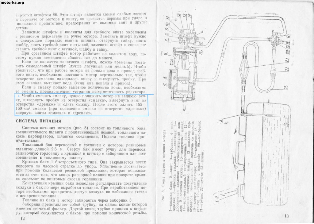

Смело лей ТАД-17 или аналог. Технология и дозировка - в инструкции - есть здесь на сайте http://motorka.org/doc/moskva/doc_moskva-m.rar. Под самую пробку лить не рекомендую - нужно оставлять пузырек воздуха на тепловое расширение. Без воздуха лишнее масло выдавит через сальники, а потом всосет воду в редуктор.

Спасибо, вот это и было нужно, т.к. при расширении чем больше объем воздуха в полости редукторе тем меньше давление и вакуум, нужно было знать сколько масла 155-160 см*3.
