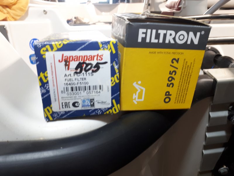

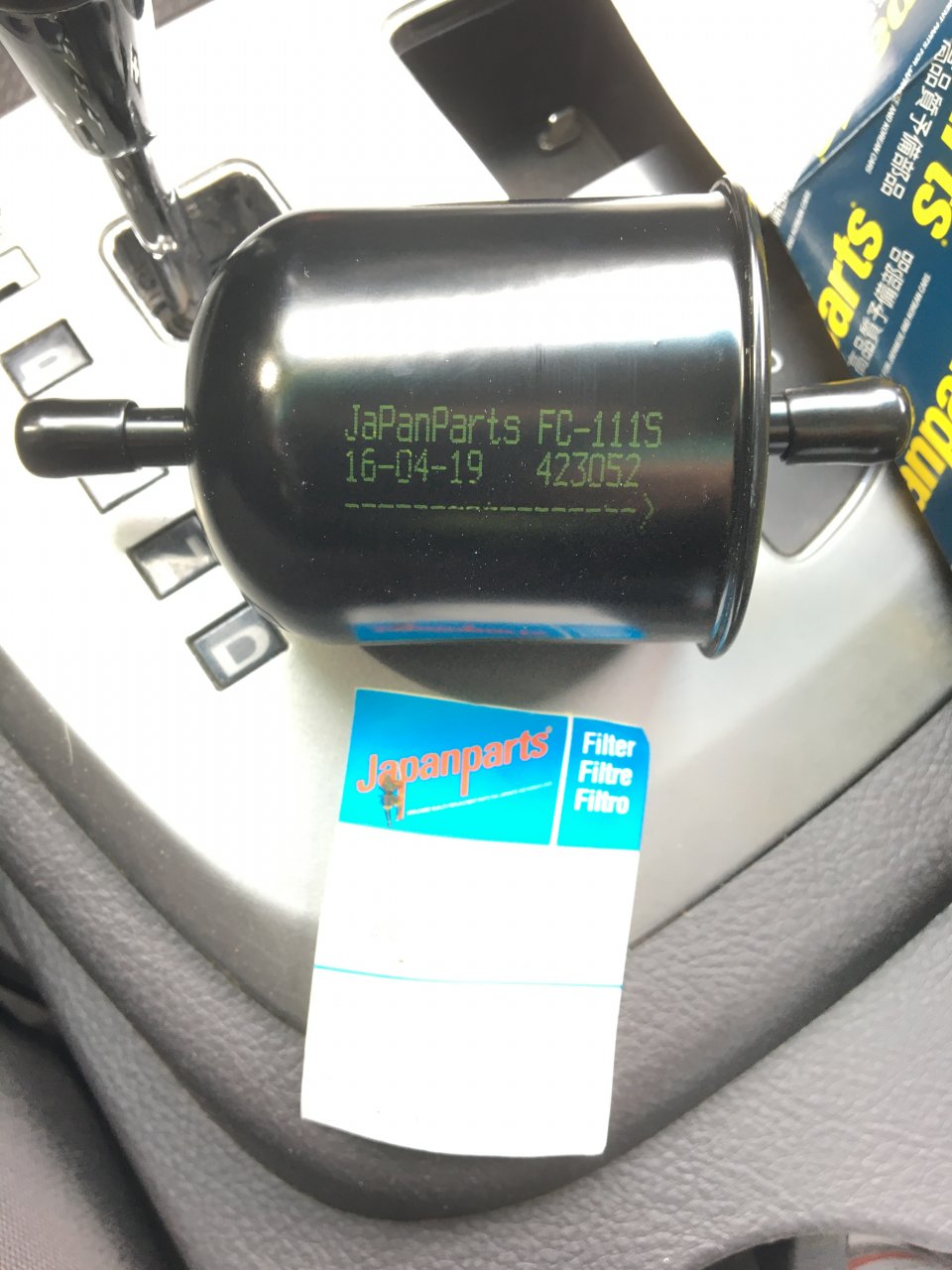

Всем доброго времени суток!! Есть вопрос к владельцам Мерков 4т. Ребят, какие топливные фильтры высокого давления ставите? Подошло время поменять его, оригинал ценой не радует( 7т.р., от тохацу 5.5т.р.. Автомобильный по размерам не вписывается. Может аналоги существуют? В инете вариантов не увидел. Спасибо!
Olejman
06.11.2015
118
16
Кострома
Mercury F 25 E EFI
Вот такие
Ярослав
25.11.2012
3 048
1 084
Чайковский
Ярослав
Волжанка 46, Казанка 5м2
Honda BF60, Yamaha 50

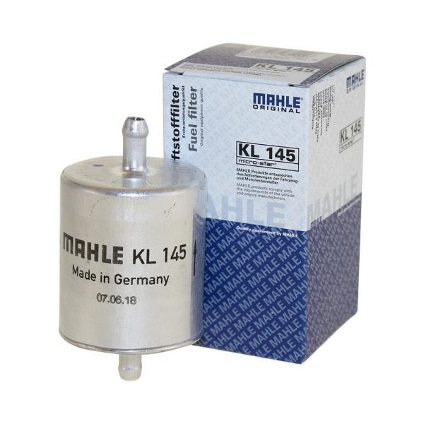

Japanparts не рекомендовал бы, посредственная продукция. Mahle KL 145 ставил такой на снежик, качественно и не слишком дорого.
avtotrade
25.10.2018
135
Тамбов
Mercury 25 4т
В штатное крепление подходит или большего диаметра?

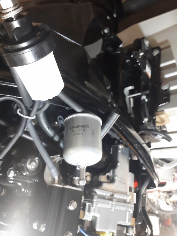

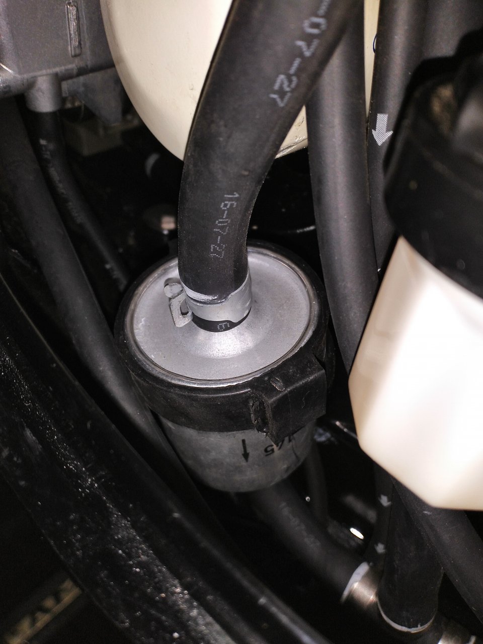

Спасибо большое ПАРНИ!!! Поставлю-напишу.
avtotrade
25.10.2018
135
Тамбов
Mercury 25 4т
Вот так получилось. Всё работает, СПАСИБО!!!
avtotrade
25.10.2018
135
Тамбов
Mercury 25 4т
Большой фильтр поставил в разрыв шланга от бака до двигателя.
Удобно, просто, качественно.
Сепаратор? Или фильтр тонкой очистки высокого давления? Если поставить фильтр в разрыв от бака до двигателя, тогда фильтр грубой очистки и тонкой очистки которые под колпаком двигателя стоят их исключить надо?
