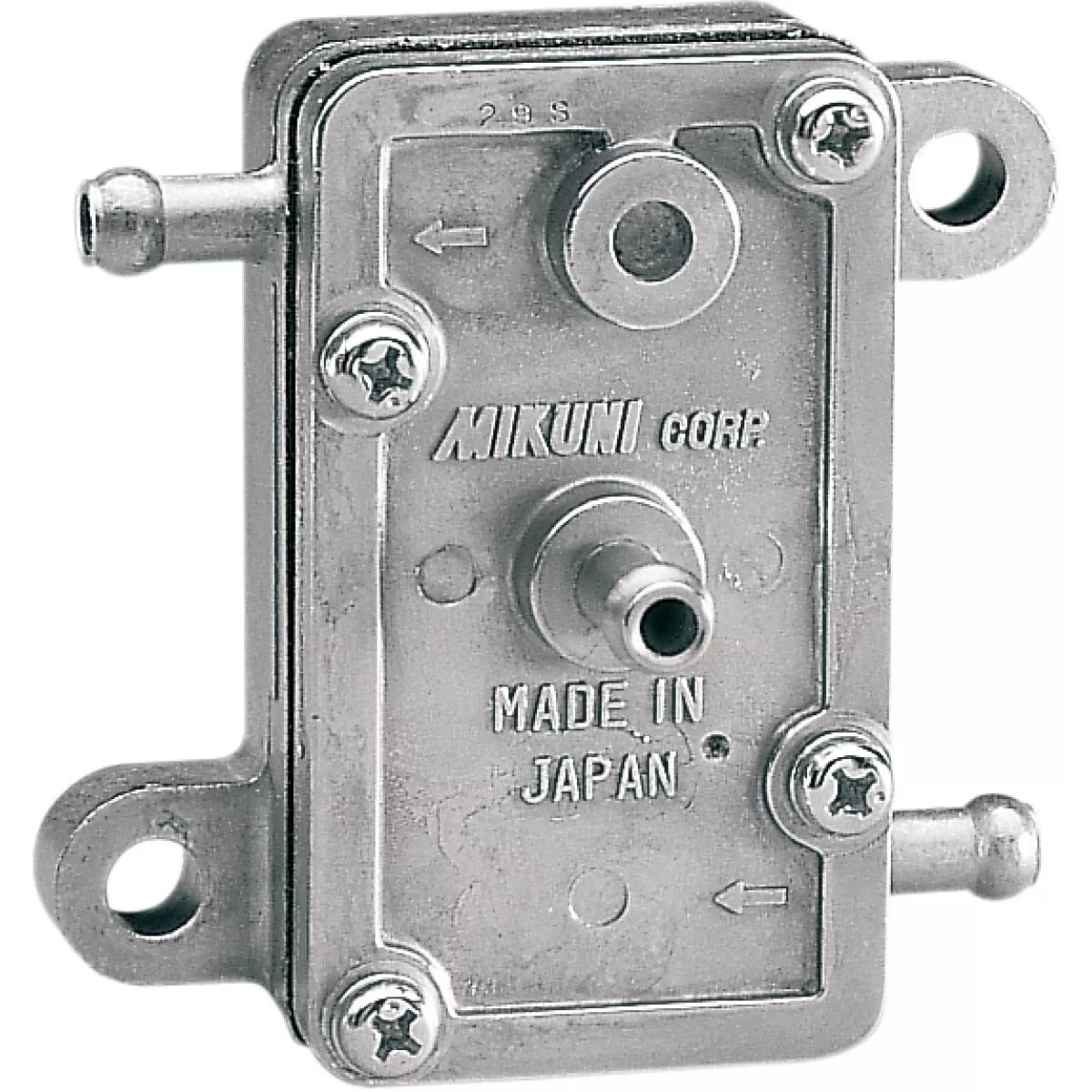

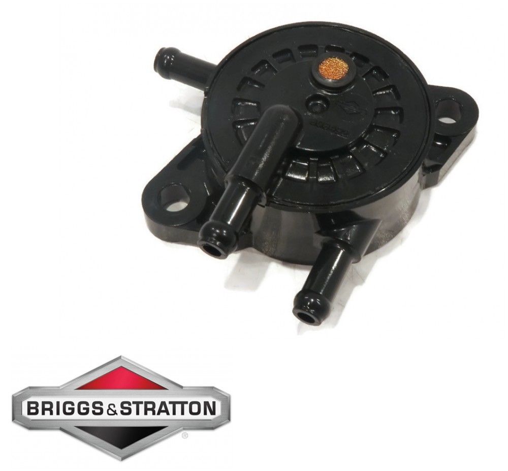

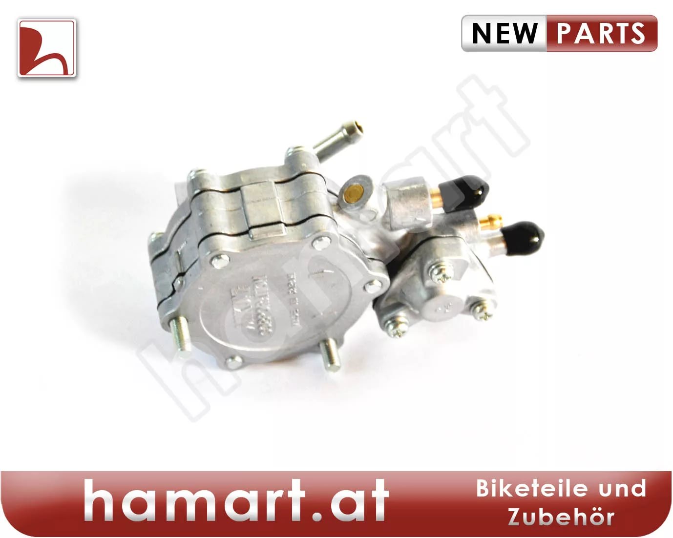

Скажите кто ни будь ставил такие бензонасосы на вихрь.
kav75
16.01.2010
2 798
1 386
Томск (Северск)
Слева который работает отменно. На все Вихри ставил именно его.
Типа среднего, только металлический, ждёт испытаний на Ветерке.
из какой он области и на какую технику его устанавливают?

Вполне недорогой.
https://ru.aliexpress.com/item/Fit-Honda-Odyssey-FL250-FL350-Arctic-Cat-ATV-Mikuni-DF44/32901996011.html?spm=a2g0v.search0104.3.9.368cc32bzwWxrM&transAbTest=ae803_4&ws_ab_test=searchweb0_0,searchweb201602_4_5732218_10065_10068_318_319_317_5728818_5730218_10696_5731318_10084_5731218_10083_451_10618_452_5732118_5731118_10307_532_10301_5731418_5723518_5729718_5731518_204_328_5731618_10059_10884_323_10889_10887_326_100031_320_321_322_10103_10911_10910_5733018_5731718-5731418,searchweb201603_55,ppcSwitch_0&algo_pvid=adf6950a-9cc7-4963-b720-8bcf42e60445&algo_expid=adf6950a-9cc7-4963-b720-8bcf42e60445-1
Вот тот, который ждет весны. На Вихря вряд ли подойдёт, т.к. китайцами позиционируется для двигателя до 150 кубиков.
https://ru.aliexpress.com/item/3-way-inline-Vacuum-Fuel-Petcock-Fuel-Valve-Fuel-Cock-for-Chinese-GY6-50-125-150/1516119062.html?spm=a2g0v.10010108.1000014.5.5bfd4174Myb06W&pvid=90d57f0a-5504-4797-8b2f-06b8a6ee09b2&gps-id=pcDetailBottomMoreOtherSeller&scm=1007.13338.112237.0&scm-url=1007.13338.112237.0&scm_id=1007.13338.112237.0
Да, первый насос более производительный и мощный, нежели родной. Несколько раз уже говорил, что родного насоса для тридцатки под хорошей нагрузкой не хватало. Повторюсь ещё раз. Насос (родной) был отревизирован полностью, ЦГП в идеале, расточена под первый ремонт с хонинговкой алмазными брусками, первоначальной холодной обкаткой на токарном станке и бережной обкаткой под нагрузкой. Так вот при небольшой нагрузке всё хорошо, но стоило Пргресса подгрузить килограмм на 350, то на скоростном винте при достижении 4300-4400 и выше, уровень топлива в поплавковой камере начинал падать.
После установки китайского насоса проблема исчезла. Единственное, поплавок в карбюраторе нужен советский, т.к. китайский с сюрпризом, силы всплытия его не хватало, чтобы запереть иглу. Либо распаять китайский поплавок и вытащить сюрприз.
