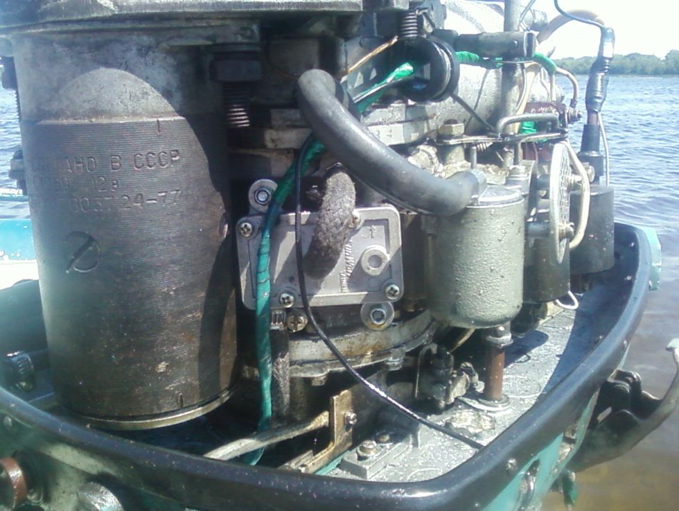

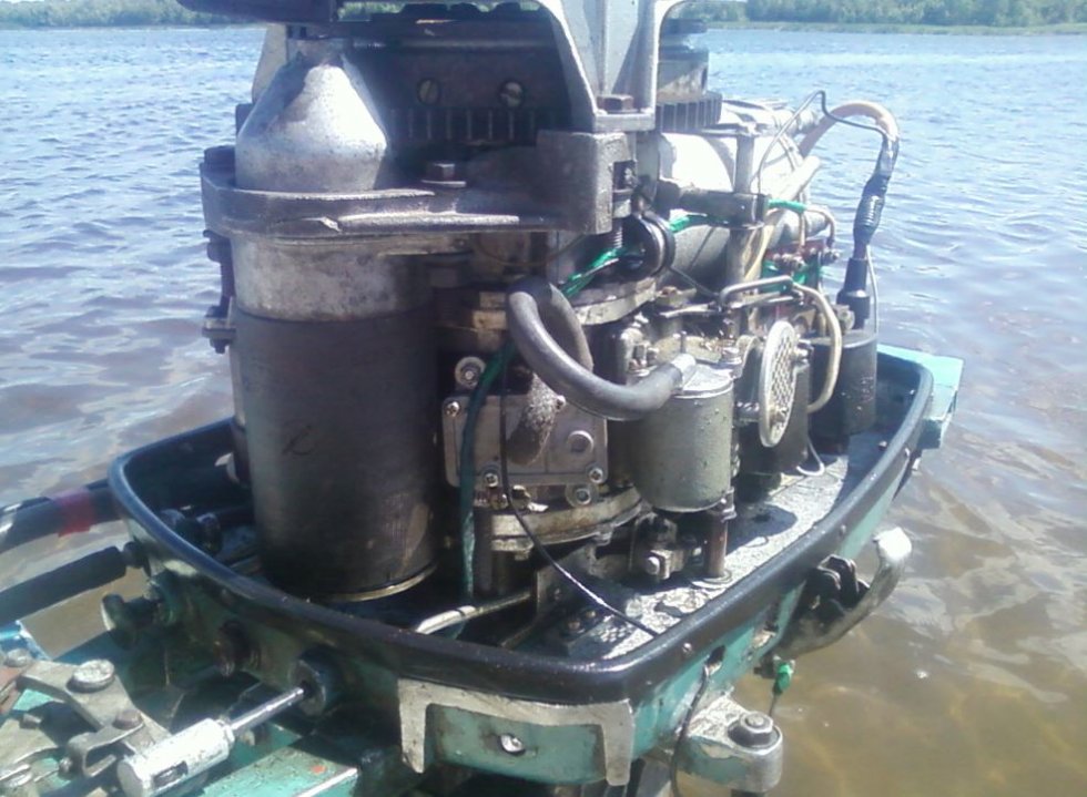

Насос: https://ru.aliexpress.com/item/32827236443.html?spm=a2g0o.cart.0.0.7dc43c00HS7WCs&mp=1
Иглы: https://ru.aliexpress.com/item/32858022717.html?spm=a2g0s.9042311.0.0.274233edmcGJr7
Только иглы надо брать, которые 3,9 мм в поперечнике, иначе на влезут в крышку. Снимаешь рамку, вырываешь подпружиненную пипку и надфилем убираешь заусенцы, где стояла пипка. Получаешь отличную иглу в размер родной.

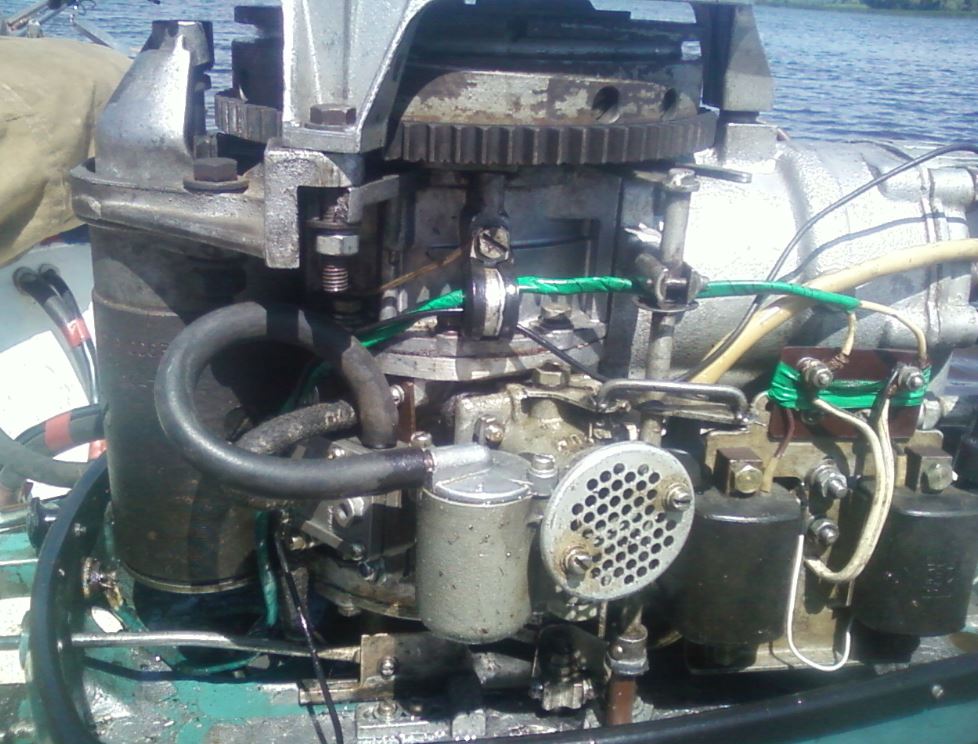

можно поставить прозрачные шланги до и после бензонасоса.
хотя бы для диагностики.
подсос воздуха видно сразу.
может иметь место подсыхание мембраны,резинового кольца под сеткой,вследствие чего ослабление крепежа и появление пузырьков воздуха

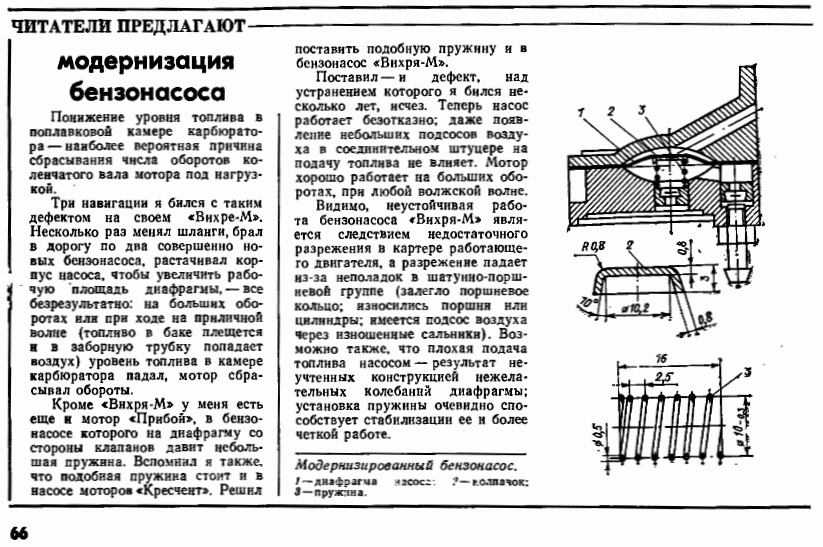

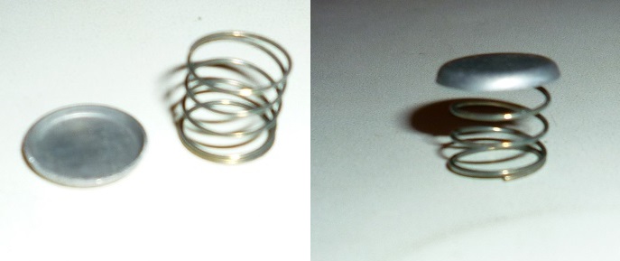

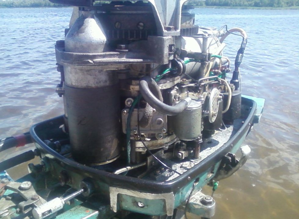

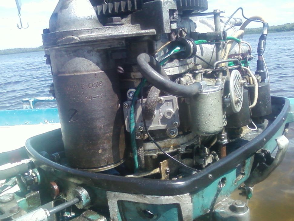

https://forum.motolodka.ru/read.php?f=1&i=655417&t=655417 Аналогичная пружинка стоит на карбюраторе мембранного типа от бензопилы "Урал" (см. фото).
На некоторое время помогает, пока сальники КВ совсем не сдохнут.... Исправный бензонасос на исправном моторе без пружинок работает.
Так это и придумали для полудохлых двигателей :)

У меня насосов 4 шт. Работает нормально только один, остальные на больших оборотах недокачивают и двигатель глохнет. Мембраны все новые и насосы чистые. Может дело в клапанах? Кто нибудь знает как их проверить?
Зем, возьми в руки вихревский бензонасос, открути от него штуцер, отложи штуцер в сторону, а потом размахнись и сам бензонасос закинь далеко-далеко...
И потом купи такой как по ссылке Алексея.
Штуцер завернешь в картер, предварительно рассверлив и нарезав в отверстии резьбу.
И поставь б.н. тот что купил.
И наступит счастье. Бенза будет стока, что придется покупать иглу с резиновым наконечником.
Поверь, мучался с родными бн лет 10, чего только не делал, пока не иссякло терпение.

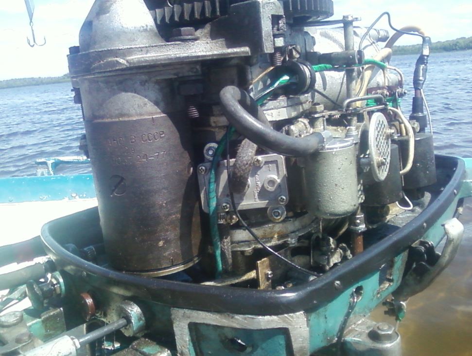

А на 25-ке хватает родного бензонасоса? На тридцатке у меня стоит насос с алиэкспресса, а сейчас не спеша собираю В-25, вот и думаю: оставить родной, или тоже китайский купить?
с494
14.03.2010
3 943
791
Сейчас Прогресс 4
Сейчас Джоник 50(70) 3цил
На 25ке траблов с родным бн не встречал.
У неё объем 422, хватает родного.
