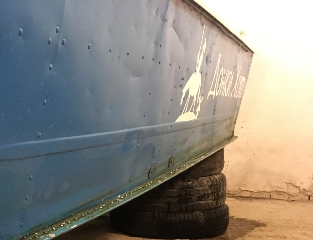

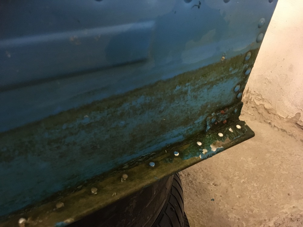

Лодку красили в апреле, спустили на воду в июне, подняли в конце сентября.
На лодке чётко видна грязь (растения и микроорганизмы?) по ватерлинии.
Кое-где краска облезла в тех местах, где лодка тёрлась о песок дна на стоянках (облезла ещё до подъёма лодки).
Вопросы:
  1. Чем смывать грязь ниже ватерлинии?
  2. Надо ли вообще это делать? В конце этого сезона или перед спуском в следующем?

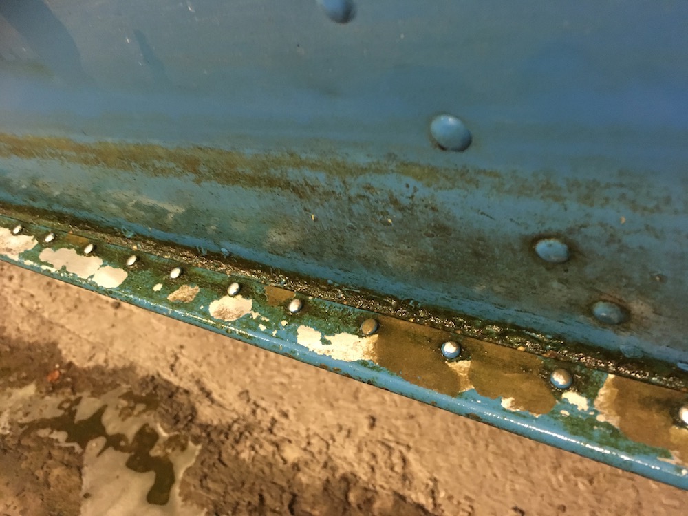

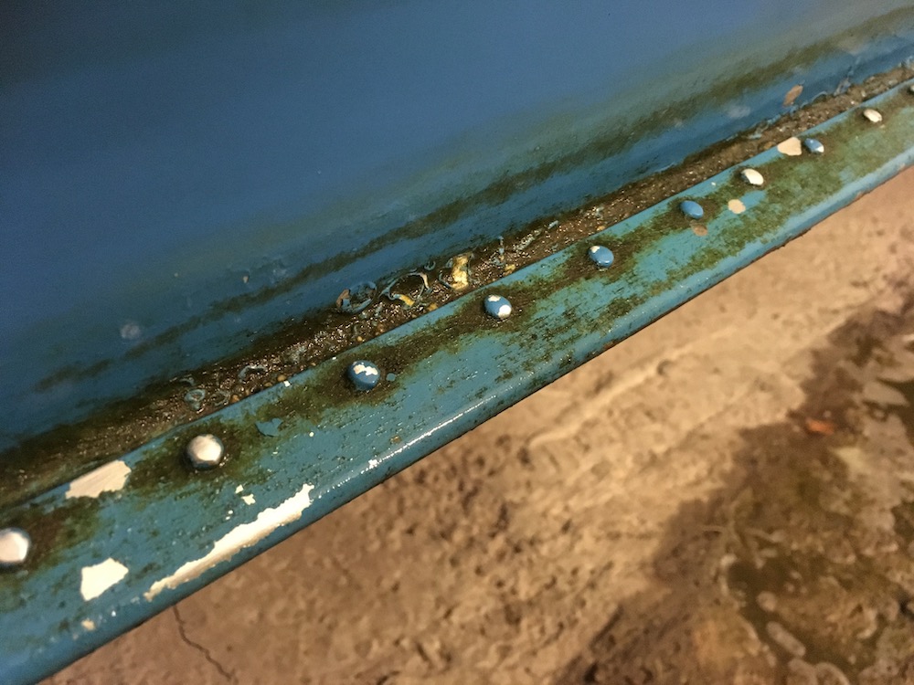

  3. Облупившаяся хлопьями краска говорит о некачественной работе маляра или эти места всегда так обдираются?

Я смывал Санокс(ом) продается везде стоит копейки. Результат хороший - отмывает без проблем . Краска акриловая .

1. Пусть высохнет хорошо, а потом тиретом или другим средством для мытья сантехники.
2. Весной будет легче.
3. Накладка из нержи? На нерже всегда лупится быстро. У меня так же было.

Пищевую лимонную кислоту разводишь водой и тряпочкой всё стирается.

От себя добавлю из своей практики. Правда у меня корпус пластик. Средство для сантехники надо брать такое, где написано (от ржавчины и мочевого камня). Тогда вся эта "кака" стекает по корпусу. Потом все нужно хорошо смыть. Еще раз повторюсь, это по пластику. По металлу не пробовал.

:?Что бы ответить корректно ,надо знать во первых; чем красили.И во вторых; То что белого цвета это метал или старая краска?:popcorn

Белое — это металл, возможно нержавейка, но год выпуска лодки 1978 говорит о том, что это дюраль (по крайней мере, с завода).
А чем конкретно красили мастера — не знаю, там выбора не было по краске, только по цвет. Но бока и палуба держится отлично.
Старые 4 или 5 слоёв смывали до металла, зачищали, грунтовали кислотником.

Красил акриловой краской, стояла 2 сезона, краска отошла только в паре мест, где на волне било о камни, где такого не было краска на месте. Красил сам первый раз в жизни, плюсом оборудование не ахти было.
