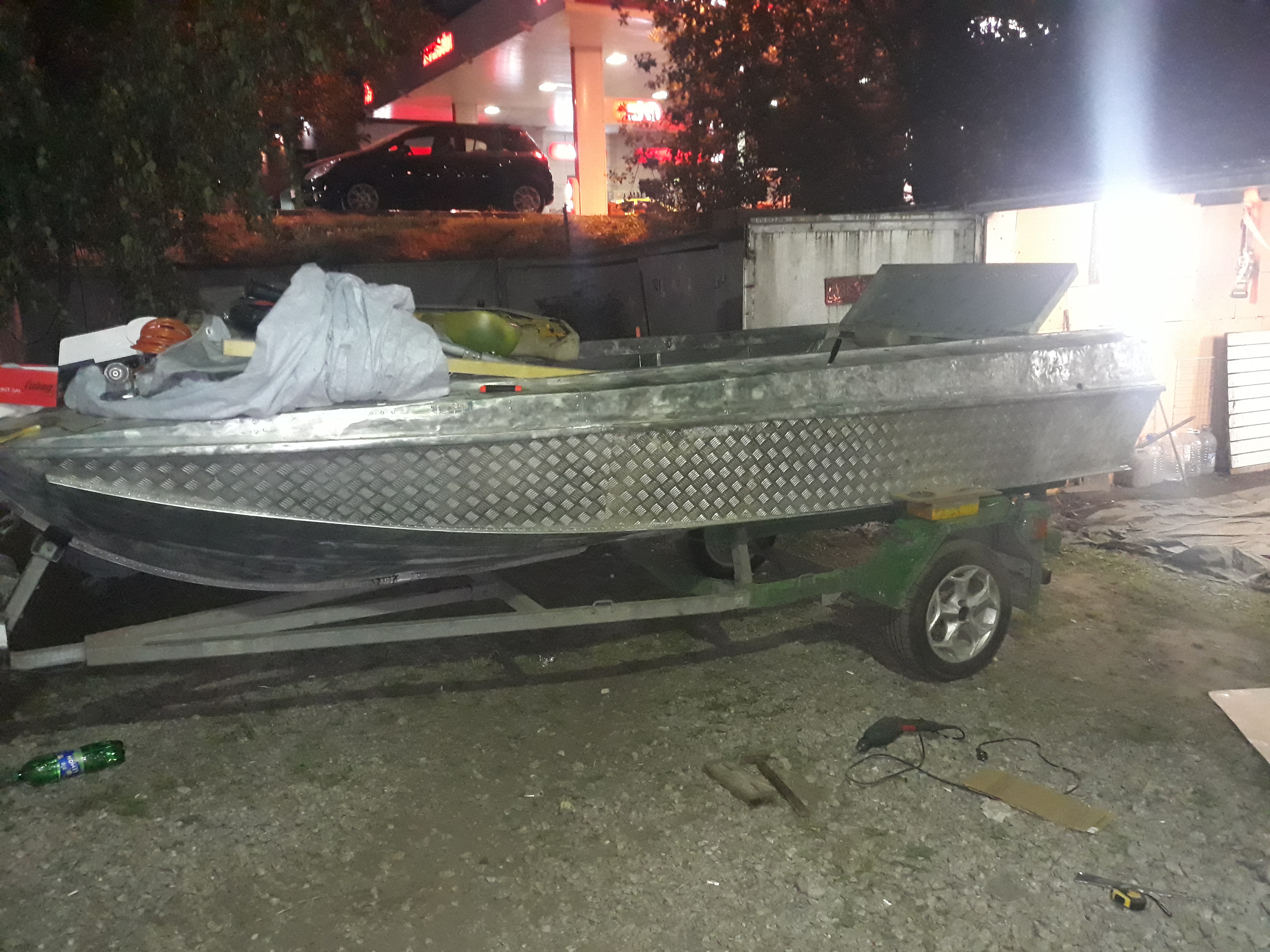

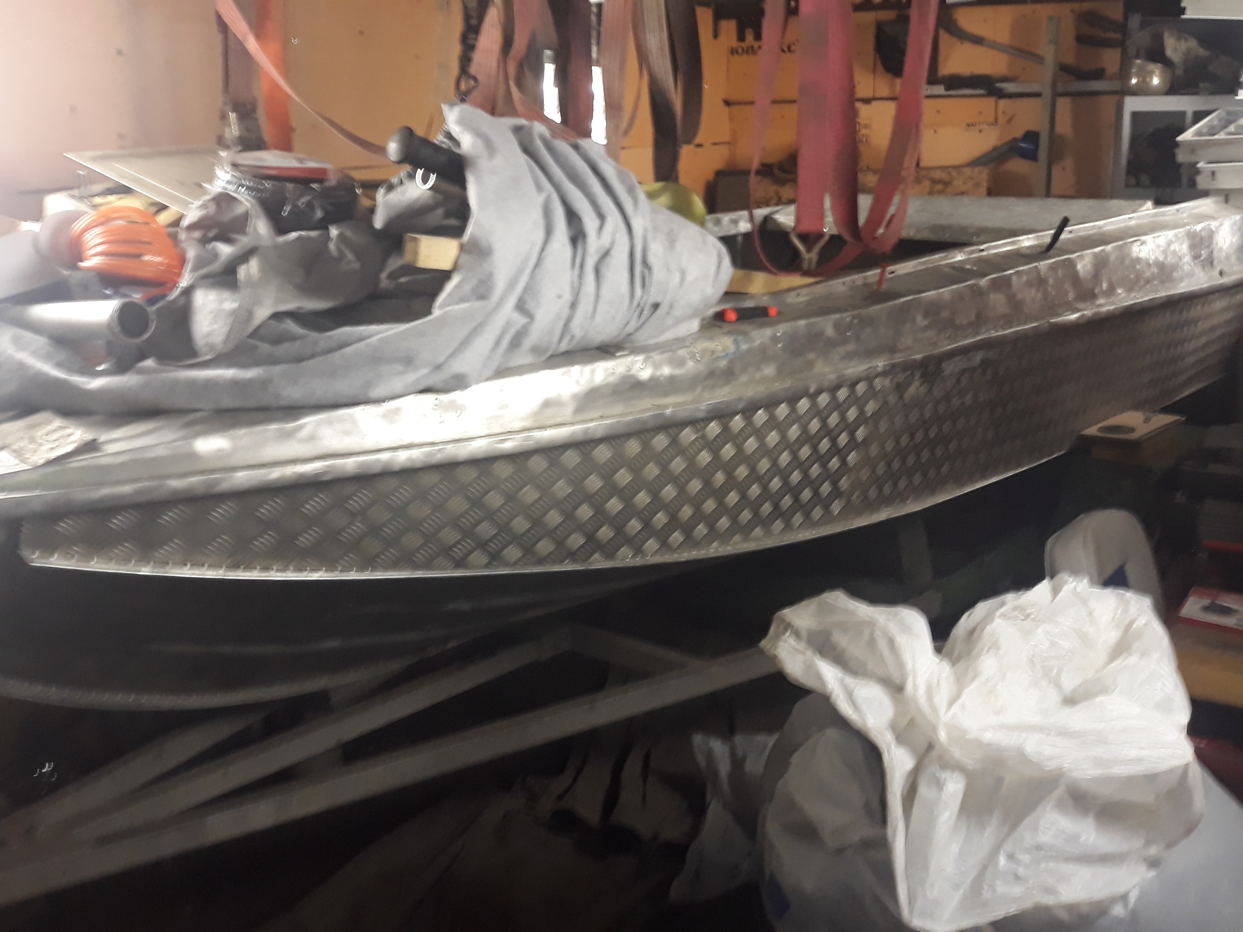

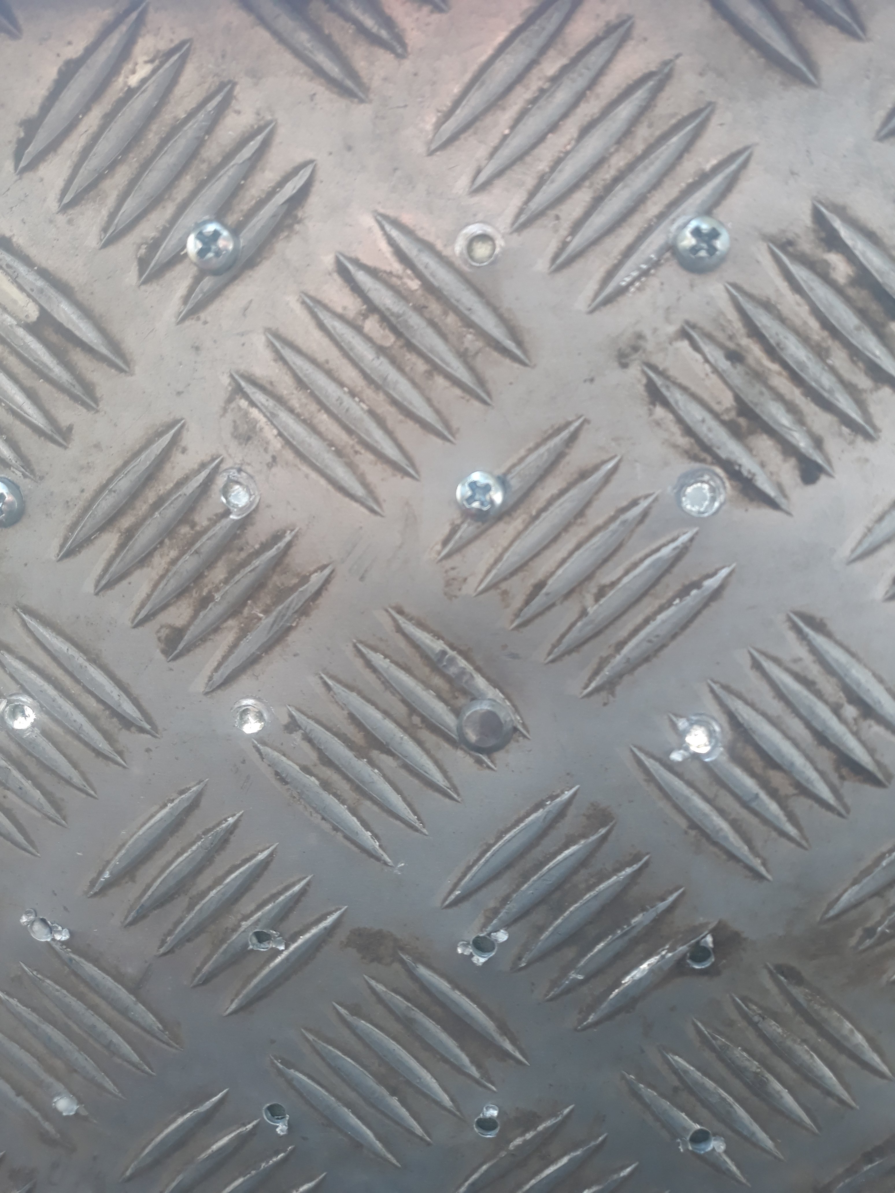

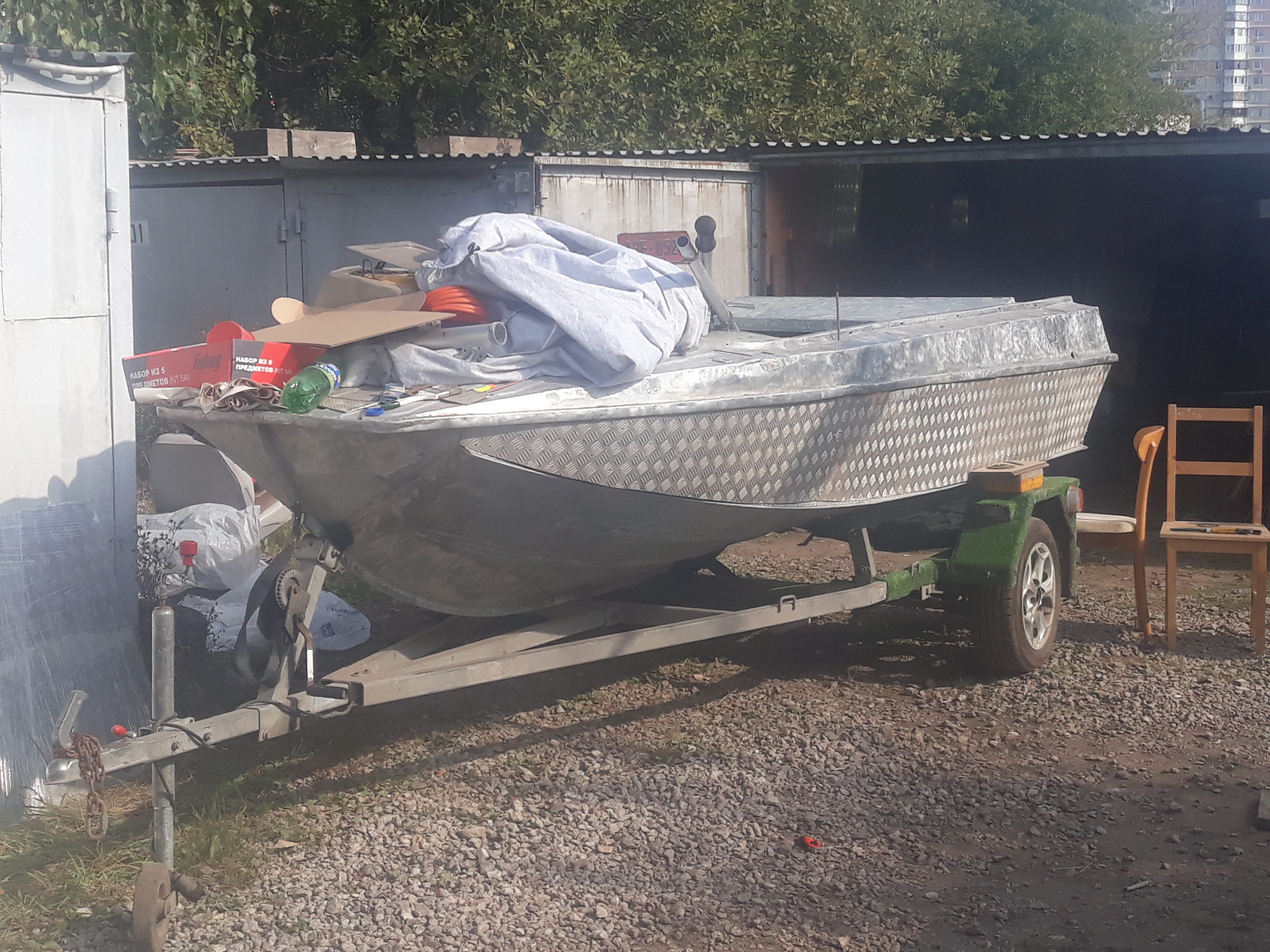

всем привет купил к5м4 в позапрошлом году в июне ,искал на протяжении месяцев 7-8 много регионов искатал в поисках в итоге нашел , не айс конечно летал за ней в Астрахань дабы было три выходных (праздники день россии ) ,там встречали друзья и ехали мы за ней до самого каспия ,привезли ее в астраханскую область в г.Харабали , стояла она и ждала меня до августа ,в августе забрал , много чего сделал ,снял заводское битое стекло , смыk всю краску но такое ощущение что лодку красили не отшкуривая и не счищая старой краски прям поверх старой ,насчитал где пять слоев , а районе киля так вообще 7 слоев,пришлось позоваться смывкой краски, потом решил отпескоструить сам купил насадку для пескоструя фирмы fubag(кому интересно скажу какую ) работает не плохо ,песочил лодку простым песком строительным чередуя .то смывка то пескоструйка то насадка на болгарку , но все таки всю очистил до металла, фото скину позже ,но очень нужна помощь (вторые руки ), для клепки, все есть и клепальный пистолет,клепки ,компрессор , и желание сам из москвы , кто сможет буду благодарен ,20180902_201857.jpg

:)Добрый вечер,Сергей! Добро пожаловать!За работу по очистке плюсую,но что там с ботами !? Зачем рифлёнкой кроешь?

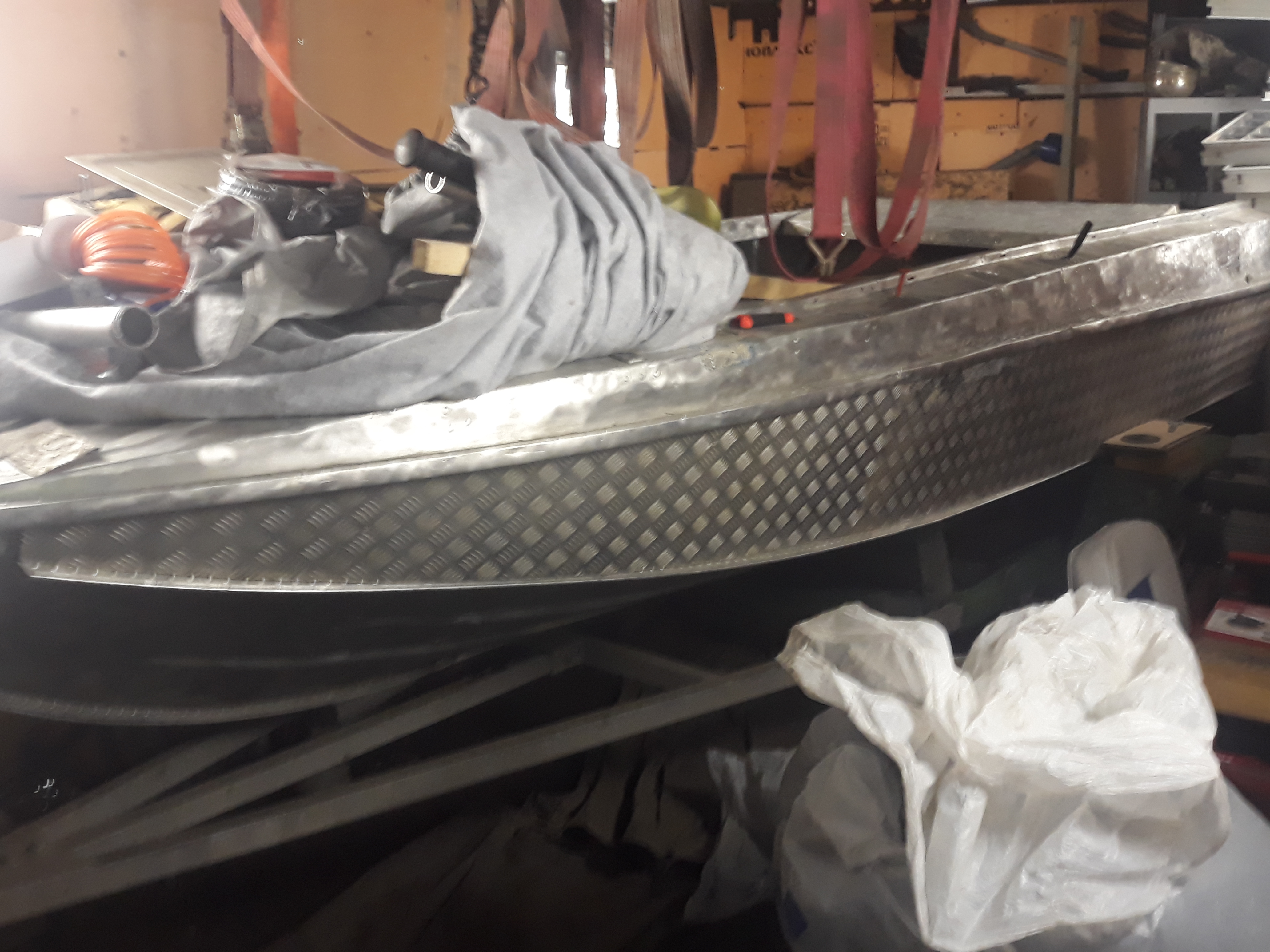

лодка в очень плачевном состоянии ,очень много дыр,да илатки предыдущие были сделаны из чего попало ,все срезал , делать латки смысла нету ,проще и рентабельнее закатать в рифленку ,и борта усилю и ровными будут ,болтами стянул рефленку (подготовил для клепки) клепки закуплены ,
кстати если кому нужны клепки могу дать контакты человека в волгограде ,высылает почтой наложенным платежом

Приветствую владельца К5М4, добро пожаловать. Я не совсем понимаю, если много дыр на бортах, как собираешься весь борт заклепать герметично? Мало того что дыры, вроде по борту идёт выштамповка чуть не по всей длине. И если всю её как ты говоришь закатать в рифлёнку, она много прибавит в весе.

:shock:Вот тут я не много не понял.7-8 месяцев поиска!Перелёт в Астрахань ! Где то стояла ждала и что в итоге!?Не лодка ,а друшлак гнилой и весь в дырах!:?Ты её покупал или тебе её подарили?Если покупал то наверно очень не дорого.Хотя если перелёт и транспортировка в Москву была бесплатно ,понять можно.:unknown:Но даже если борта не ровные и пробитые ,всё равно так (укрыв рифлёнкой)лодки не чинят.Тем более для себя.Надо убирать борт и делать новый.:dedok

Саш такие корпуса легче психологически ЧИКАТЬ , не так жалко . Квинтет на бортах не одобряю - отмыть их будет невозможно и ватерлиния смотреться будет УЖАСТНО , со всеми остальными минусами тоже согласен.

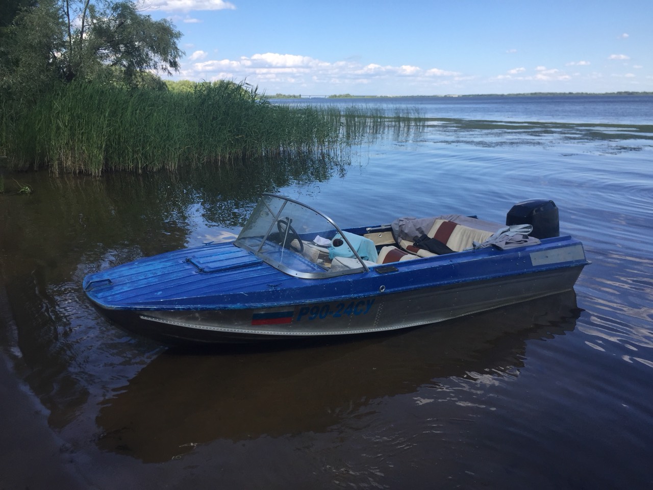

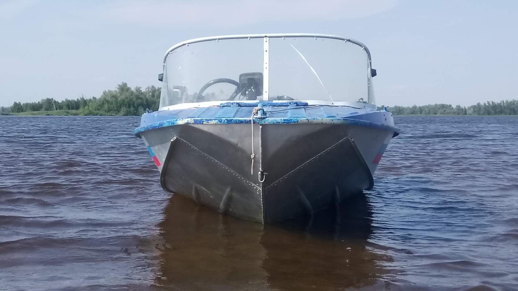

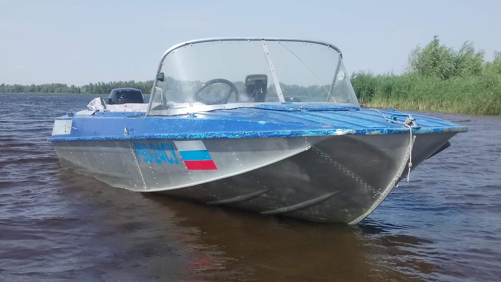

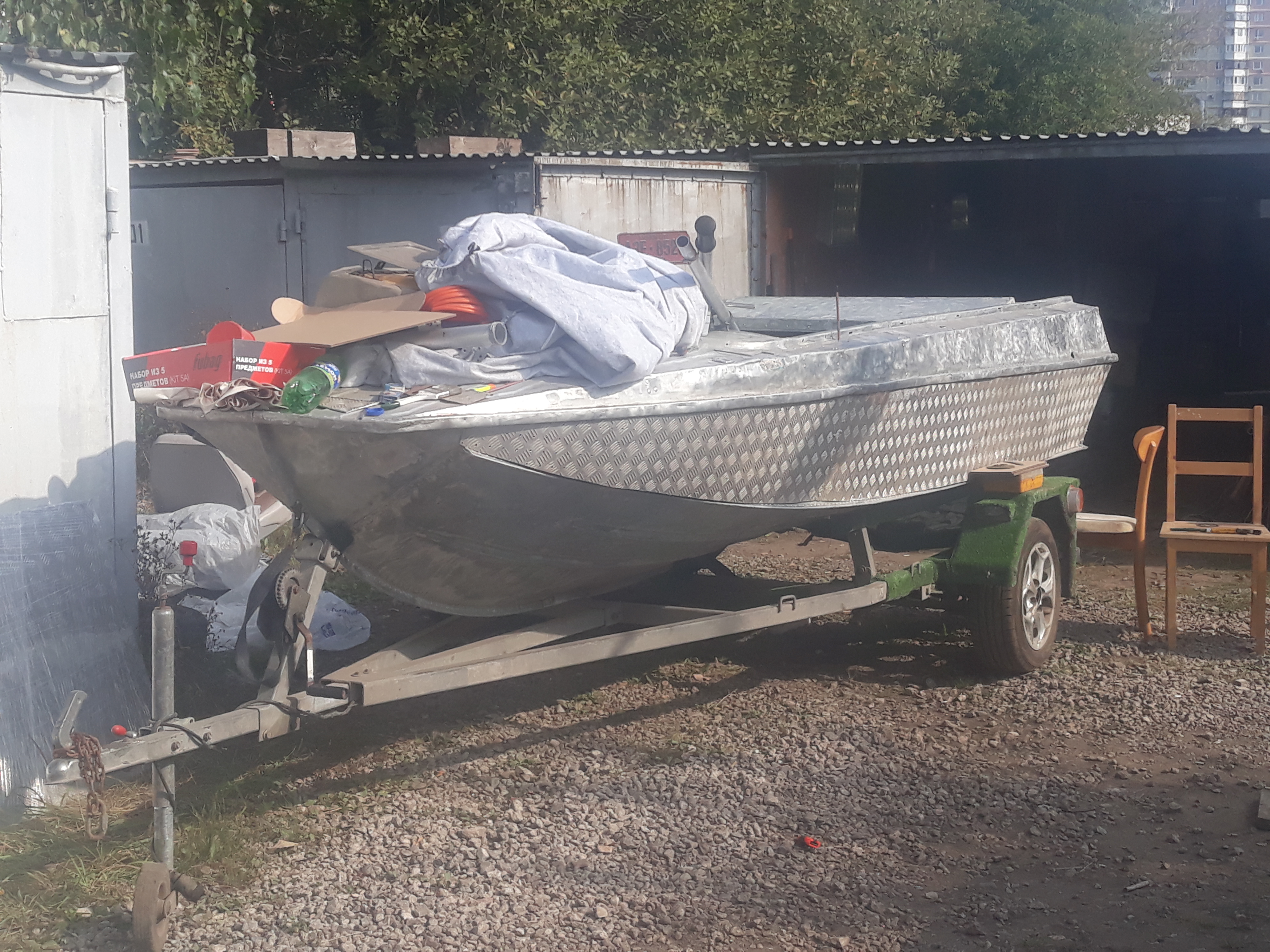

А мне одному кажется что она 5М3 ???
28 269
2 893
11 773
5 276
Фото не особо информативны с боку. Мне не дает покоя квадратный нос, и на первом фото похож на 3.
28 269
2 893
