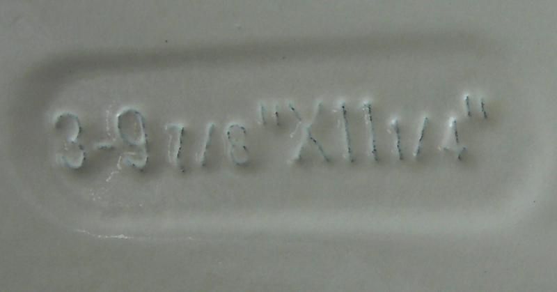

Дим привет!!! Как там написано так и напечатал :)

Вот увеличил

Это я понял(писал про 11 = II :D ) ну дай повеселится-то... ;)

В переводе , надо умножить на 25,4. Получилось Д 250 мм , Н-285 мм.

Спасибо за перевод :good: . Напрашивается вопрос... мой мотор полный аналог YAMAHA 30 HWCS вплоть до болтика, значит винты у нас то-же одинаковые? Если так(информация ямахавладельцам) на моём винте написан производитель PARSUN получается он подойдёт на YAMAHA :? качество на уровне, а цена полюбасам попроще.

Да винты к Парсун подходят от Ямы, на мой хоть и не Парсун тоже покупаю Ямовские винты.

Алехандрэ советую попробывать 13 шаг винта, у товарища яма 30 500куб. раскручивает его до 5300 скорость 52 км, это вдвоем.12 шаг у него для лыж и ватрушки. А у тебя наверно и баржу потянет :)

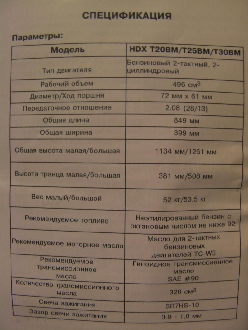

Александр а не смущает что вес такой 76 кг все таки, а у других по 50 кг!

А с чего ты взял что у меня такой тяжёлый мотор? :unknown:

АААА у тебя новая модель, а раньше 700 кубовые были!

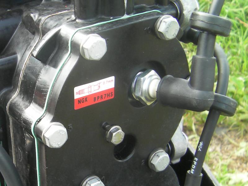

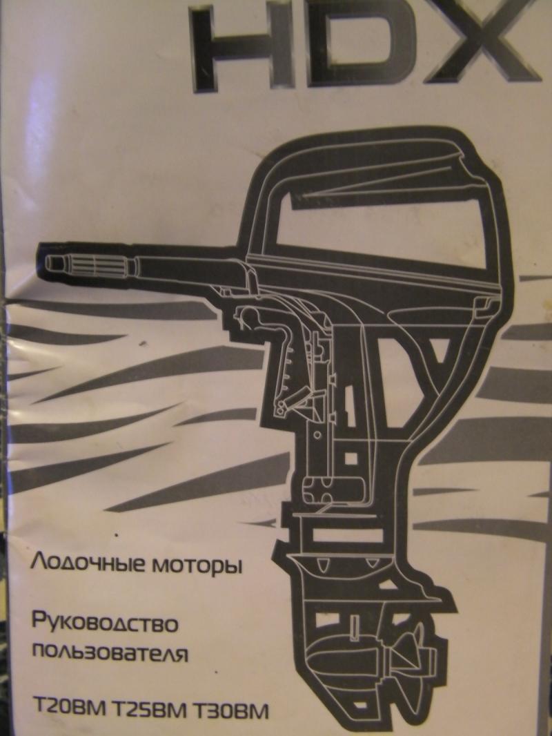

картинки как у меня с мануала ,а моторы по мощности ой как разные. Странно. :( И ещё,по поводу зазоров на свечах ,хотел поинтересоваваться.В книжке написано 0,9-1,0,а на моём моторчике наклейка на блоке мол 0,7 .Так какой зазор делать?

когда вывернул родные свечи из мотора - впал в тупор - на одной 0,8 на второй 1,3. Мерял щупом.
Купил нормальные NGK на них намерял 0,95. :)

Мда...надо тогда у себя глянуть зазоры. А то может так же разные)

В книжке у меня также как у тебя и наклейка на блоке тоже 0,7 :unknown: Свечи не выворачивал(хотя стало интересно) мотор работает идеально во всех режимах.

выкрути удивишся,а после замены на другие еще раз удивишся:)
а зазор я на новых свечах даже не трогал,оставил как есть.мотр реально заработал мягче...

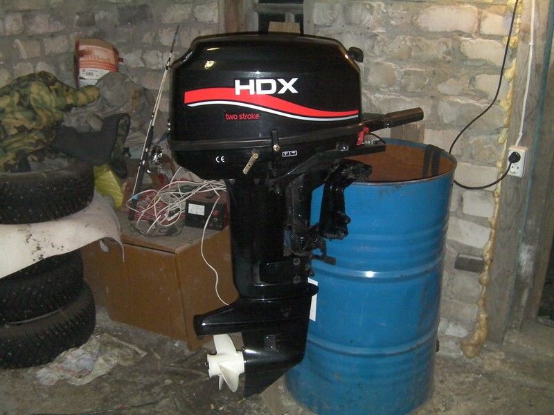

Всем привет!!! Закончился сезон, приехал мой китаец домой, на зимовку.

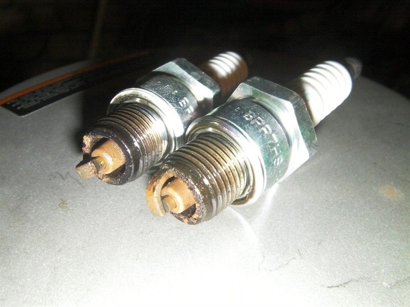

Выкрутил свечи (первый раз выкрутил)

У меня вопрос. Есть ли смысл его консервировать? Хранится будет в тёплом помещении(+15) могу заводить переодически.

Андрей привет и с закрытием сезона! Я у своего Эвина масло в редукторе поменяю и с шприца "под свечки"... поленился блин пока тепло по нормальному законсервировать, а вон уже до -2 обещают... холодно, в бочку пихать нехочу :D
