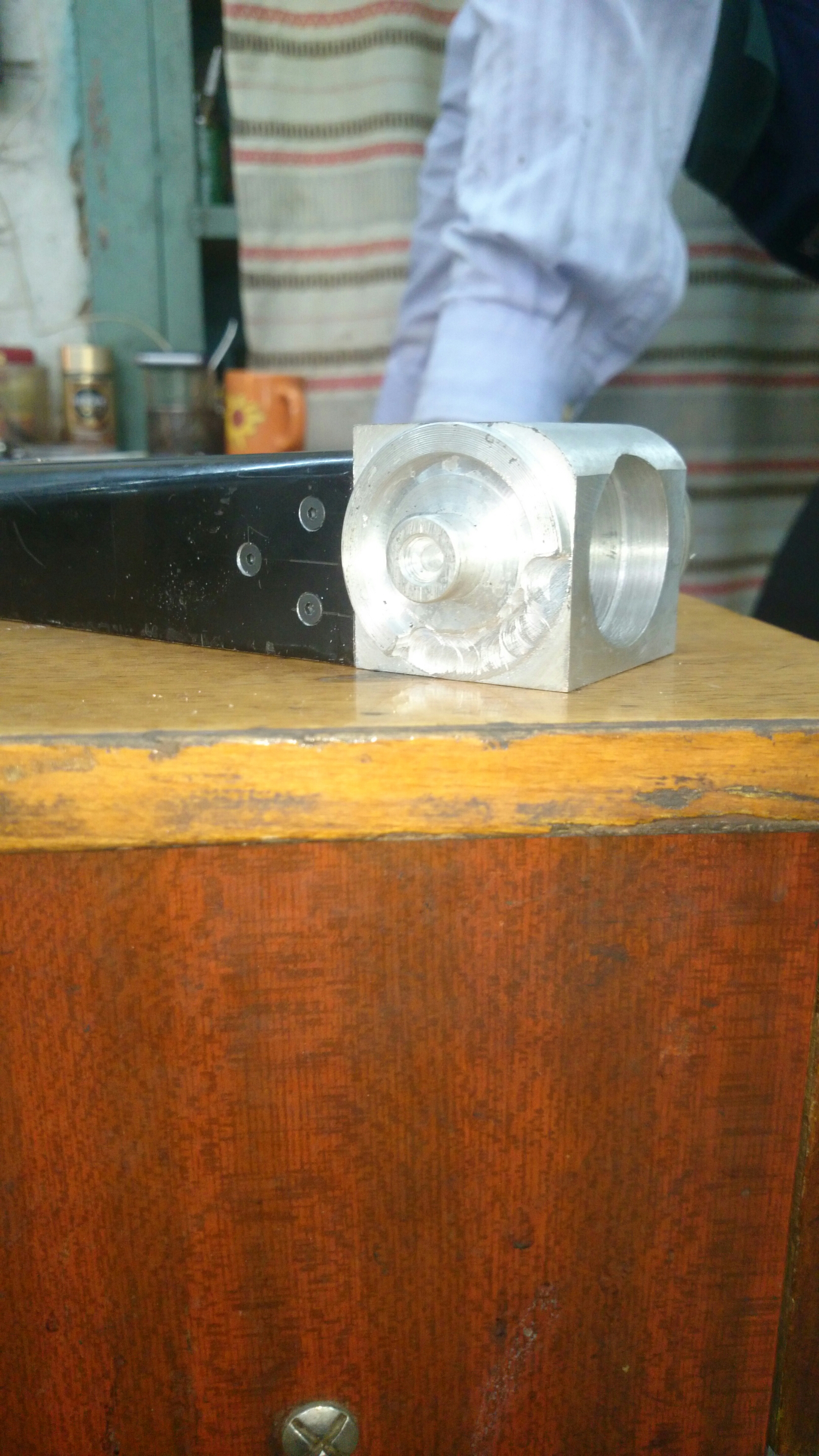

Как вы думаете, стоило так заморачиваться?

Отлично заморочился :good:

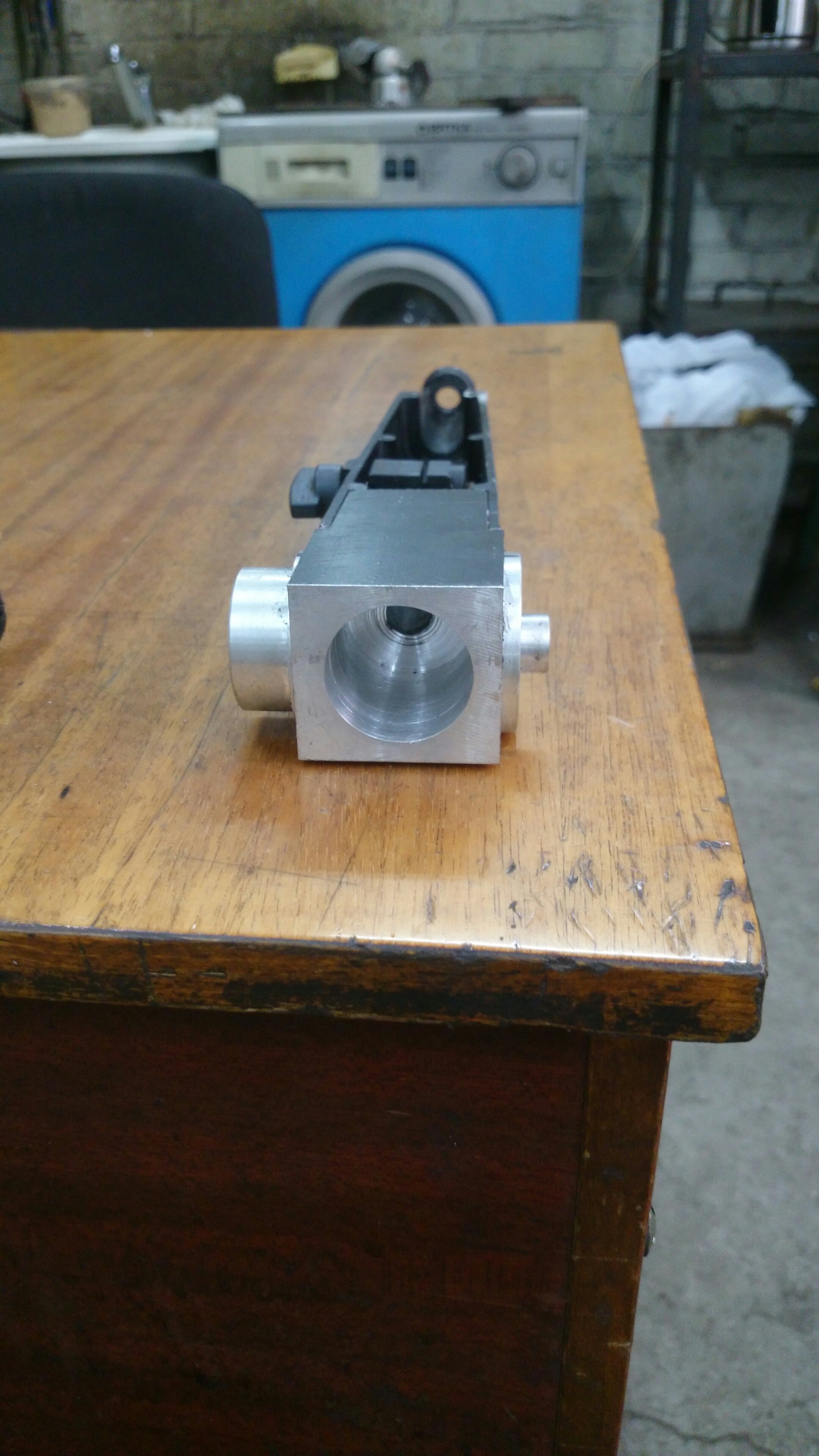

Как пожелание - крепёжные болты ещё по бокам сделать и когда будешь собирать, то на герметик или клей всё собрать.

Владимир, здравствуйте! По бокам у меня по три штуки стоит, а сверху два. Где-то ещё надо? А клей обязательно!!! Смолу эпоксидную!!! И болты на клей резьбовой!

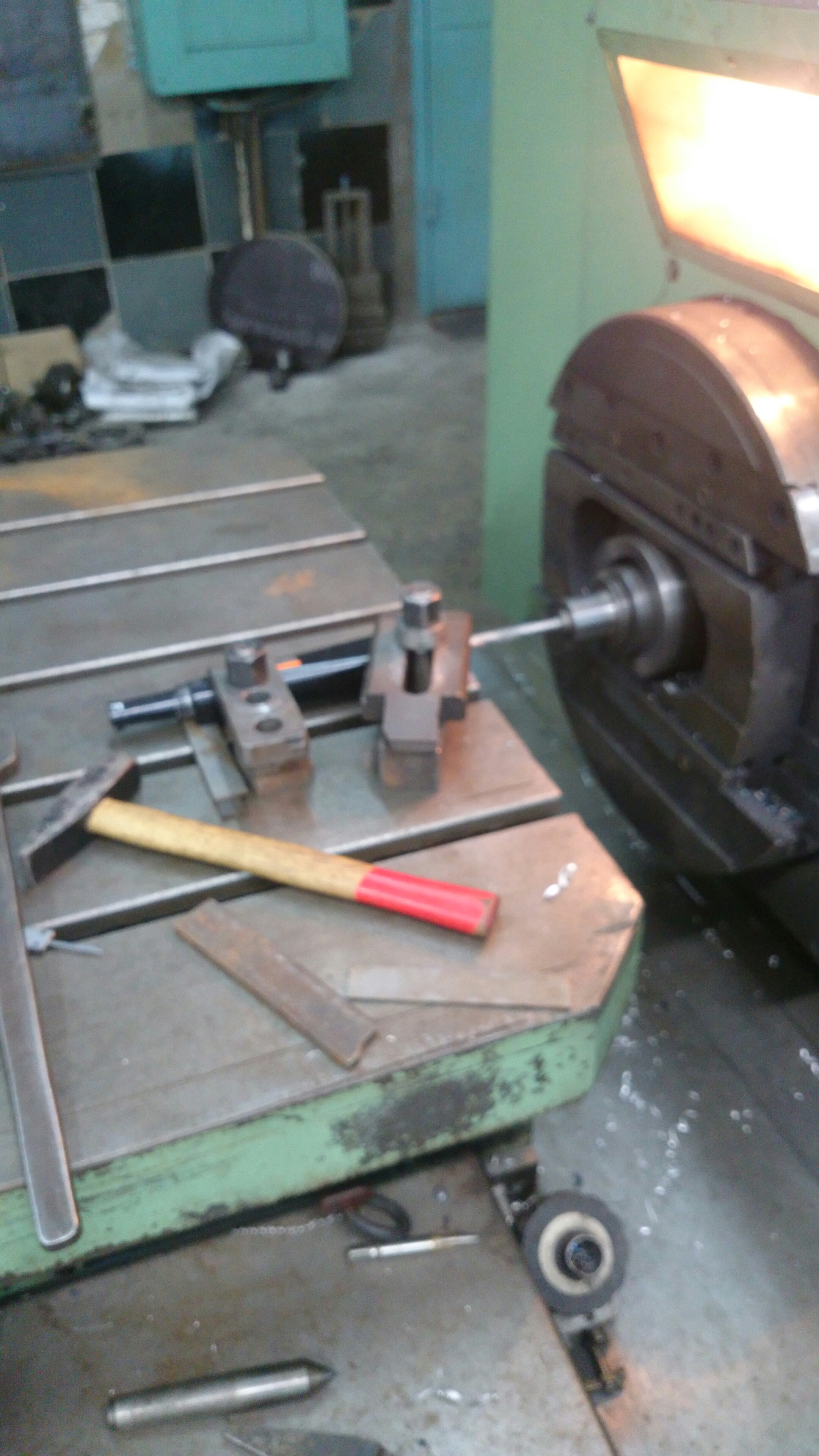

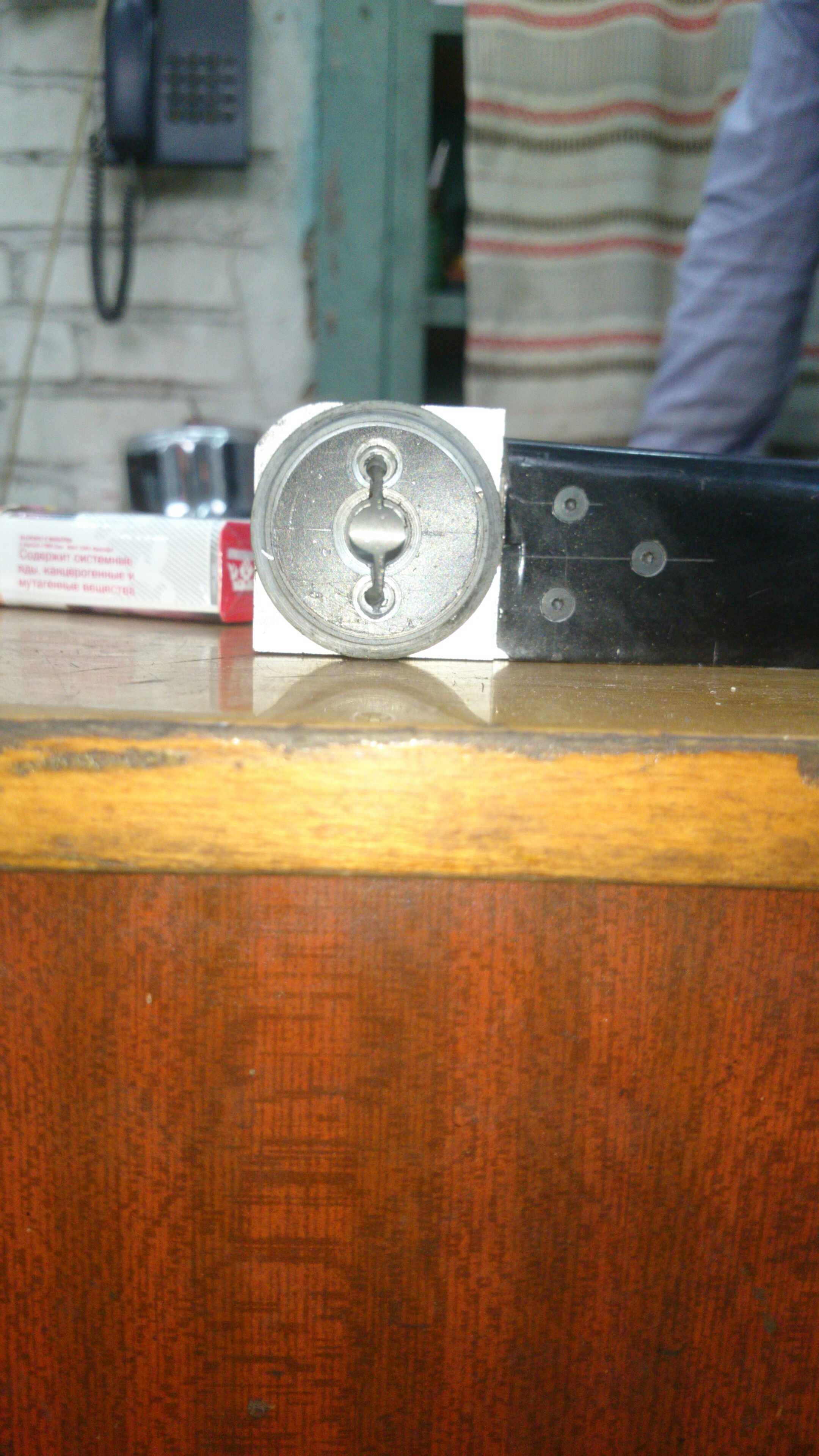

Валерий, отличная работа! Вот что значит - руки из правильного места! А ограничитель("пимпурик" - как ты его назвал) легко сделать - глухое отверстие и вбить штифт с натягом (или на резьбу). Удачи!
ЗЫ. Да, судя по первому фото в начале темы - у тебя еще и на поддоне кусок выломан. Как там решаешь проблему?

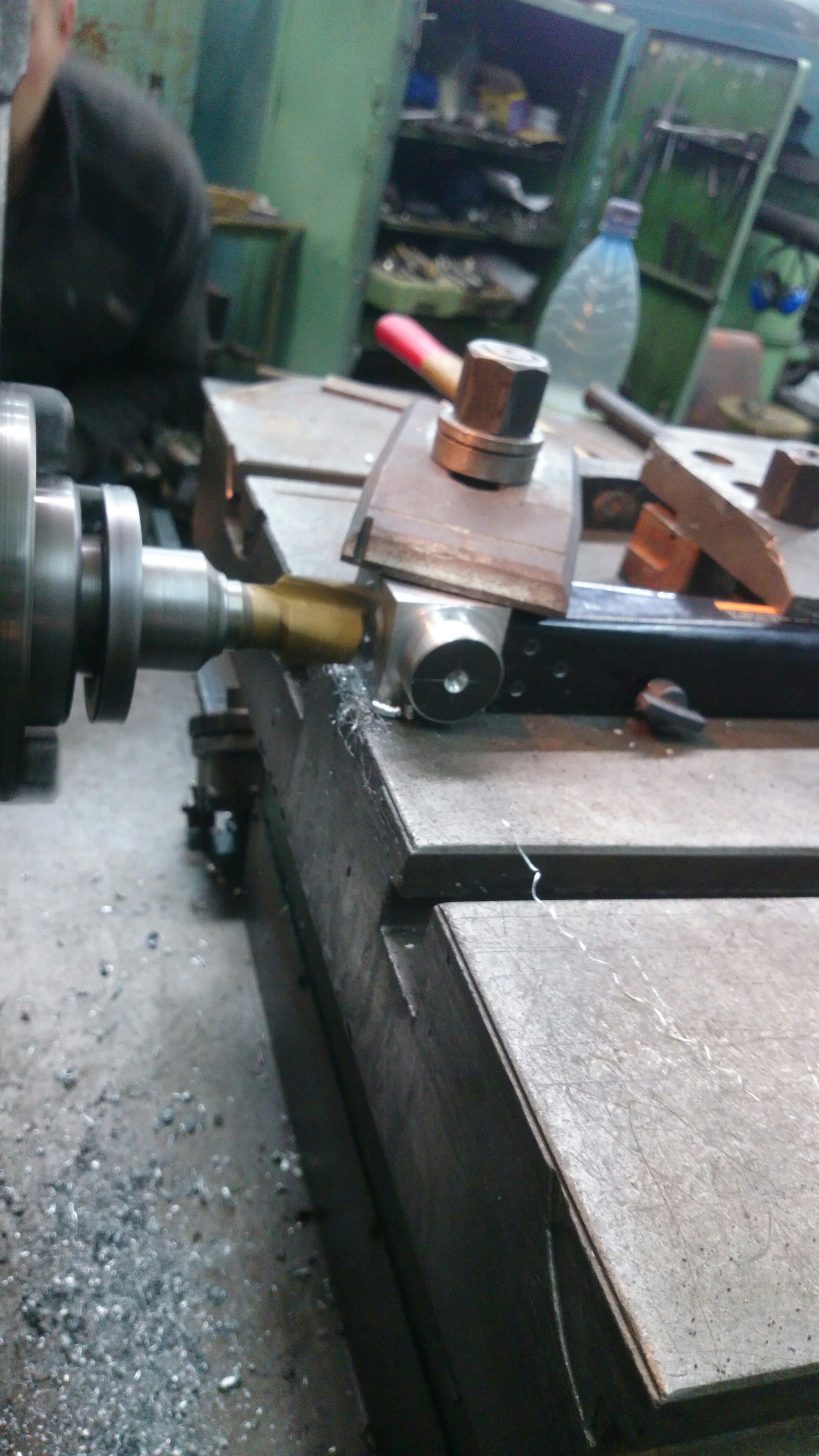

Только сейчас увидел "голосовалку" по теме. Мой ответ "да" с небольшой оговоркой - если есть оборудование и умение. На коленке такое не выпилишь.
4 200
Передо мной подобные задачи встают иногда. Дилемма, ковырять вручную, как ТС, или сдать на оцифровку и запилить на ЧПУ. Пока все точили вручную, потому как моторы, для которых эти детали изготавливались, были довольно редкими и повторение не предвиделось. Кому нужен второй коллектор на Вольвопенту 75 года? А вот детали на современные распространённые моторы, возможно, имеет смысл оцифровывать.

На поддоне только втулочку надо сделать, а то, что куска нет-это ерунда. Влияет только на эстетику.)) за идею с ограничителем спасибо!!! Наверно так и сделаю!
Если нужно, могу сделать чертежи со всеми размерами! Но!!!! Та часть детали, которая вкладывается в румпель должна подгоняться вручную напильником, т.к.литьё разное,а вкладываться должна плотно! И отверстие под тягу, на которой троса газа крепятся желательно уже в собранном состоянии сверлить.
