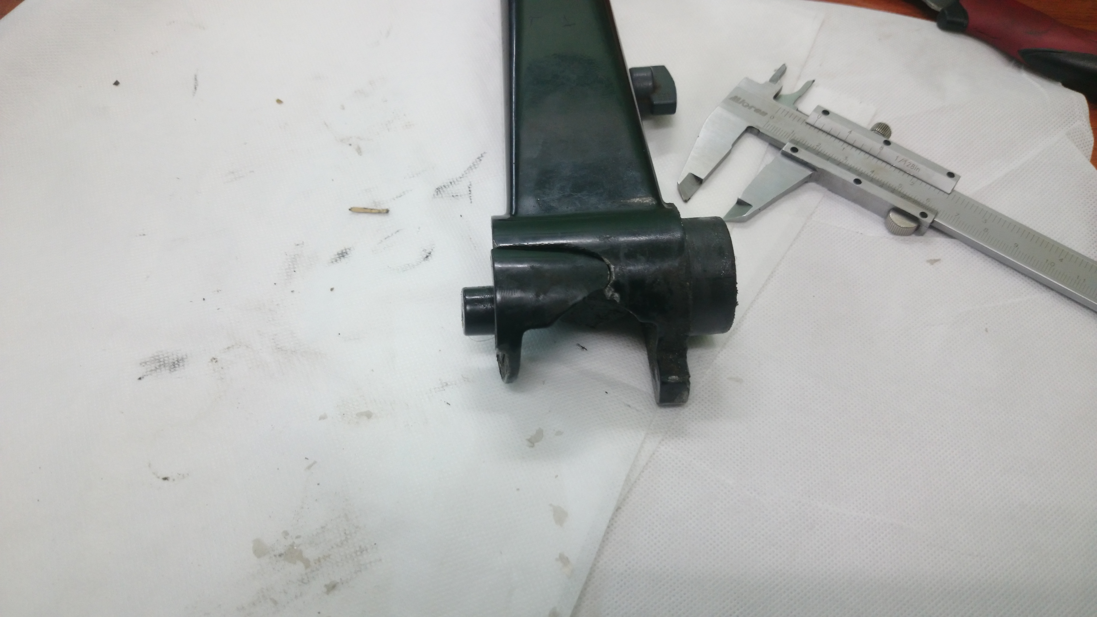

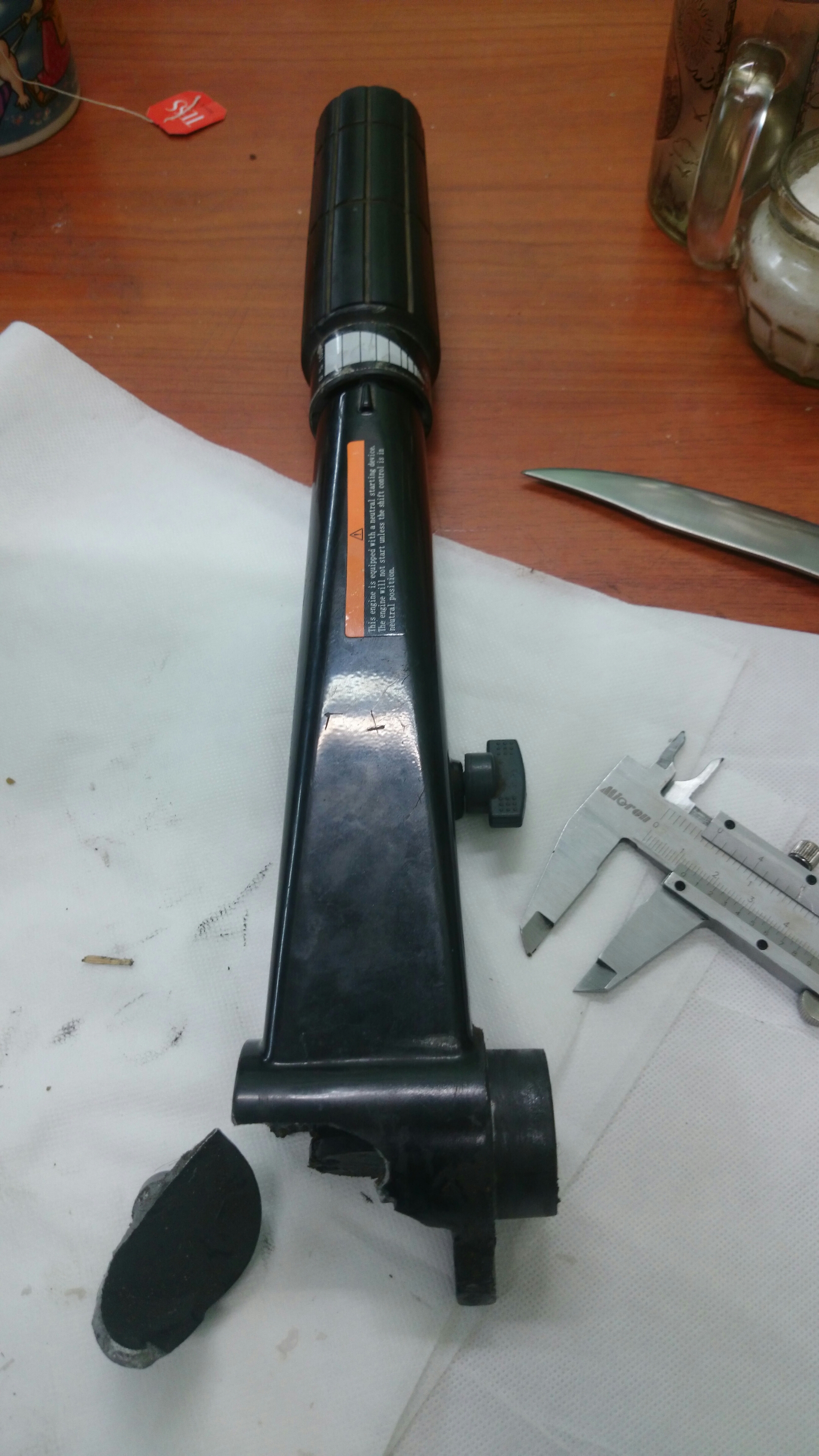

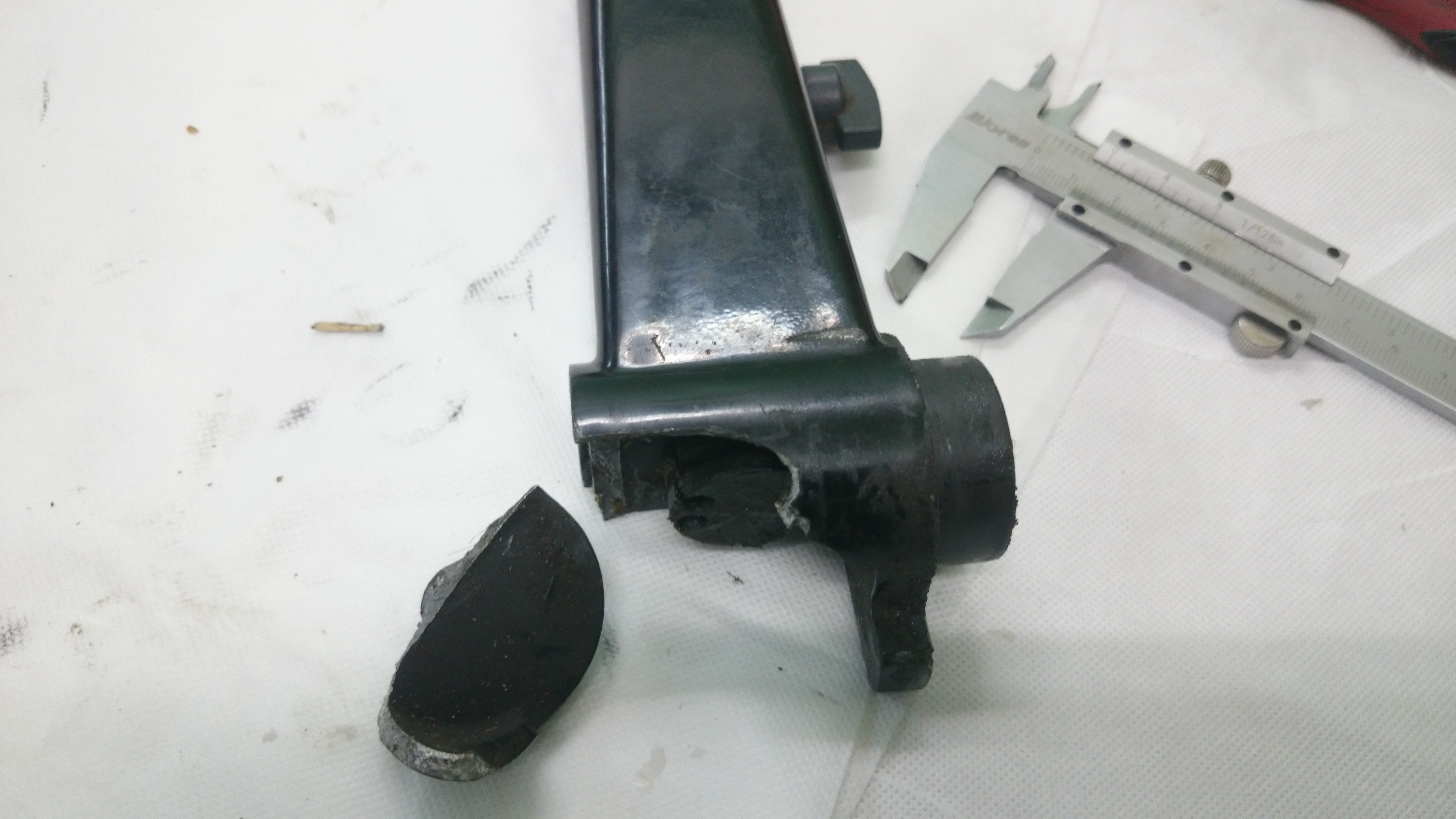

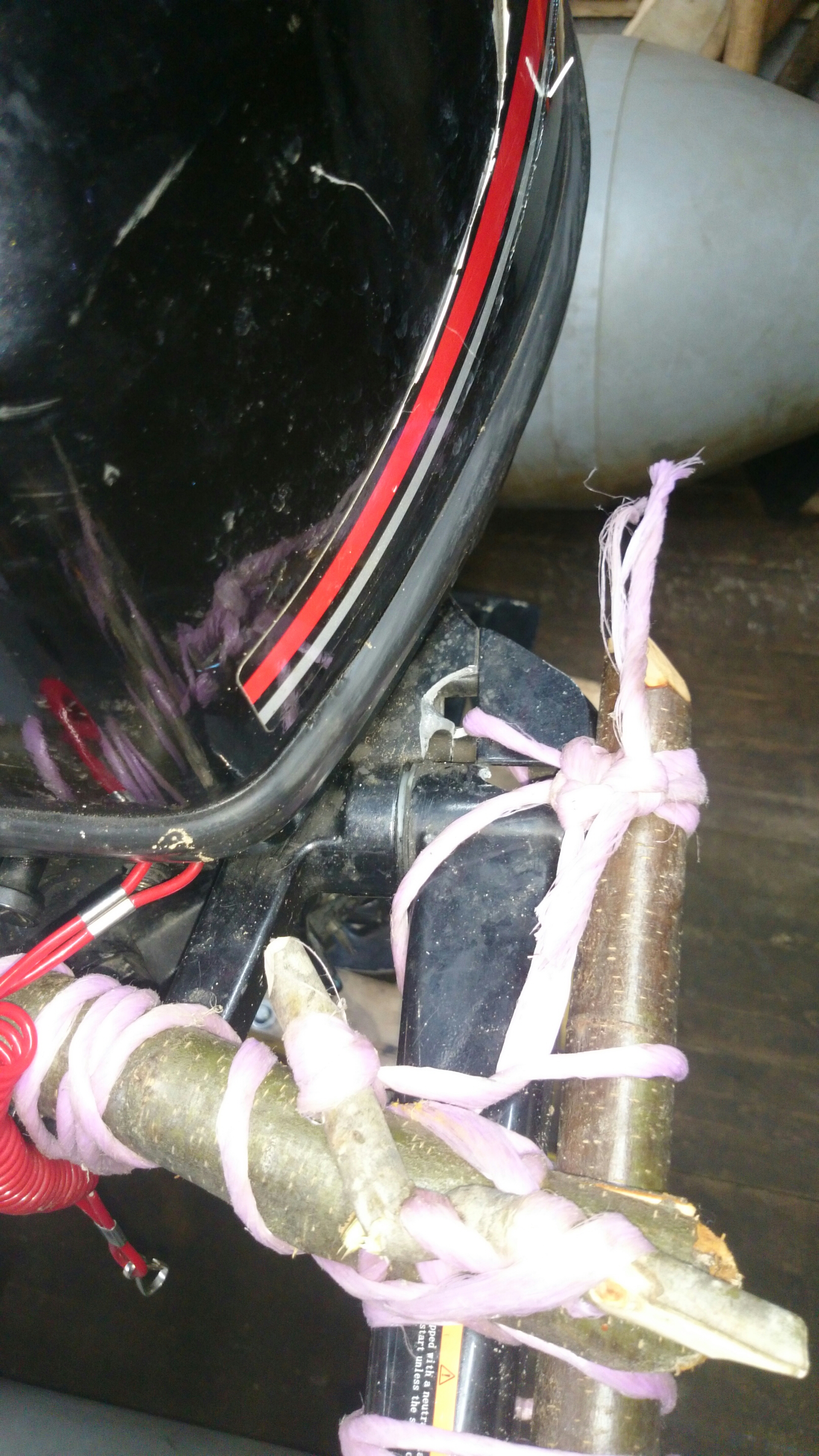

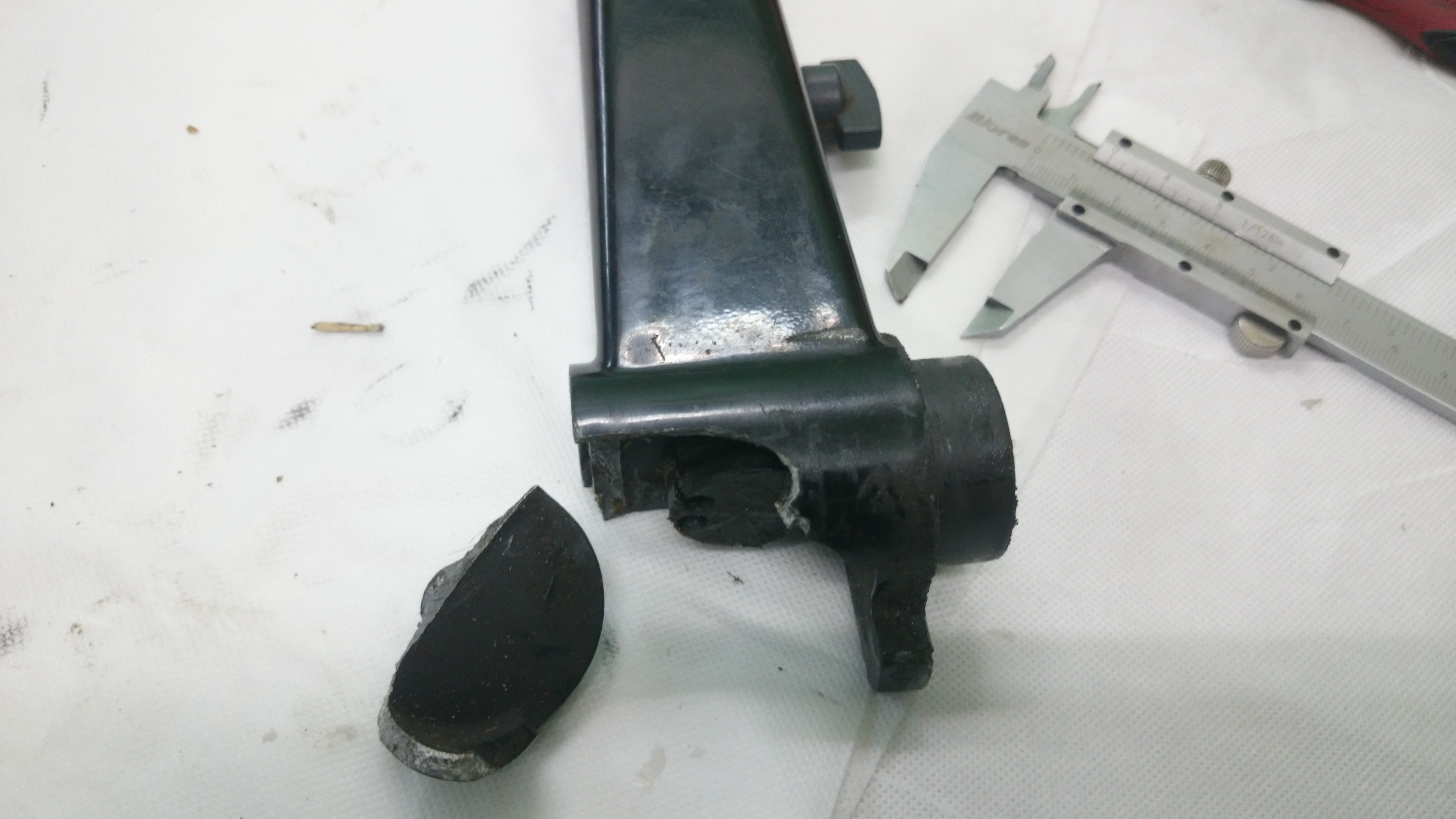

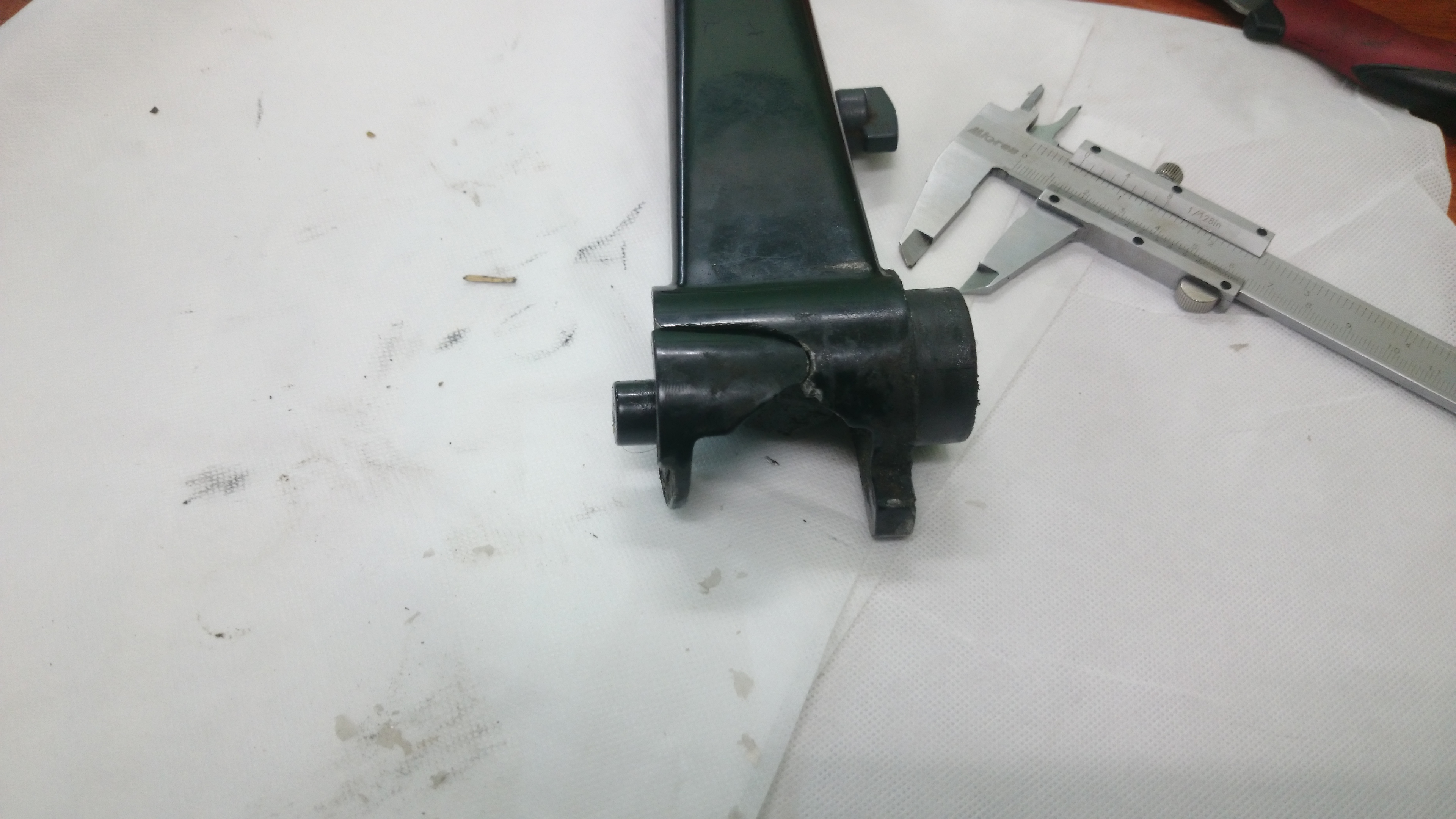

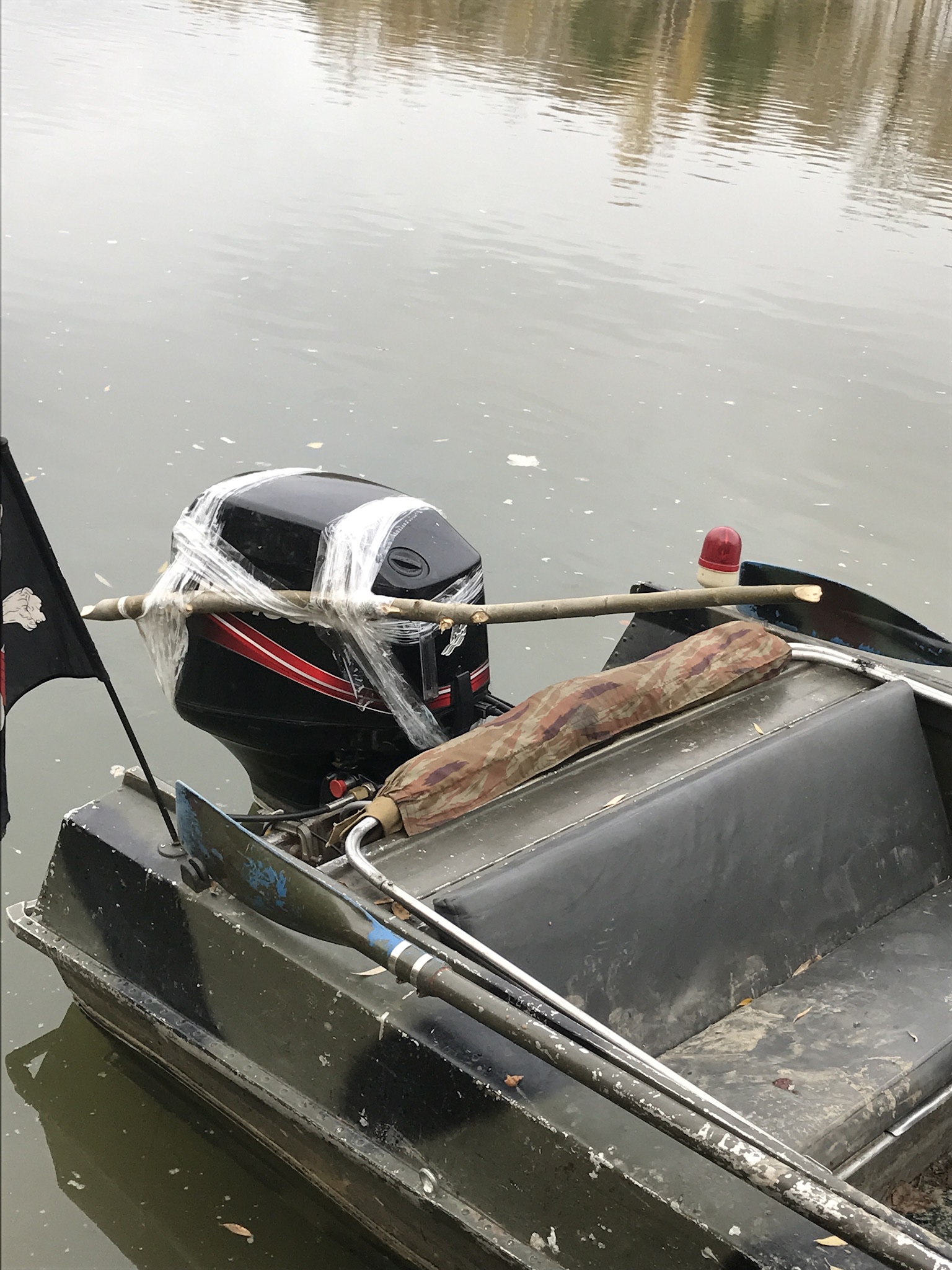

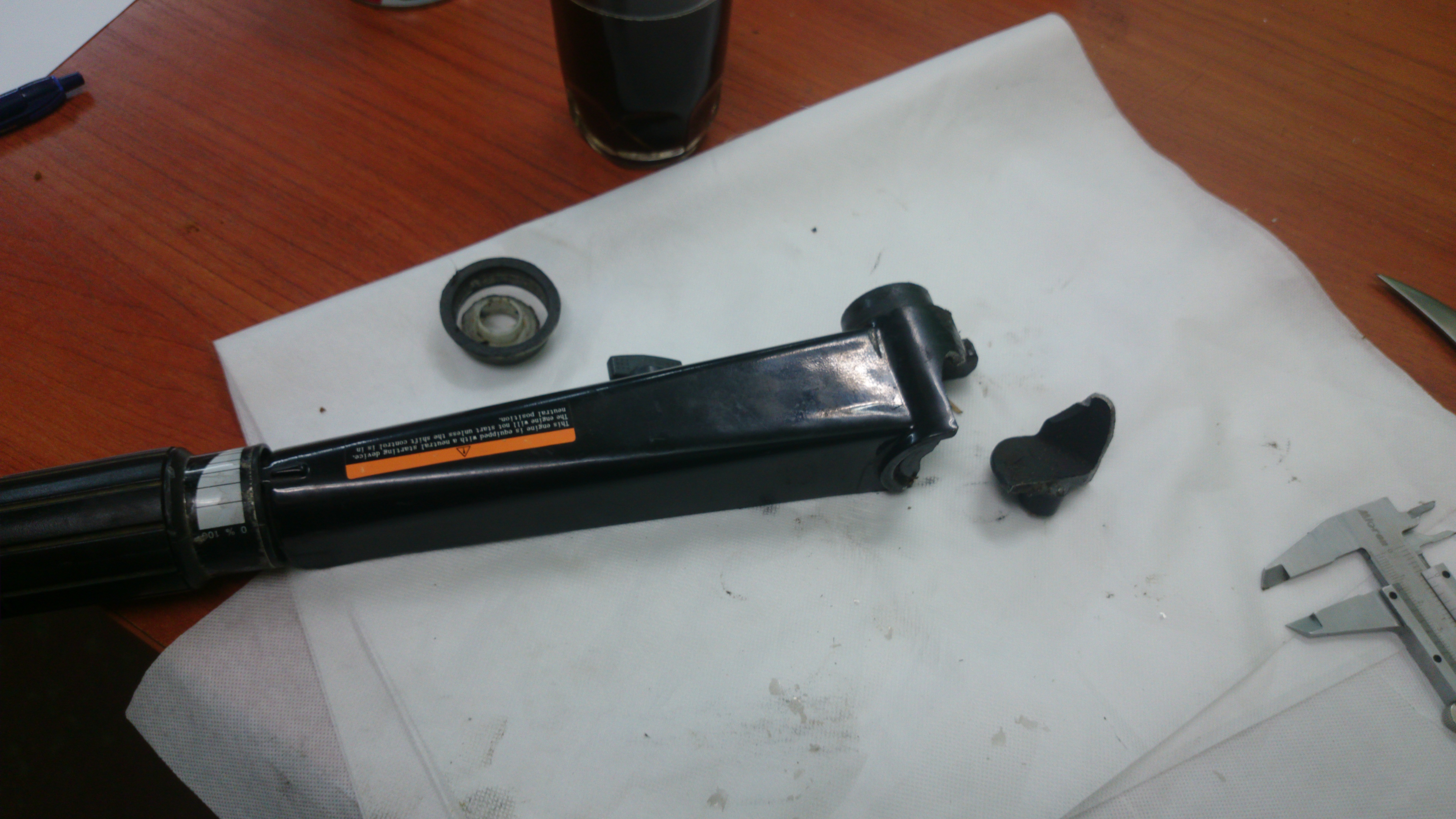

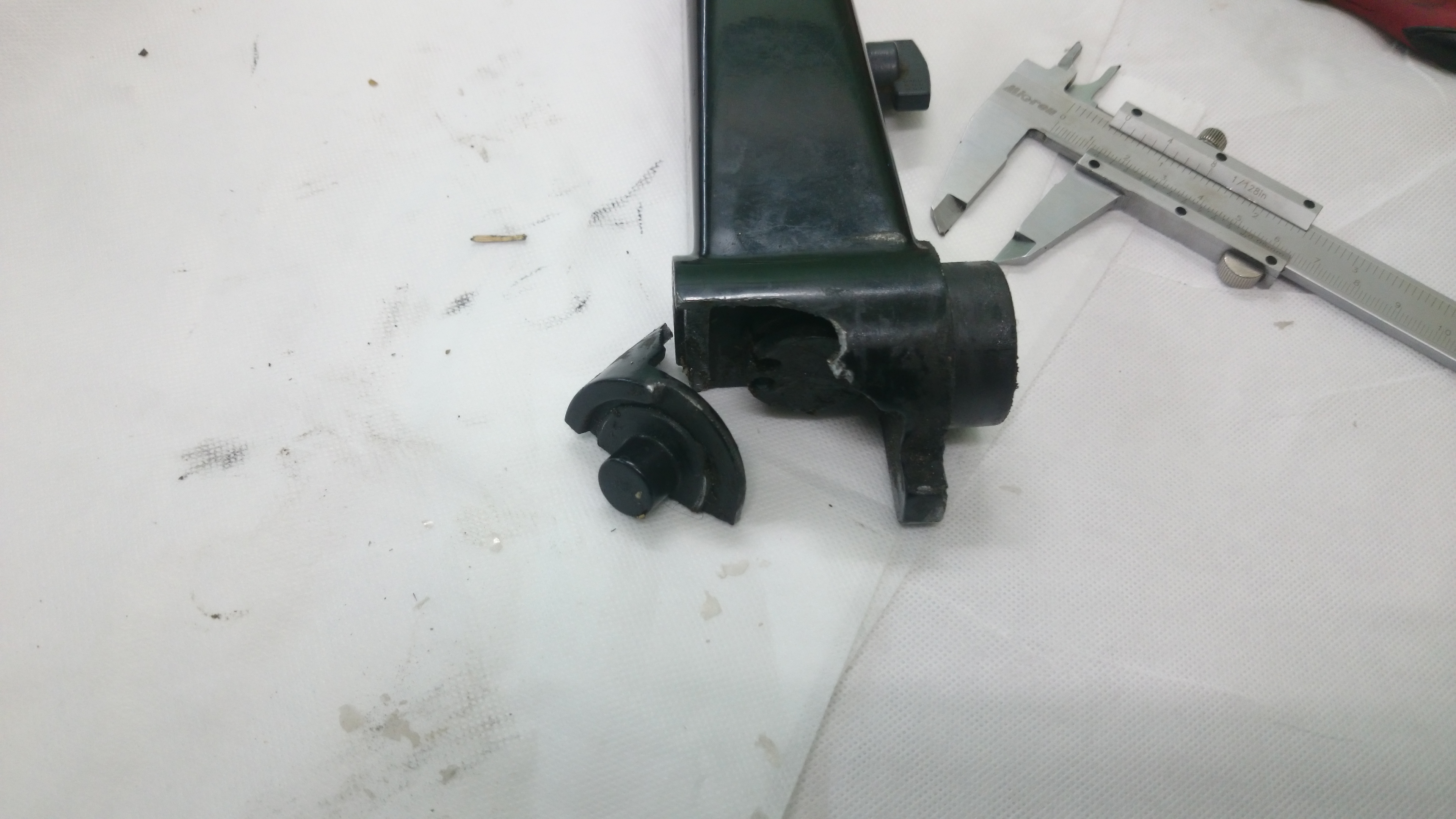

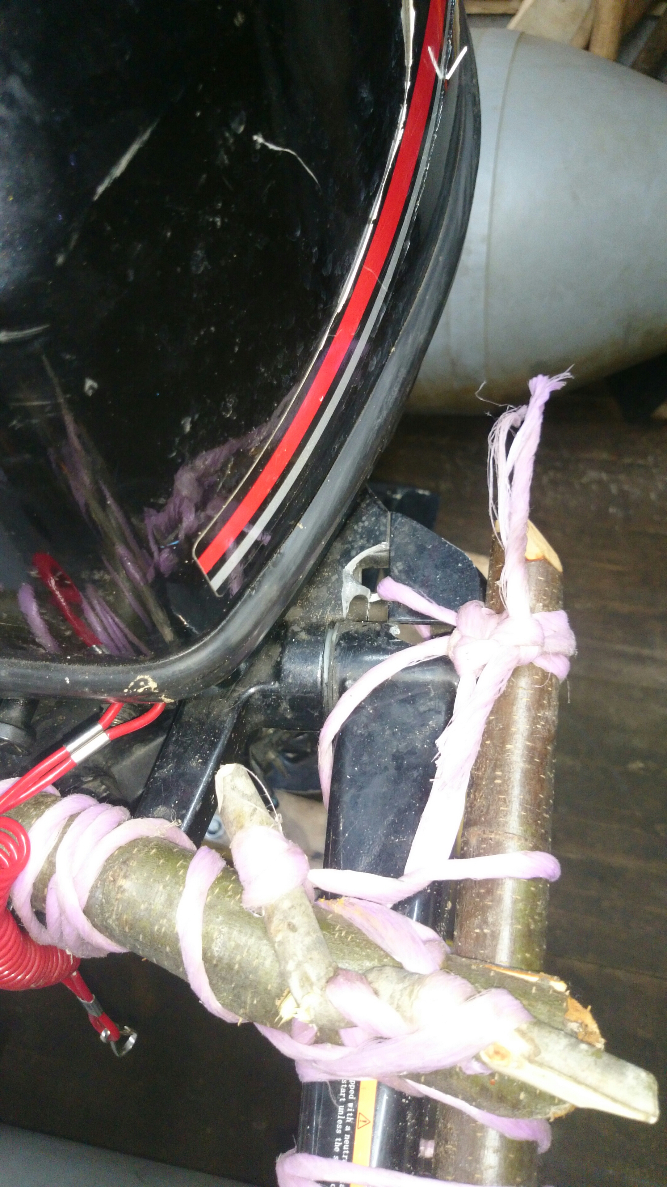

Всем доброго времени суток! На выходных сломал румпель на HDX T30. На реке починил, как мог. Ну чтоб передвигаться можно было. На работе посовещавшись с товарищами попробовали заварить-не получилось. Материал оказался силумин или ещё какое порошковое вещество. Принято решение переделывать целиком ту часть румпеля, где шарнир с тросами. По ходу работы буду скидывать фотки. Может ещё, кто-что подскажет.)))

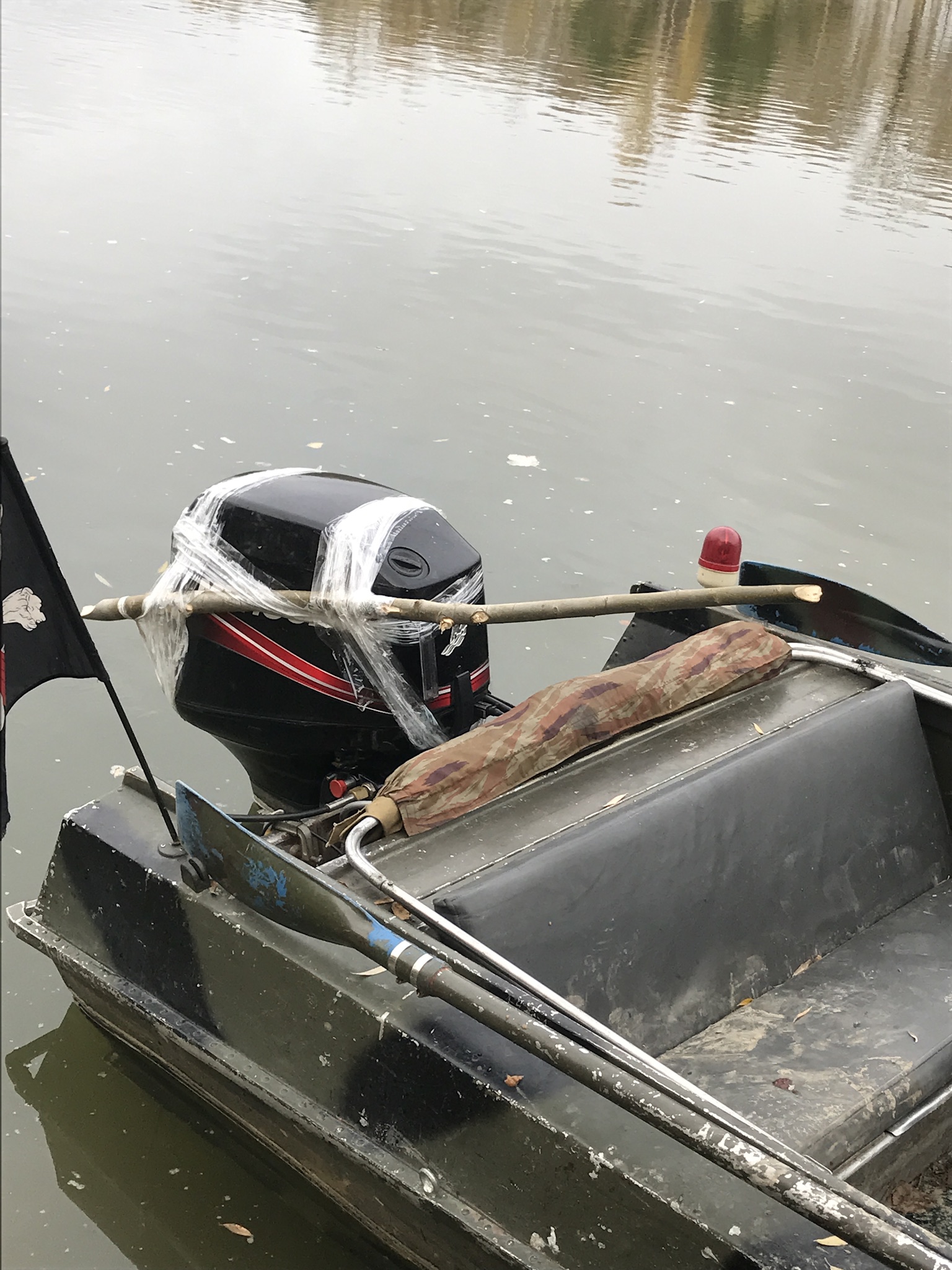

Шины зачетные! Как в советских книжках по оказанию первой медпомощи.
Полезная литература к слову.

Шина зачет, я один раз 320км ехал на палке, сломался рул редуктор, а товарищ на газульке сидел!

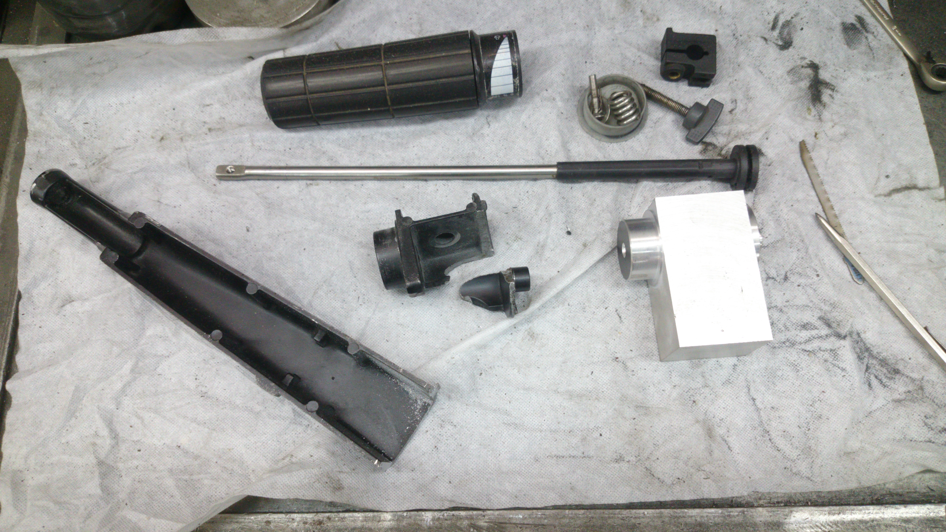

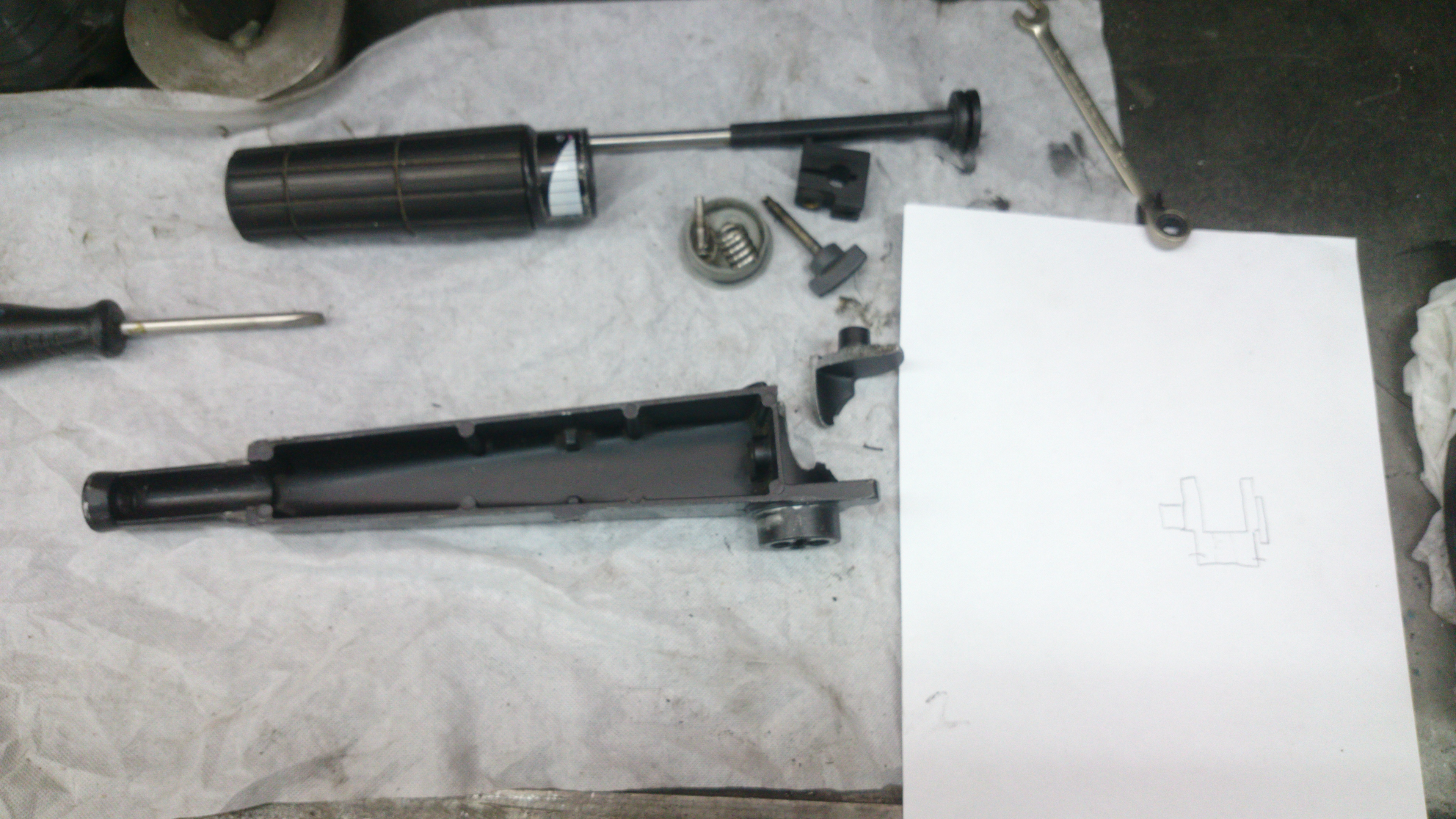

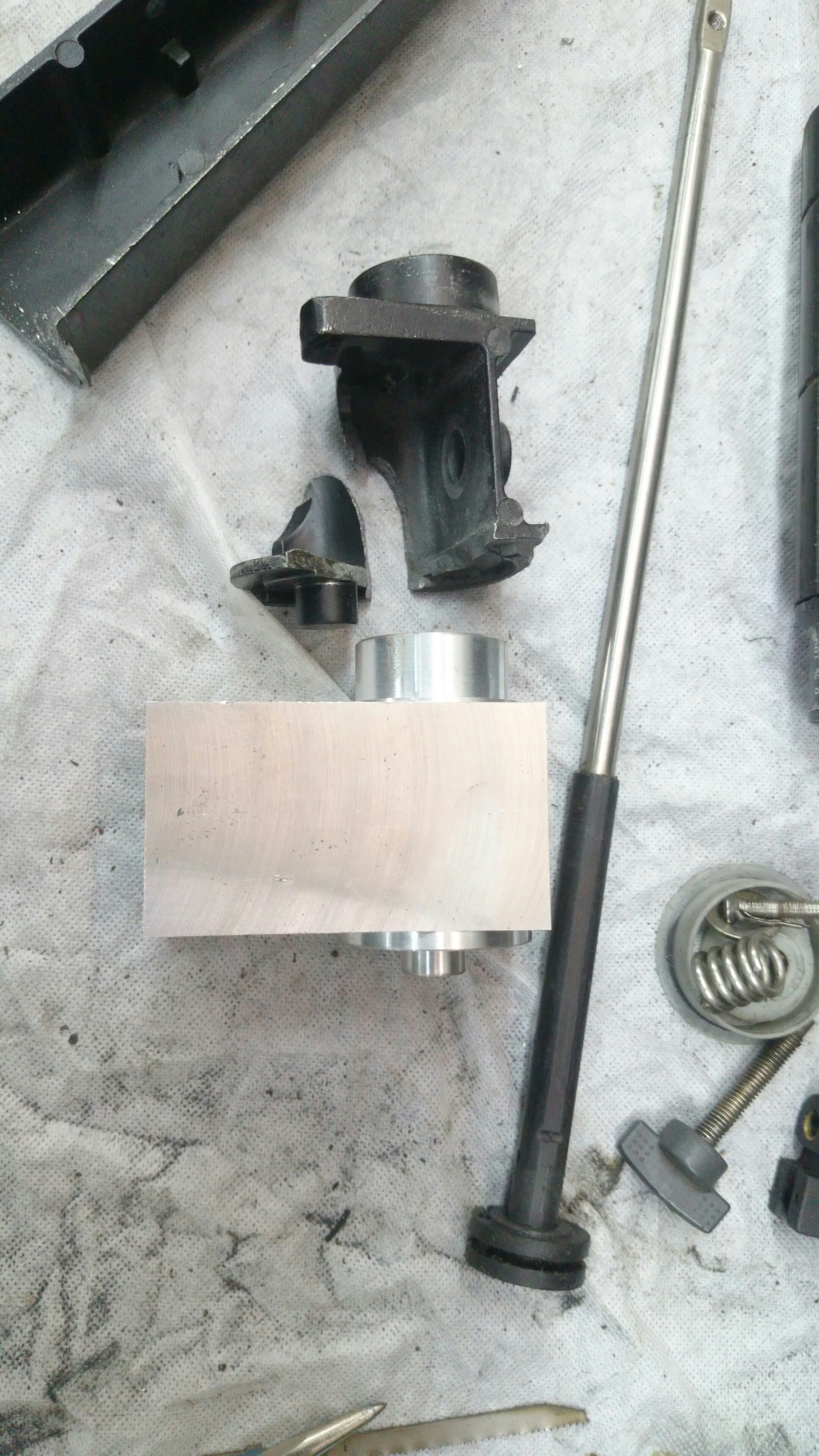

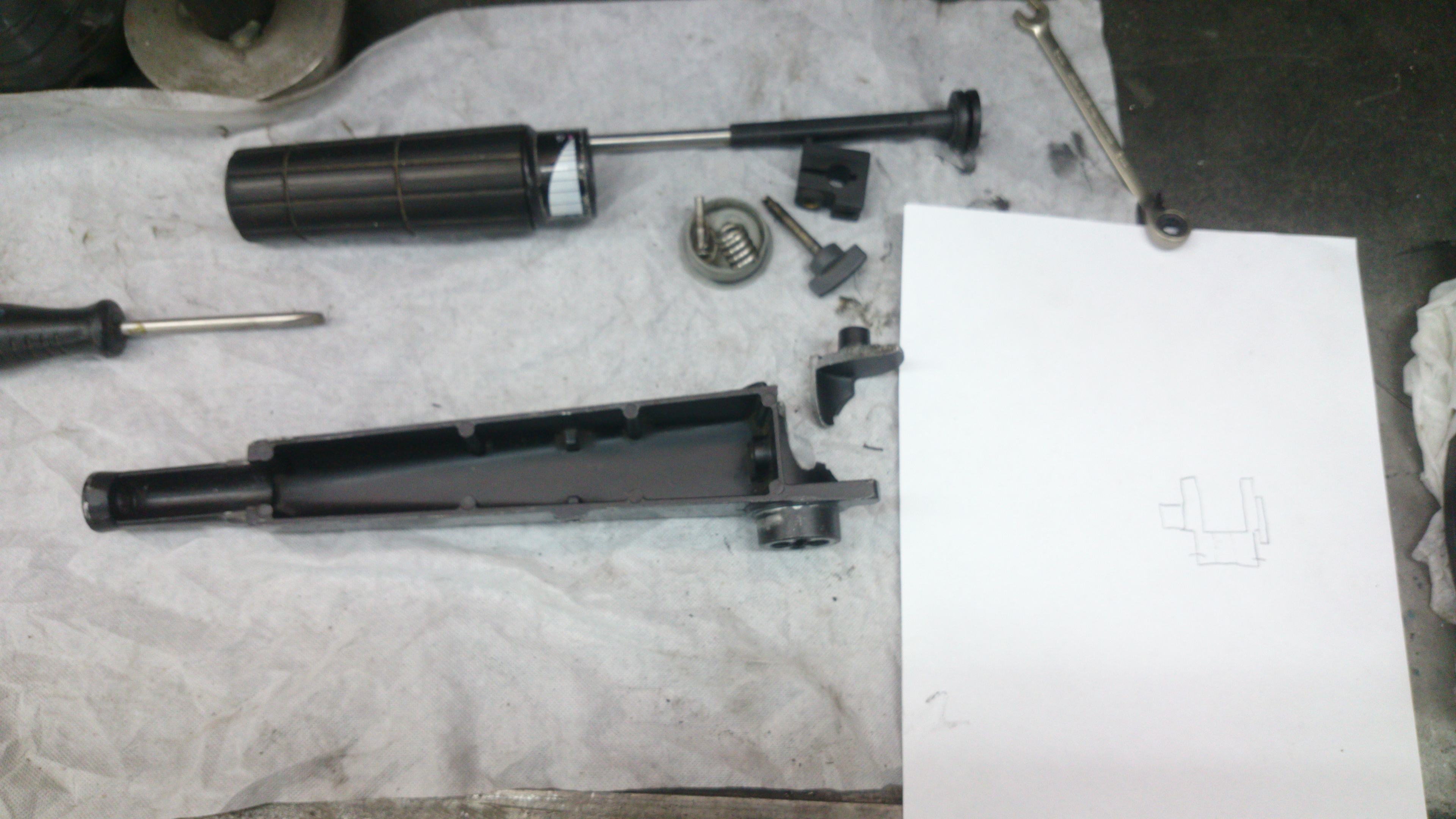

Разобрал,помыл...

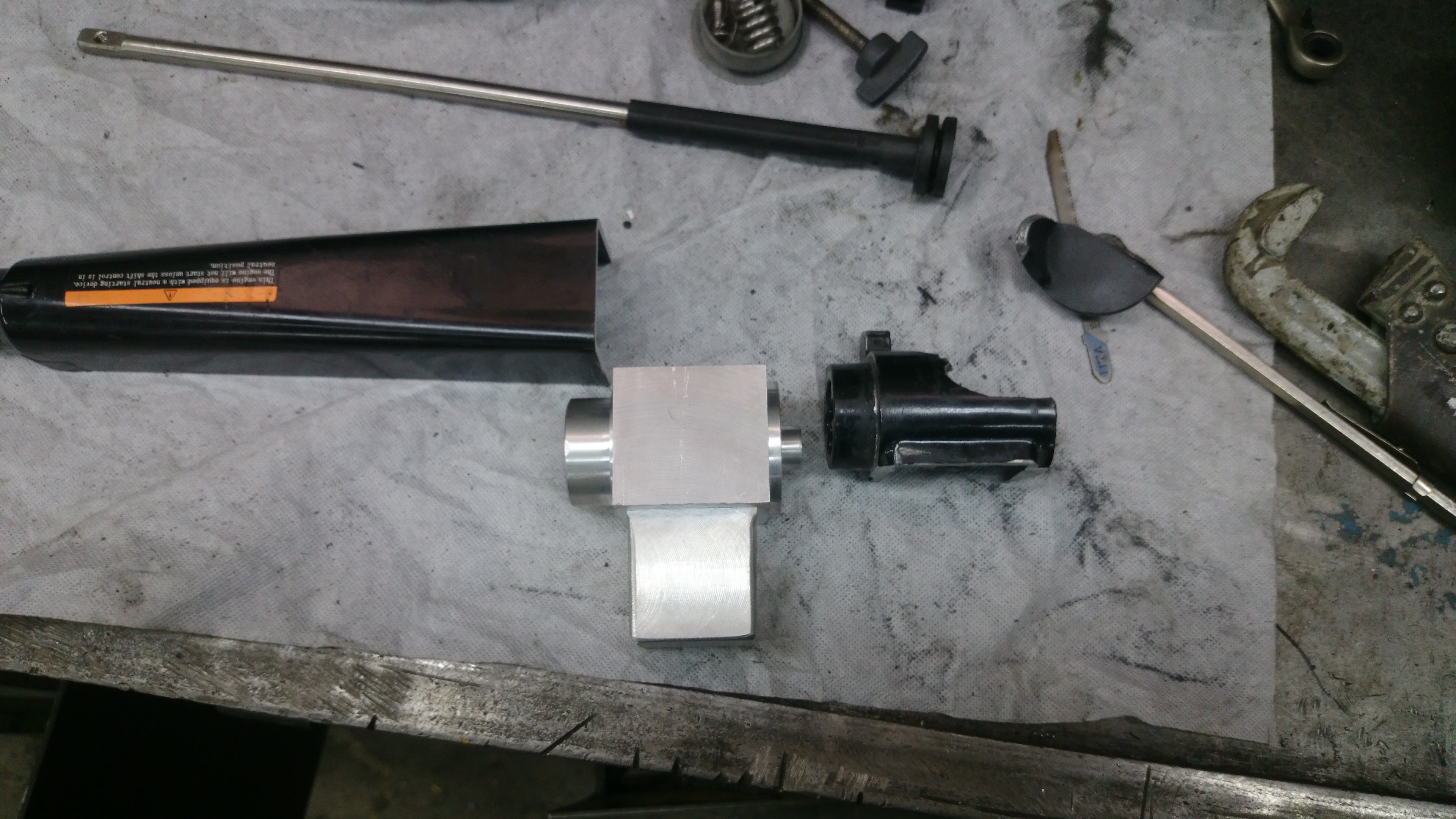

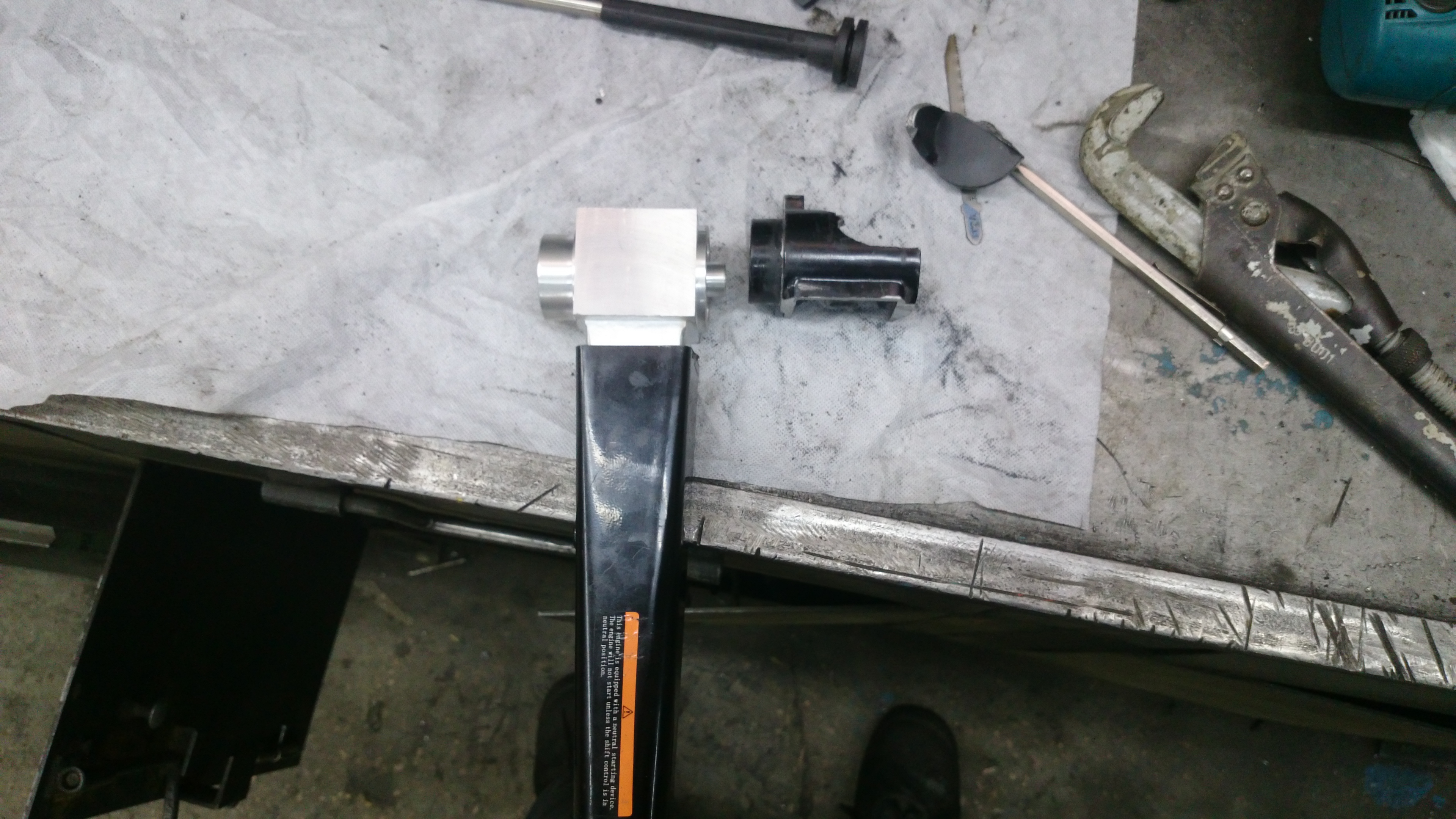

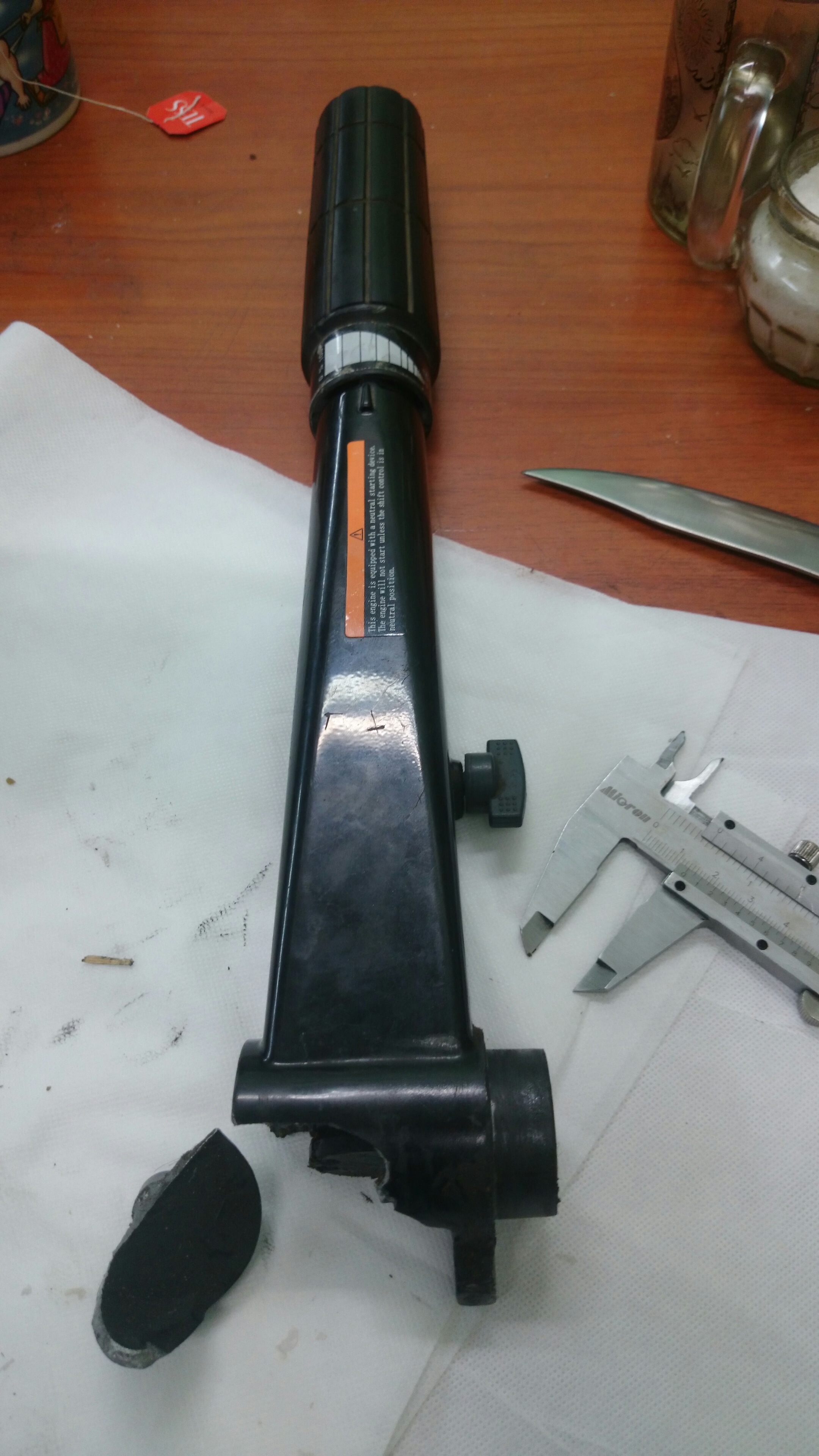

Буду делать из дюрали

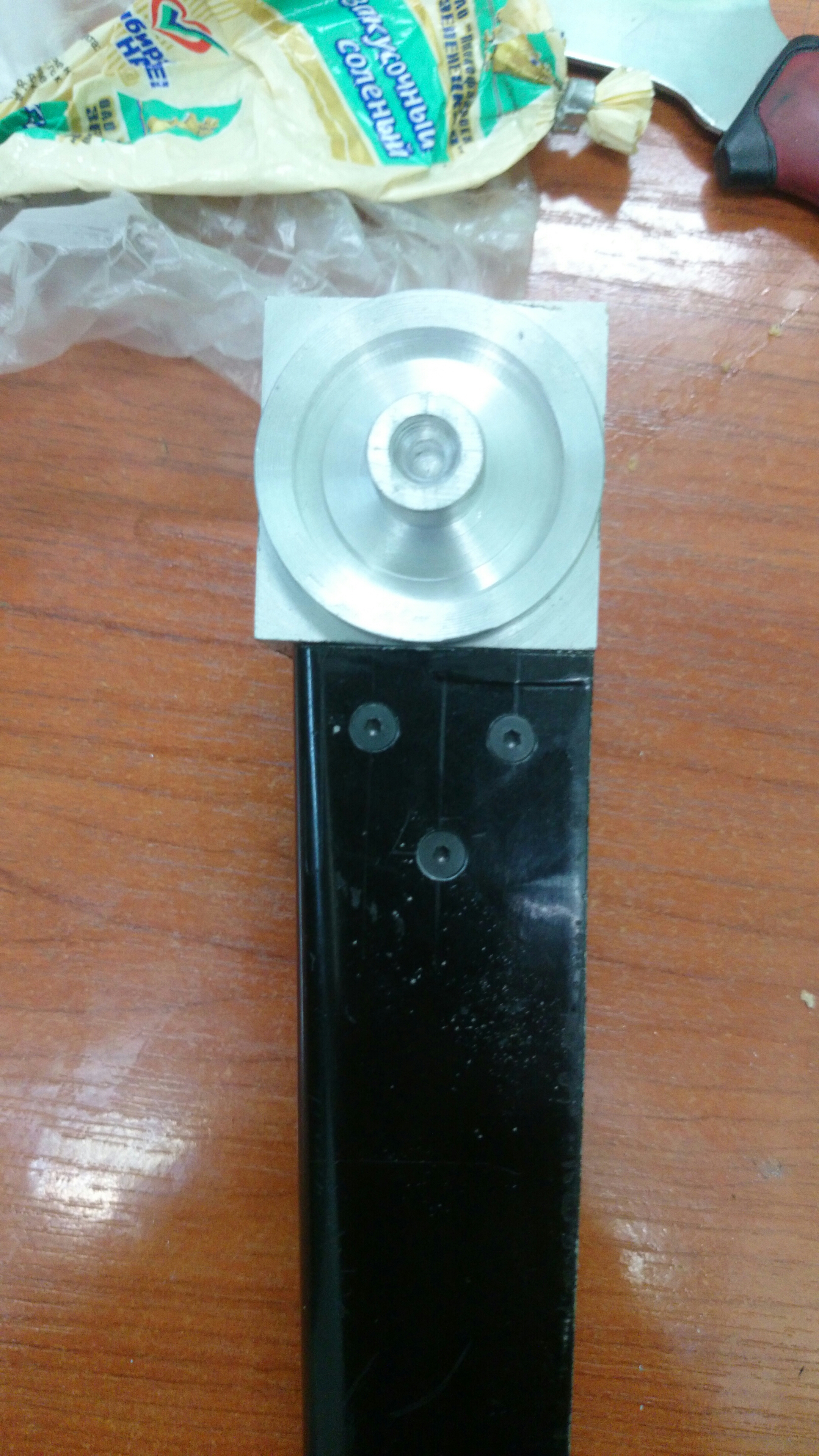

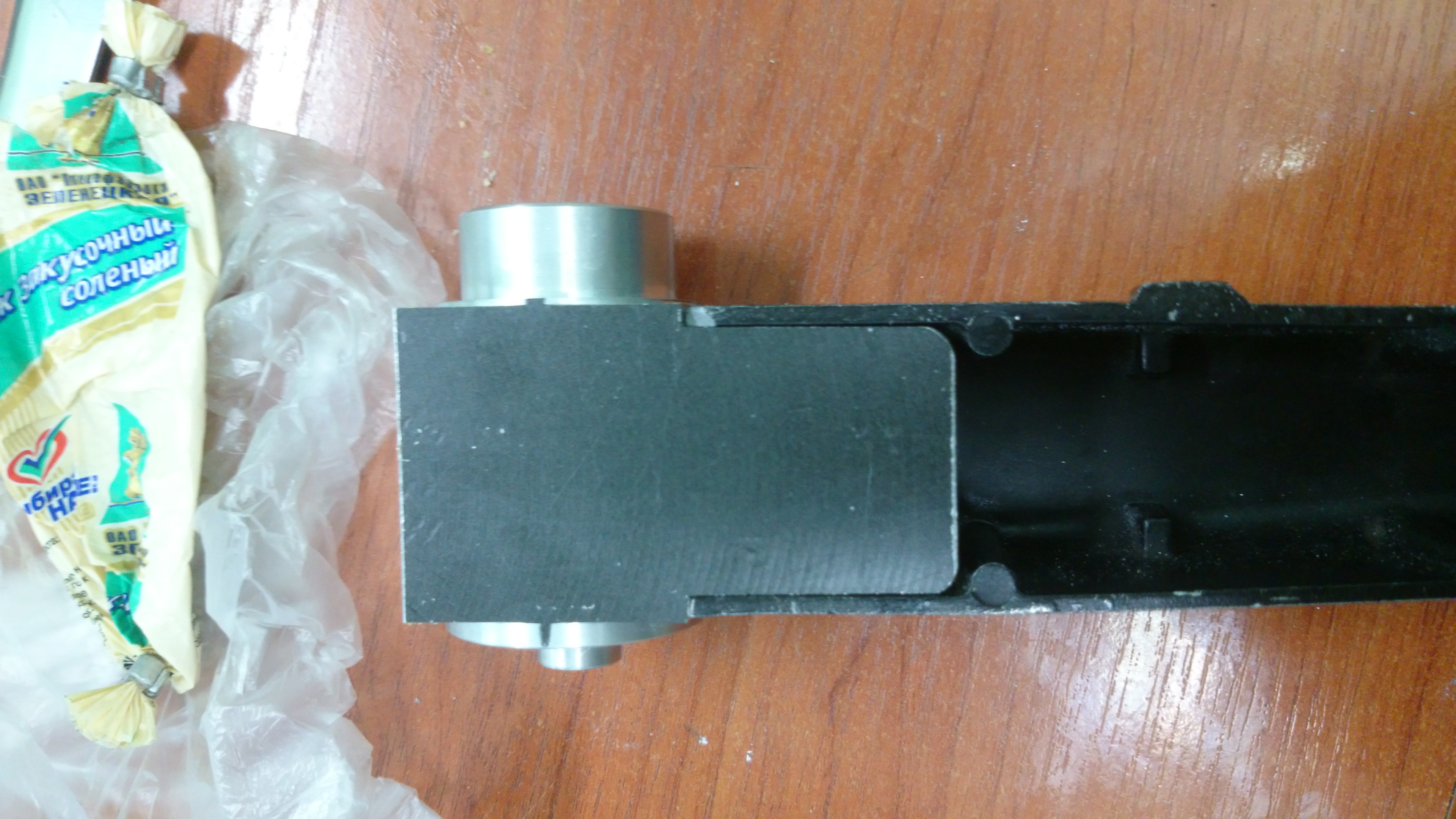

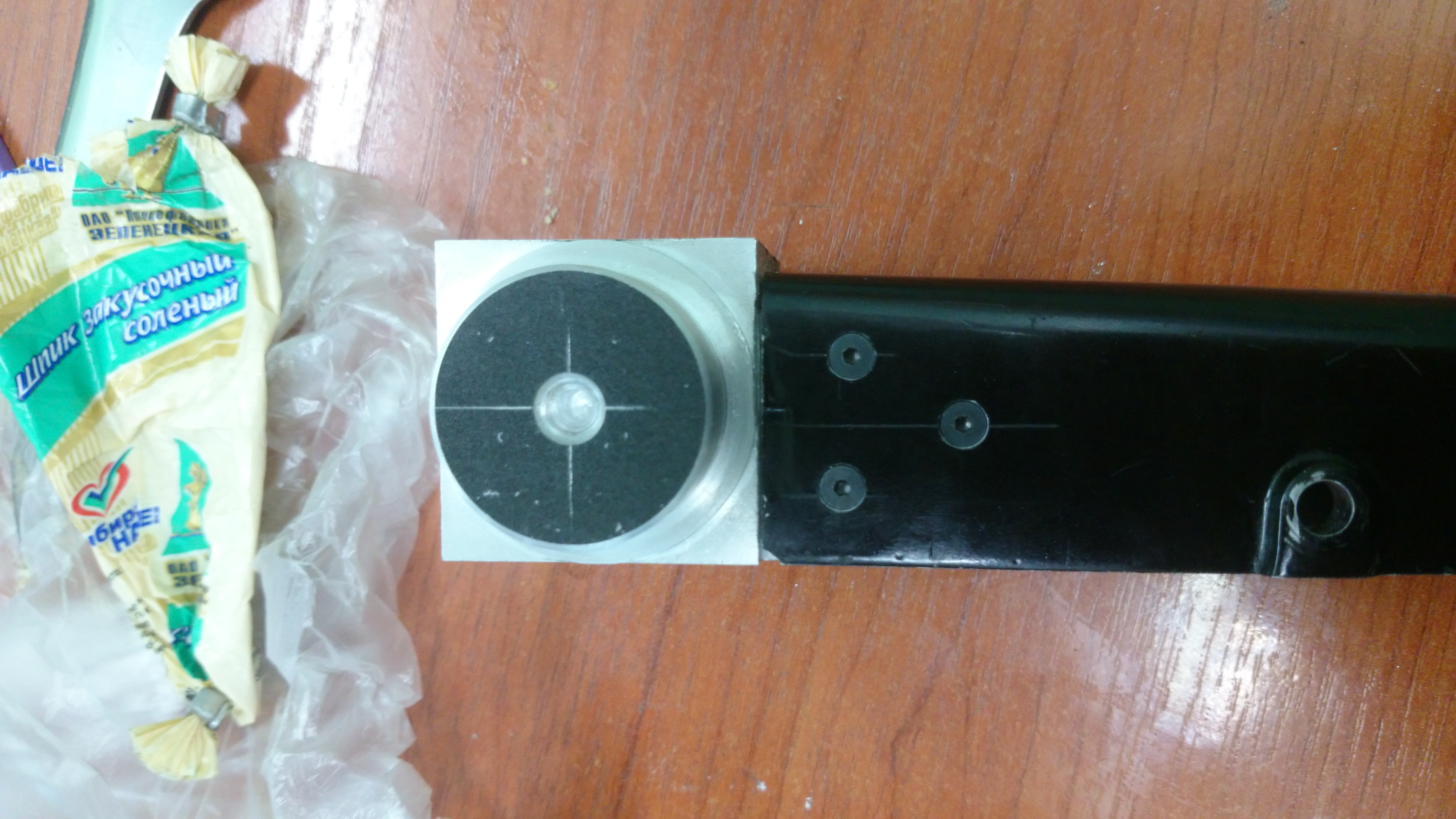

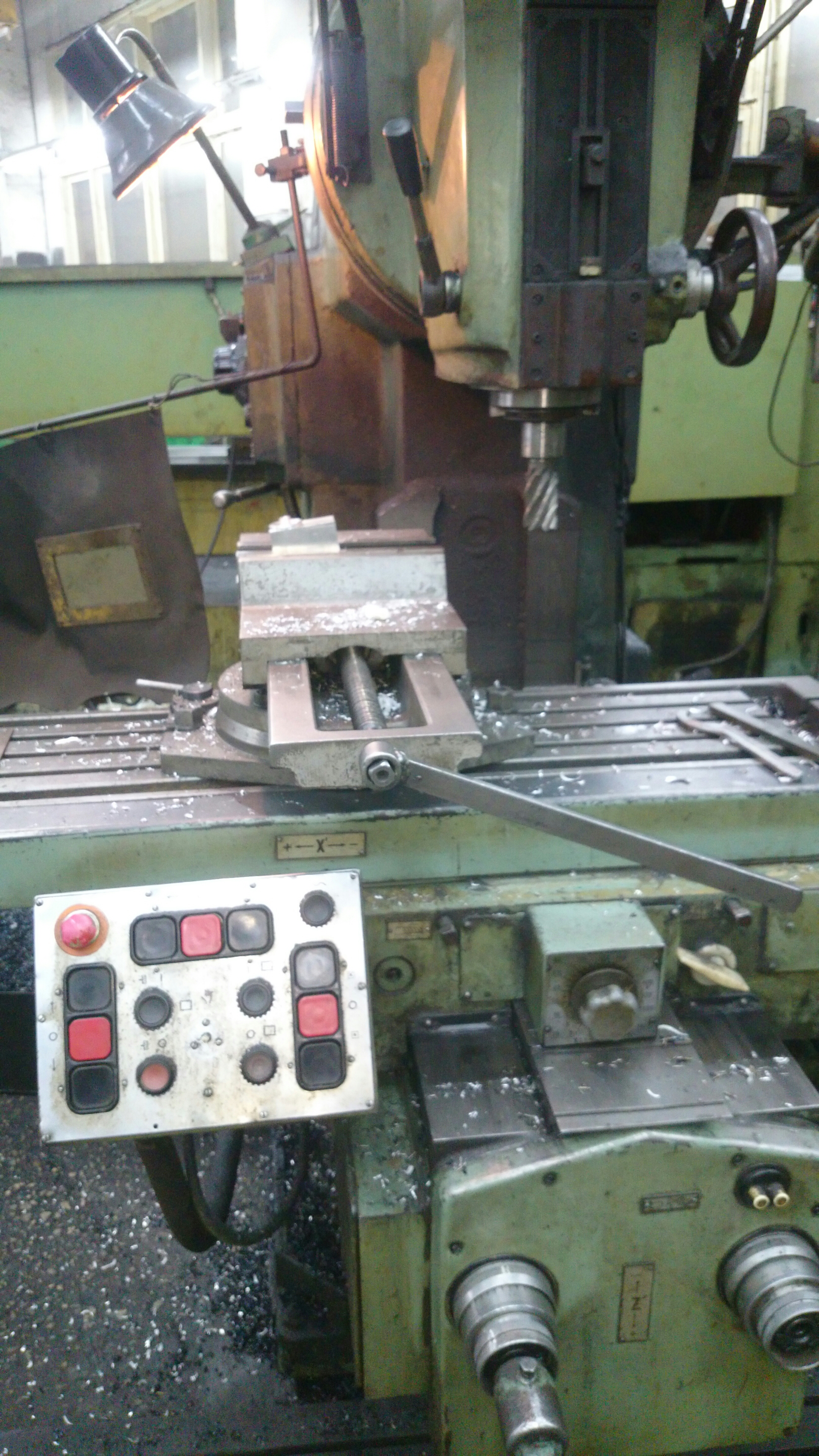

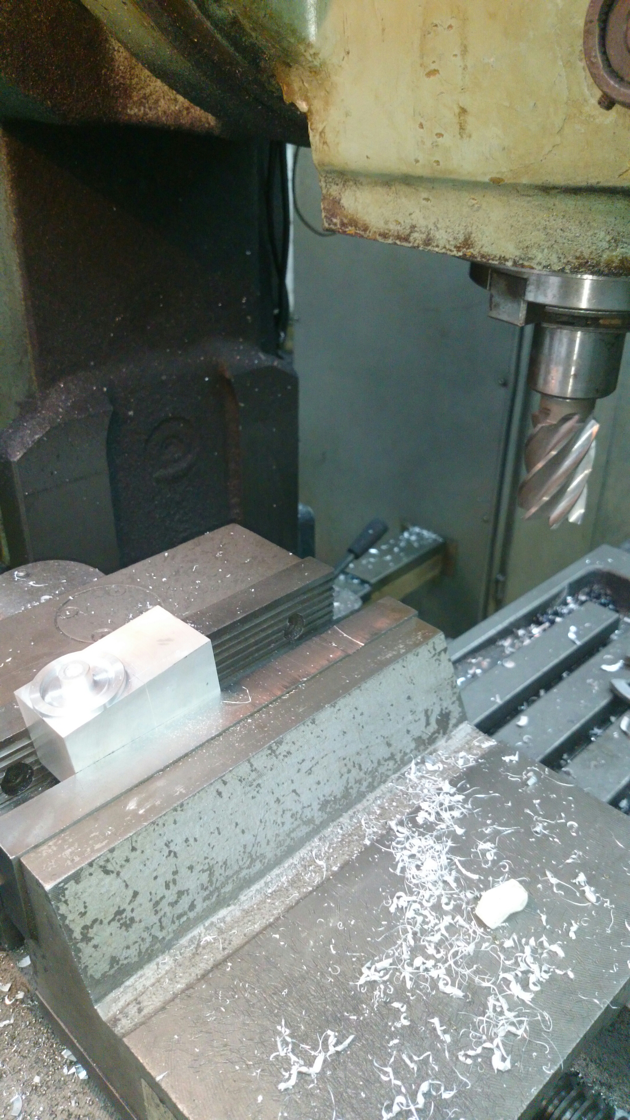

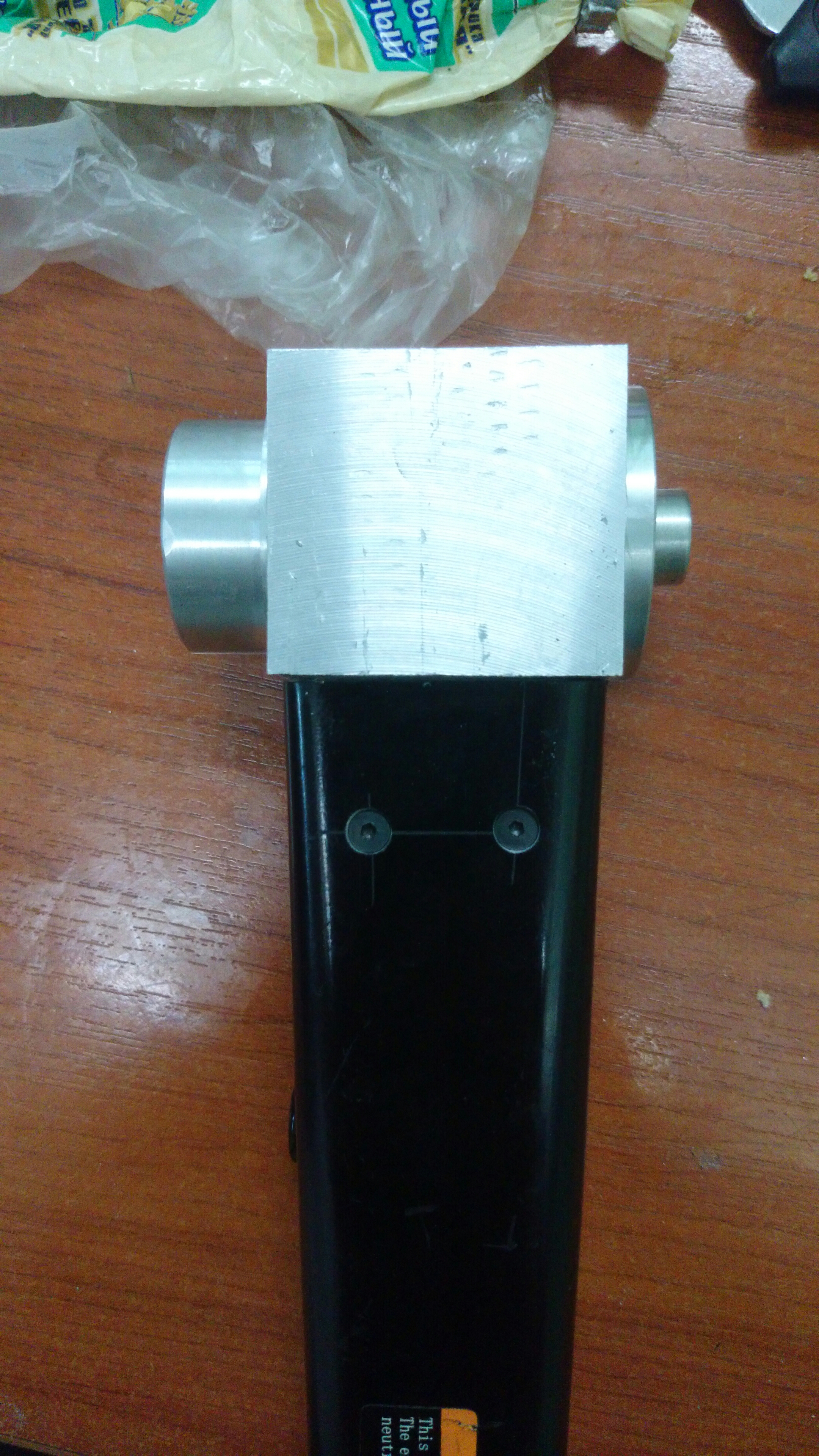

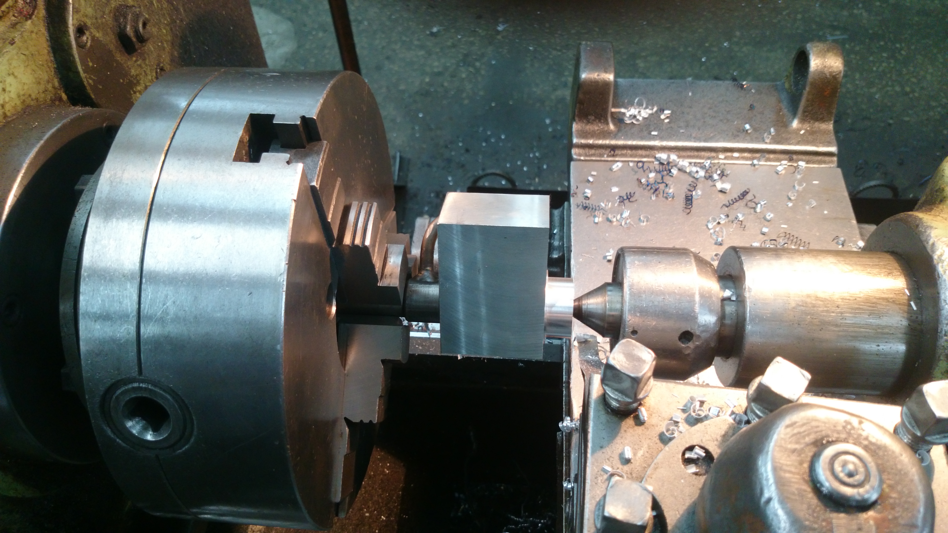

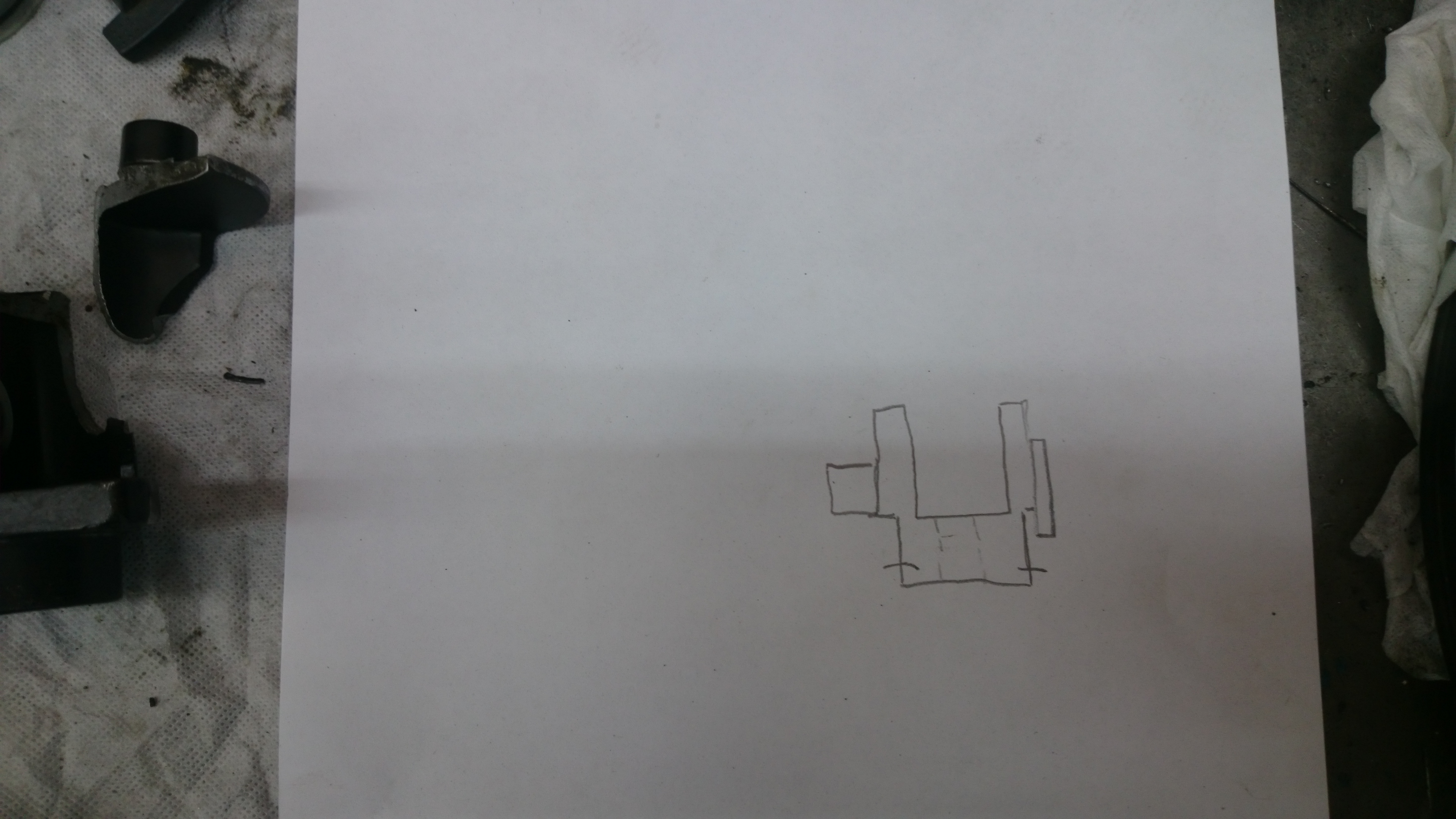

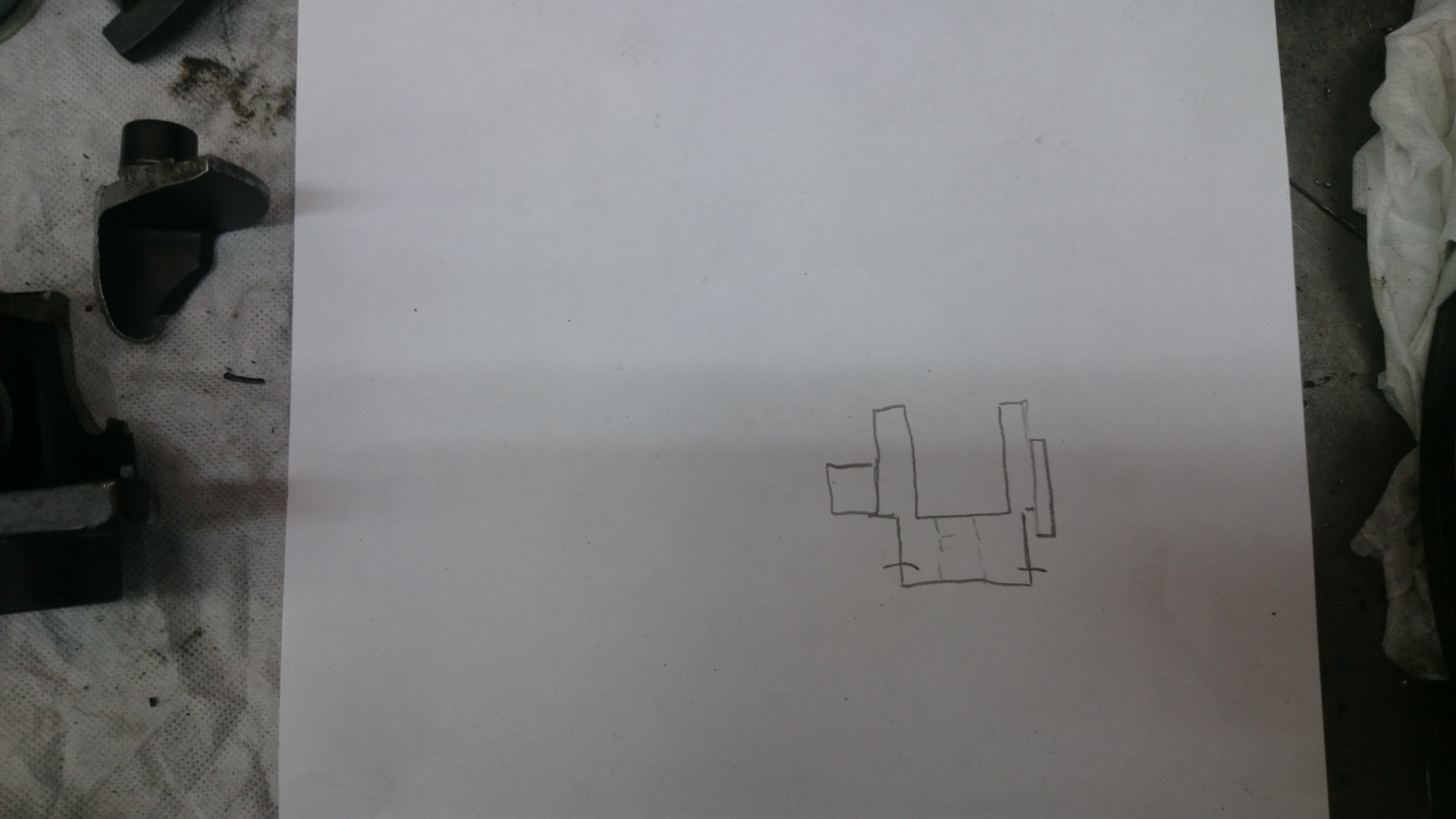

Здравствуйте. Вот заморочился с этим румрелем... Кто-то скажет, что действительно проще купить, хотя бы б/у, но самый дешёвый на авито 3700+ пересыл или в магазине за 6000. Я не скупой, но такую же какашку силуминовую покупать не хочу. То, что вверху на фото, на это ушёл весь день пятницы, но не торопясь. Осталось выфрезеровать полость, выставиться и просверлиться под тягу газули, просверлиться под троса, выточить новые втулки облагородить немного и самое главное!!!!мы забыли про ограничитель(маленький пимпурик, который торчит и не даёт румпелю падать вниз.) ладно, поехал на работу...пофрезерую...)));)
