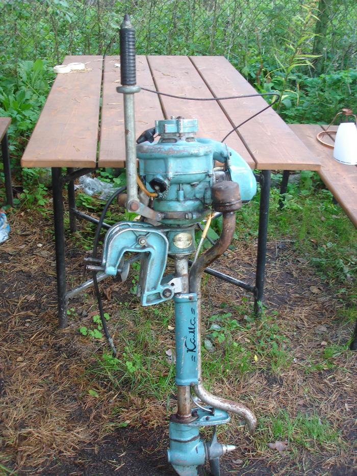

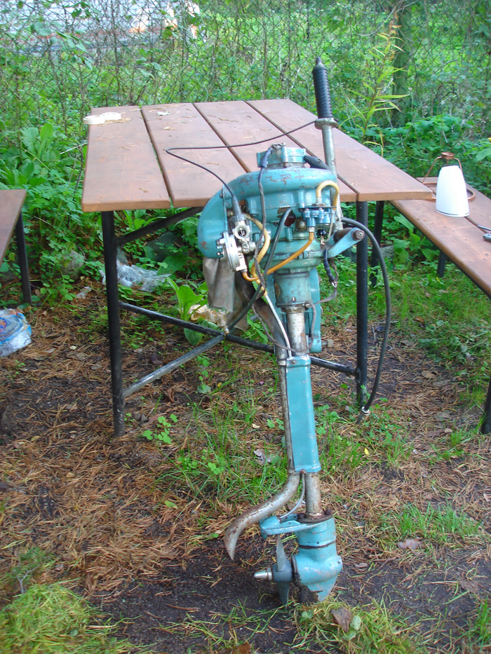

Достался по случаю вот такой раритет.
Состояние полностью оригинал.Похоже почти не ходил,компрессия хорошая,а вот искра слабая от времени сели магниты маховика.
Ну, маховик от Дружбы не сложно найти:) Начните с контактов и конденсатора.
Да, насколько я знаю, "контактные" маховики Дружбы отличаются от "электронных"

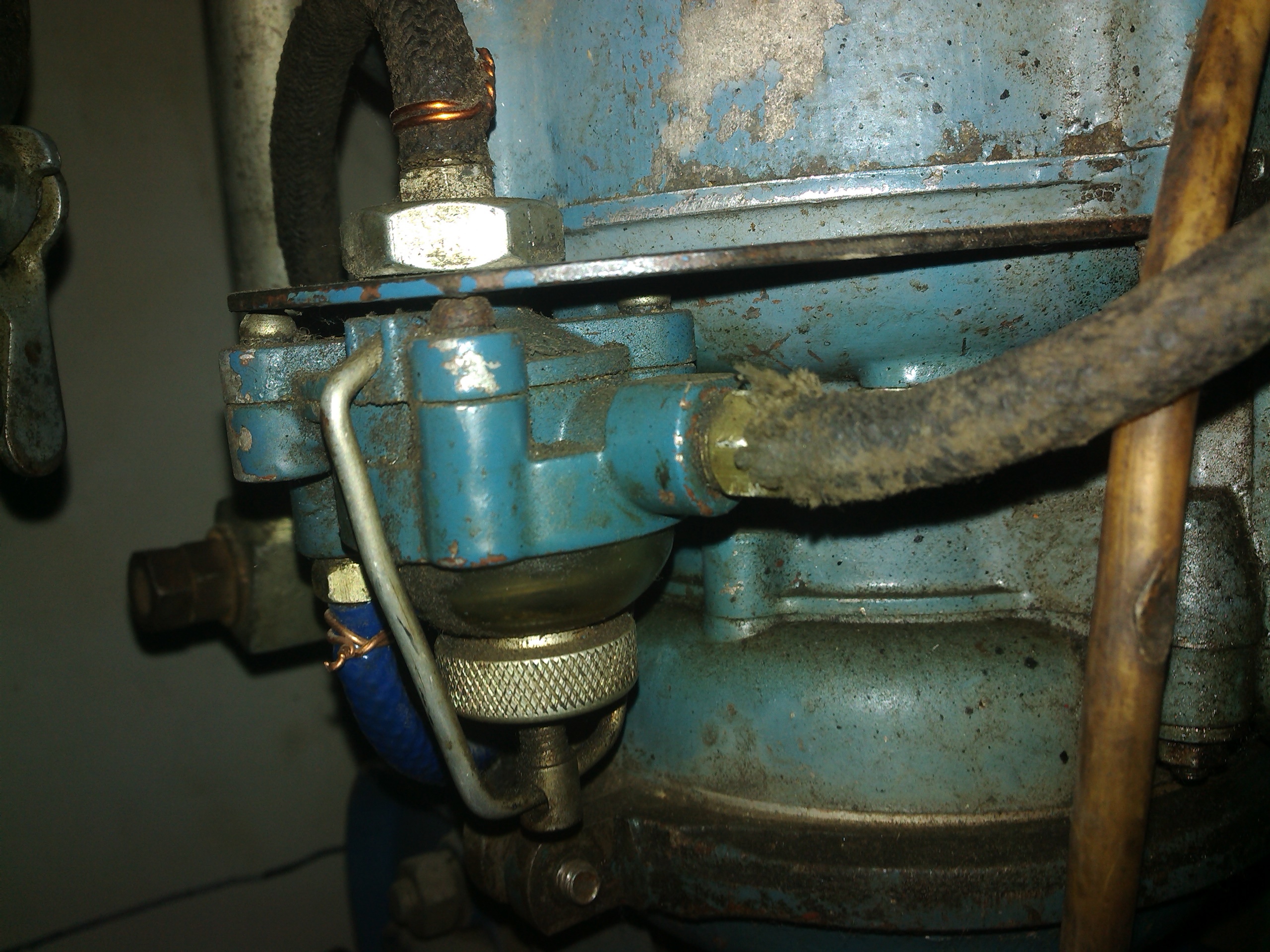

Можете сфотографировать подробно узел крепления бензонасоса к картеру? До сих пор не совсем ясно, были ли Камы с бензонасосами, установленными на заводе...

У меня один висит "для коллекции". Интерьерная вестч.

Самые упертые на этих Камах даже катаются. Только чаще всего движок от Урала втыкают. Там хоть карбюратор получше, и в нем насос встроенный. Маховики у контактного и электронного зажигания сильно отличаются как по диаметру внутреннему, так и по конфигурации полюсов. Искра у контактного может быть слабой как из-за конденсатора, так и из-за замасливания или окисления контактов прерывателя.

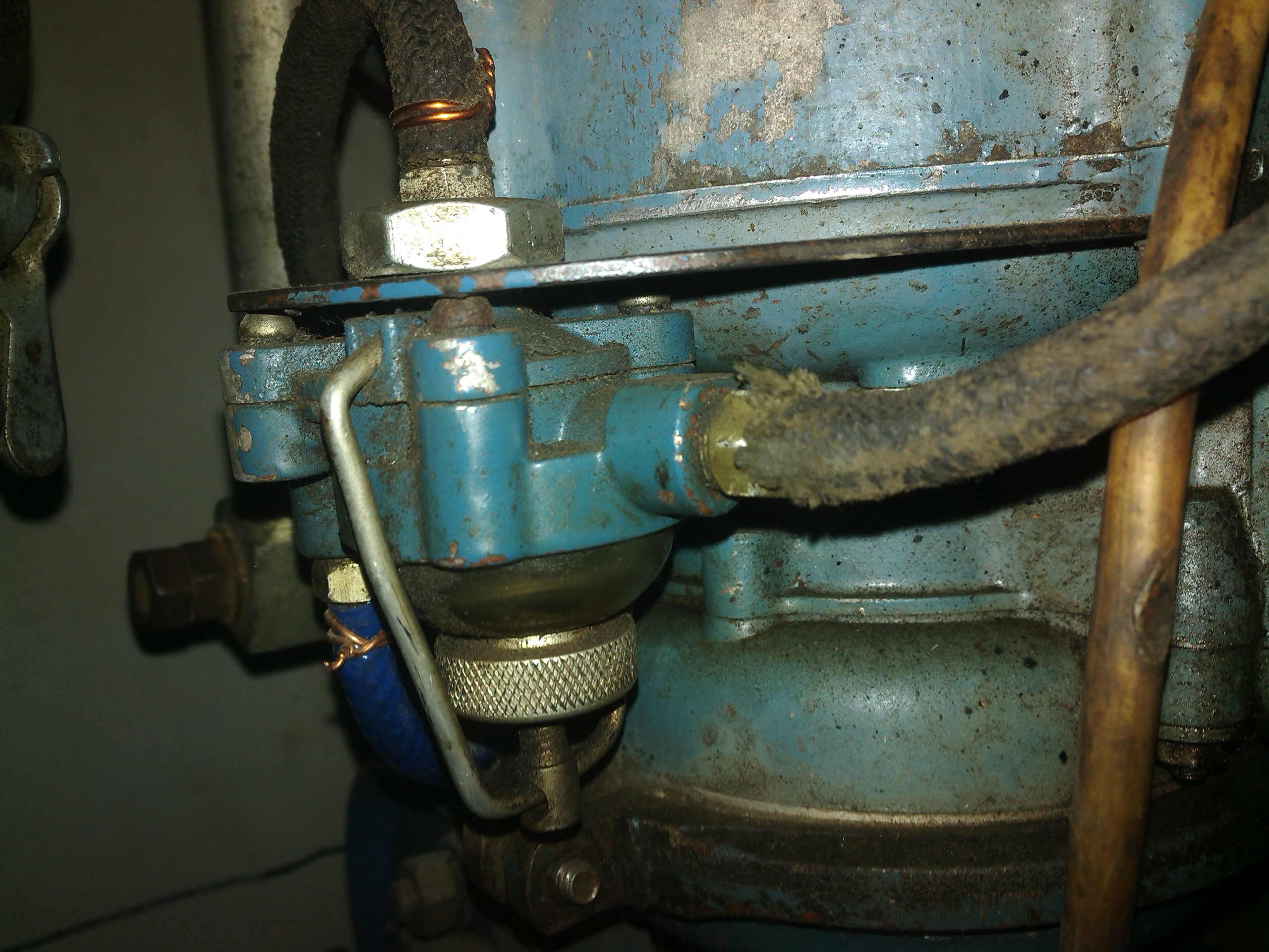

Вот этот узел.

-Можете сфотографировать подробно узел крепления бензонасоса к картеру? До сих пор не совсем ясно, были ли Камы с бензонасосами, установленными на заводе...
Фото уже выложили,от себя добавлю бензонасос Москва-Ветерок,но на верхней крышке прилив с резьбой для крепления к кронштейну,окрашен в цвет мотора на заводе.
