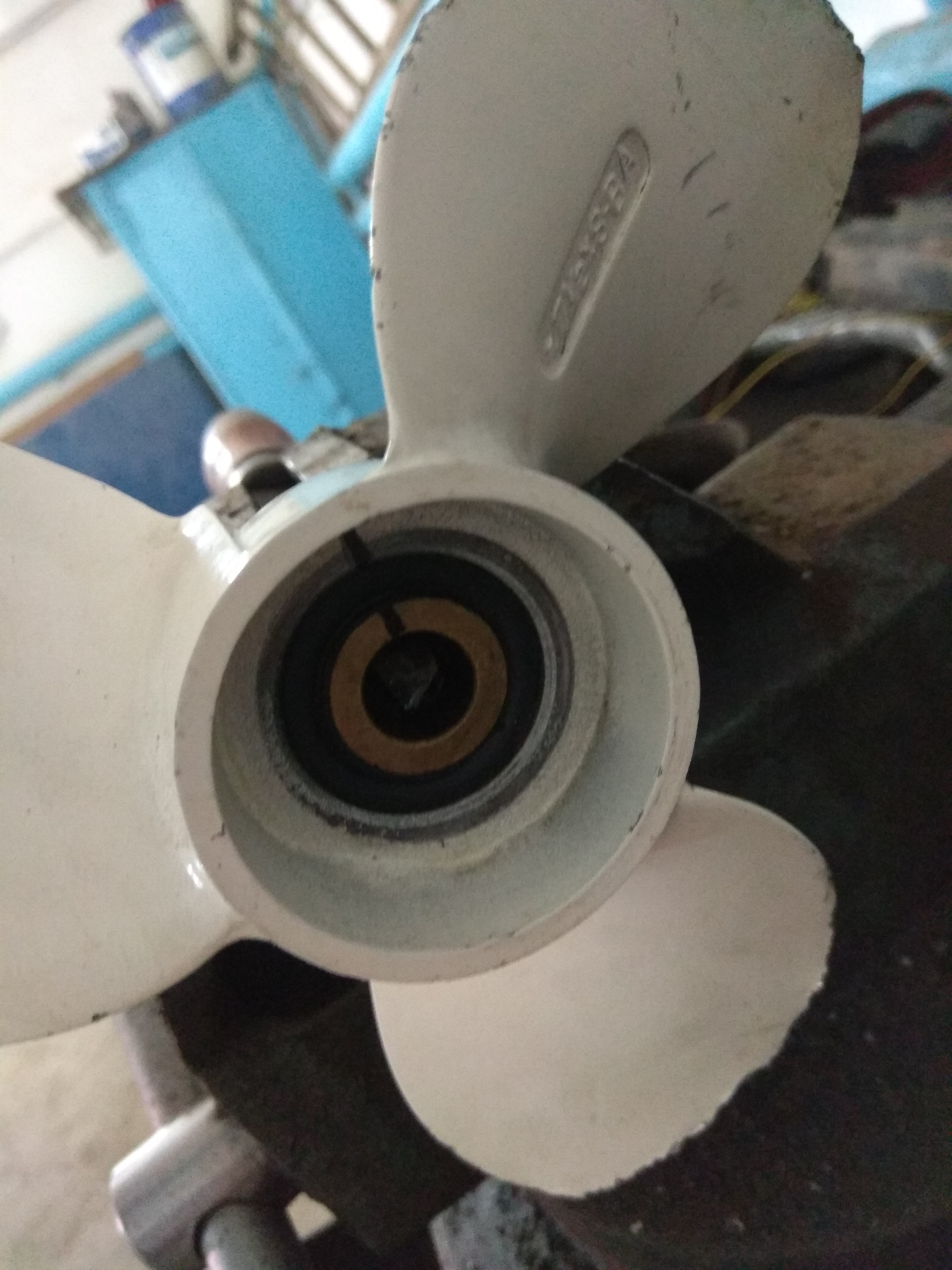

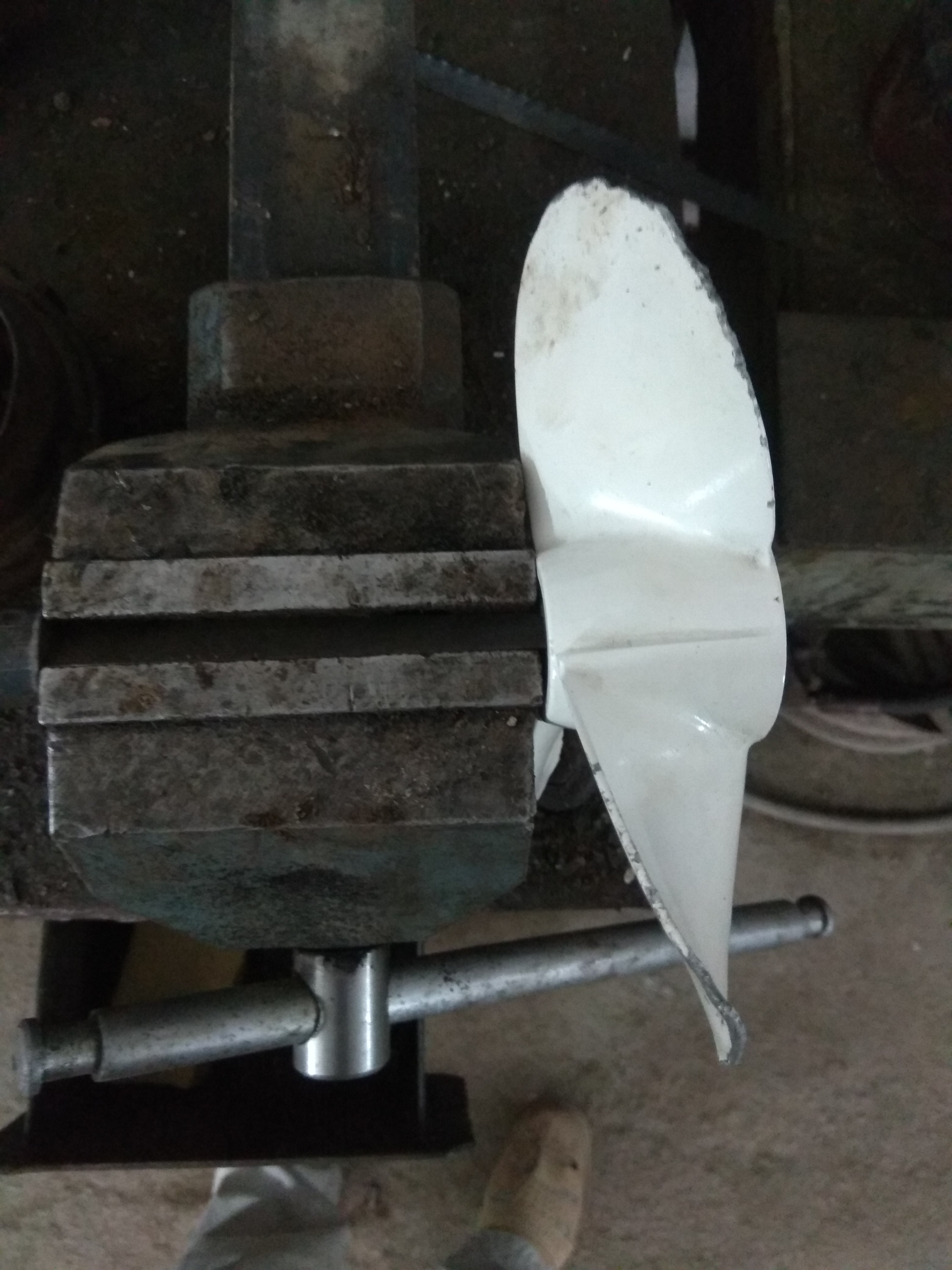

Господа, спасибо за комментарии, спасибо что не оставляете мою проблемку без внимания.
Сделал фиксатор втулки, зажал в тисках и надел на него винт. Большим усилием пытался провернуть. Небольшие сдвиги чувствовались, но потом резинка возвращалась на место. Предполагаю, что втулка в винте не сорвана.

Если придумал фиксатор втулки, то придумай как рычаг приложить для создания момента.
Руками крутил, почти всем телом давил. На резинке как на амортизаторе небольшой сдвиг и резинка возвращается в исходное положение когда отпускаешь руки.

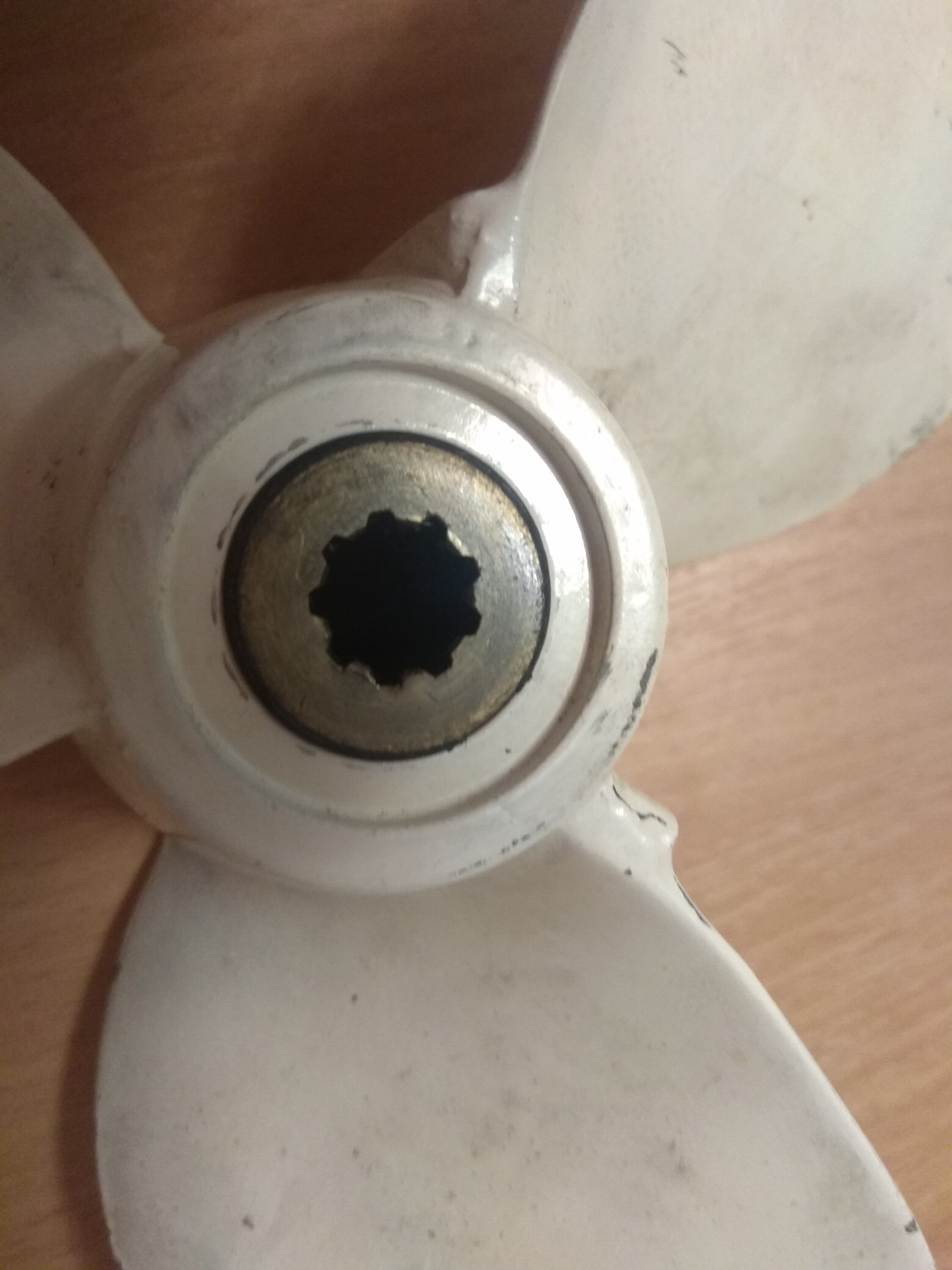

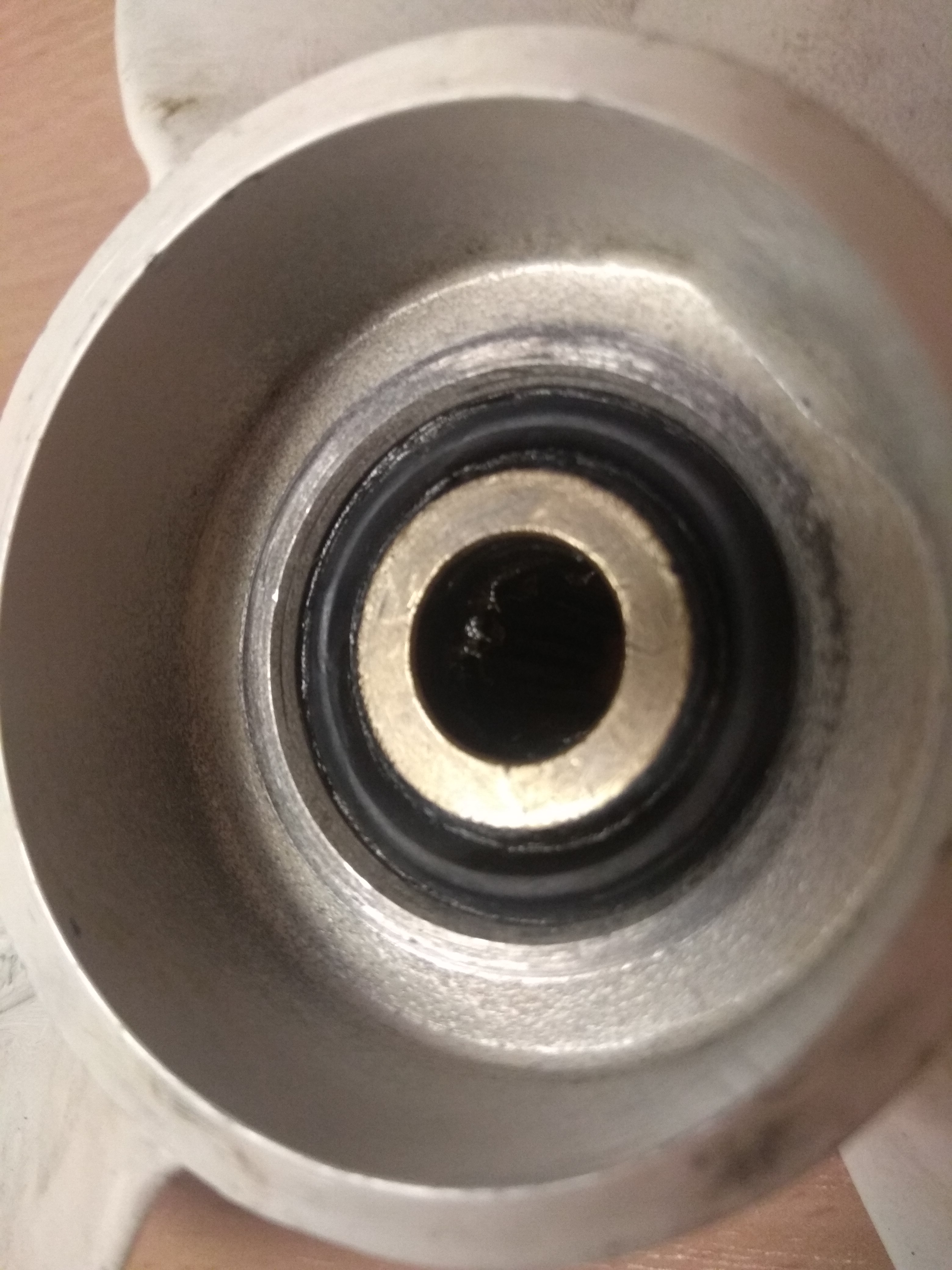

У меня в том сезоне провернуло втулку винта.. При выходе на глисс мотор орет, лодка сваливается...Снял,поставил другой запасной, все ок. Дома как я его только не зажимал, что я в него только не упирал чтобы проверить проворот.. С виду - чудеснейший винт! Пометил, как писал, поставил обратно на лодку - и таки да! проворачивается.
