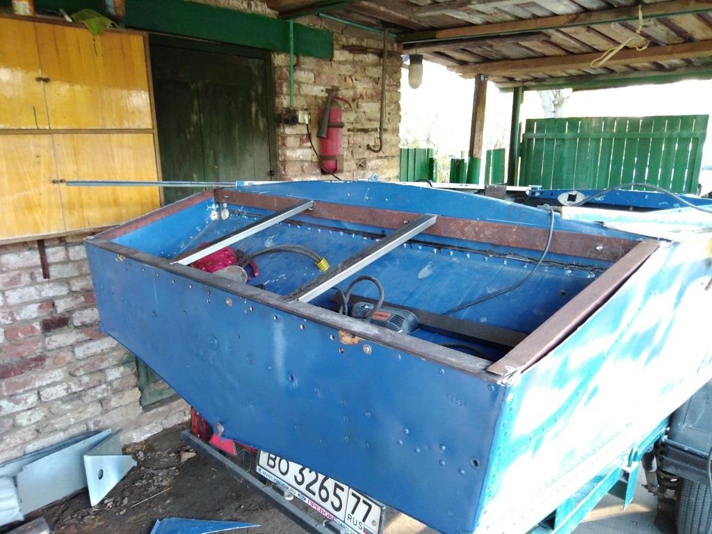

Всем доброго дня))) Хочу поделиться своим первым опытом (вдруг кому -что пригодится), переделки мотолодки Прогресс-4 в двух консольную лодку с вырезанной носовой частью (под себя для рыбалки). Основная идея была подсмотрена у Андрея Юрьевича Зверева (да простит он мне сей грех). Сразу признаюсь реализовать оказалось не просто, да и не всё удалось, так как делали вдвоём с минимумом необходимого инструмента, приспособлений и материалов. Но, "опыт - сын ошибок трудных"... Итак, вот что получилось и как это было...

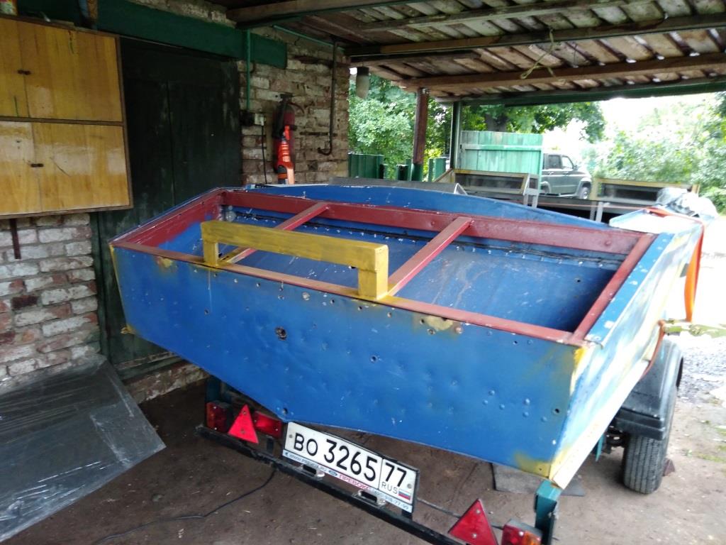

Этой весной куплен Прогресс-4 с Ямой -30.

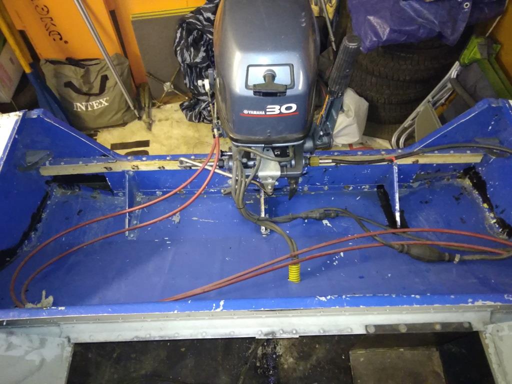

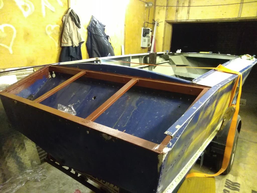

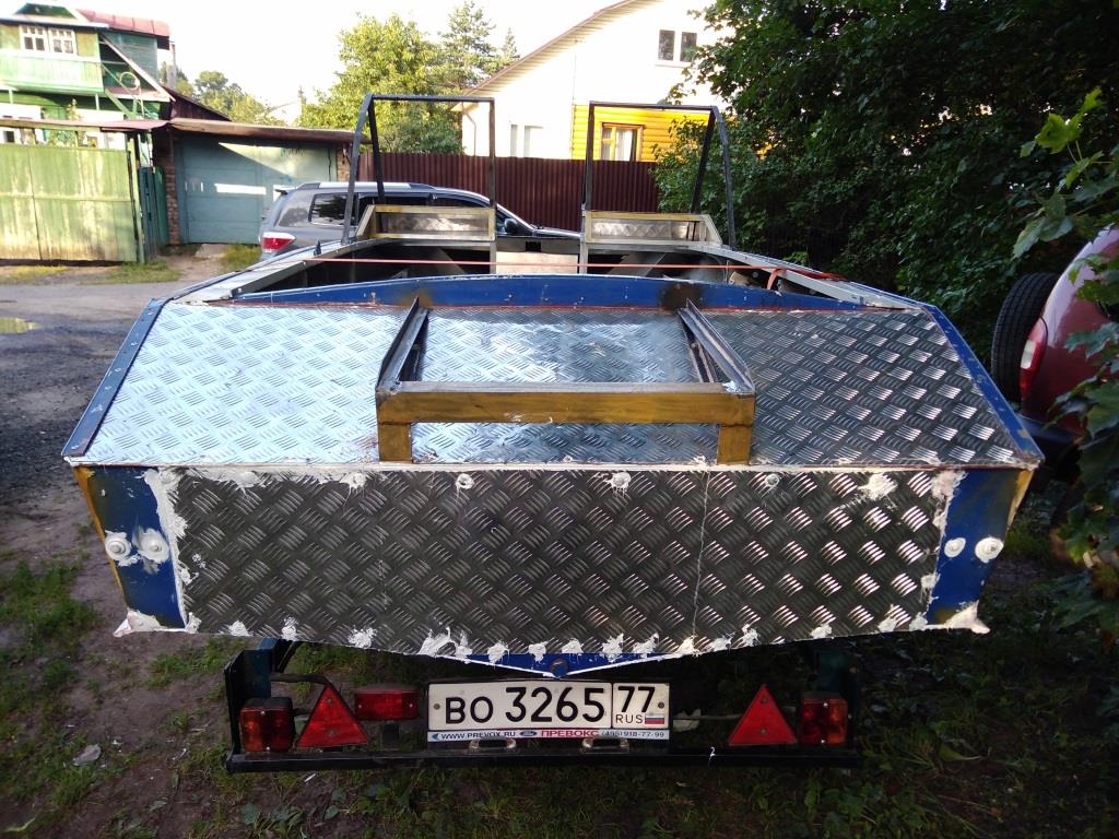

После проверки на протечку пришлось задуматься о том, как одним разом закрыть все текущие отверстия в транцевой доске и рецессе. Ничего умнее, чем закрыть всё полностью листами алюминия с параллельным усилением транца под мотор 60лс, я не придумал. Материал - метал чернуха, изоляция от дюраля - толстые слои грунта и полиуретанового герметика. Ну и чисто моё эстетическое восприятие подсказывало мне немного подрезать корму и борта на угол. Сгнившие уголки были изготовлены из нержавейки, покрыты грунтом и установлены на толстый слой полиуретанового герметика.
Надставка на транец сделана под L ногу. В итоге сварной силовой элемент получился съемный (не запланированная опция).

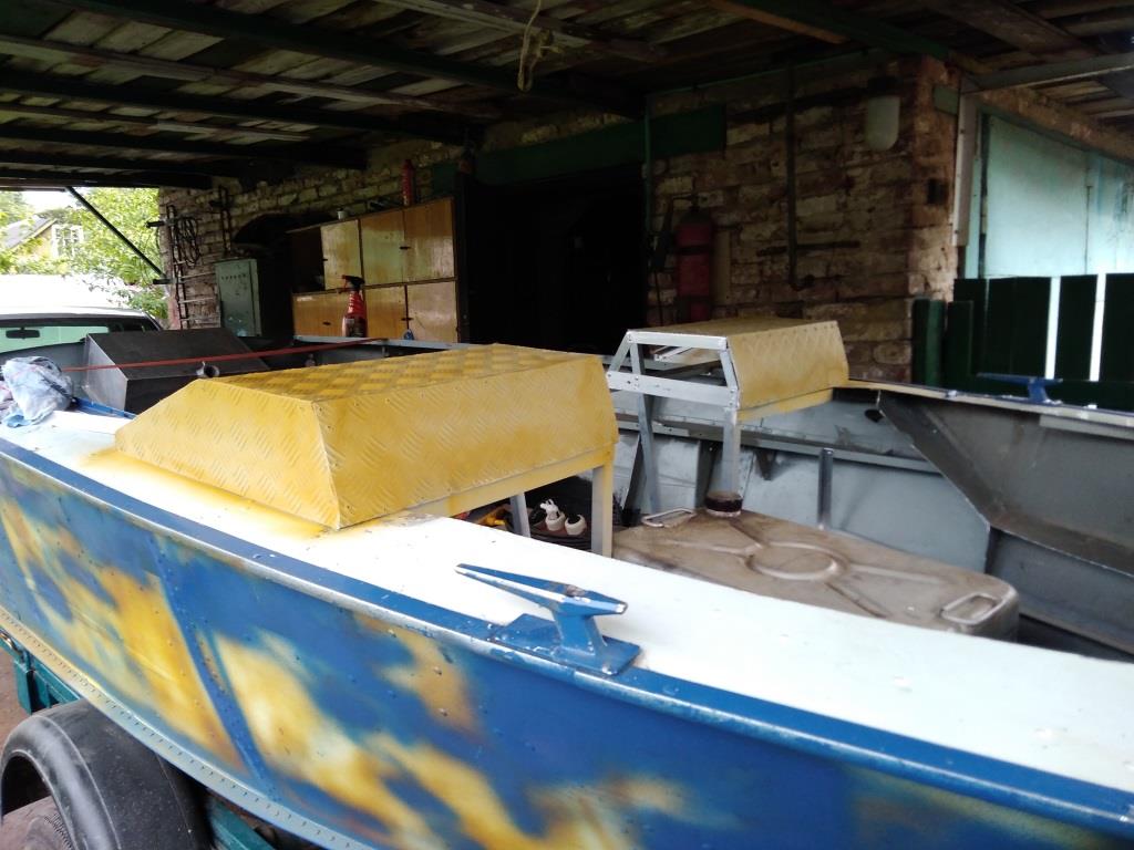

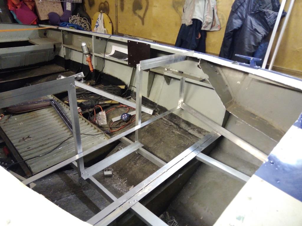

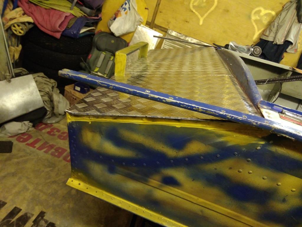

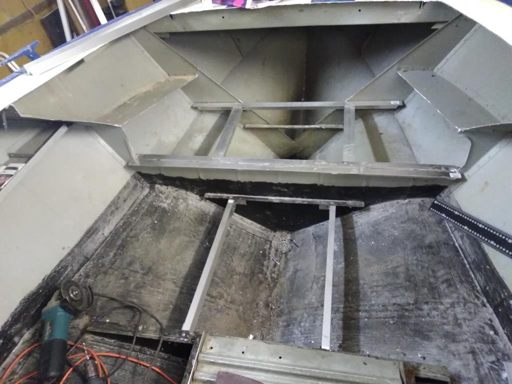

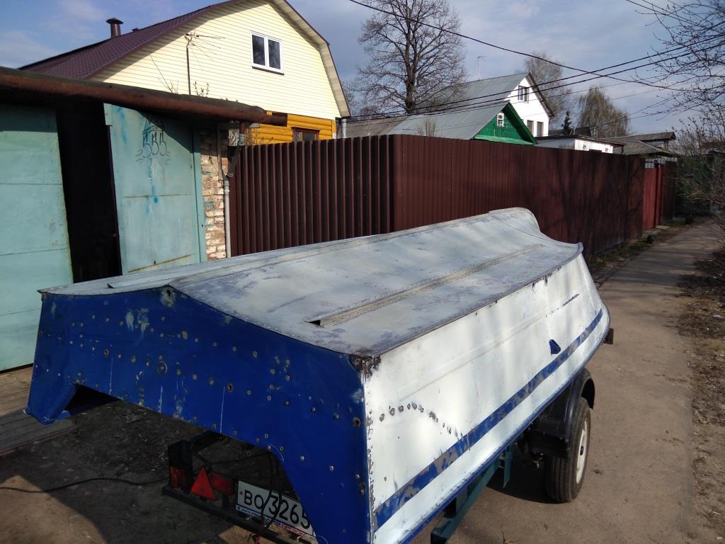

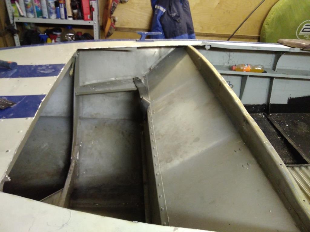

Дальше приступил к вырезке носовой палубы и усилению корпуса после обрезки поперечной переборки.

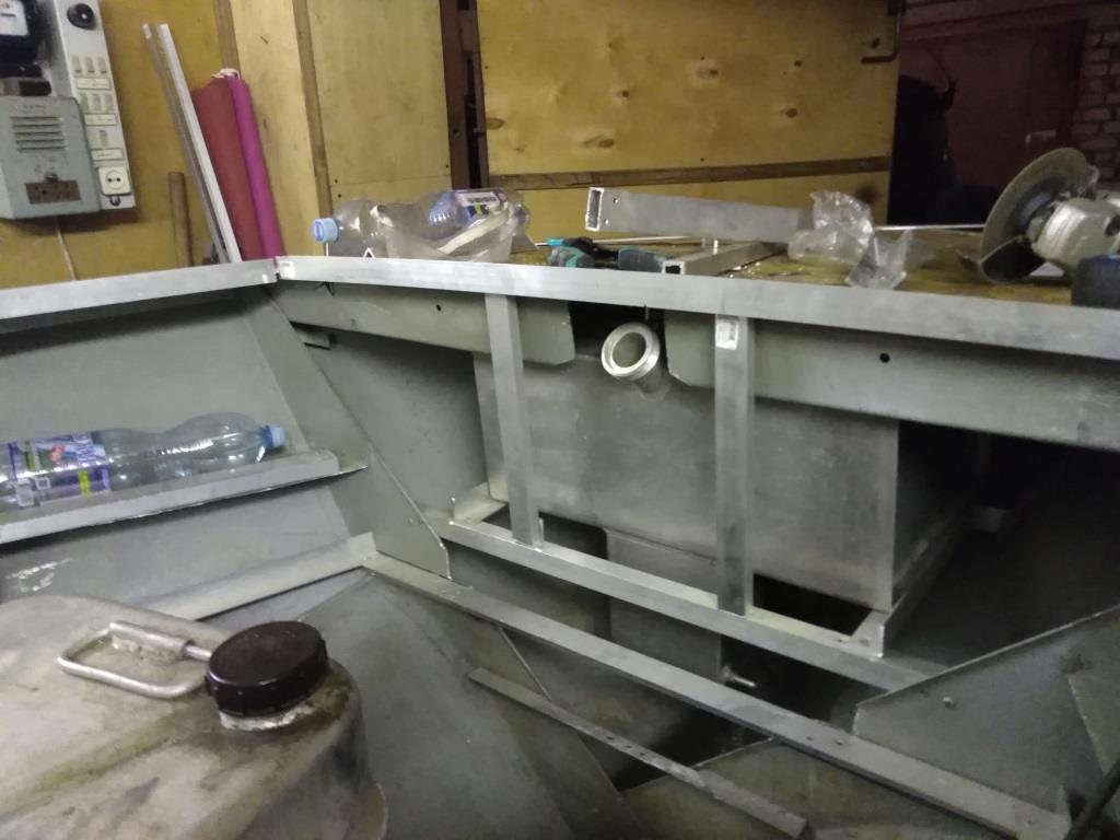

В носу удачно встал бак (от спортивной классики), остальное пространство забито блоками плавучести.

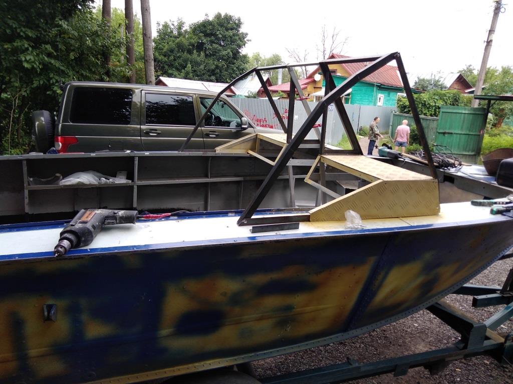

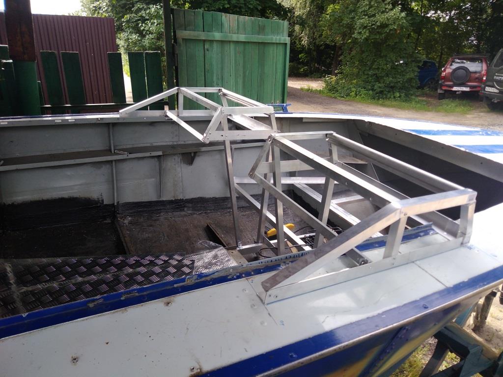

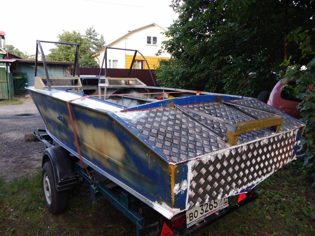

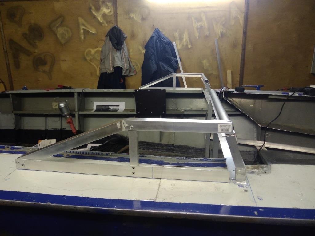

После чего приступил к постройке собственно консолей.
По причине отсутствия возможности гнуть алюминиевый профиль, рамку для стекла сделал так же из черного уголка, где-то сварка, где-то клепка.

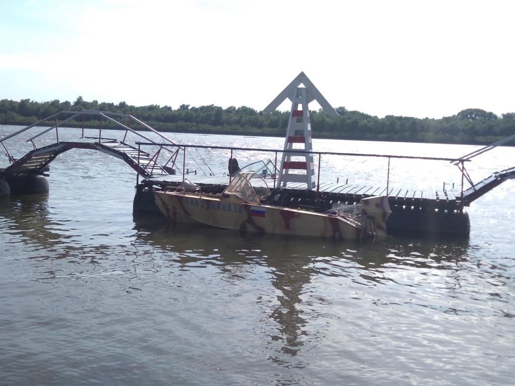

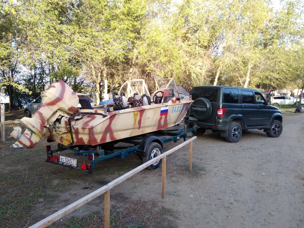

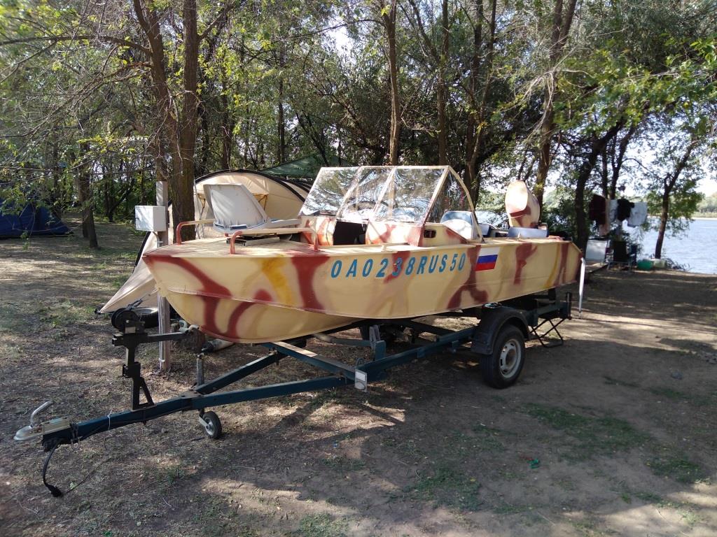

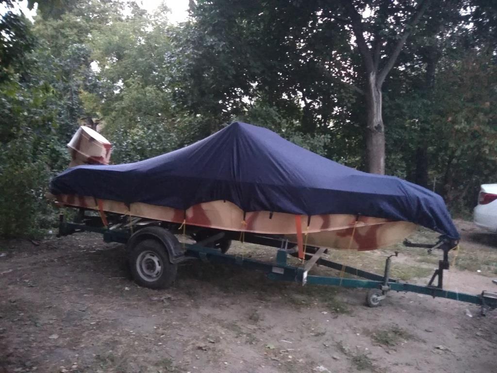

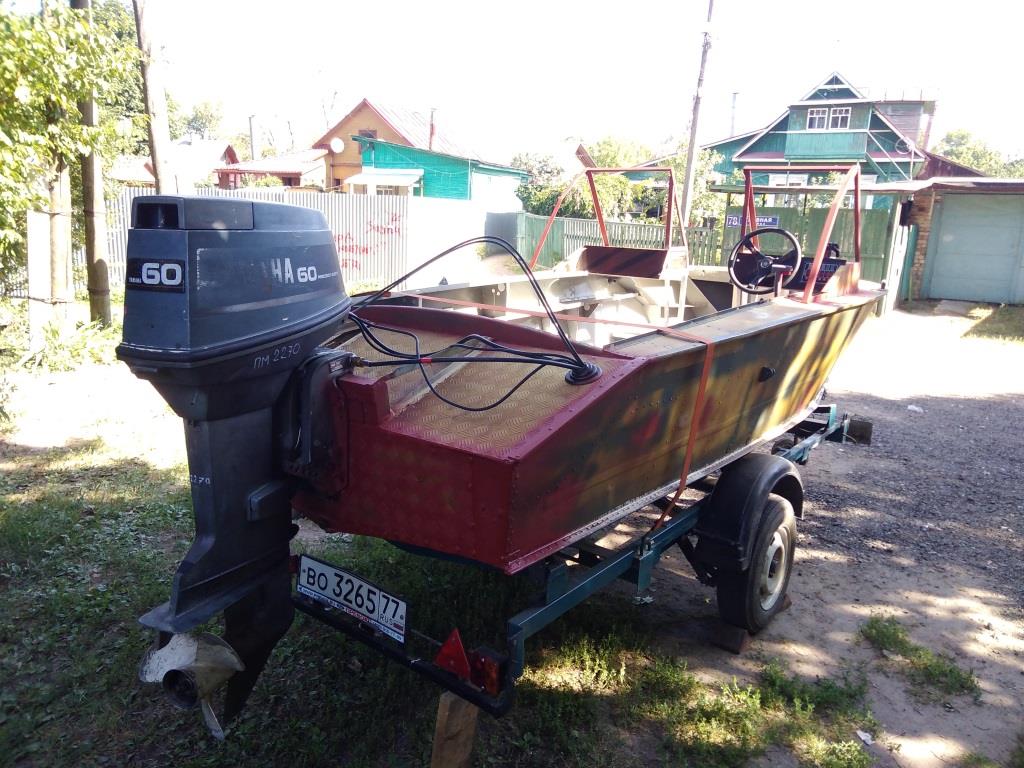

Вот, что получилось в итоге:
Перед выездом на Ахтубу:
На берегу Ахтубы после доделок:
Переднее поворотное сидение сделали съемным, получилось достаточно удобно (устанавливается и демонтируется за 1 минуту).
Под задним сиденьем разместил ещё один бак на 40 литров (сделали из алюминиевой канистры, врезали датчик уровня топлива от ВАЗ 2108 карб., баки между собой связаны трубопроводами).
Колхозный камуфляж рулит))))))
По итогам первых проб:
- на глисс выстреливает;
- максимальную скорость достоверно определить не удалось, после 55км/ч прилипает к воде всей поверхностью и добавление газа ничего не дает, при отрыве носа с помощью трима, управляемость начинает пугать,возможно нужно попривыкнуть;
- брызго-ветро защищенность порадовала;
- мотора явно избыточно, до 50км/ч разгоняется практически моментально, дальше идти можно в 0,5- 3/4 газа;
- с глиссирования сваливается по ощущениям рановато, есть небольшой ходовой крен на правый борт, возможно в последствии установлю транцевые плиты.
Вот такой краткий отчёт о проделанной работе. В ходе рыбалки выявлен ряд необходимых доделок, которые потихонечку к следующему сезону реализуем, благо времени будет побольше))

Добрый день,Алексей! Молодец.Работы проведено много и не плохо.На форуме много противников таких переделок и реконструкций,но каждый волен делать как считает нужным!Я не зря привёл твою цитату.Если рано сваливается то плиты заставят это делать ЕЩЁ раньше!И прилипать носом начнёт при меньшей скорости.Плиты не для твоих целей.Тут центровкой,перемещением веса в лодке играть надо.В частности много веса в носу от топливных баков.Думаю начинать надо от этого.
26 355
1 498
Здравия Алексей.
Добро пожаловать на лучший форум.
Я один из них))
Но лодку каждый делает для себя и под свои хотелки, потребности, купилки....
Сделано хорошо и без колхоза, что тоже важно.
По свалмванию с глиса не соглашусь с Володей, но на истину не претендую, а вот по поводу прилипания носа, Володя прав.
Удаляй бак из носа и это исправит ситуацию ощутимо.
Имхо
П4, по своим обводам не расчитан на скоростя свыше 50-55.
Имхо
Я бы зимой провел с мотором полное тех обслуживание. Отмыть от соли и прочей бяки не разбирая не получится.
За работу плюсую

Благодарю за добрые слова)) по прилипанию: дело в том, что передний бак был пустым, вес пустого около 5 кг, думаю не влиял. Скорее все же обводы + градус килеватости на корме))) По транцевым плитам: САМ не делал и не эксплуатировал, опыта нет, но из кучи прочитанной инфы и форумов сделал вывод что напротив, должно помочь дольше удерживаться на глиссе и убрать ходовые крены (облегченный выход на глиссирование по умолчанию), возможно вывод ошибочный, надо пробовать)))
