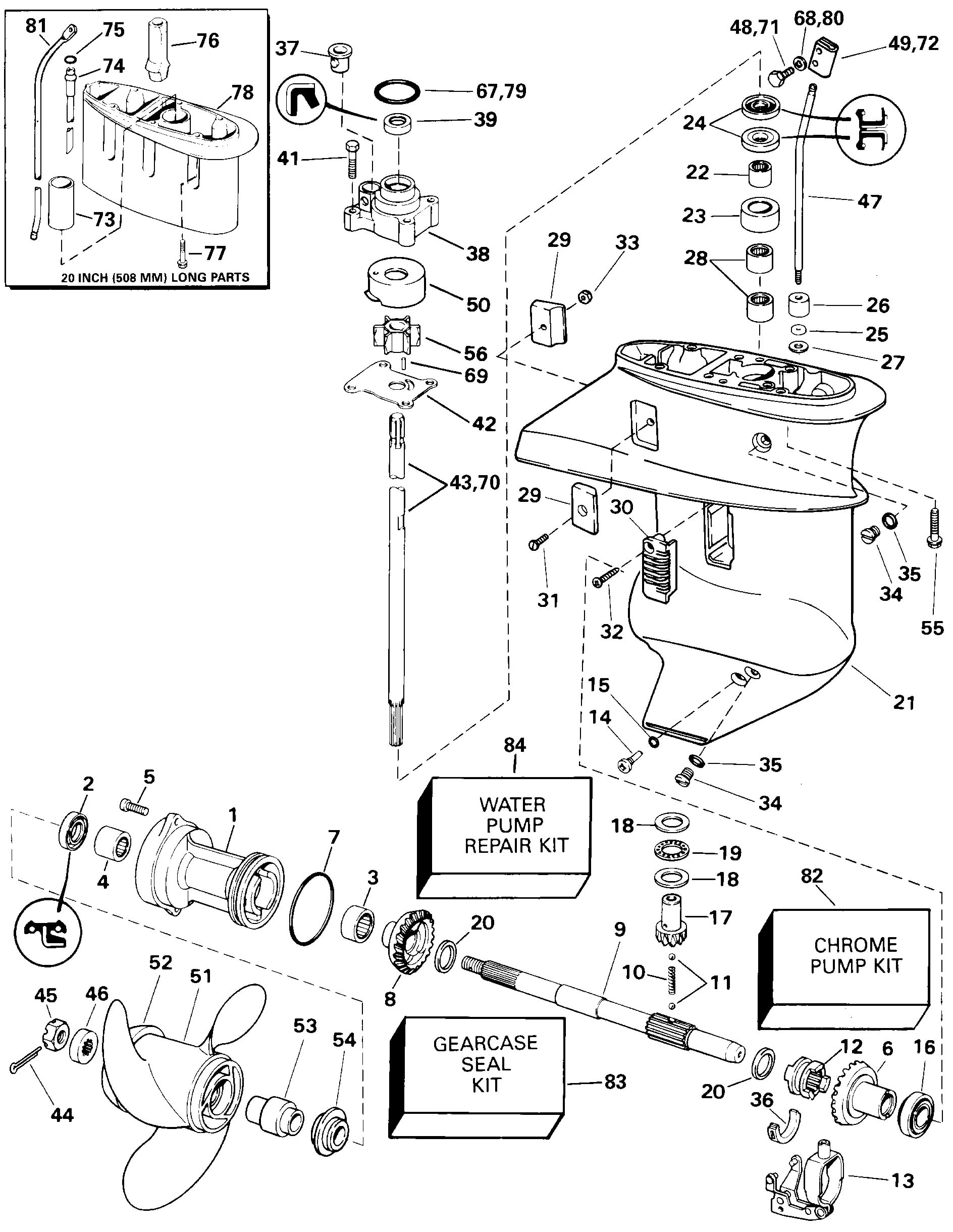

Под номерами 20 что это?
Volgasar
30.09.2016
3 782
1 337
Пушкино
ПВХ НДНД 370 :(
А это уже редуктор после 92 года. Я не вникал, но 90% это просто упорные шайбы фиксированного размера.
Кстати, редуктора взаимозаменяемы . Без всяких проблем. По моему эти шайбы и есть отличия.

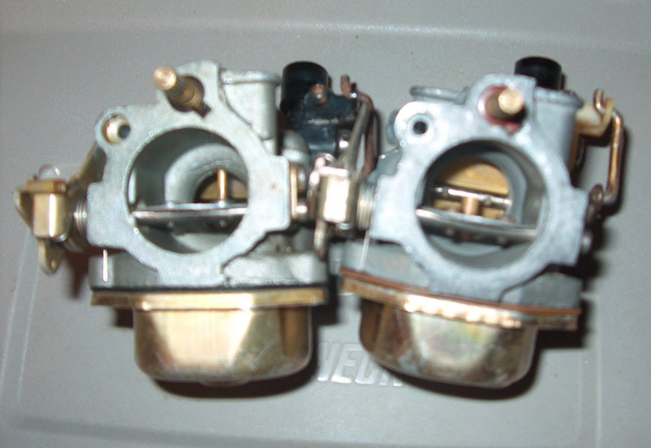

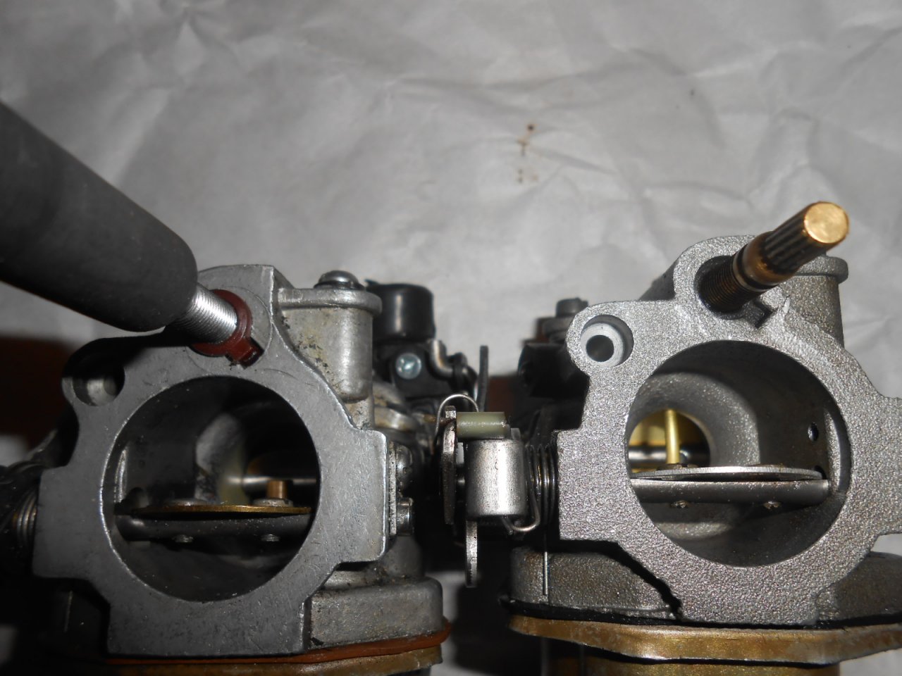

Вот немного фото карба. Правда литьё корпуса с кратерами.

на пятнашке эмульсионная трубка длинней правый снимок
Это конструкция другая. И судя по сечению( сужению) справа -это 9.9, нет? Какой диаметр сужения и выхода( который к выпуску)?

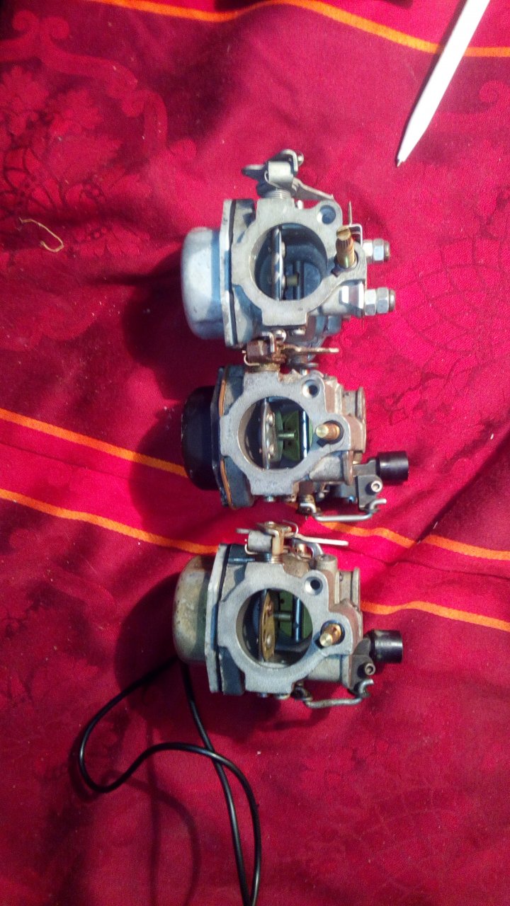

Вот три пятнашки ;

Паша - правильно написал. Да судя по сужению справа -это 9.9. А длинна эмульсионной трубки действительно зависит от года выпуска и конструктива карба. Вот что то подобное

Паша - правильно написал. Да судя по сужению справа -это 9.9. А длинна эмульсионной трубки действительно зависит от года выпуска и конструктива карба. Вот что то подобноеПосмотреть вложение 142185
да на 15 ки диффузор больше размер гтж тож разный есть 34.56 .58 отсюда обороты и мощность
