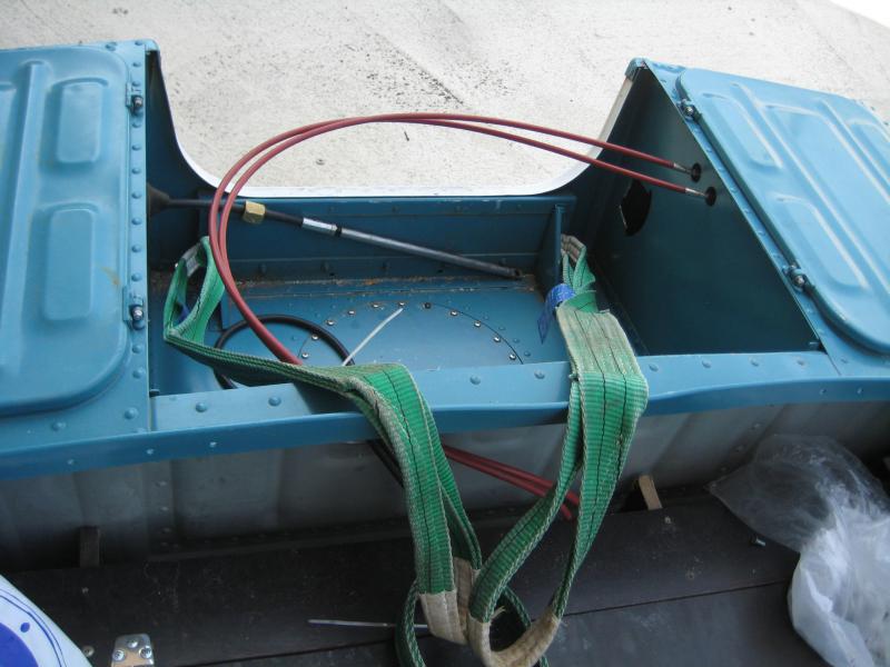

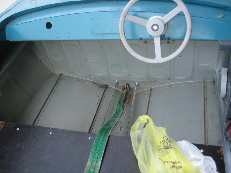

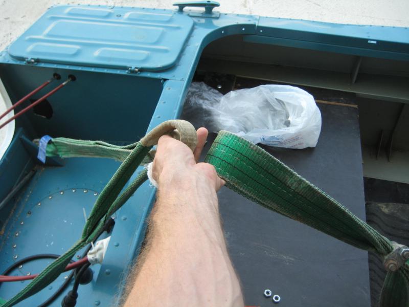

У меня был такой же вариант,катер правда был алюминиевый вельбот,но тяжелый,я варил подрамник и крепил его сзади,в нескольких местах и кнему крепил сторопы внутри лодки,а спереди в сланях сделал отверстие и тоже варил подобиеподрамника,стропы всегда находились внутри лодки,две сзади и одна спереди,длину передней стропы подбирал опытным путем,а задние заказывал тна фирме,сантимеров 70 длина былыв,было очень удобно,на твоей лодки надо смотреть конструкцию,вообще мудистика на таких стоянках конкретная.А где твоя стоянка?

Вот как то так,думаю и тебе можно что то подобное придумать.

Алексей, спасибо за предложенный вариант.
