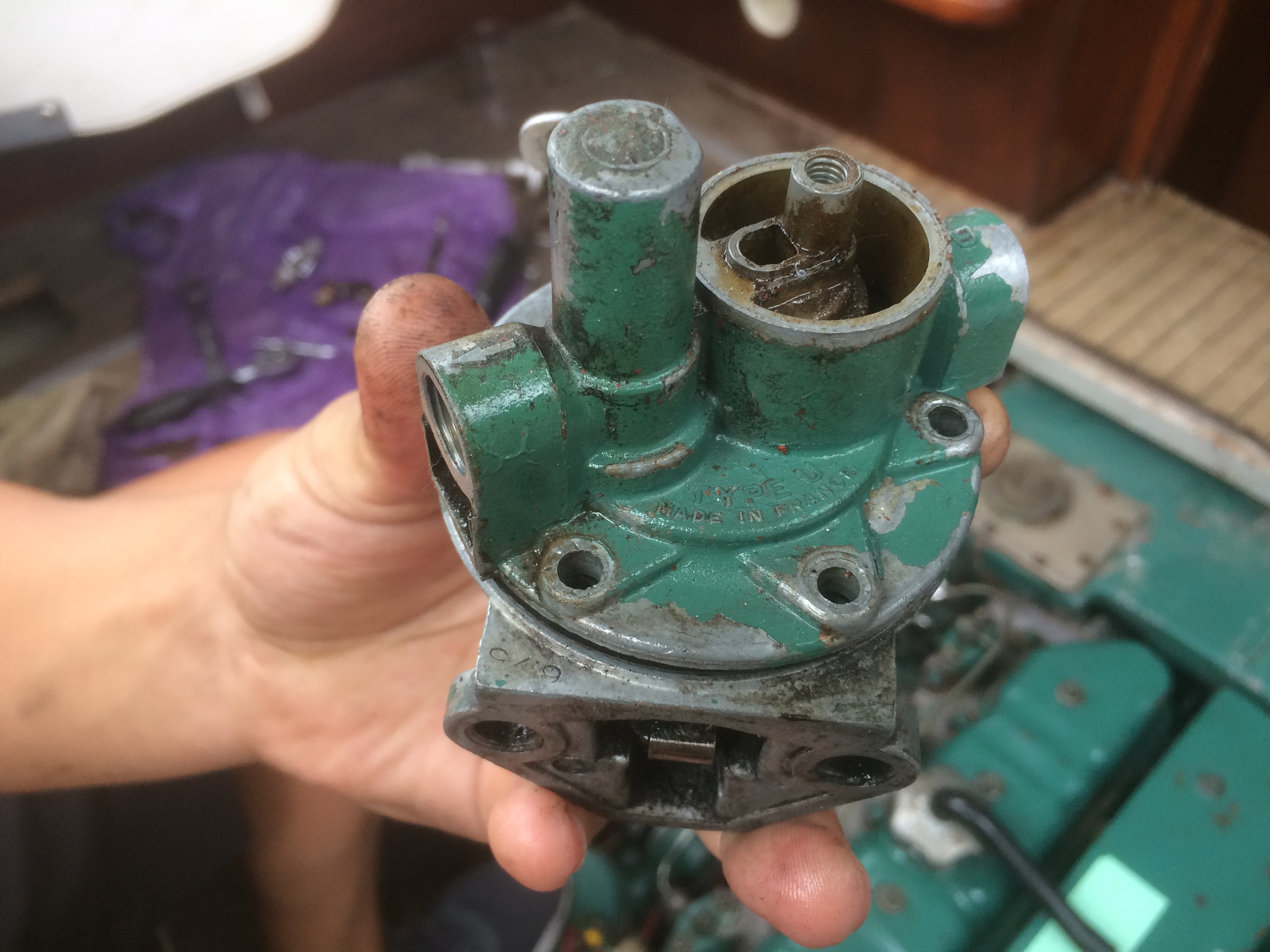

Добрый день, пред история такая. Все началось когда я поменял масленый и топливные фильтра, после этого двигатель перестал заводится открутили трубки от форсунок топливо туда не поступало, стали проверять подачу топлива на ТНВД подкачивающим насосом в ручную топливо пошло а когда стал крутить стартером подачи топлива не было. Разобрали подкачивающий насос там на корпусе была выработка от штока на котором держится кулачок, при нажатии на кулачок диафрагма не работала. Специалисты сказали что этот двигатель бывает двух видов с подкачивающим насосом и без него и что он практически особой роли не играет, посоветовали на его место поставить заглушку и подключить электрический насос. Что я и сделал, но и с электрическим насосом и без него ни чего не меняется. Почему я пишу что двигатель работает прекрасно, он на холодную заводится очень хорошо и на холостых хорошо набирает обороты, нет ни какой детонации. Я так понимаю, что если у него компрессия была плохая то он бы и плохо заводился.

В ТНВД нет подкачивающего насоса и если ему топлива от электронасоса не хватает ничего работать не будет. Вырните подкачивающий насос.

Не в ТНВД он стоит с права на блоке двигателя. Но за совет спасибо буду ремонтировать его и ставить на место.
