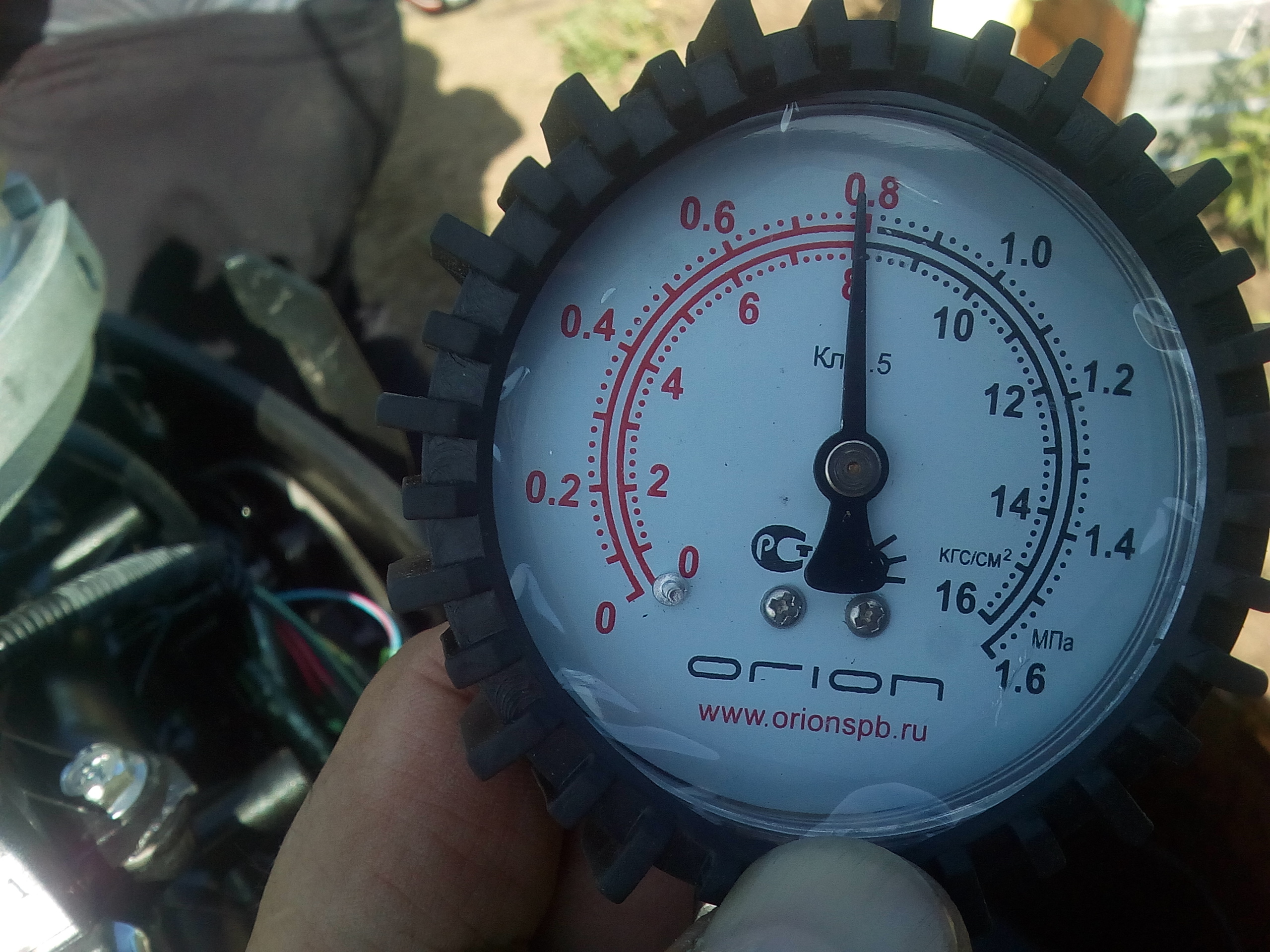

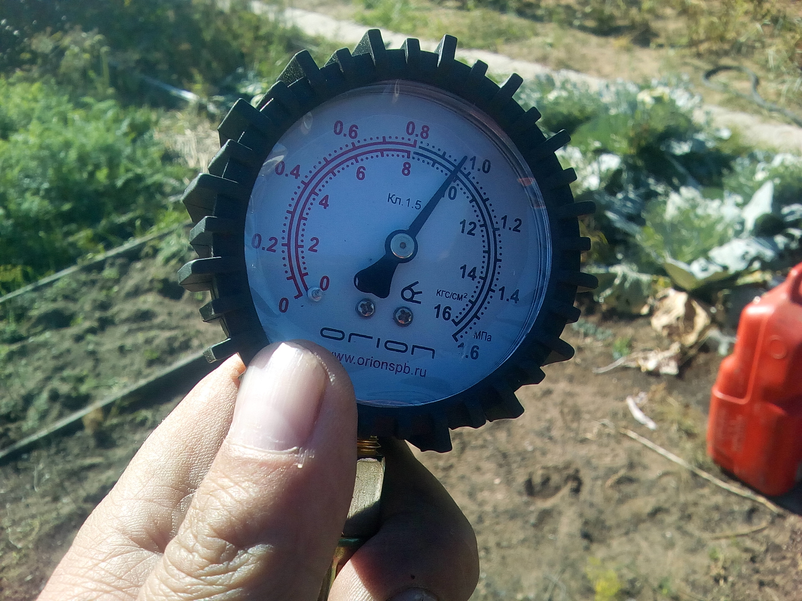

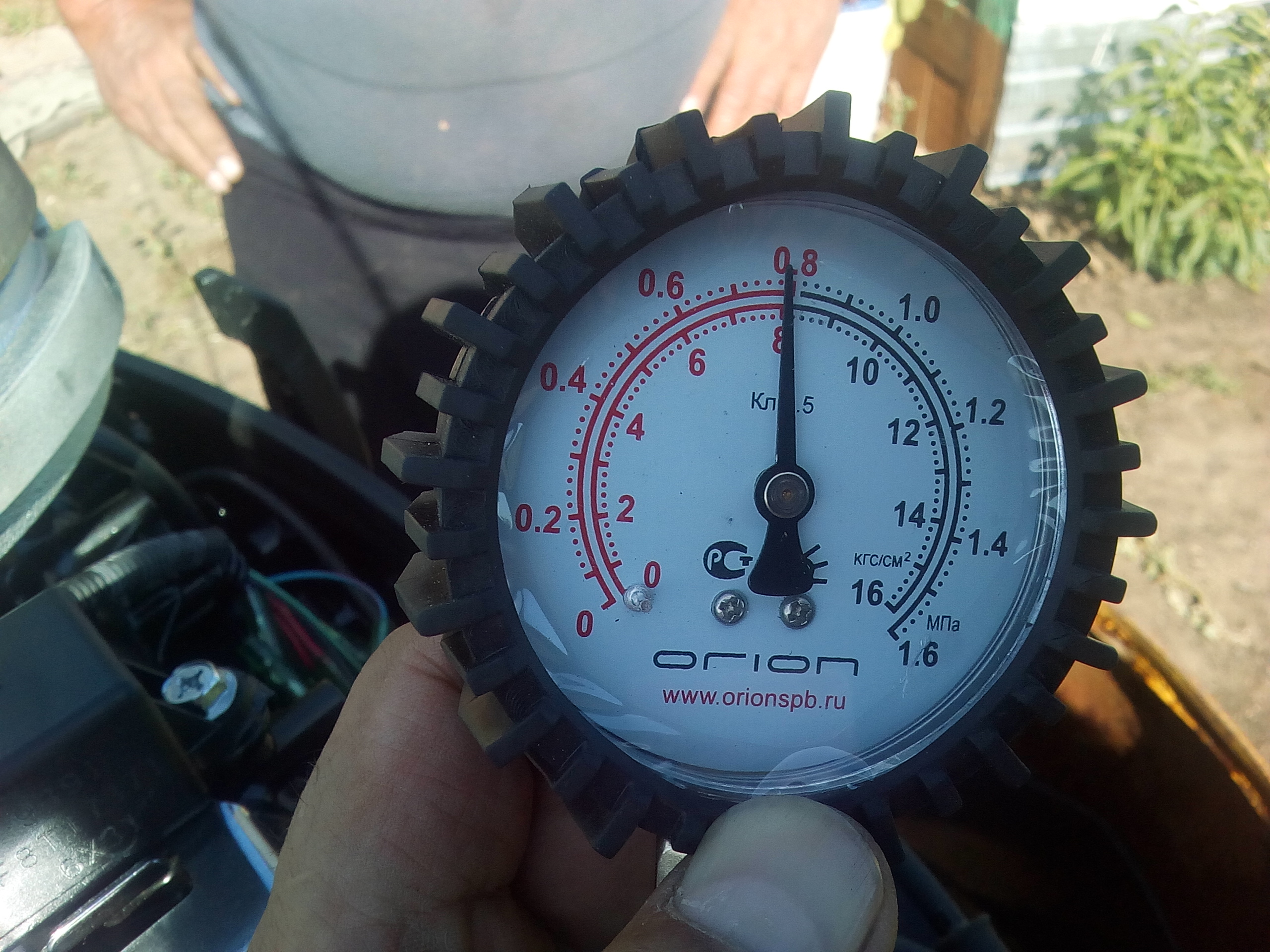

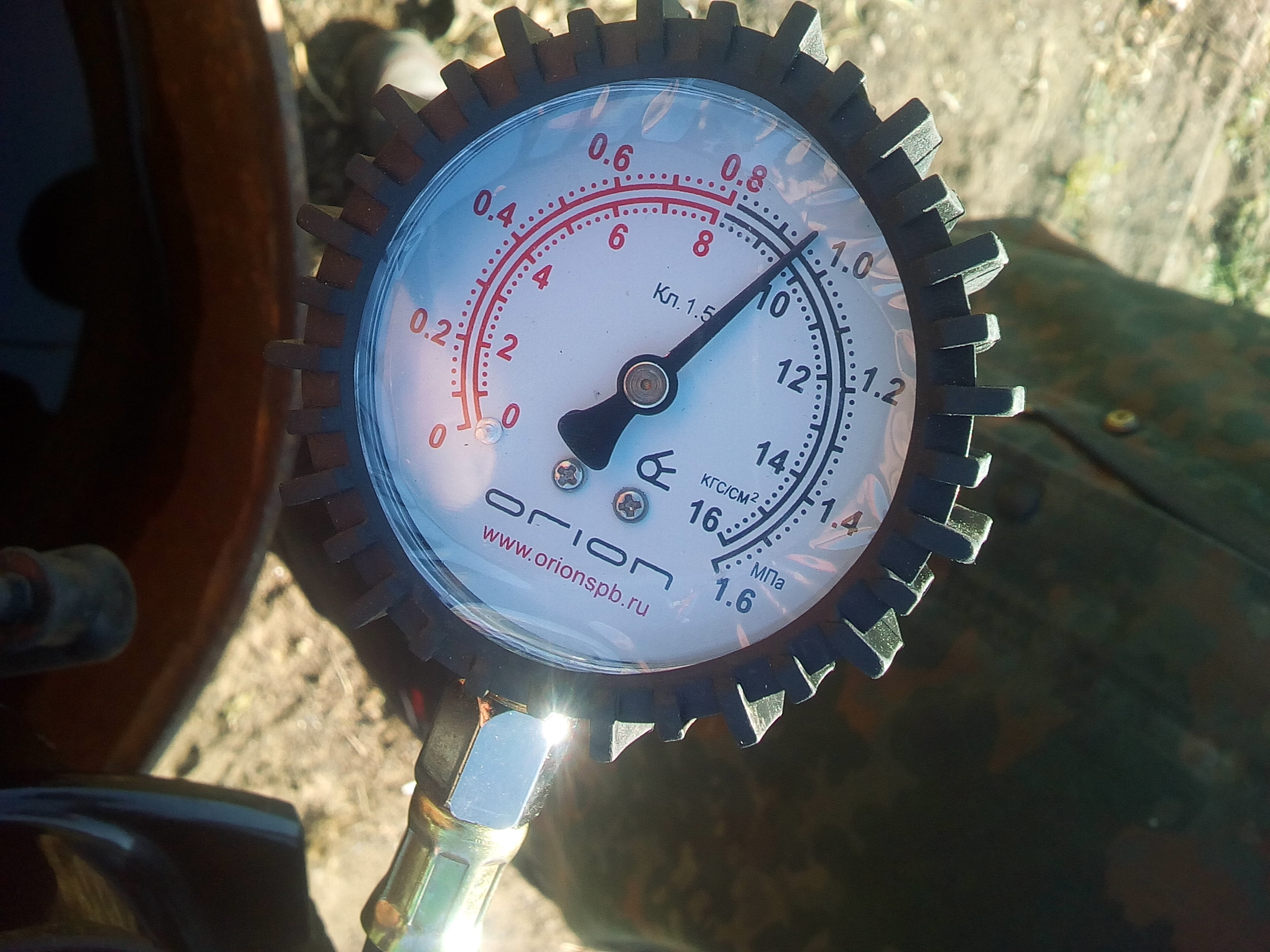

Александр вот снял показания компрессометра первые две фотки замеры на холодном движке и две на прогретом, видео не могу прикрепить, когда разберусь, отправлю. Какие показания все-таки правильные? На форумах пишут кто говорит на холодном двигателе мерить , кто на прогретом. Жду ваши комментарии.
28 297
2 957
Комрессия в норме.
