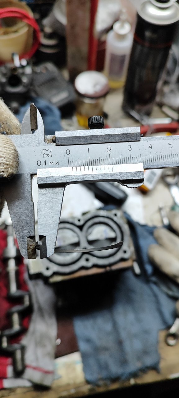

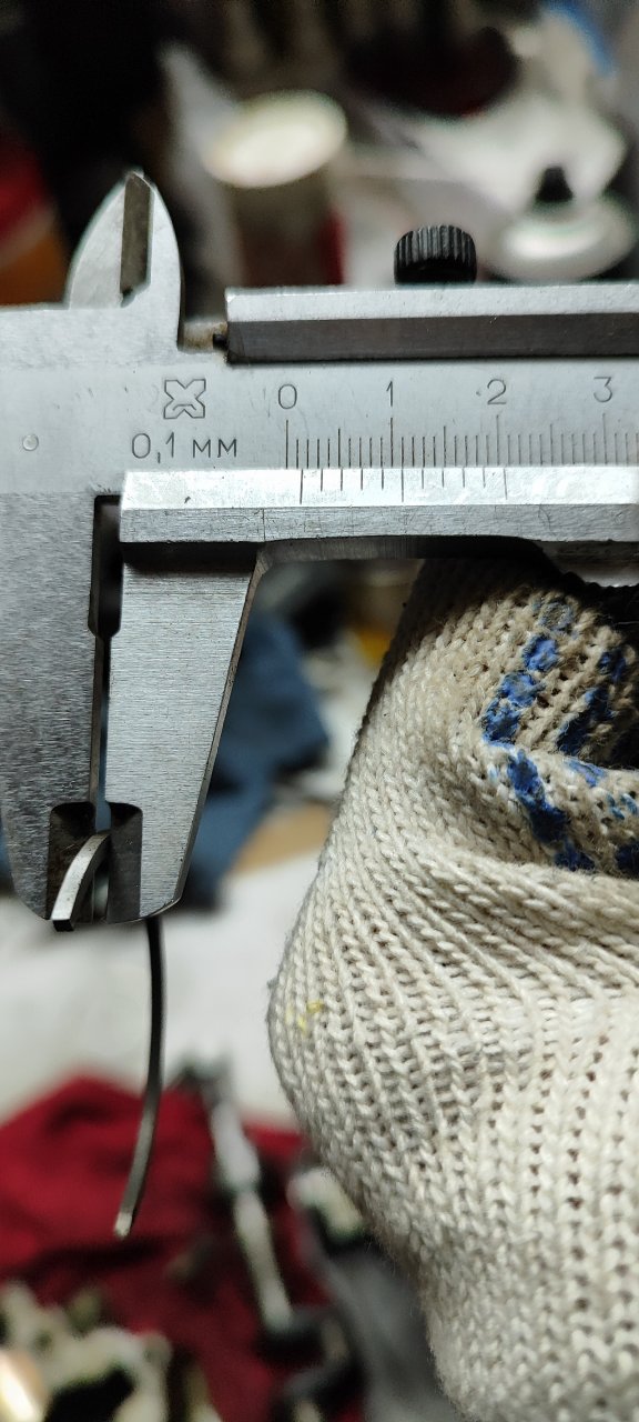

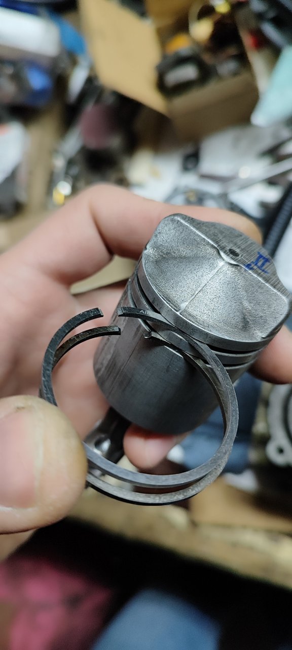

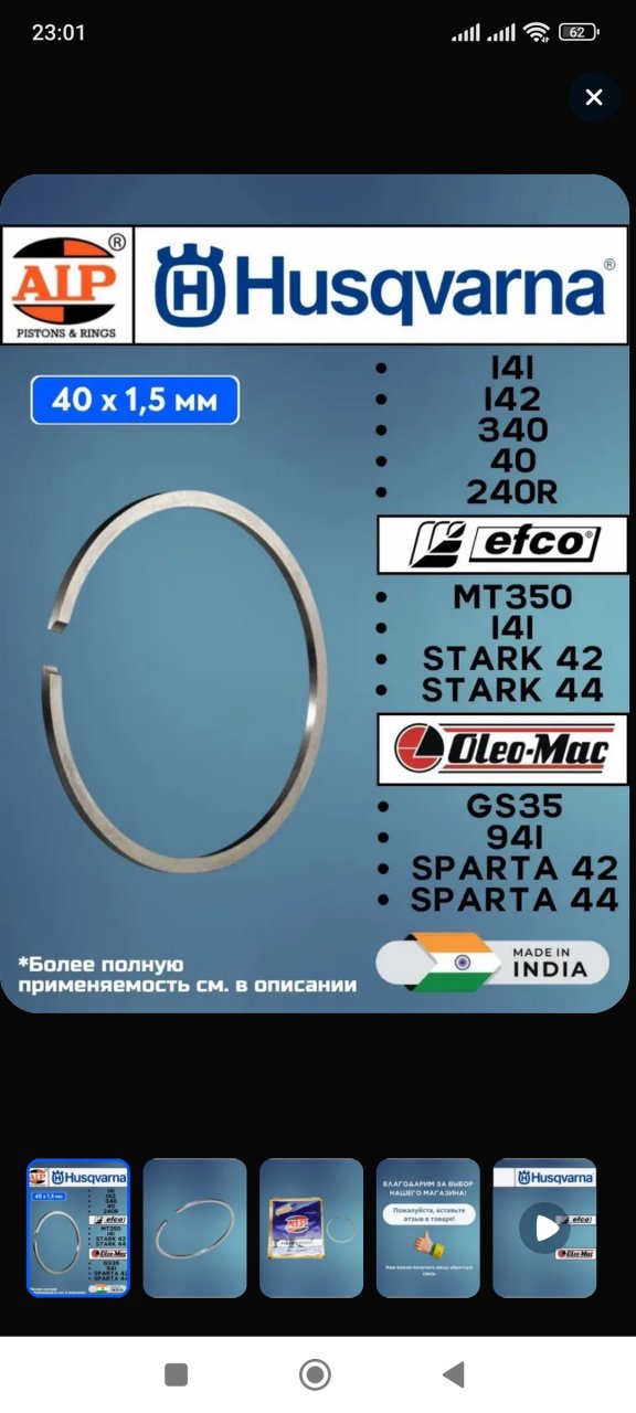

Подбирал кольца на Johnson 4BR74R. Из всех что подходящие по толщине, высоте и диаметру подошли кольца от husqvarna. Их конечно из пакета не закинешь, но подогнать можно под нужный размер. Фото с подробными моментами, одно кольцо AIP, второе родное. Размер на фото со штангелем, родных колец.

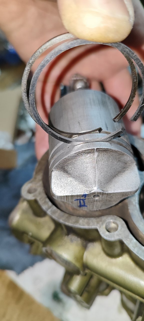

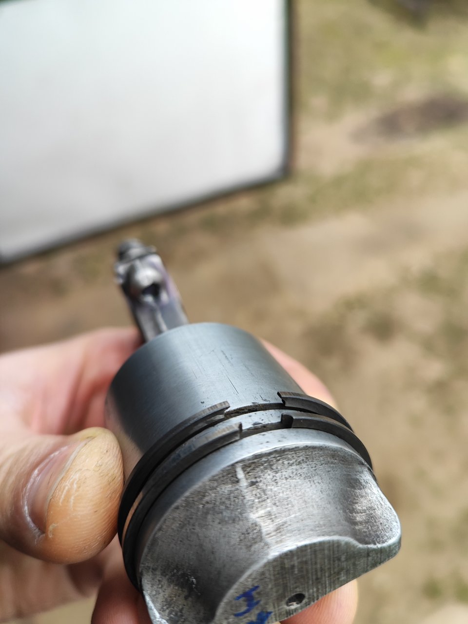

Так и есть. Только замок другого типа. На фото вариант с толстыми кольцами и шатун другой, не как на первых

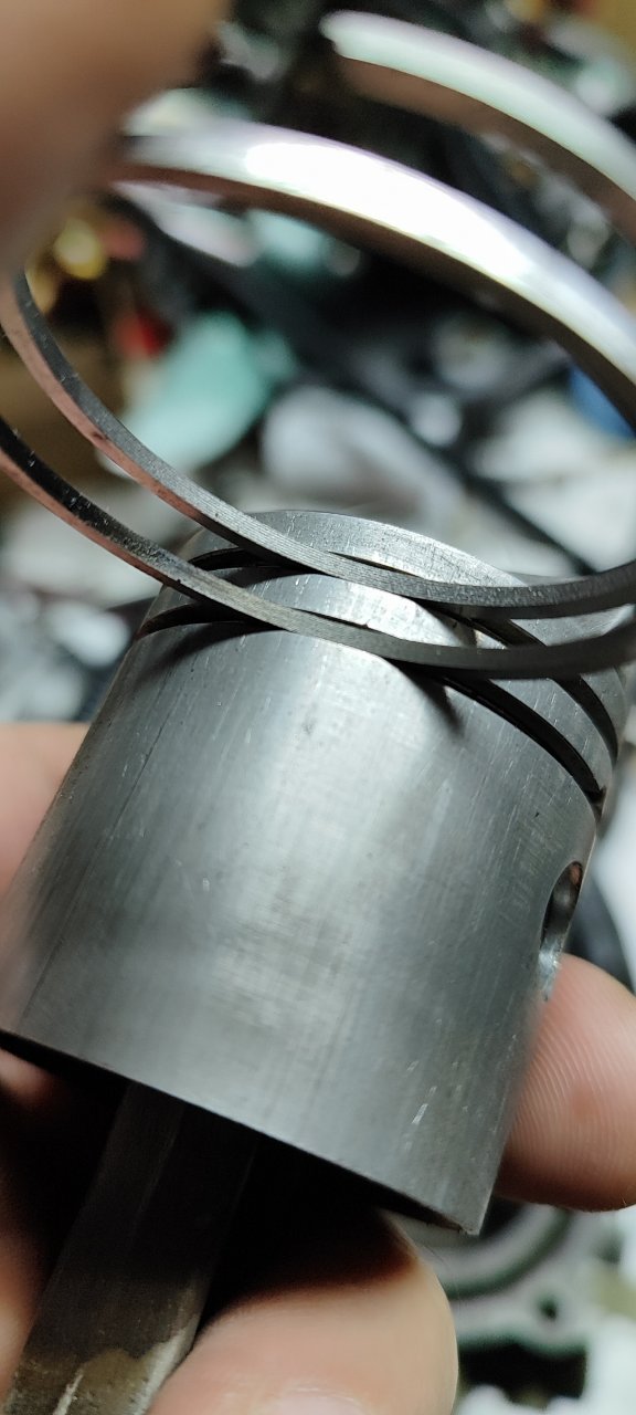

На моём вообще разные кольца на одном поршне, Верхнее кольцо с одним типом замка, а второе с другим и это не отсебятина, на двух поршнях такое было.
