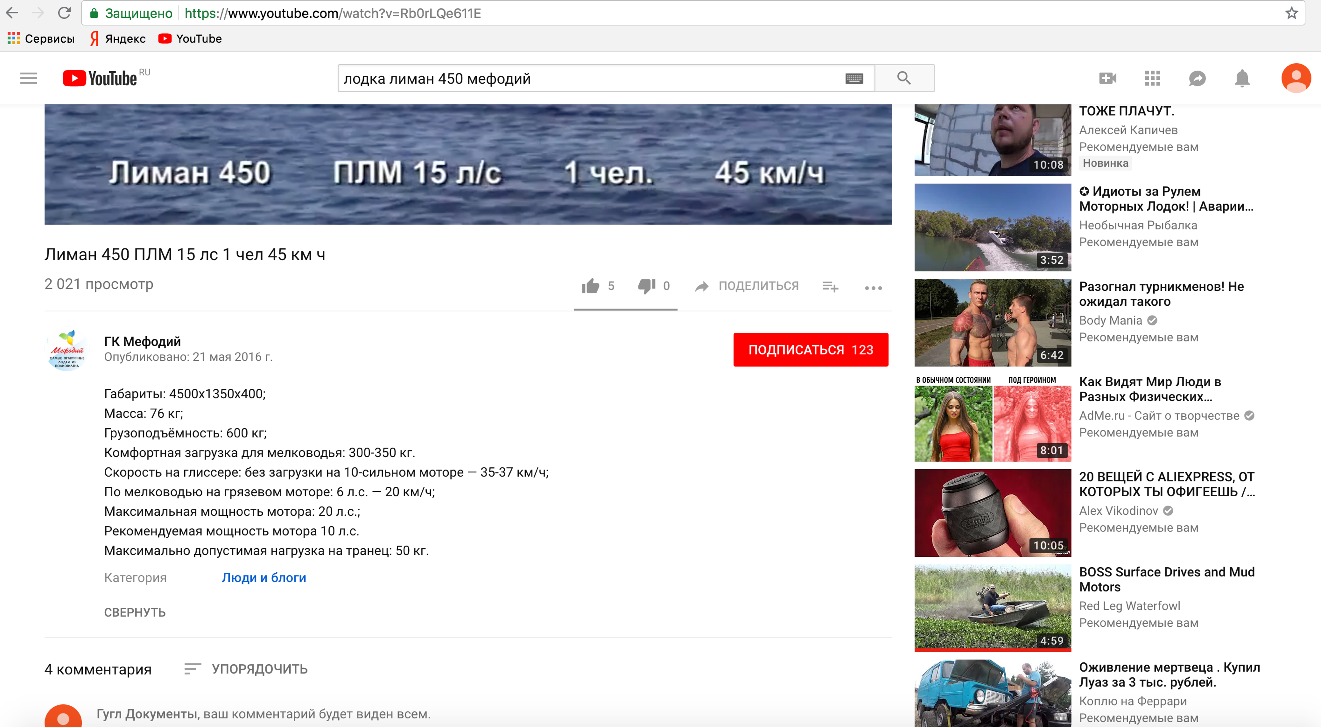

Теперь ВАЖНО!!! Производитель под видео указывал следующие характеристики:
Максимальная мощность мотора – 20 л.с.
Максимальная нагрузка на транец – 50 кг.
Смотрите скрин.
