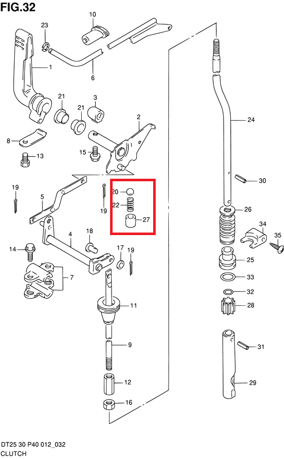

без тросов передачи включаются нормально, троса не путаю местами, там трудно их перепутать. я думаю может виксирующий шарик который давит с низу на пластину, его пружина слишком тугая, другова удерживающего там ни чего нет.

Снова анализировал ситуацию, переговариваю с людьми, и пришел к некоторому выводу, пружина на которую давит шарик слишком тугая, из за чего происхощдит тугое включение. Что думаете.

Если без подключения тросов с включениями нет проблем, то проблема не в пружине. Оснавная проблема тугова включения-ищнос тросов и машинки дистанционного управления.
26 010
11 881
Как вариант, снять и пролить маслом троса. Если станет ощутимо лучше, то беда в тросах.
