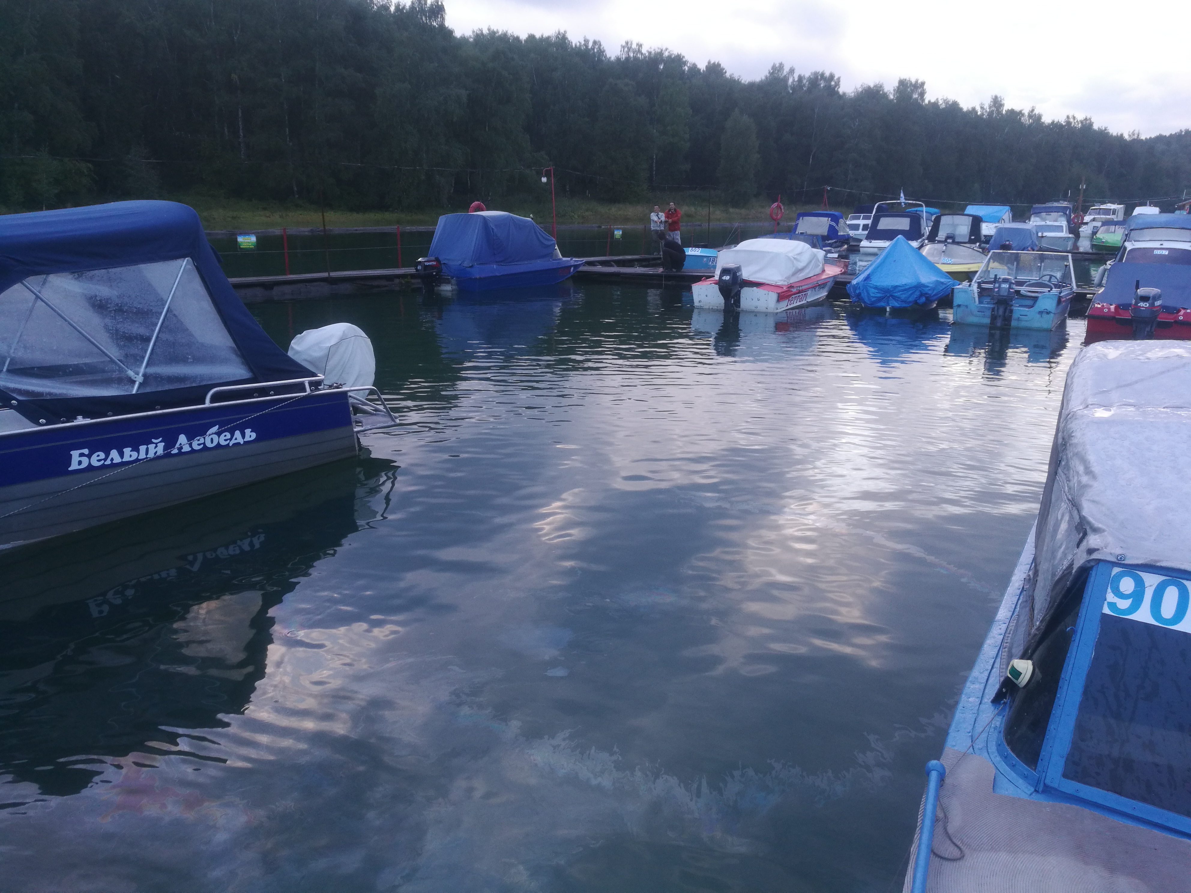

В последние 3 года очень редко пользуюсь лодкой, стоит без дела неделями на лодочной станции, да еще и без тента. В прошлые года от дождей спасала помпа с поплавковым выключателем, но аккумулятор пришел в негодность, а новый не купил. Дождей этим летом практически не было, редких визитов хватало, заведешь мотор, пока идешь помпа откачает воду. Но позавчера выпала месячная норма осадков и лодка потонула. Сообщил мне об этом сосед по бону, Алексей, вот такое фото получил от него в Вотсапе.

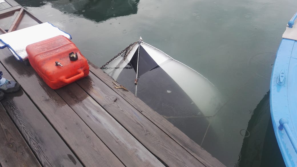

Алексей вызвался помочь в подъеме лодки, договорились через час встретиться на станции. В назначенное время (19:00) началась операция по спасению Прогресса.
В операции принимали участие: я, Алексей, его друг Андрей и мой друг Игорь со своим отцом.

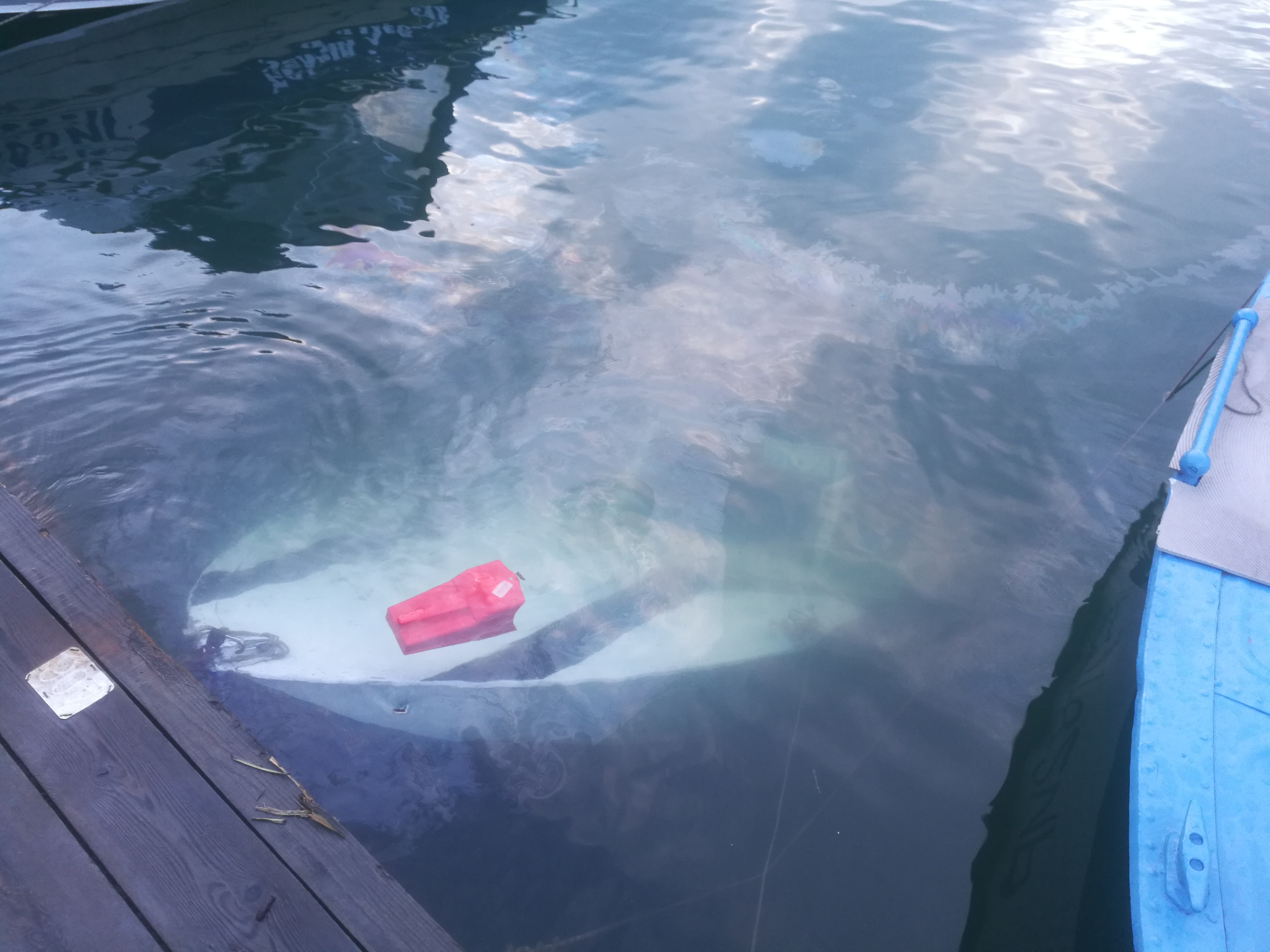

Надел гидрокостюм и нырнув, прицепил к задним кнехтам тросик пропустив его через обе, получилось кольцо. Далее к этому кольцу прицепили еще тросик и фал и стали за него тянуть с соседнего бона, зад лодки приподнялся, но находился всё еще на глубине около 2 метров.
136157136159
Сил рук 4 человек не хватало, подсоединили лебедку, ту что вытаскивали лодку на берег в походах по Байкалу. Лебедка еще подняла корму лодки на метр. Далее решили поднимать с лодки Алексея (Ладога2).
Немного поднырнув зацепил фал за мотор, а второй за навесной транец. Началась вторая фаза операции, тянули вручную за два фала. Ладогу подтягиволо при подъеме к поднимаемой лодке, мотор уперался в её корпус и дальше поднять не получалось, пришлось мне залезть в воду и в то время как трое тянули, я упершись ногами растаскивал лодки.
После упорной борьбы сил трех человек хватило, чтобы поднять на пару сантиметров над водой.
Далее перелез в лодку и полулежа начал в бешенном темпе вычерпывать, а точнее выталкивать воду 20 литровым ведром. Вода частично заливалась обратно, вначале мне казалось, что все безполезно, но уже через пару минут было хорошо видно, что лодка всплывает, сев в удобную позу продолжил вычерпывать воду, еще через пару минут обернувшись обнаружил, что ребята на Ладоге отходят с улыбками на лицах и словами: "Теперь вычерпаешь". Черпал в итоге с перерывами не менее 30 минут, сначало большим ведром, потом сняв гидрокостюм и переодевшись из под сланей вычерпывал уже ковшом.
