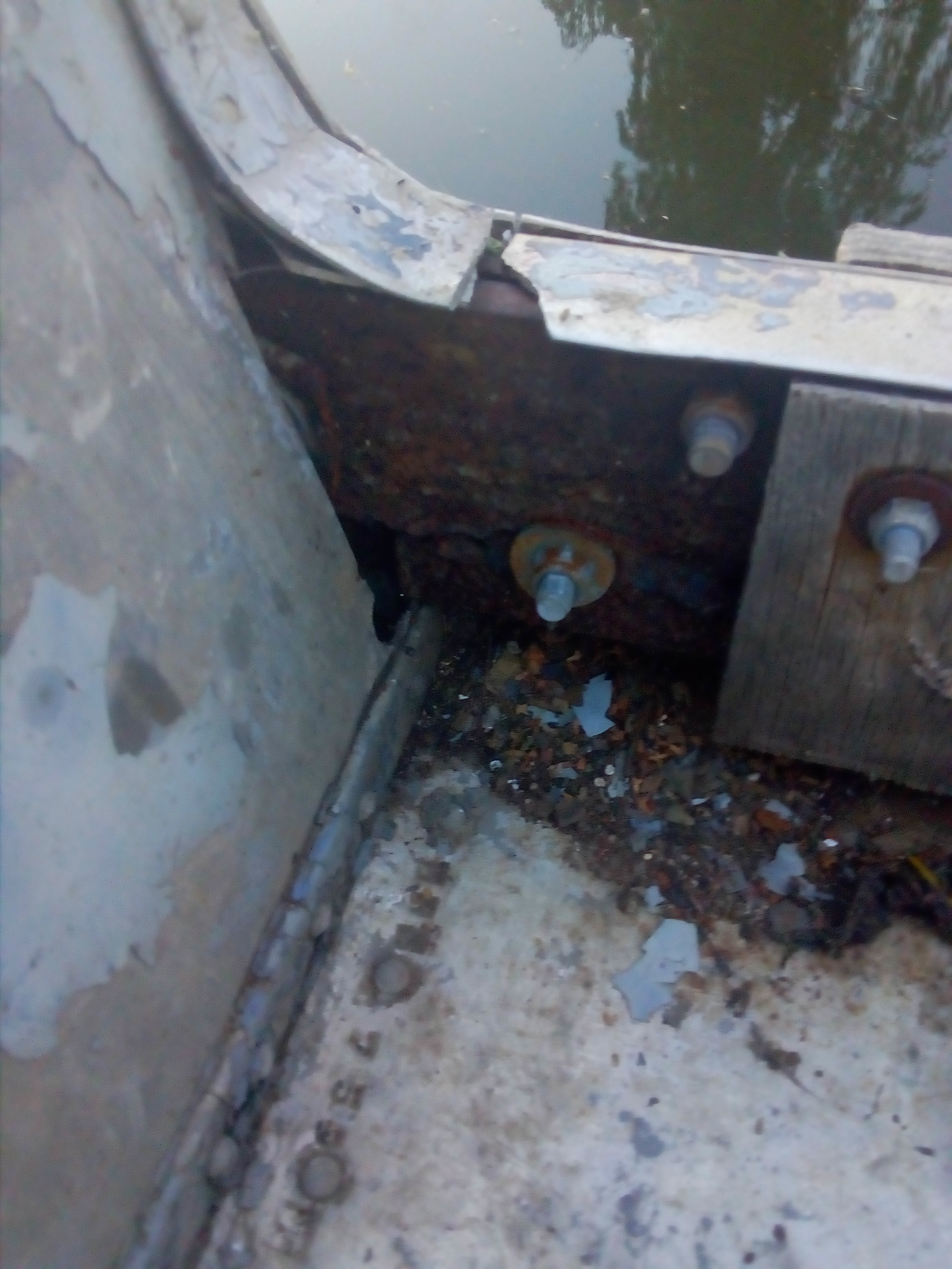

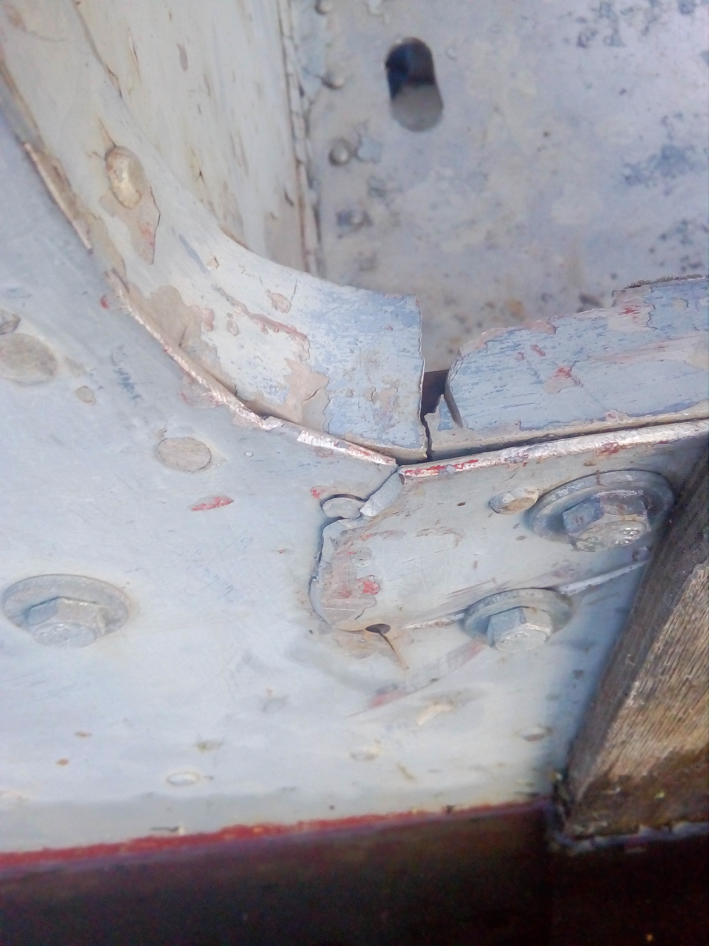

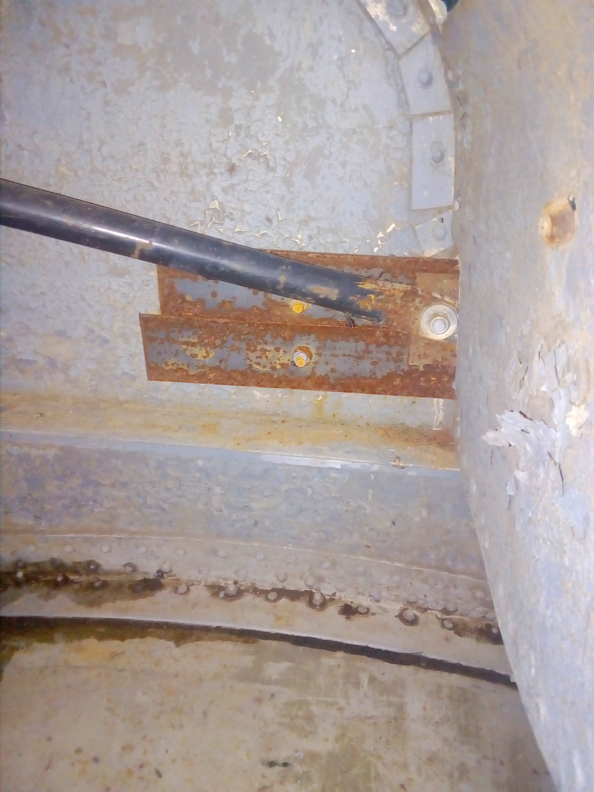

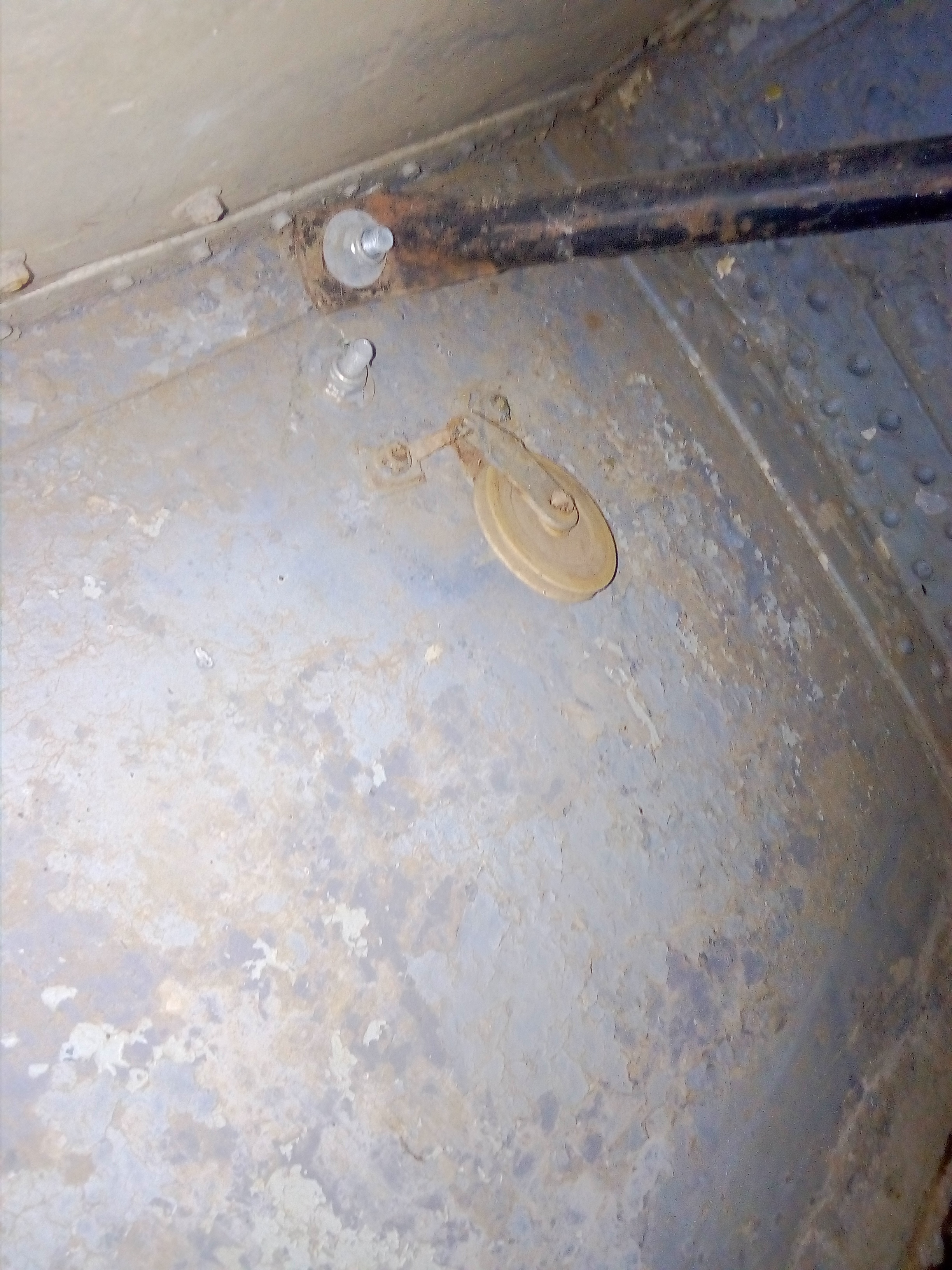

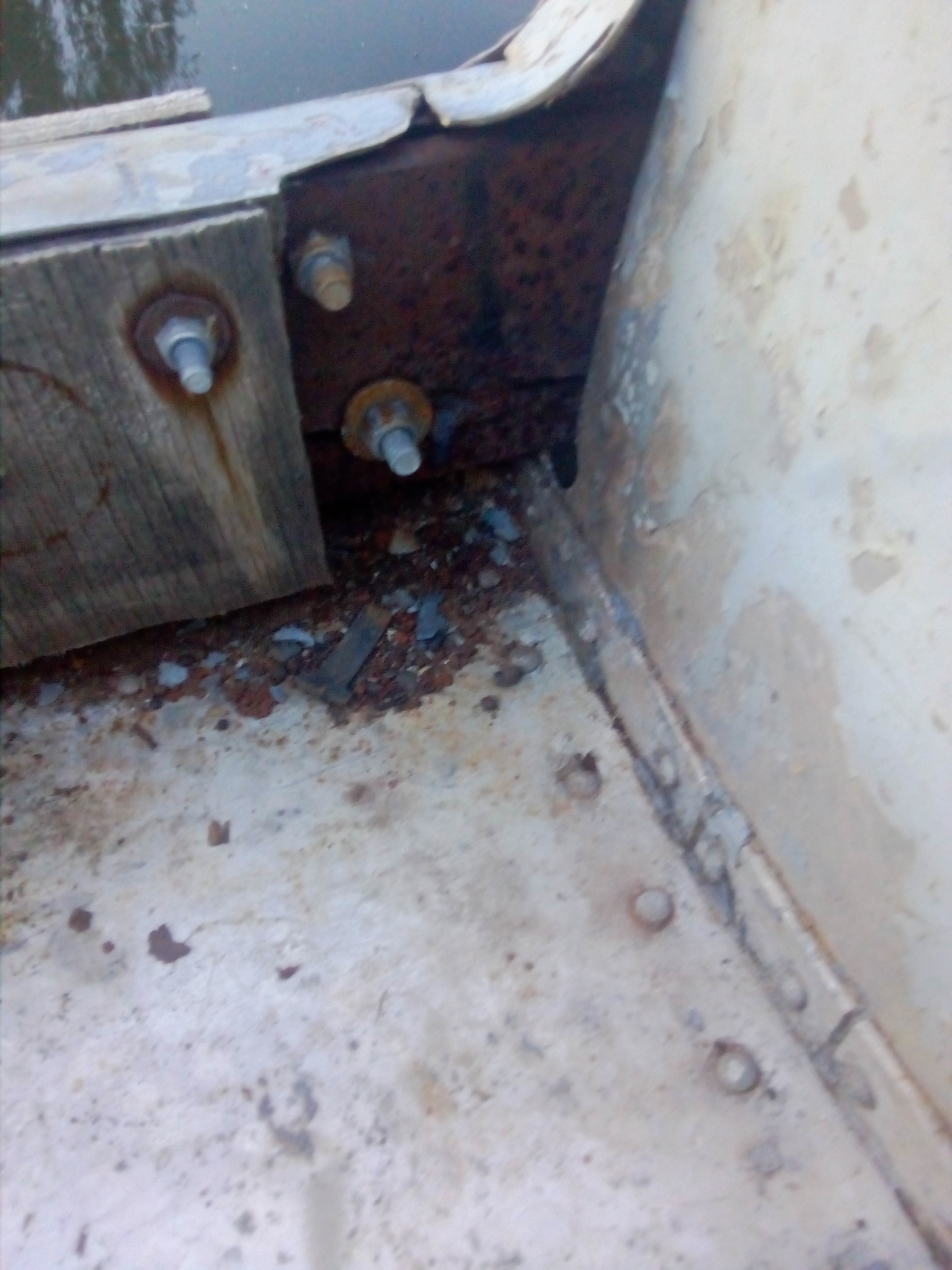

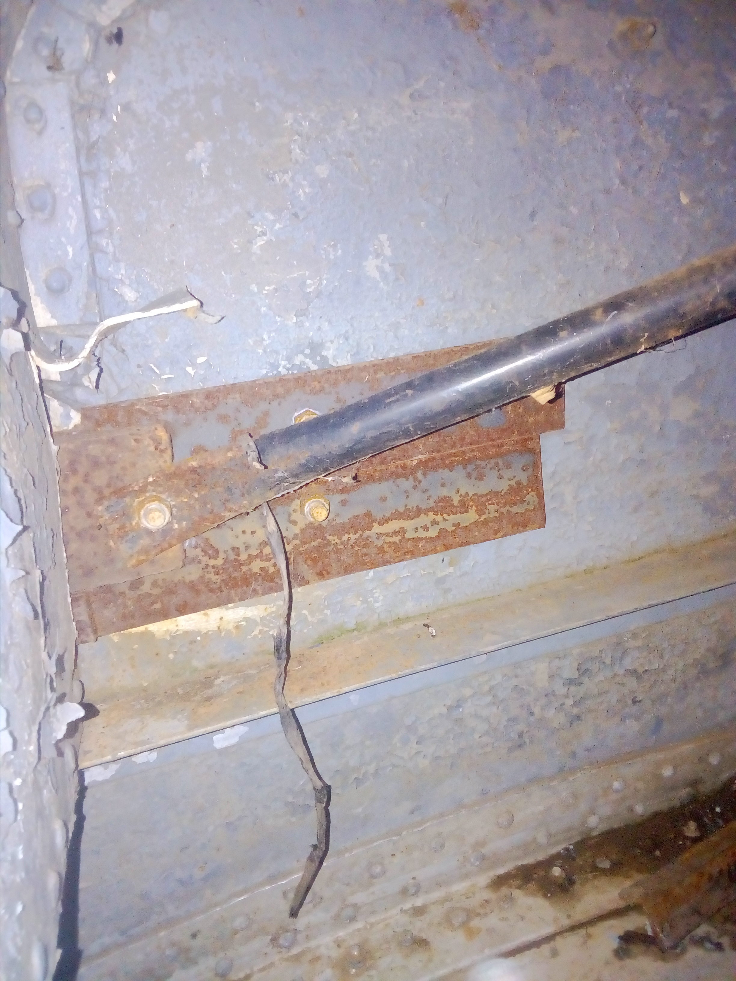

Черняга - чёрный металл, на фото транца он присутствует в достатке, посмотри там коррозию на дюрали, не хорошее "соседство" дюраль -черняга особенно не крашенная\ не грунтованная.

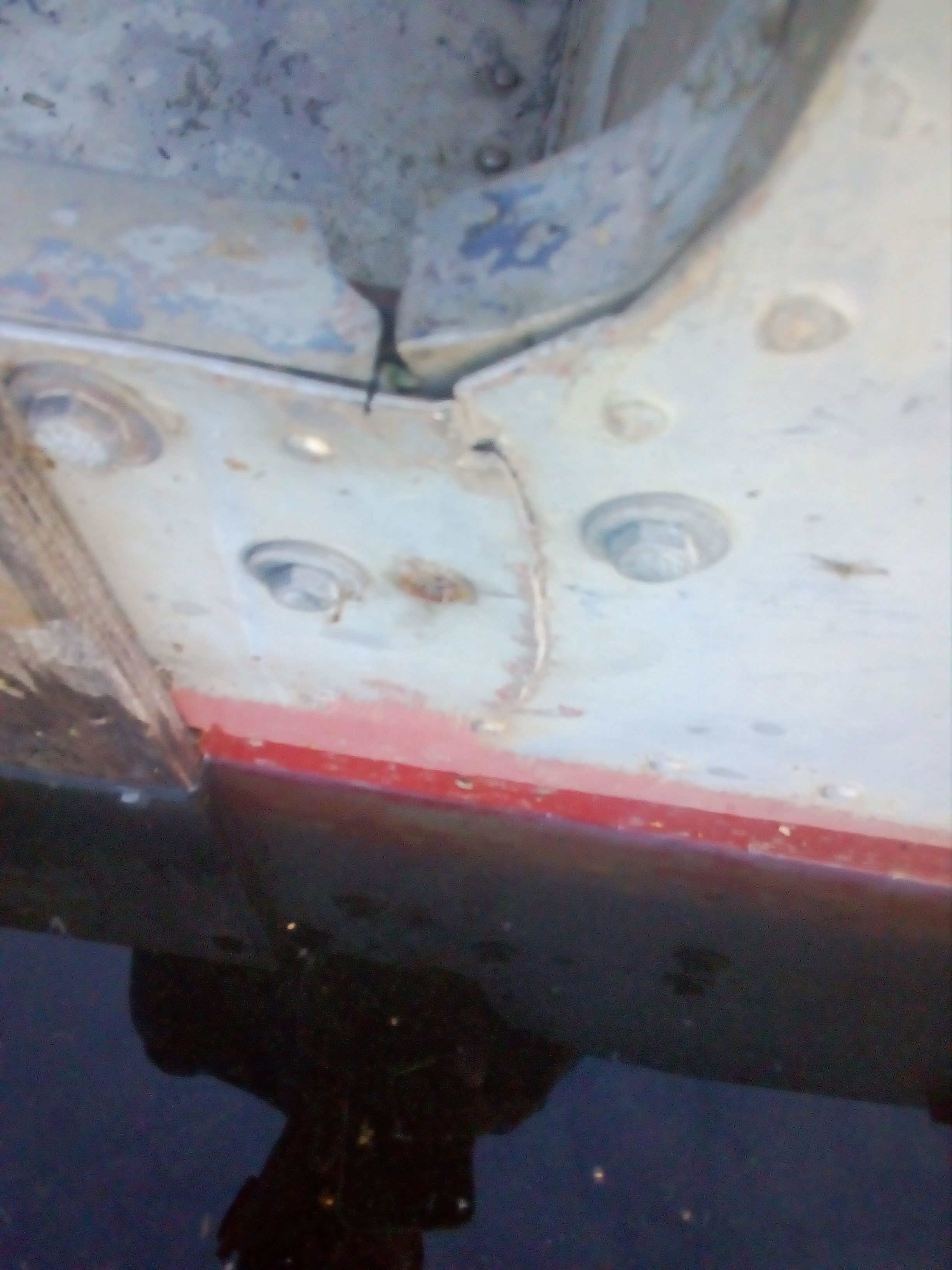

Всем добрый день. Съездил вчера посмотрел, лодка честно говоря впечатлила толщиной алюминия, ни на одной известной мне лодке я такого не видел. Решил что возьму, но есть один серьезный косяк, у нее был вырван транец, как это они сделали не понимаю?!? Они его усилили , на фото видно, хотелось бы переделать по нормальному, вот хочу услышать мнения специалистов, возможно это или нет?

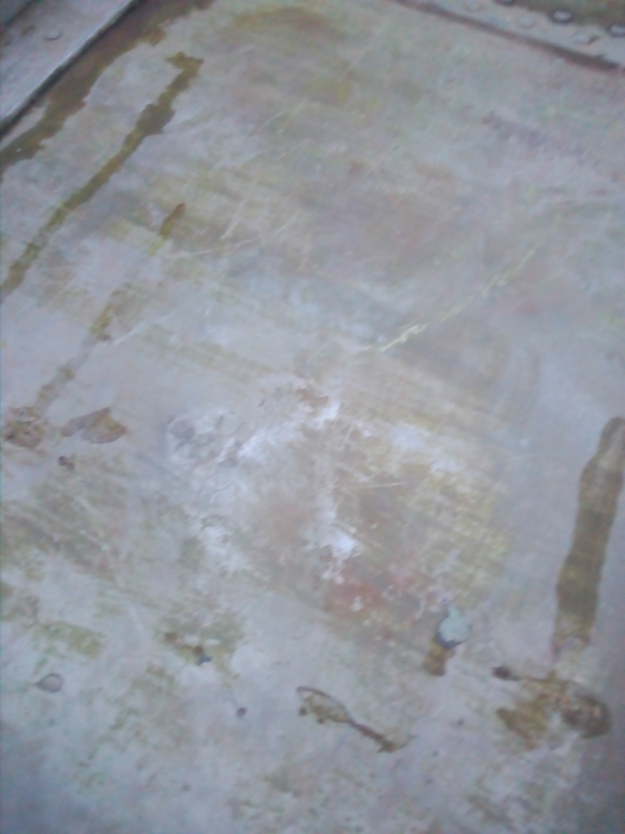

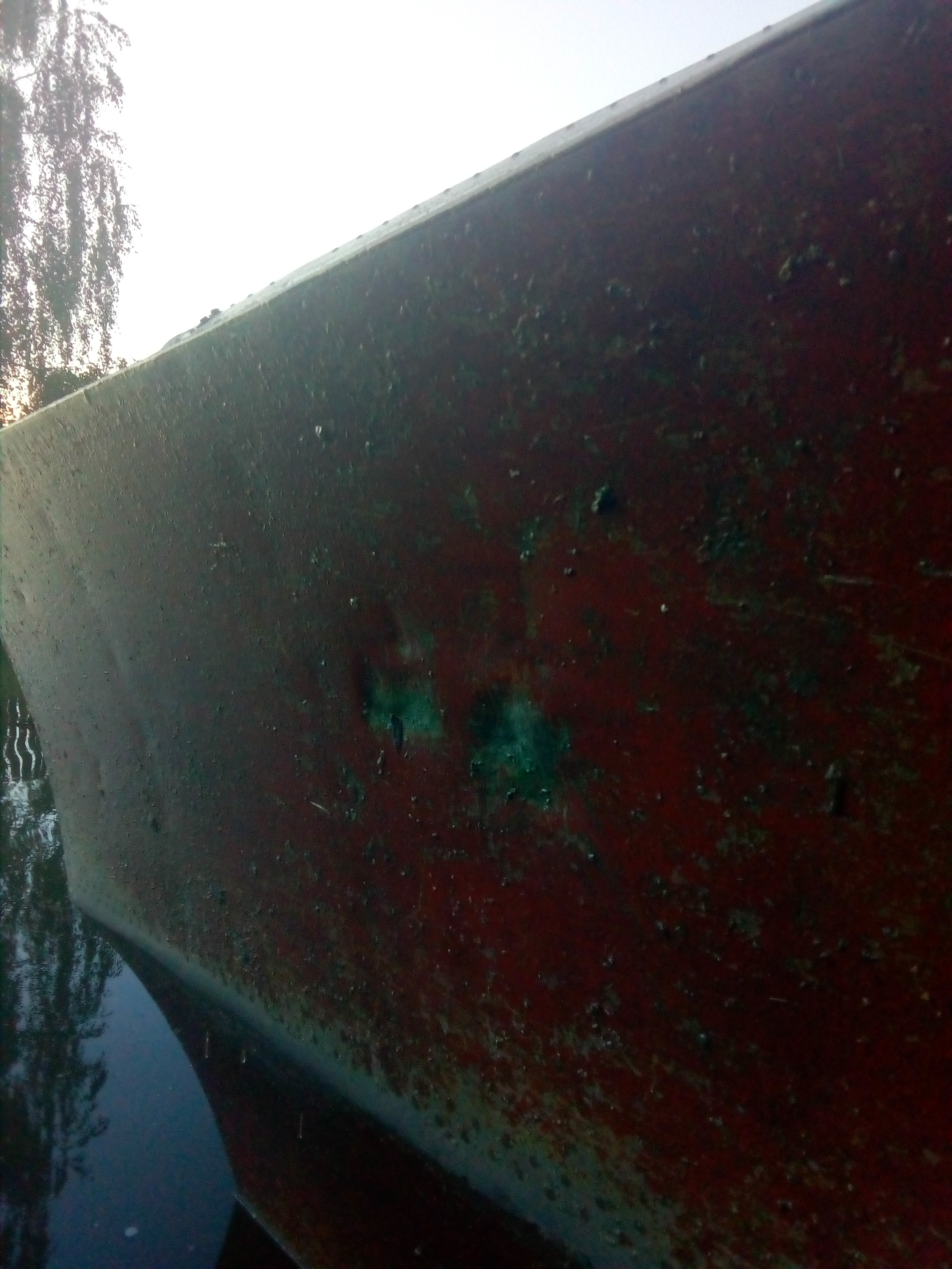

На фото ещё две вмятины на днище, но внутри корпуса их почти не видно, настолько толстый алюминий, хозяин говорит что лодка делалась под заказ на каком-то вертолетном заводе. Документы есть, сам видел, год постройки 1972, стояла на учёте в гимс с мотором вихрь 30

Решение купить правильное, имхо
Ни чего страшного не увидел на фото, длина лодки какая и из чего она сделана дюраль или алюминий?
Транец всё равно надо переделывать, за одно и сделаешь по человечески и всё остальное тоже, зима долгая не торопясь, с чувством и толком можно всё сделать.
З.Ы. спасибо за фото, лодка на самом деле интересная!
2 113
Транец скорее всего подломили - впёрлись на скорости в топляк\ мель, а на моторе защёлка не сработала и готово дело.Какие документы дают с лодкой, что сохранилось у хозяина?
