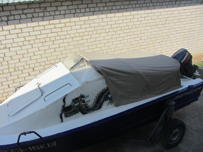

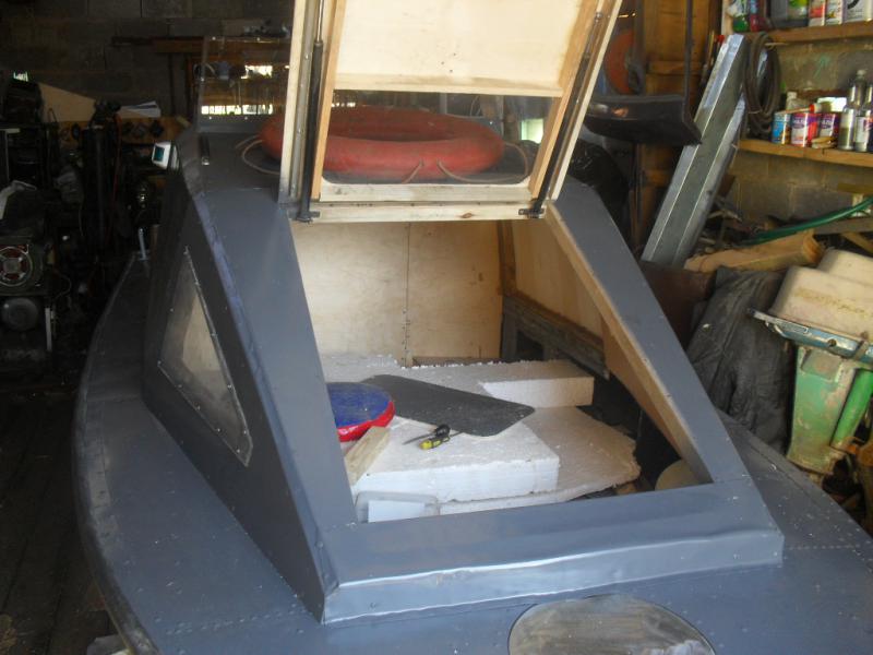

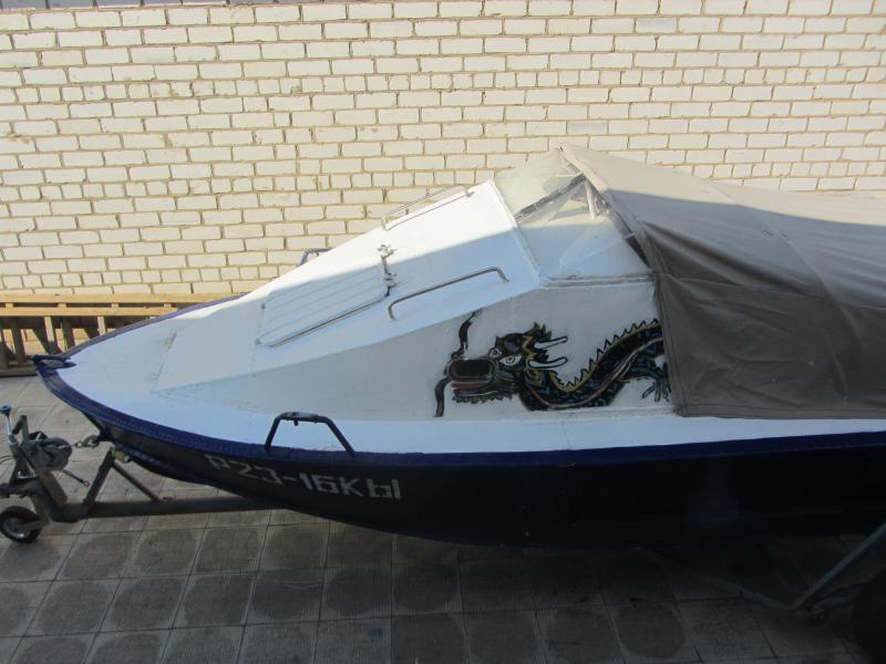

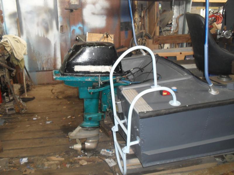

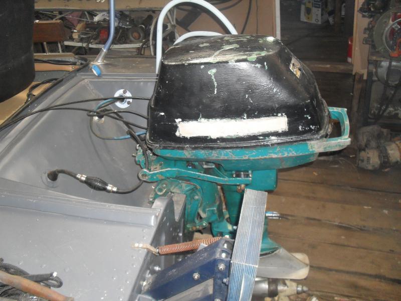

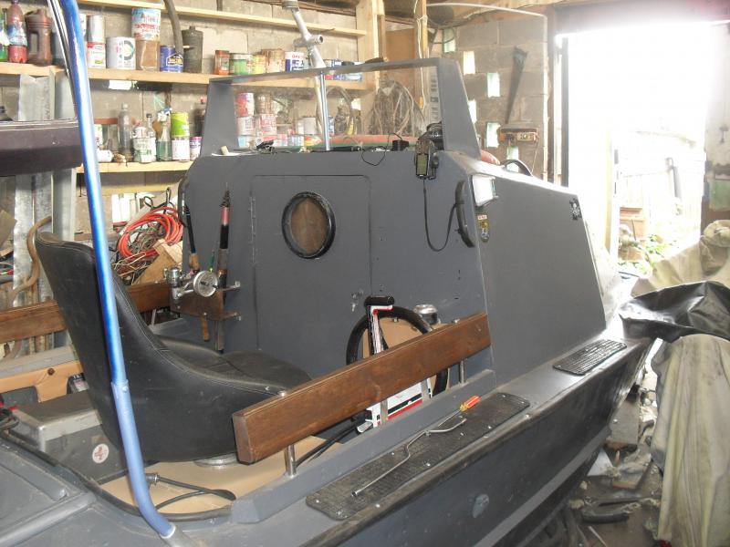

Прикупил по осени прогрес-2, и надо же в первую рыбалку попал в ливень.ну а тента сами понимаете нема. ну и закралась подлая мысль что хочется что то с каюткой.неспешно за зиму в гараже вот что получилось.лодочка для рыбалки .лет 15 рыбачу с напарником в дваем .под двух человеков и делалась. ну и моторчик Москва-30.(чтоб корпусу не обидно было).вот что вышло из двух ветеранов совпрома.сильно не ругайте.

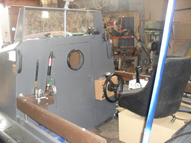

Зачёт!И транец и каютка класс! :good: Юр, а вы похоже с другом на погоду особо не оглядываетесь ;) ... в каютке дублирующее управление сделал?, а то Прог то брызгается :pardon:

Не с дублируюшим не заморачивался, хотя сделать элементарно ,шью ходовой тент на всякий случай,под него и дуга стоит.В озере по три дня ловим, с каютой теперь как дома. на погоду не смотреть.ну а насчет" брызгается",это какой прогресс и как ходить.

У каюты люк спереди еще открывается, очень удобно выходить на палубу.
Лодку видел в живую, очень понравилась, каюта изнутри тоже отделана.
Себе тоже такую примерно каюту захотел.
Юра, про уголки на днище расскажи. Может фото есть днища с уголками.

Уважуха конечно полная за труд! Реально удобно и палатку таскать повидимому не нужно! Но вопрос а как по мелководью к бергу подходить с веслами понимаю проблема это сделать?

Не, где я рыбачу проблем с мелководьем нет.ну на крайний случай как писал Дмитрий есть докаточка.
искал себе электро мотор "снеток" псковского завода . да наверное их уже нет живых.А насчет броневика,так пусть будет броневик зато как дома.а с веслами тоже все предусмотрено люк передний открывается

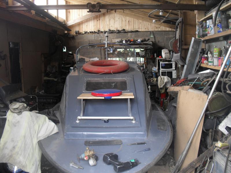

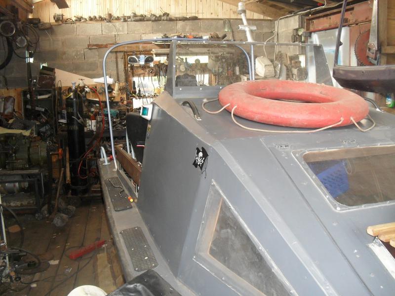

извиняйте на фото еще процесс .сейчас немного покраше.

Выкладывай фотки каюты изнутри и размеры! Снаружи неплохо смотрится! А вот дублирующее управление внутри действительно не нужно - и так там наверное места не особо много - проще тэнт сделать...

У меня уже 7 лет почти такая же, гребу стандартными веслами сидя в люке, надо только немного поднять подуключины. После установки новой Я-55, появились проблемы с остойчивостью, поэтому собираюсь уменьшить высоту рубки, а как у вас?

Re: лодочка для рыбалки
Я за скоростью не гонюсь.написано в паспорте 30 пусть будет 30.нагрузка весовая на корму меньше.и с остойчивостью все нормально.фото каюты изнутри выложу позже,но поверьте на слово двум хомячкам (98 и 120кг) места переночевать, причем вытянувшись во весь рост вполне хватает.размеры рубки 1.95 на 1.30 в высоту 1м над бортом.
