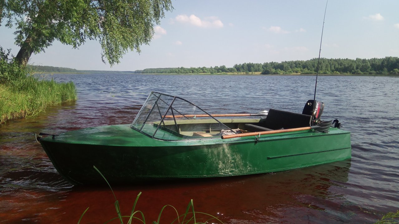

Лодка МКМ после покраски. Мотор парсун 9.8. Винт 8.9 шаг 7.5 от МЕРКУРИ.
Один человек плюс собака плюс вещи, примерно 120 кг.
Скорость по течению 23 км\час, против 21. Обороты 5500-5600.
Два человека скорость 18-19 км\час , обороты 5450. С родным винтом обороты 4900-4950, винт 8.9 шаг 8.3.
