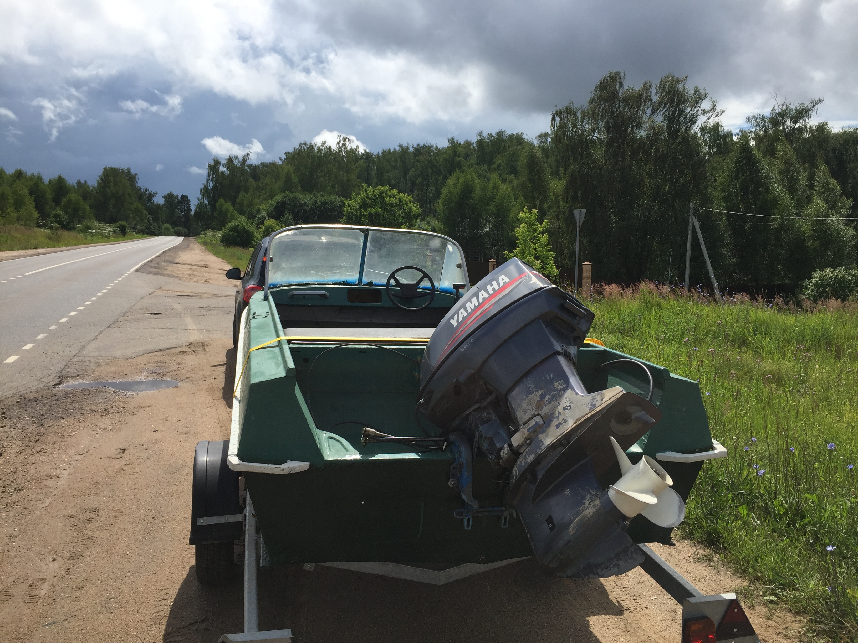

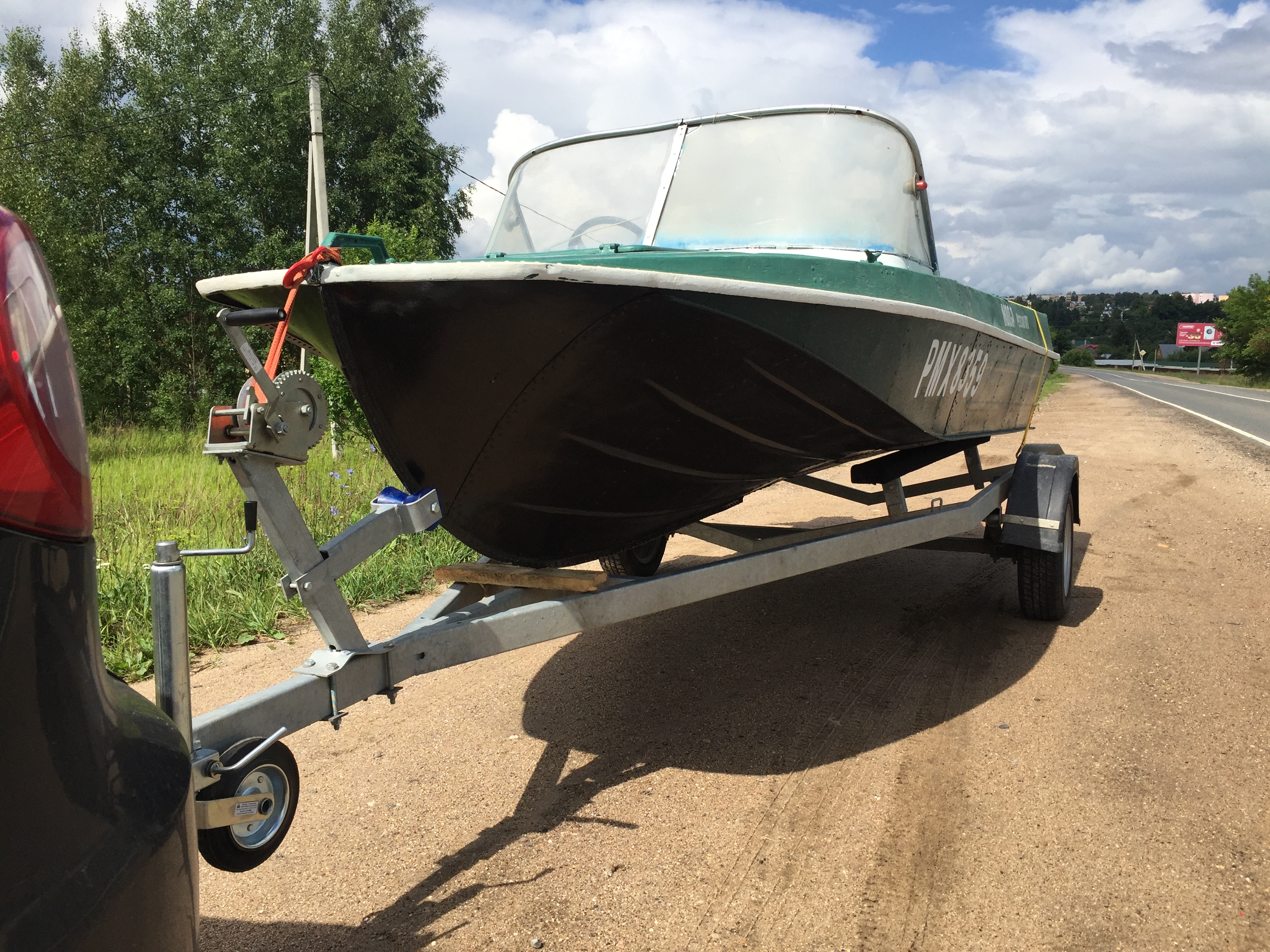

Ребят всем здравствуйте,помогите разобраться предлагают Казанку по документам 5м, но я сомневаюсь.Подскажите что это за модель,заранее спасибо.
28 259
2 880
Это 5м2 или 5м3.
В документах обман, 5м с выносным транцем.
При решистрации будут прлблемы.

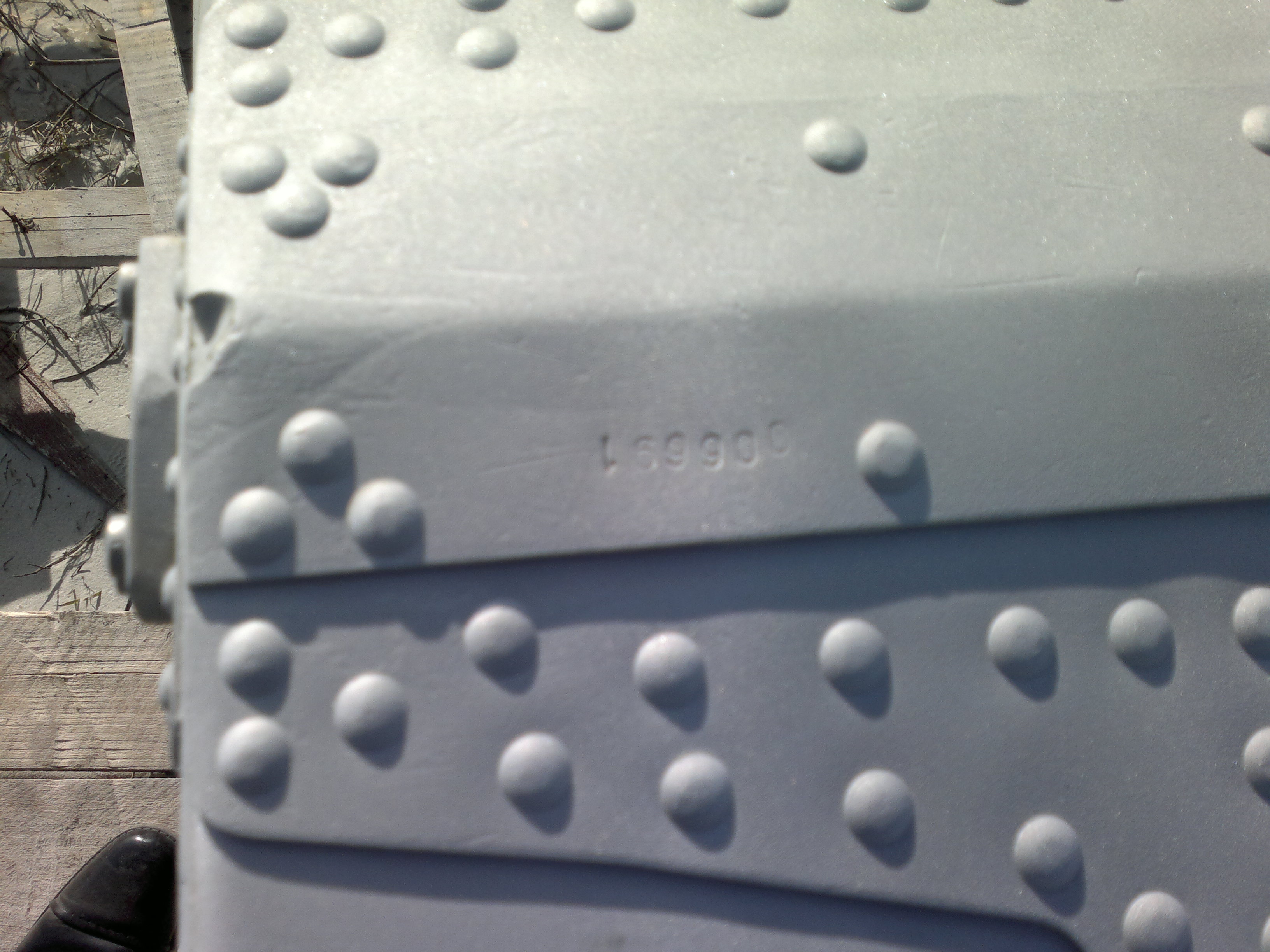

Номер корпуса выбит на транце слева, сравни с номером в судовом и на шильде которая на торпедо.
Они не совпадают.....
Позвольте добавить.Часто на этих лодках есть дублирующий номер.Он находится на килевой накладке у транца
